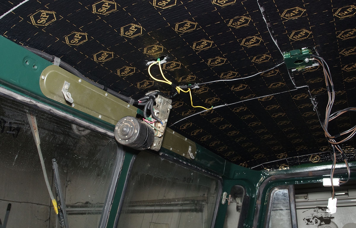

Там две гофры надо тянуть, но какой то человек с низкой социальной ответственностью при сборке кабины не обрезал уголок , руками чувствуется, посмотреть невозможно, отогнуть тоже не получается. Бормашинка и болгарка исключены...

Штурман писал(а):[post]381081[/post] провода я надеюсь в гофре?

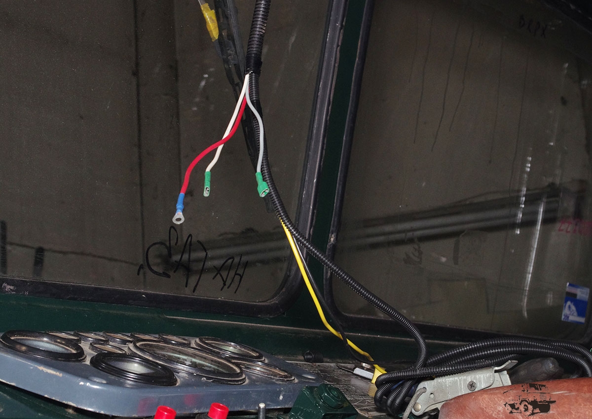

Надеяться и верить - без этого не бывает шишиговода... А по гофре- где надо, она везде есть. В вертикальном канале- который мы пробивали- есть. Вдоль лобового стекла сверху -есть, причем гарантированно отодвинута от стеклоочистителя. А вот провода фонарей автопоезда и освещения кабины в гофре не везде. Сверху теплоизоляция, снизу картон обшивки- гофра только мешаться будет.

Так далеко не везде возможно. Вот в раме так и делаю. А вот жгут возле педалей- мне его надо довести до стенки, пройти сквозь резинку без гофры- диаметра отверстия не хватает, и опять запихнуть в гофру. Причем часть провода там подходит сверху кабины, часть снизу.
