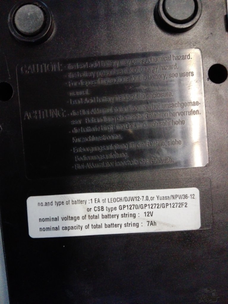

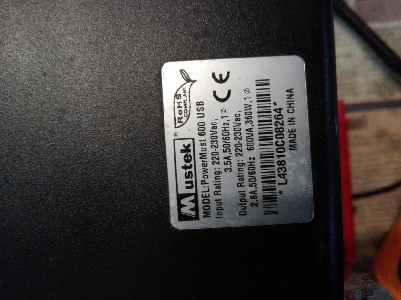

Инвертор 12-220
Доброго дня ,а вот такой ИБП подойдёт ?
- sergey.lyavonenko
- Сообщения: 287
- Зарегистрирован: 12 мар 2016, 21:07
- Откуда: Беларуссия
Инвертор 12-220
И надо что-то переделывать ? Или отсоеденить аккумулятор и подключить к авто? Заранее спасибо ,в электрике не силен?
