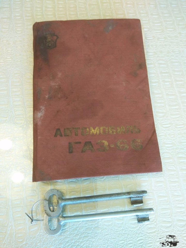

Чуть не забыл про библию Шишковода.Шла с машиной..и родные ключи от кунга.

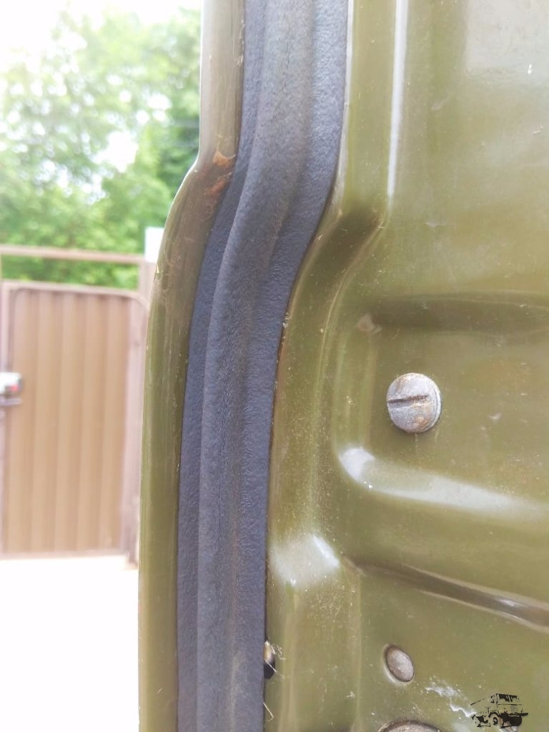

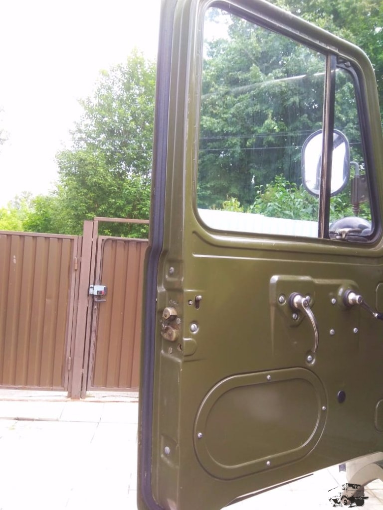

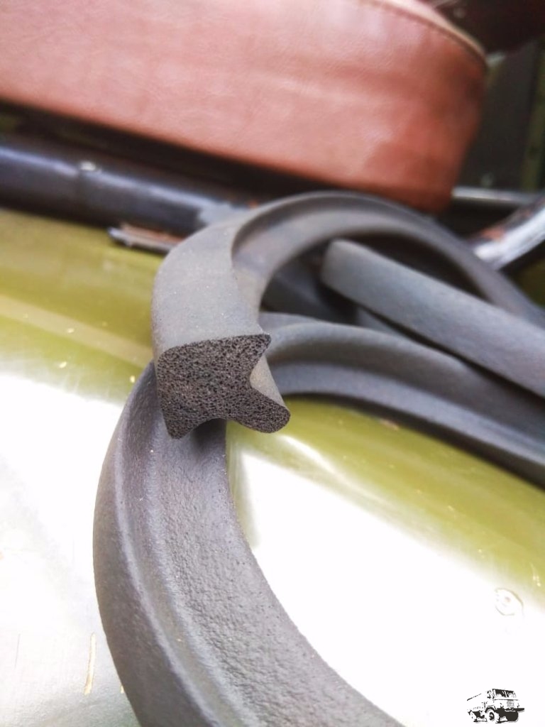

На водительской двери отсутсвовало часть уплотнителя.Вклеил новый...Называется - Стрела.Приклеился как родной.

Но вода щелку нашла и заливалась в заднюю часть кабины.При тщательном осмотре место протечки было обнаружено.Сварной шоф дверного проёма...Шоф был заделан герленом и проблема решена.

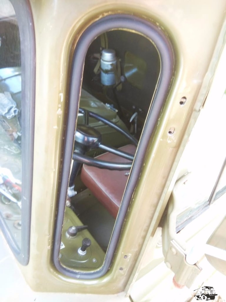

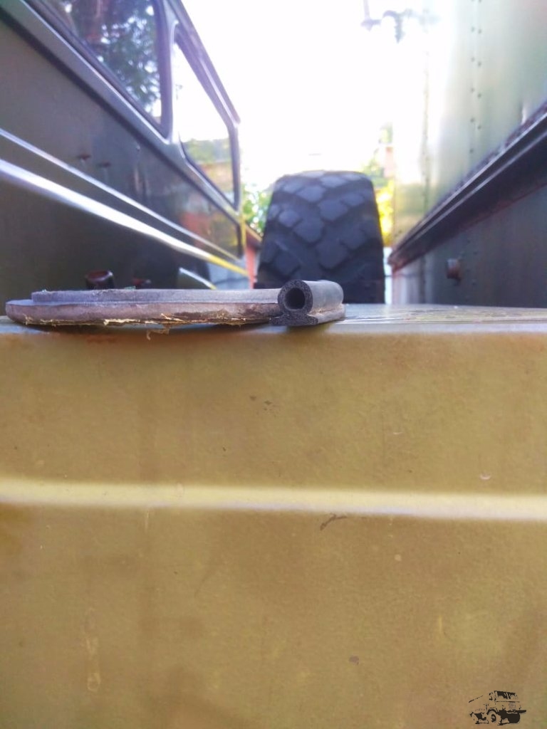

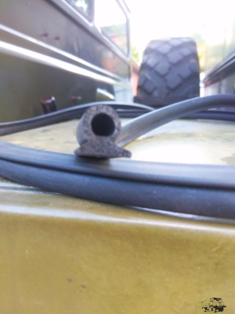

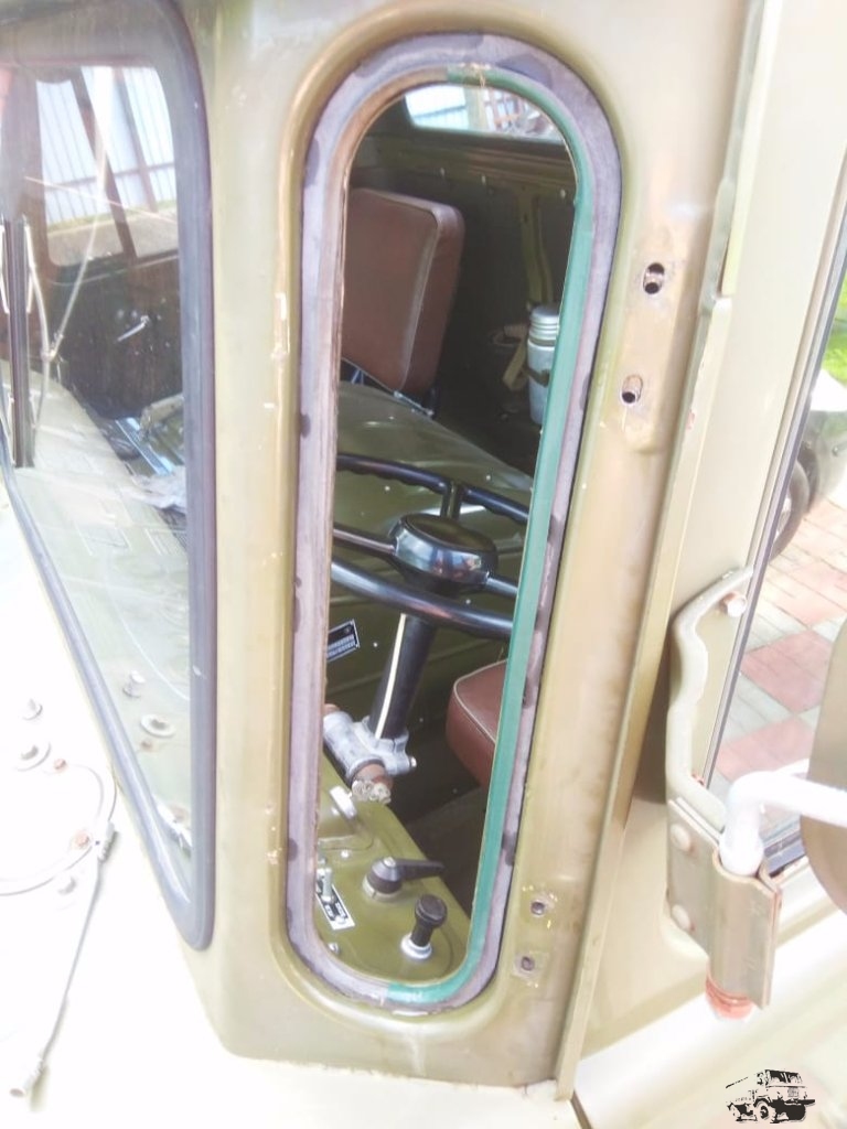

Но эпопея с водой не закончилась.Вода стала собираться в районе левой ноги водителя.Ну те известные места как крепление педального узла лючёк ГТЦ и форсунка омывателя сразу были протянуты а уфорсунки заменил резиновое уплотнение и поставлено на герметик.Воды стало меньше но была.Вооружившись бутылкой с водой стал проливать передний вентиляционный лю-т.т форточку у лобового стекла.И туд же пошла вода.Регулировки самой форточкой результата не принесли так же как и поиски самого уплотнителя.Их просто нет.Начал думать и искать что бы можно было установить взамен старого уплотнителя.Попался на глаза уплотнитель клеющийся от двери УАЗ 452.Не правильной Ю-образной формы.Был приклеян в проём короткой полочкой во внутрь.Цена уплотнителя 152 руб.что то около 3 метров.Пока вода не идёт...НО

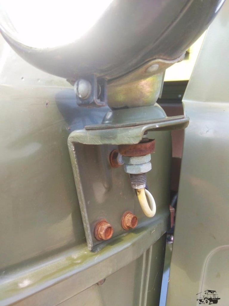

Вода поступала.Теперь через крепление фароискателя.Резиновое уплотнение - герметик и вопрос решён...

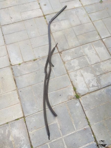

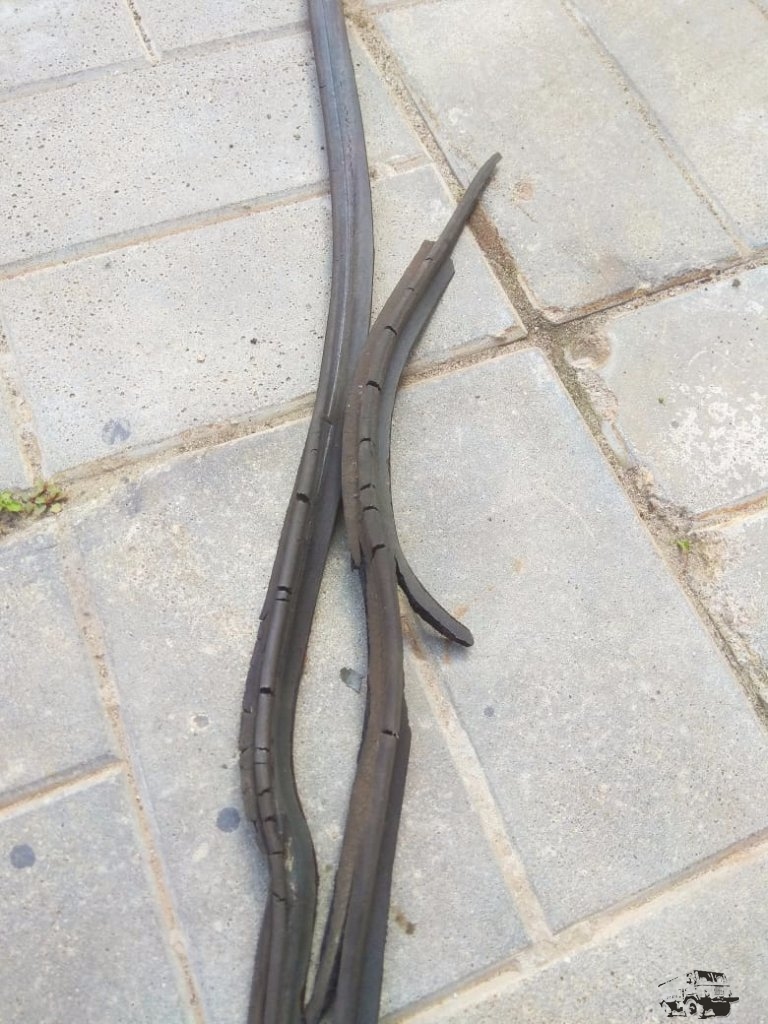

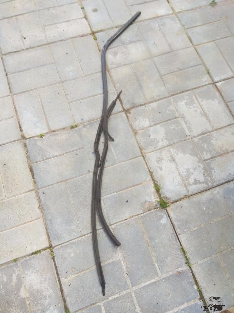

А вот такой уплотнитель снял с двери.40 лет как ни как..

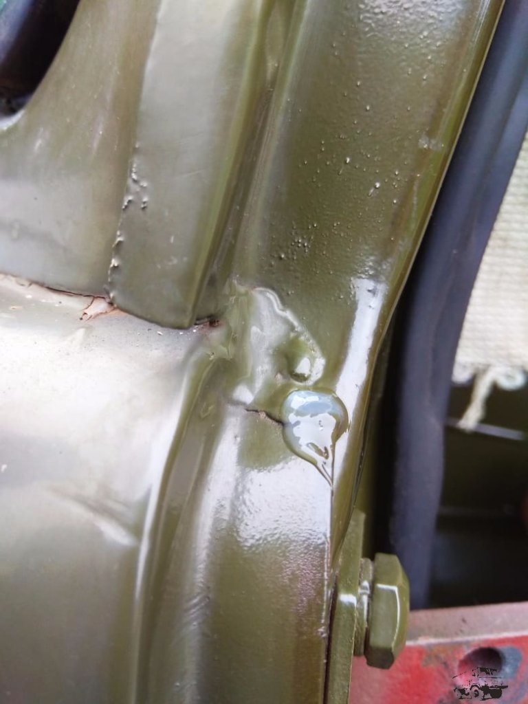

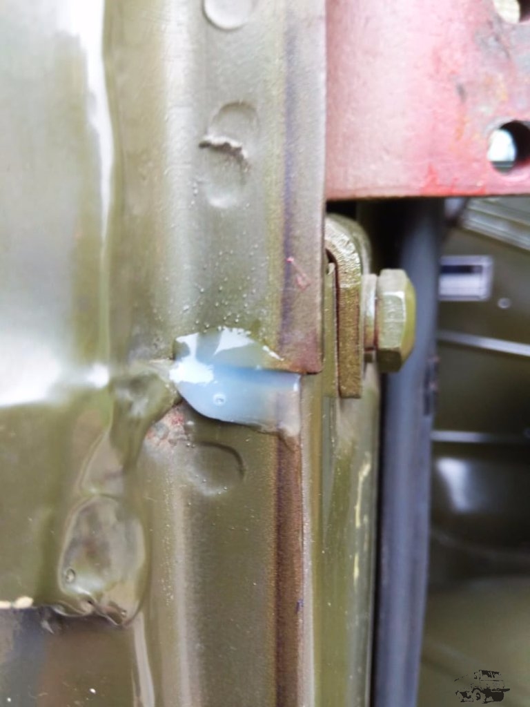

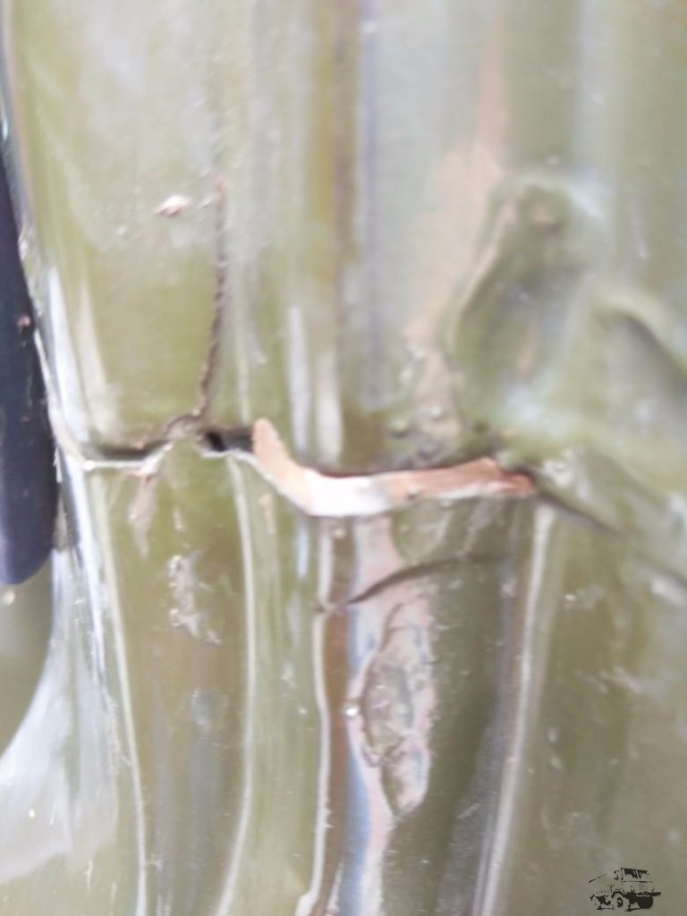

Друзья вы не поверите....Вода поступала че рез уплотнитель двери - Ну мне так казалось.Принял решение снять дверь и переклеить уплотнитель заново до этого приклеил уплотнитель по месту не снимая.Правда намучилсь и ещё тогда думал что надо было дверь снять.Применял клей 88 как писали по инструкции.Схватывает моментом так что надо с первого раза прикладывать как положено.Второй попытки не будет.И перед тем как повесить дверь осмотрел дверной проём...И вот вам два источника воды.Заводские швы без герметика или плохо сварены.Две капли герметика...Опробовал как повесил дверь и отрегулировал её..Пока ни капли.Держу кулаки до первого сильного дождя..

Согласен что не все.Вот видишь ещё два нашол.

Тоже занимался герметизацией кабины в прошлые выходные. На крыше всю шпаклевку по швам отодрал и тоже залил современным клеем герметиком. В том числе и по швам двери, где у тебя показано тоже прошелся.

тоже поищу уплотнитель от уаза, хорошая идея...

тоже поищу уплотнитель от уаза, хорошая идея... Конечно.Удачи в поиске.Надеюсь его легче найти чем родной.Сам голову ломал чем родной заменить.

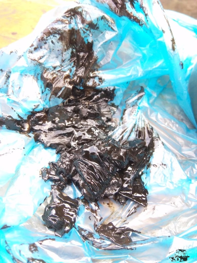

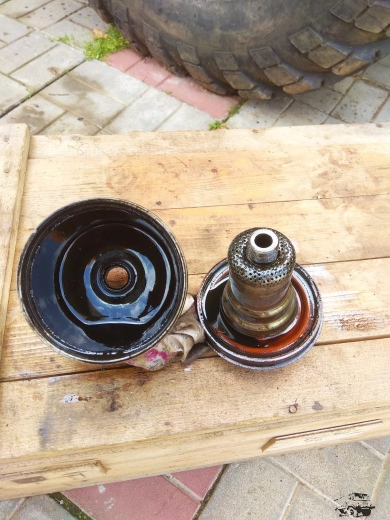

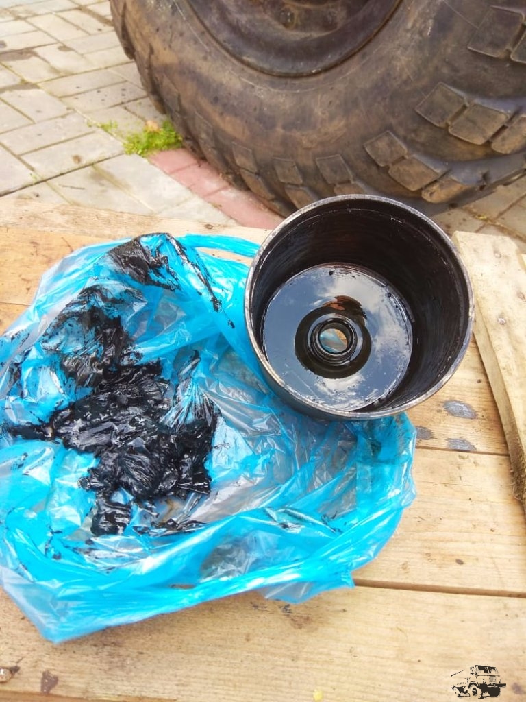

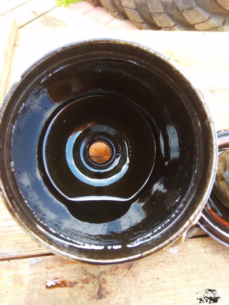

Сообщение Алекс Н »

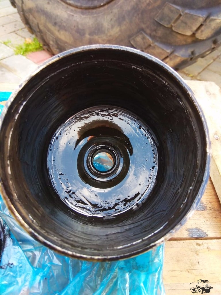

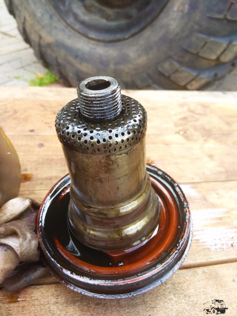

Слил старое масло и почисти центрофугу...Скажем грязи было не очень но была.
