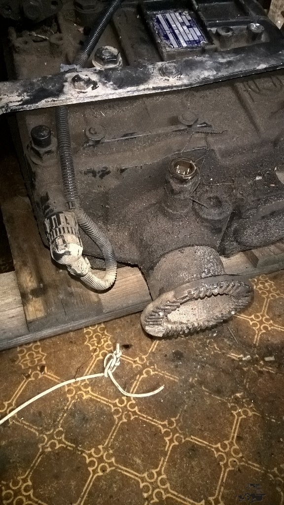

Алексей58 писал(а):[post]374148[/post] OK увас есть на КПП окно под ком?
Да, есть. Фото прилагаю. На нём видно лючок справа от фланца кардана.
