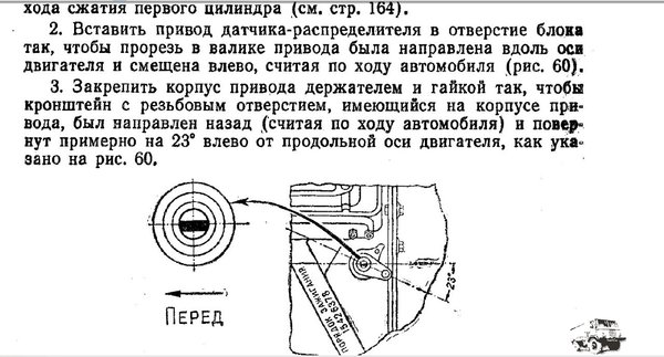

Парни, интересует вопрос по этому рисунку.
Все настраивают угол 23 градуса ? У нас тут на газике паренёк рекомендует 40 градусов.
И ещё, у меня почему то привод трамблёра не параллельно строго стоит. В.м.т. настраиваю на маховике. А привод, ну на градус отклонён. Или туда или сюда. Ровненько не встаёт.
Подскажите , может какие хитрости есть по настройке.

Я именно по поршню привод ставлю. А угол... на глаз.

Я то залез туда, что-то накрутил. Теперь в карб стреляет. Получается раннее. Уже на "минус" отодвинул, всё-равно в карб стреляет.
Буду 23 градуса выставлять. И в привод загляну.

Этот угол ни на что не влияет, просто это среднее положение, когда паз со шкалой на лепестке трамблера будет иметь относительно равный ход в + и в - Настраивать все надо по стробоскопу имхо. Так будет точно...

Про стробоскоп согласен. Это чистовая настройка. У меня пока просто не работает.)) Стреляет и глохнет.
Я и стробоскоп дешёвенький купил. И пока всё работало , боле-менее сносно, пробовал со стробоскопом. Чертил линию повыше шарика, где-то на сантиметр. Так чтоб эта линия попала в страбоскоп, трамблёр приходилось двигать сильно на минус.
И линия эта почему то постоянно прыгала туда -сюда, не находится на одном месте.
Я так понимаю, пока каждый узел сто раз не общупаешь, не разберёшься. Проникнуться надо. ))

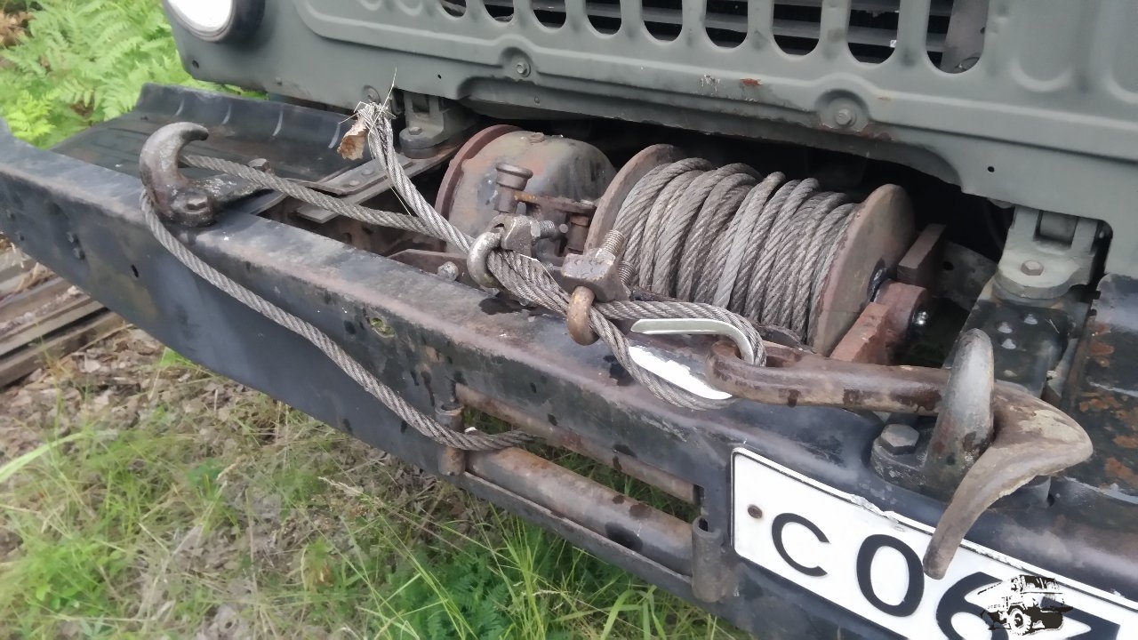

Лебёдочку скомпоновал. Промазал.
