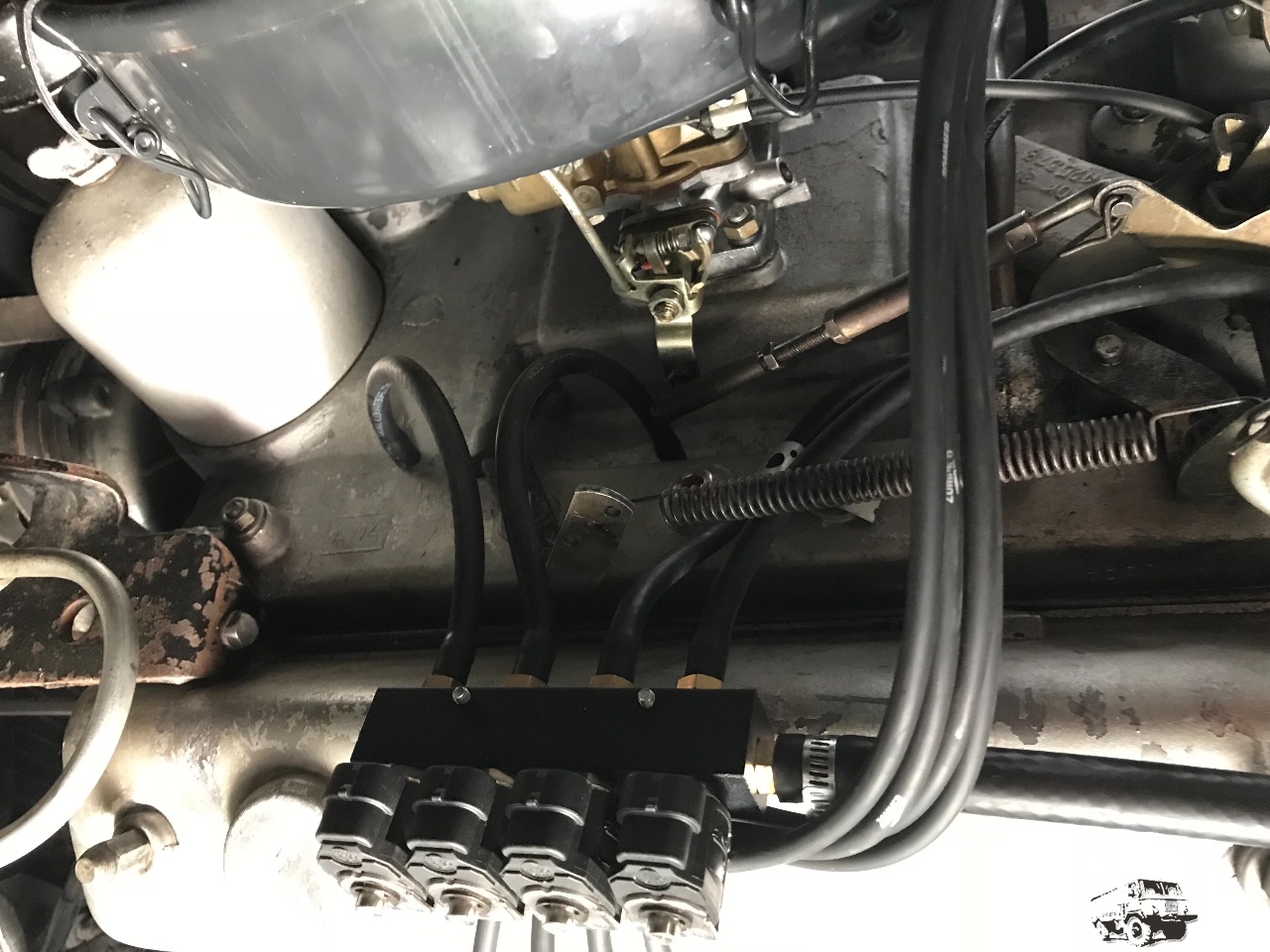

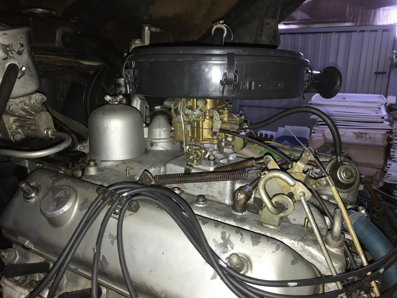

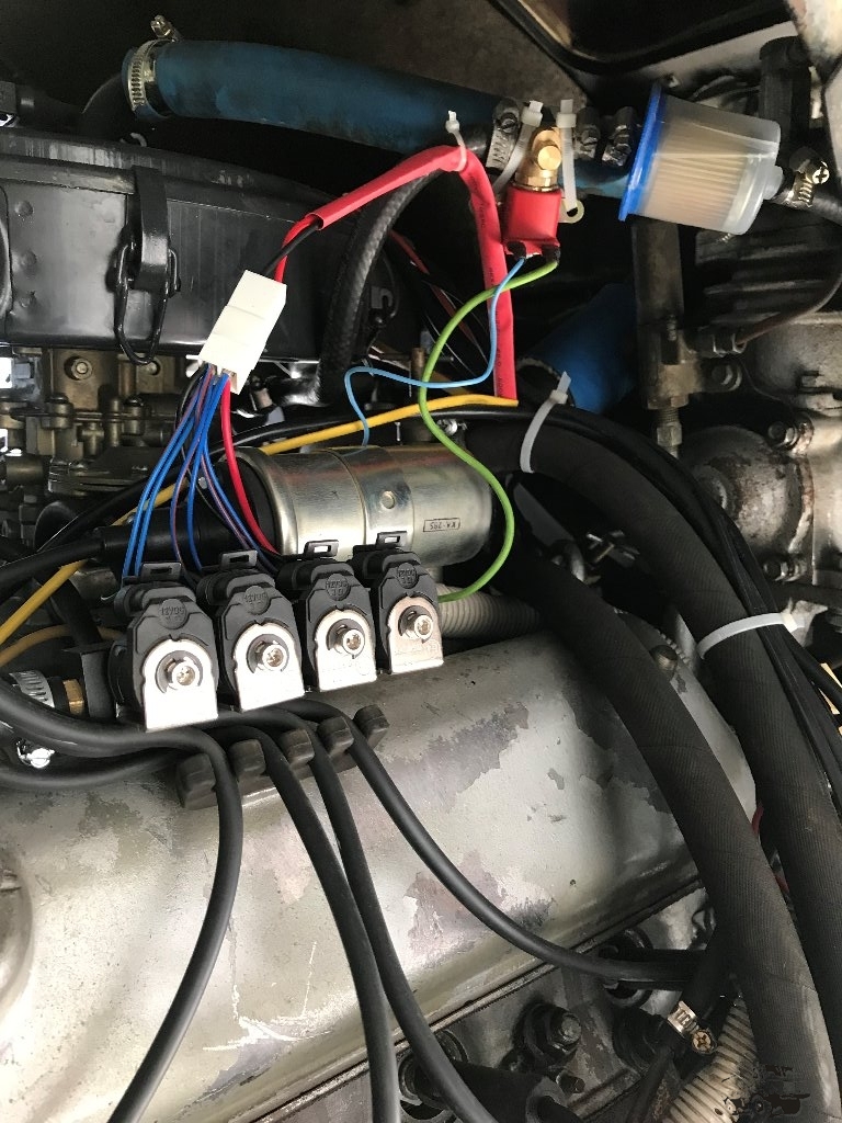

alex120 писал(а):[post]374010[/post] Врезали форсунки для каждого цилиндра!
А хде четвертая форсунка для левого ряда?
И пожелание, на всякий случай, снять размеры/координаты отверстий под форсунки.

Форсунка за площадкой карбюратора!

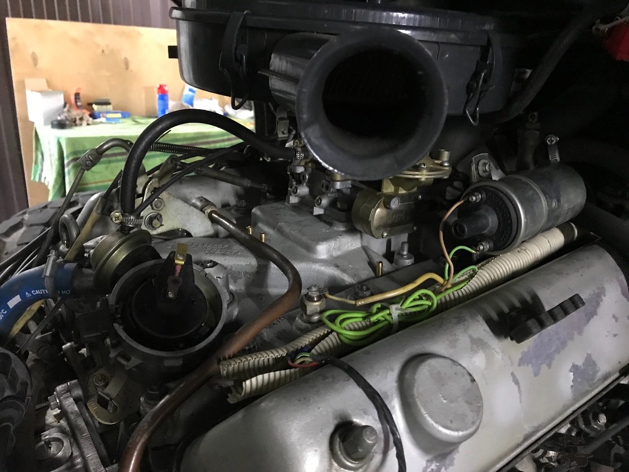

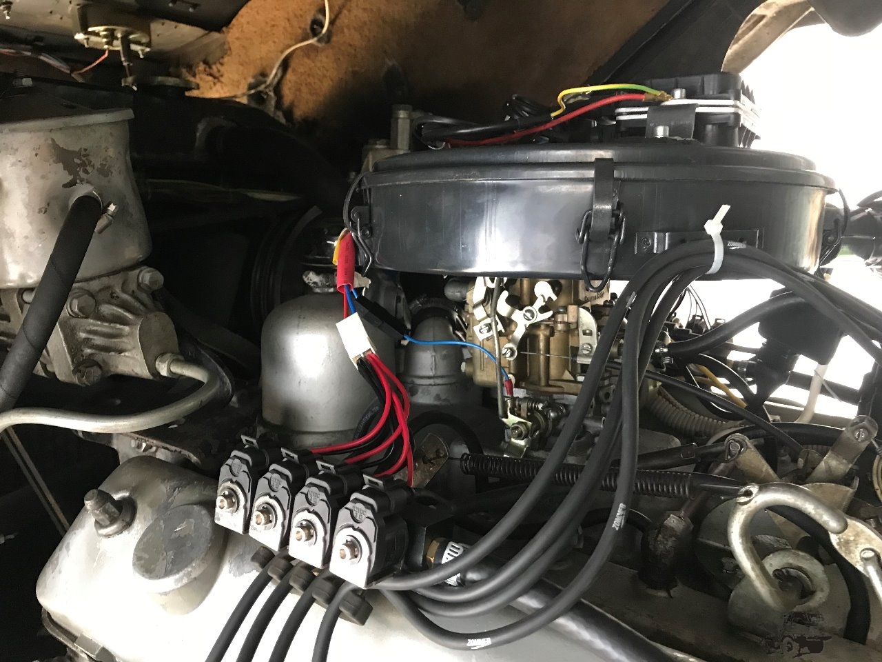

Поставили паук на место!
alex120
Сообщения: 436
Откуда: Ессентуки
Форсуночный газ на змз 41
Сообщение alex120 »

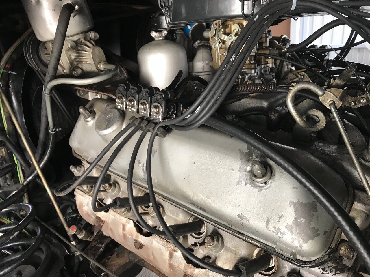

Соединили колектора

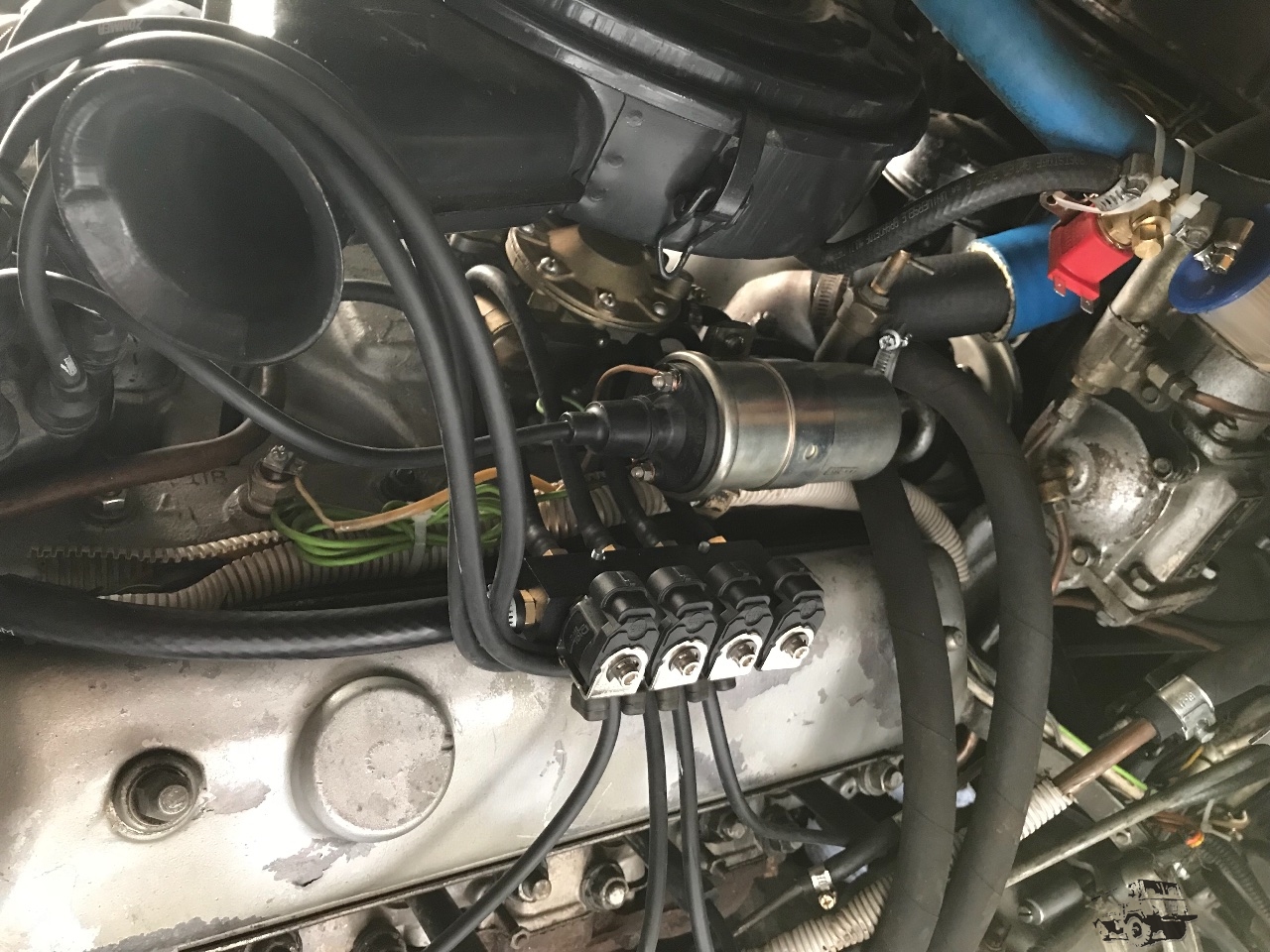

Осталось электрику собрать!

Хм... Все владельцы джипов с бензиновыми инжекторными двигателями большого объема(особенно те, кто использует авто как экспедиционник) ставят ГБО второго поколения, чтобы не переусложнять такой авто ненужными и часто весьма капризными в эксплуатации деталями, а тут обратный процесс... Странное решение для такого авто. Как минимум, в дальние поездки придется брать ноутбук с диагностической программой для газовых мозгов(даже не говорю, что необходимо уверенно пользоваться этим софтом), запас фильтров для жидкой и паровой фазы(ГБО 4-го поколения более капризно к качеству/чистоте газа). Конечно, если ездить только по месту, то все это не имеет значения...
Prey2006
Сообщения: 381
Сообщение Prey2006 »
интересно каким образом мозги будут определять на какой цилиндр подавать газ, особенно 2 мозга, как будут синхронизироваться, без дпкв/др. Хотя есть предположение, что за стартовую точку будут брать сигнал с 1 и 5 свечи по пульсации, как в гбо, а дальше по дх) и все будет корректировать таблица с параметрами впрыска под нагрузкой и без...
alex120
Сообщения: 436
Откуда: Ессентуки
Сообщение alex120 »
Мозги запрограмированые под наш двигатель и не имеют возможности изменения программы! Поэтому ноутбук и софт будут не нужны! Ничего сложного и капризного в этом оборудовании я не вижу! А так практика покажет!
alex120
Сообщения: 436
Откуда: Ессентуки
Сообщение alex120 »
Форсунки открываются все одновременно! Мозги берут сигнал от датчика Хола! Мозги регулируют правильную топливо-воздушную смесь и от датчика Хола дают вовремя искру! Это по моему мнению и надежно и эффективно! Как закончу проверю и узнаем! Ведь именно для этого тема и создана- чтобы делиться опытом! А опыт бывает как положительный так и отрицательный!

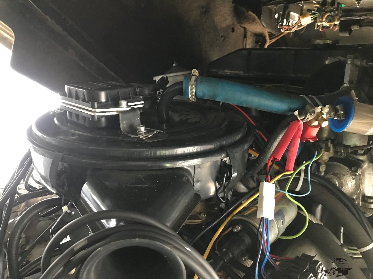

Фильтр встал на свое место

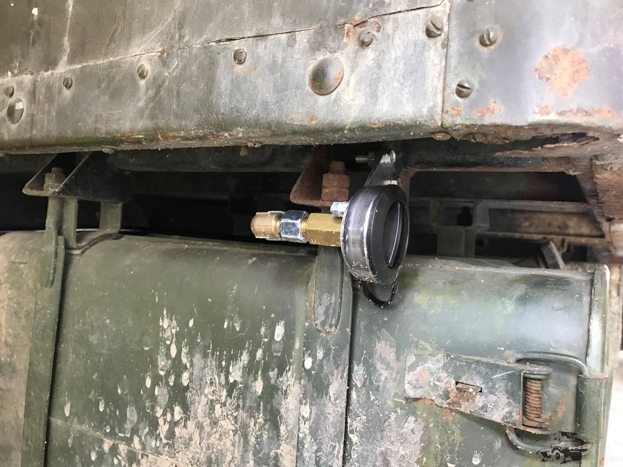

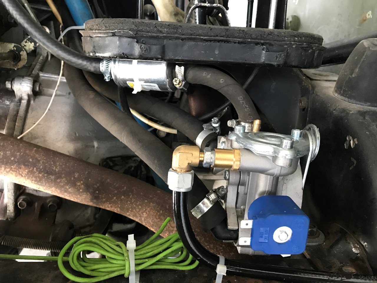

заправочный клапан

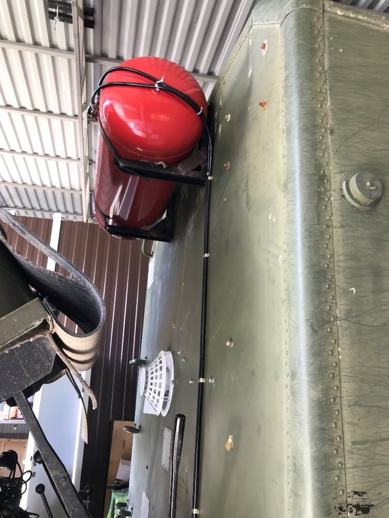

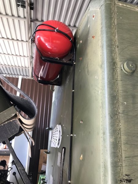

Магистраль от баллона!

Подключили провода

Мозги решил прикрутить на кастрюлю.

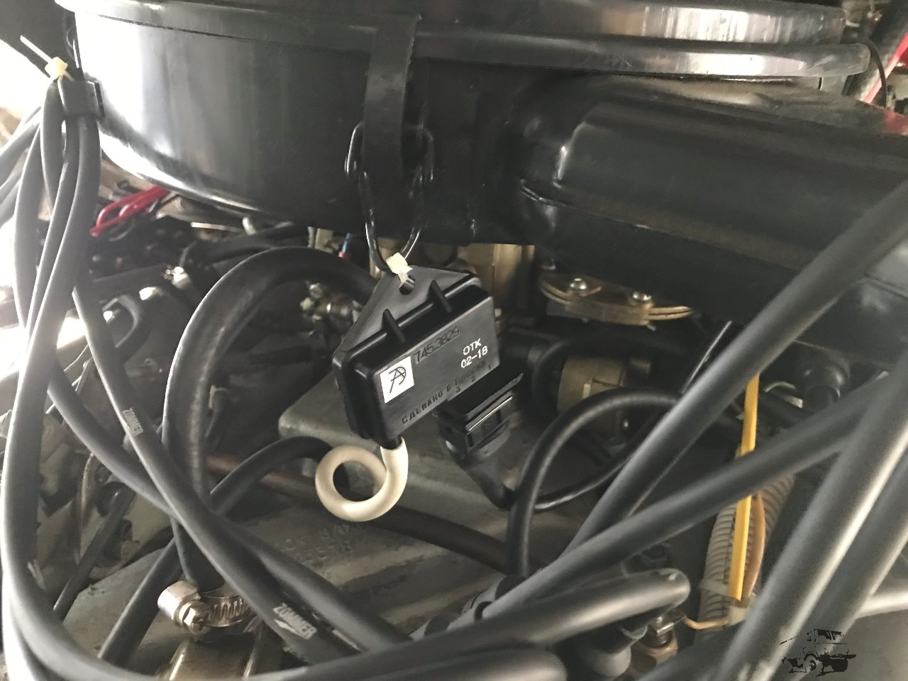

ДАД пусть пока так повесит! Не знаю куда его закрепить!

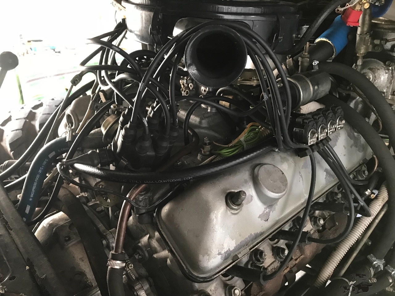

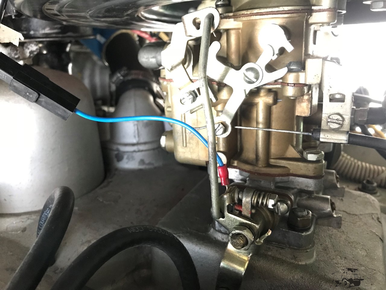

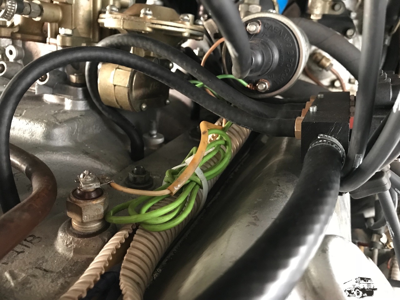

С левой стороны
alex120
Сообщения: 436
Откуда: Ессентуки
Сообщение alex120 »
Контакт для перехода в режим холостого хода
