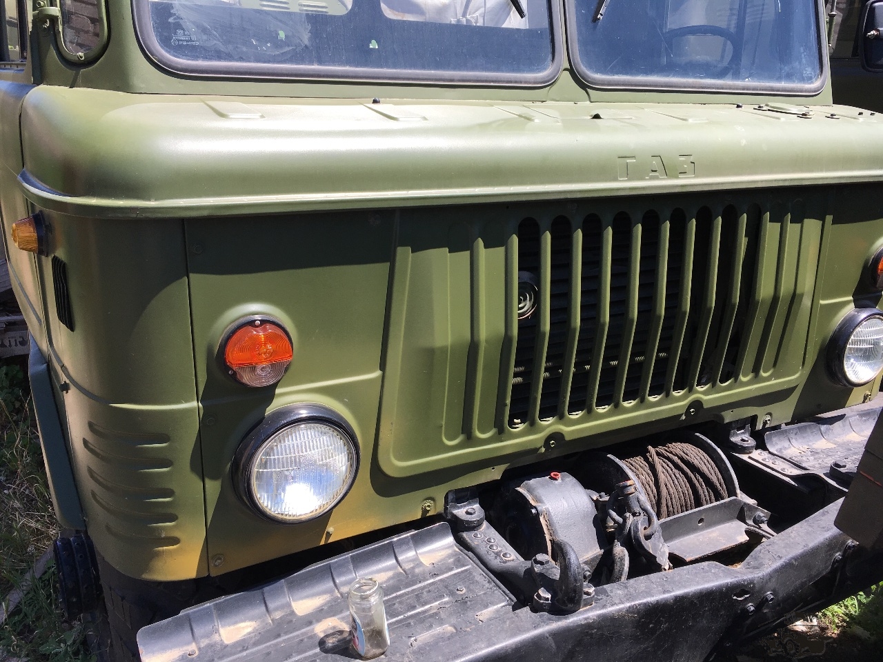

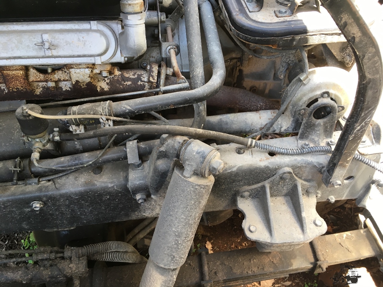

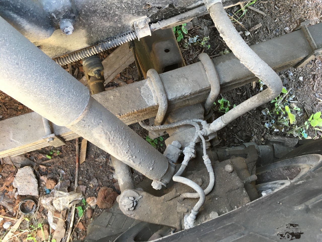

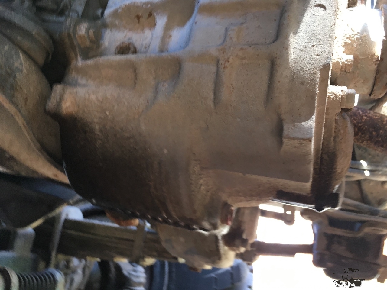

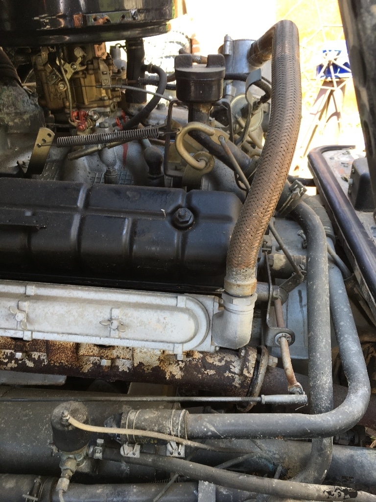

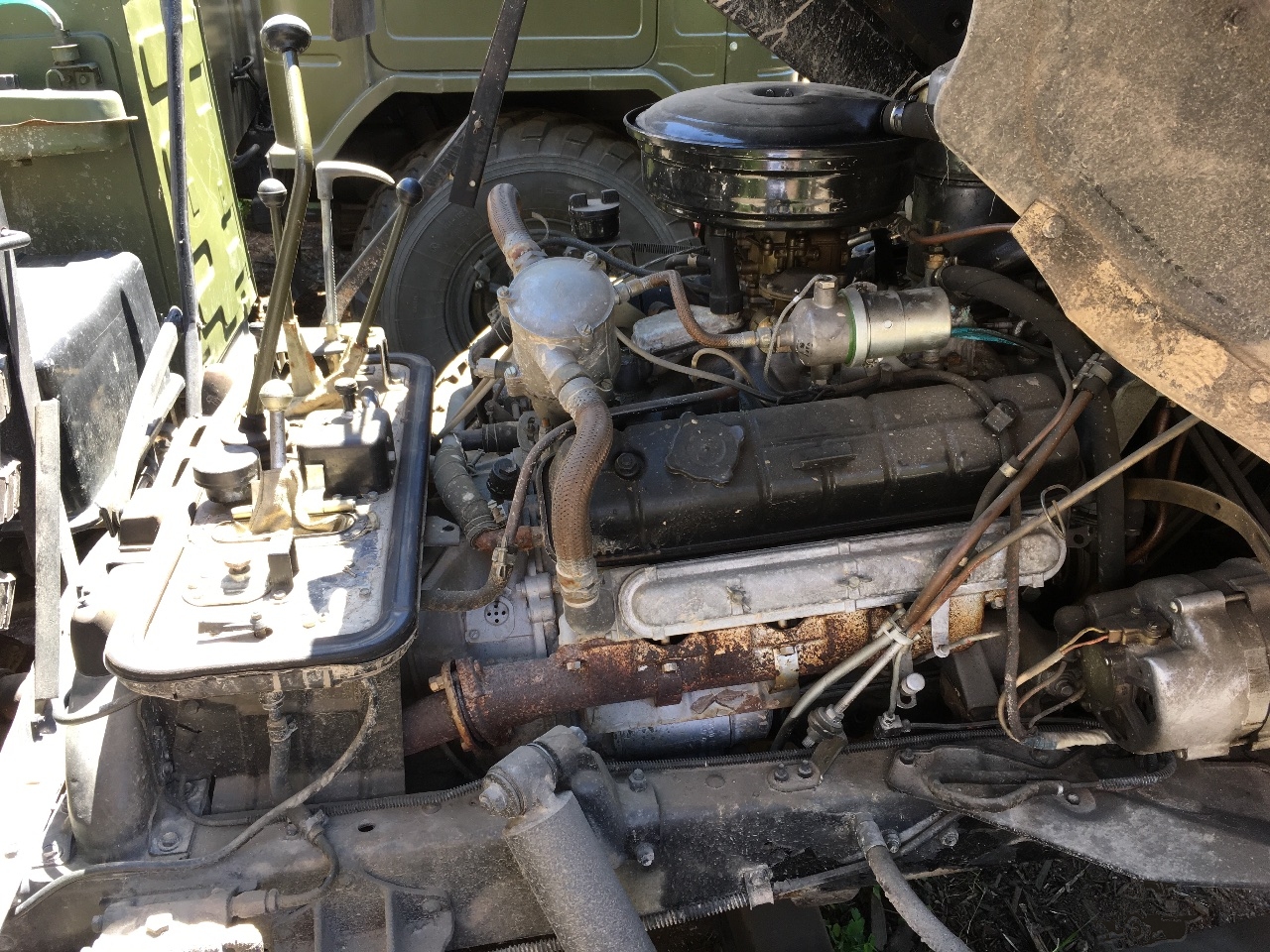

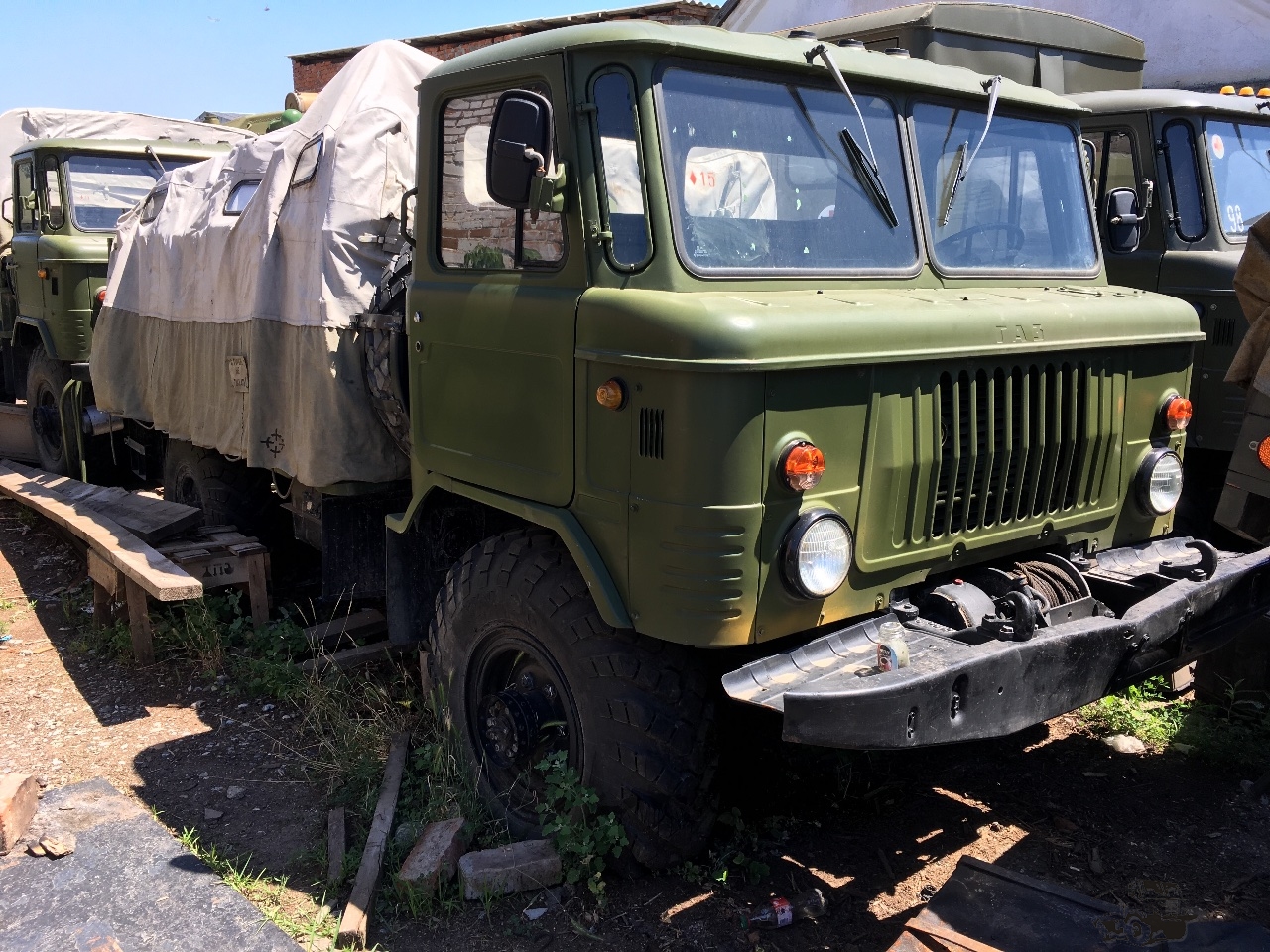

Добрый вечер ребята.
Присматриваю себе машину до универсальных нужд в район г Сочи.
Вот вроде , что-то из свежего нашёл газ 6615 с гос резерва. Фото прилагаю. Оцените пожалуйста. Хозяин просит 450.

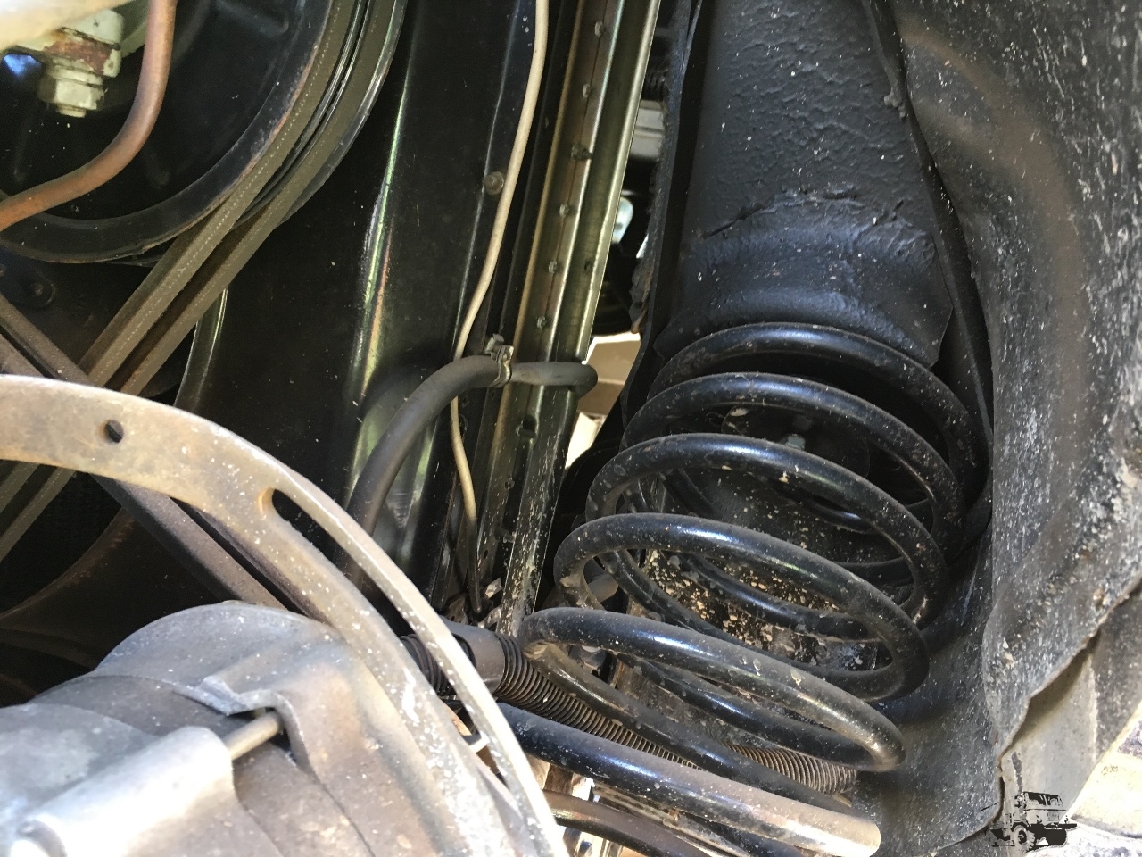

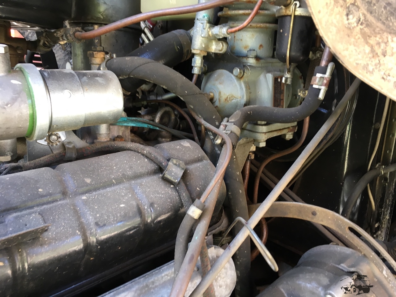

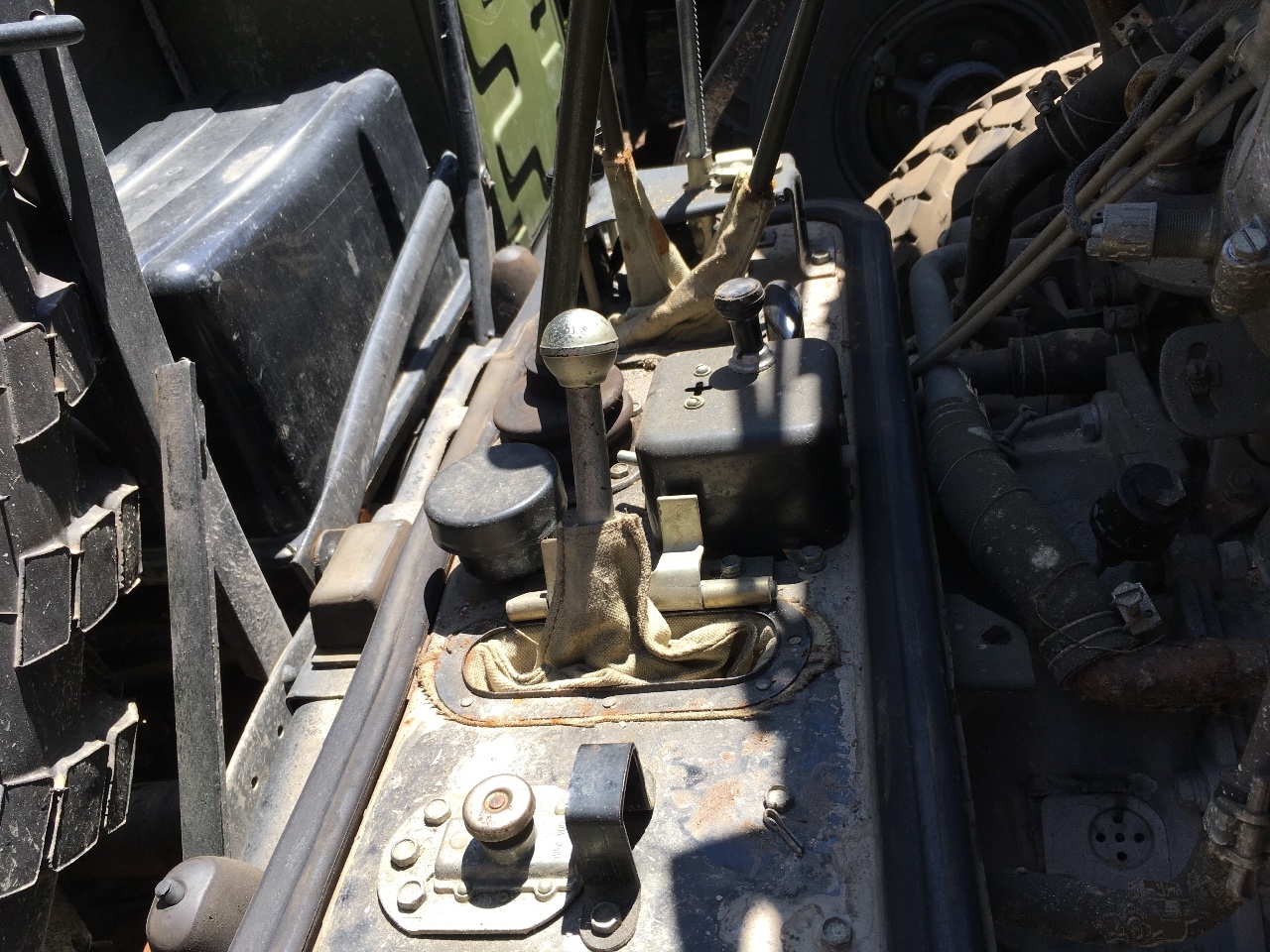

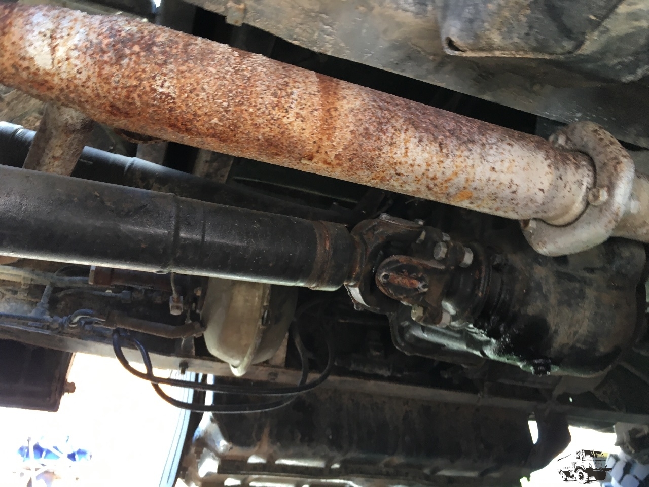

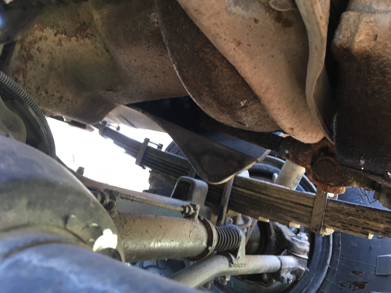

И ещё

Archil писал(а):[post]373646[/post] Хозяин просит 450.
Хорошая цена, бери. Но обязательно сменить смазку везде и приготовится что шланги-резинки начнут сыпаться.

Он уже как несколько месяцев стоит на спущенных колёсах и под открытым небом. Как бы небыло проблем с подкачкой и не пришлось бы заменить покрышки. Пробег на щитке 950 км. Пломбы вроде все на месте. Да, Вы правы все эксплуатационные жидкости под замену!

Archil писал(а):[post]373654[/post] Я почти уверен , что меньше 400 он не отдаст.
За 400 он должен быть как минимум исправным, а так даже по фоткам кпп в масле, бампер гнутый, стояночный тормоз видимо не работает, с платформой тоже походу не все гладко, а если еще и резину менять...

Archil писал(а):[post]373649[/post] Пробег на щитке 950 км. Пломбы вроде все на месте.
Километры бывают разные. Видно, что машина долго стояла и есть следы эксплуатации (потеки масла, состояние рессор не как только что с завода, следы активного пользования лебедкой и тд). Рассчитывай, что придется потратить год на выявление и устранение проблем и не менее 100-150 тыс.рублей (только колеса - 4*15 тыс, ступичные подшипники, крестовины, сальники). Если готов, то покупай.
Лучшего по состоянию уже не будет.

Аркадий писал(а):[post]373669[/post] следы активного пользования лебедкой
Похоже ,что она ни разу не разматывалась. Так намотана она только с завода.
