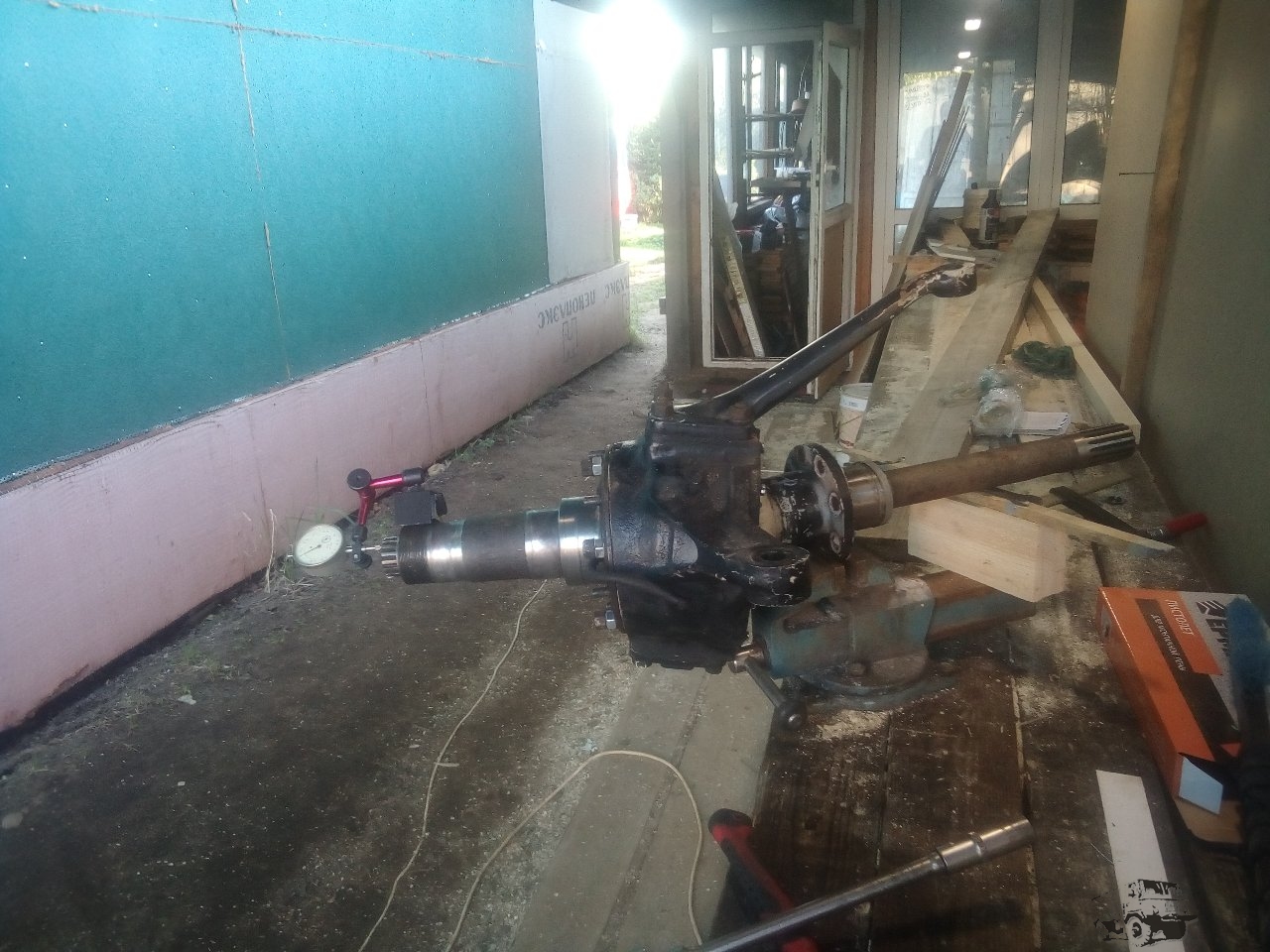

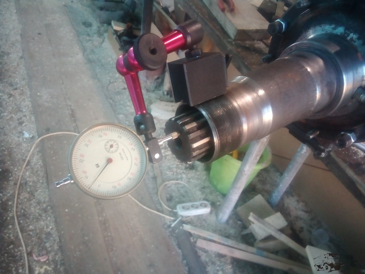

Измерил люфт вдоль оси без прокладки цапфы, люфт 0.8мм. Перемещение наружней вилки при повороте кулака, вызванное не совпадением оси шкворня и оси поворота шруса 0.15мм.

Собираюсь подложить тонкую шайбу под упорную шайбу в цапфе. Собственно вопрос, какой люфт оставить? Пару десяток?

micky писал(а):[post]372140[/post] Перемещение наружней вилки при повороте кулака, вызванное не совпадением оси шкворня и оси поворота шруса 0.15мм.
Скажите, а это измерение проводилось без периферийных шаров?
И не является ли причиной этого смещения выработка на центральном шаре?
И как определить в какую сторону шарнир имеет смещение?
Подкладывать шайбу и повторять измерение до достижения минимума? А если шарнир необходимо смещать наружу, т.е. подкладывать регулировочные шайбы надо под упорную в шаровой?
Простите мне мои мысли... :-)

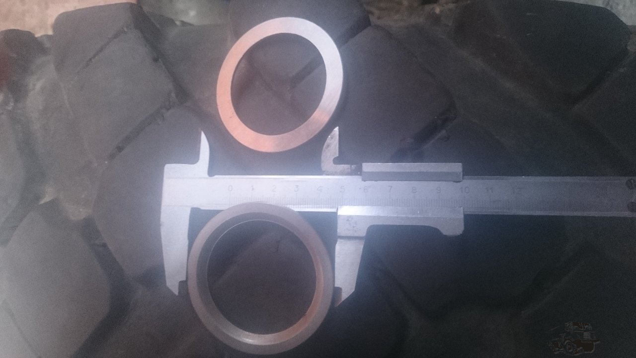

[ref]dimidrol[/ref], скажите пожалуйста, а каков наружный диаметр и толщина наличествующих у Вас шайб?

Alexey69 писал(а):[post]372232[/post] Скажите, а это измерение проводилось без периферийных шаров?
Привода считай новые. Куда смещать определяется элементарно. Если при повороте кулака из центрального положения в край привод больше торчать начинает, значит смещать привода наружу, если при повороте внутрь прячется, то соответственно сдвигать внутрь (геометрия :)). В лучшем положении удалось достигнуть несоосность примерно 0.05мм.

Измерения производились без прокладки (а хочется ее поставить). Поэтому надо определиться какой люфт оставить, и увеличить зазор можно будет прокладкой. Не понятно все таки сколько вешать в граммах?
ЗЫ: На моей второй цапфе двигать не надо (только прижать снаружи), там не соосность около 0.05мм, люфт 0.6-0.7мм.

[ref]Alexey69[/ref], диаметр 65

denis.vechorko писал(а):[post]372300[/post] диаметр 65
Спасибо, Денис.
А ты все забрал у продавца? - а то он чего-то не отвечает...
И удалось ли выпрессовать старые из шаровой опоры?
А толщина номинал?

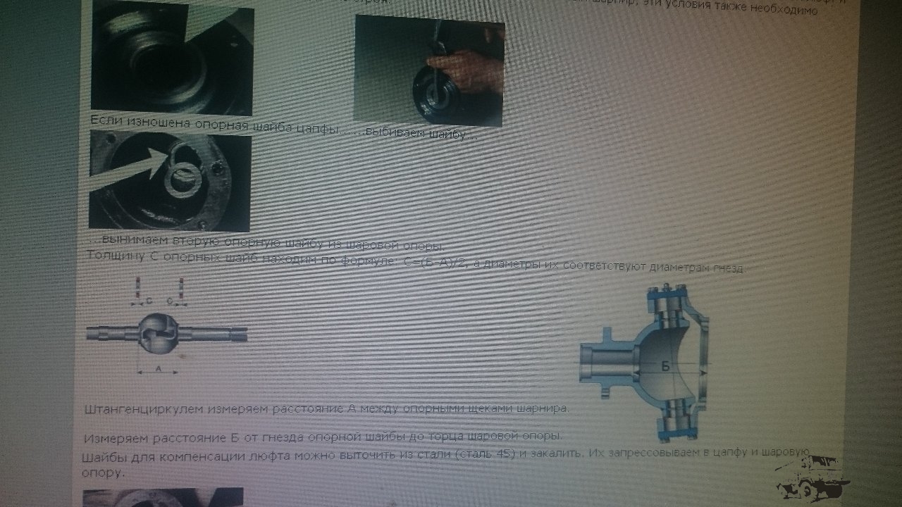

[ref]micky[/ref],по уазу нашел информацию.https://www.drive2.ru/l/9403319/

[ref]Alexey69[/ref], я только две взял.думаю остались.Вот Дмитрий в вк https://vk.com/gaz66avto толщина 5.я еще не разбирал свой мост,только готовлюсь

[ref]Alexey69[/ref], через неделю.в эту тему скину фото.вот по уазу еще информация.не стал ссылку кидать,а то забанят)

denis.vechorko писал(а):[post]372309[/post] по уазу
ну с уазом - там проще - игла с диском по диаметру центрального шара должна попадать на центра на шкворнях. На Г66 нет разметки, но как оказалось - можно опосредованно это положение выверить по перемещению вала...

по уазу вот видяха - https://www.youtube.com/watch?v=InXZkpQmUMc
