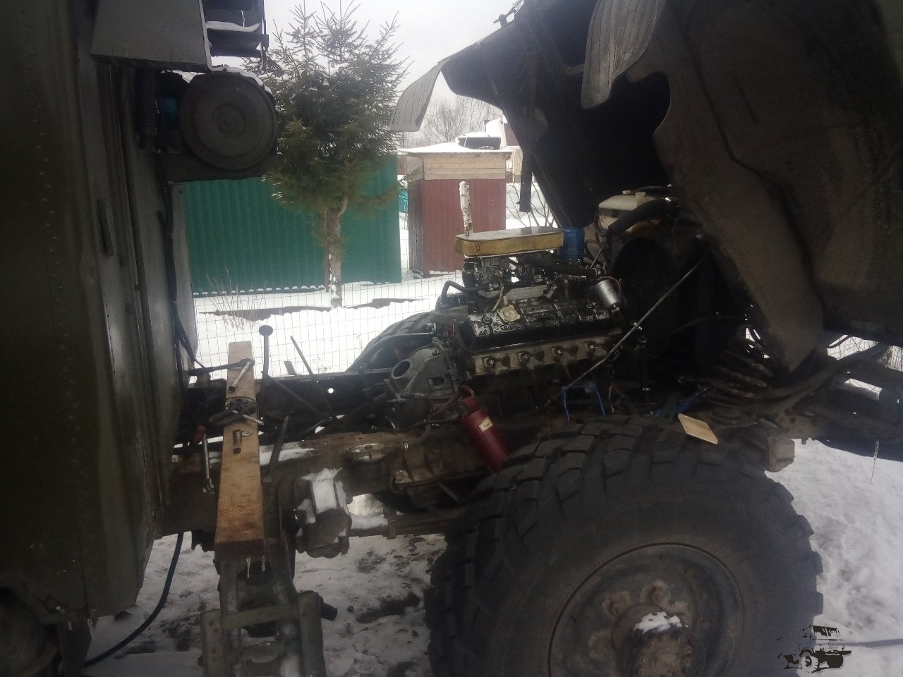

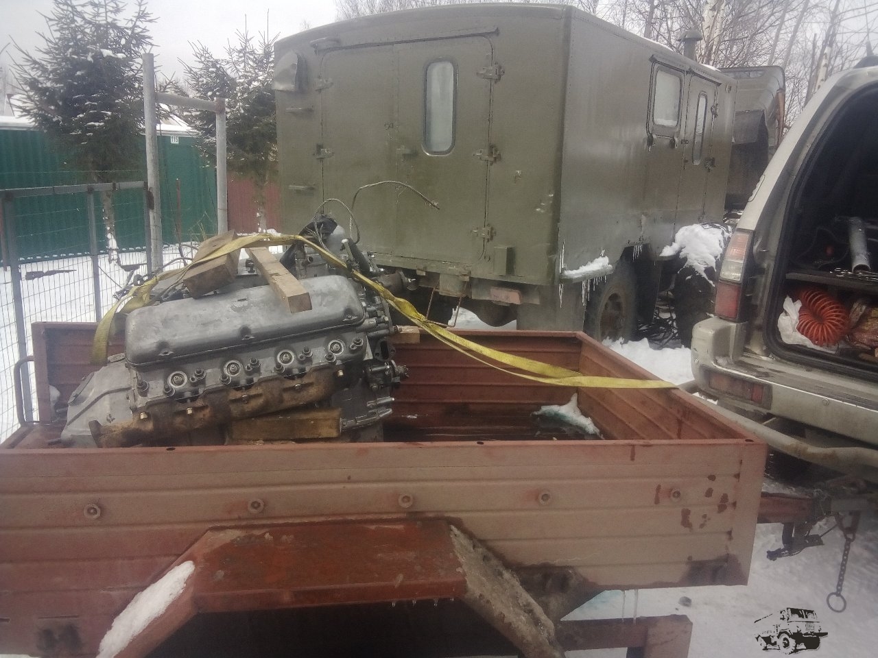

Сегодня снял 41й и поставил обратно родной. Теперь надо переставить обратно навесное и собрать.
