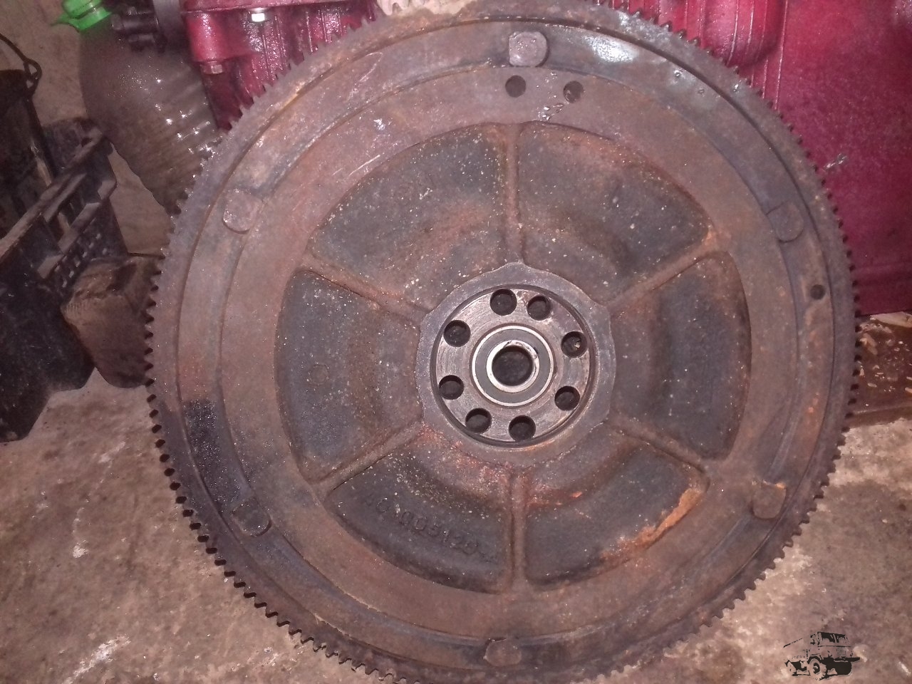

фото маховика ваше? или с инета? если ваше можно фото с торца ,если не затруднит

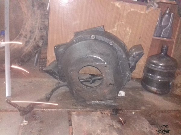

Не подскажите маховик с бычка одинаковый по диаметру с мазом зубренком? Просто думаю колокол с маза зубренка поставить а маховик с бычка под зиловскую сцепху

Ставь не сомневайся, всё подойдёт.

Понятно а какой маховик лучше . С быка или с зубра ? И карзину какую лучше поставить с быка или зубра . Просто на маховик с зубра не пойдет карзина с быка .

Вопрос не какой маховик лучше,а какое сцепление.Так вот зубровское сцепление тракторное, на три лапки,оно хлам.Ставь бычье и не кипяти себе мозг.Есть ещё зубровский маховик на 7 болтов под Сакс, но это почти эксклюзив и сцепление дорогое.

На 9 болтов штатно идёт сцепление MF 362.В этой теме речь про другую разболтовку маховика.

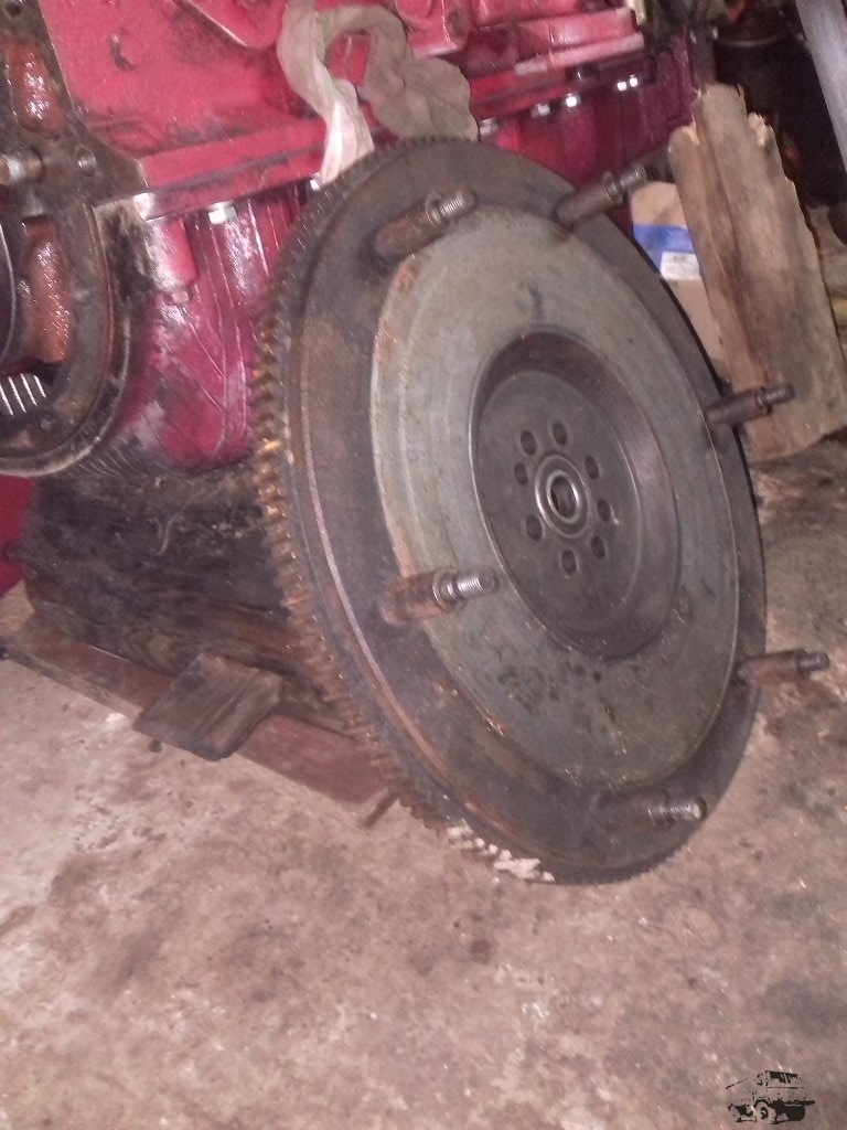

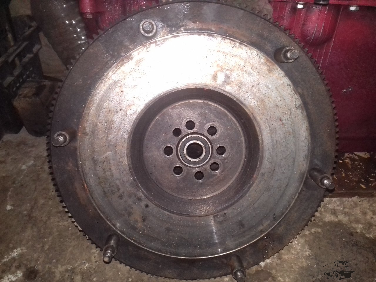

У меня маховик от зубра на 7 болтах . И еще по кроям шпильки торчат для корзины . Корзину лепесковую брать буду . Завтра махавик сфоткую гляните своим опытным глазом . Какую корзину брать под него.

Не подойдёт лепестковая корзина на тракторный маховик.Маховик надо бычковский брать.

Маховик то зубровский вроде как.
Сообщения: 4684
Поблагодарили: 204 раза
Добрый совет нужен мужики
Ну не годное сцепление под этот маховик.Посмотри в интернете сцепление на этот маховик,корзина на три лапки.

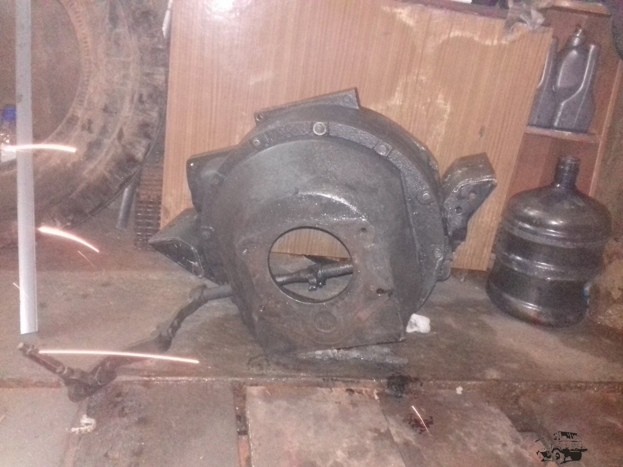

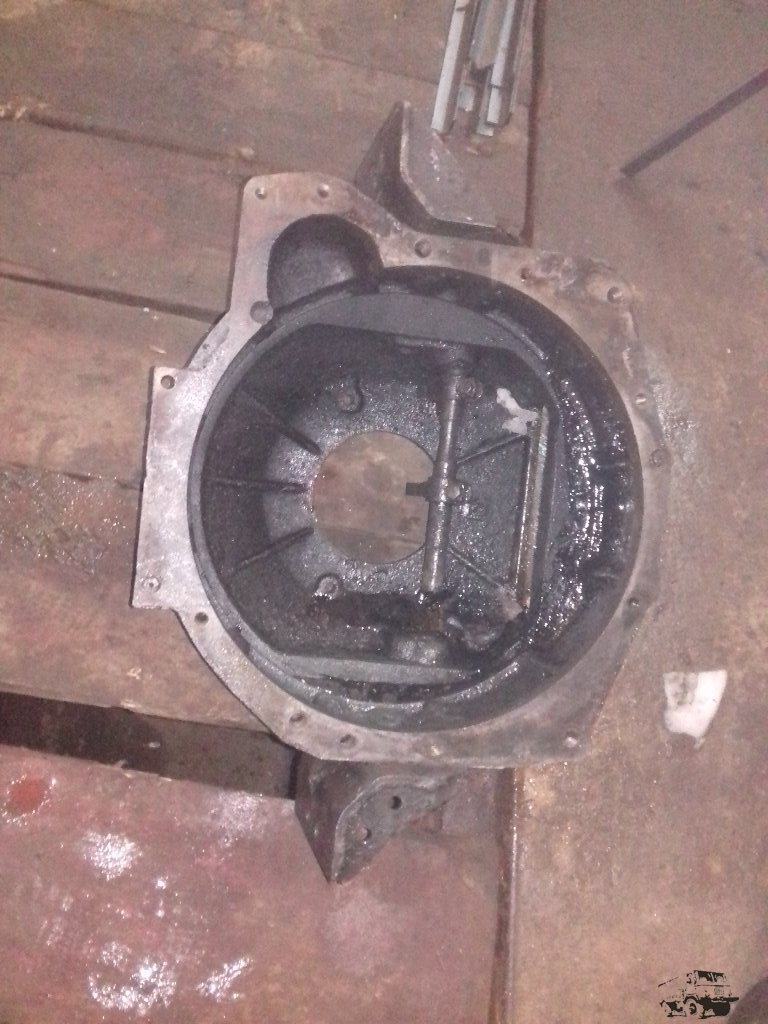

Да посмотрел надо маховик мне с бычка искать теперь. А колокол от зубра под бычновский маховик нормально встанет. Я в плане стартера пойдет он на свое место ?плиту пилить под стартер не придеться?

Колоколу без разницы какой маховик.

Какую корзину и диск лучше поставить на этот маховик? Подскажите пожалуйста. И коробка от зил 130 подойдет сюда или первичный вал надо обрезать?
