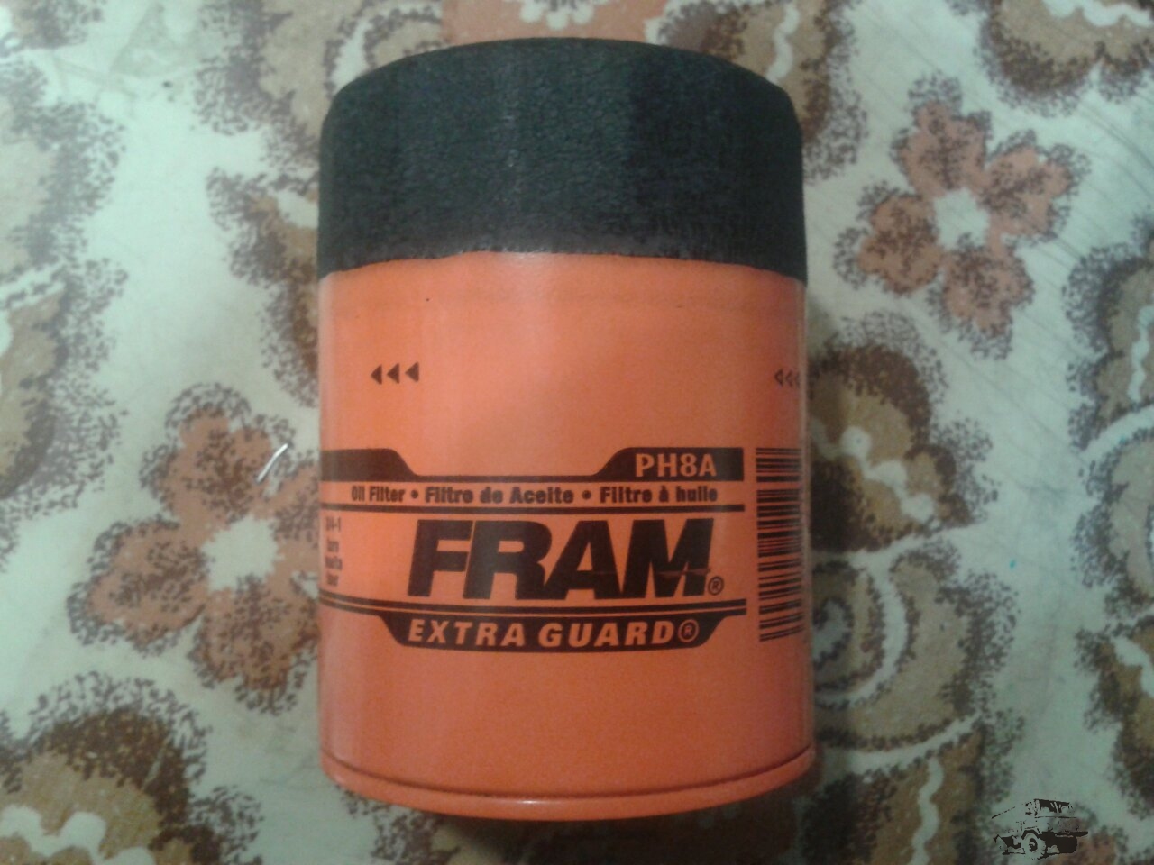

Сообщение TIGER 74 »
kolinz писал(а):[post]363862[/post] Изза фильтра давление теряться не будет.
Вот на этих фильтрах, сразу после установки давление падало на 0,5 через 500км. пробега на единицу.
Сообщения: 4705
Поблагодарили: 206 раз
Упало давление масла после замены кронштейна маслянного фильтра
На нормальных фильтрах от ммз,давление не теряется.А конкретно этот фильтр от Волги и элемент в нем размером со спичечный коробок.
