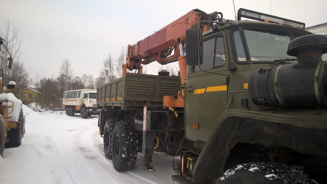

Kindjallah
Сообщения: 27
Зарегистрирован: 09 апр 2012, 21:18
Откуда: Санкт-Петербург
Лучшая резина на тяжелый 4320 ??
Сообщение Kindjallah »
Как-то так ...

Kindjallah писал(а):[post]367577[/post] Как-то так ...
Что за установка? Больно уж монструозная))
