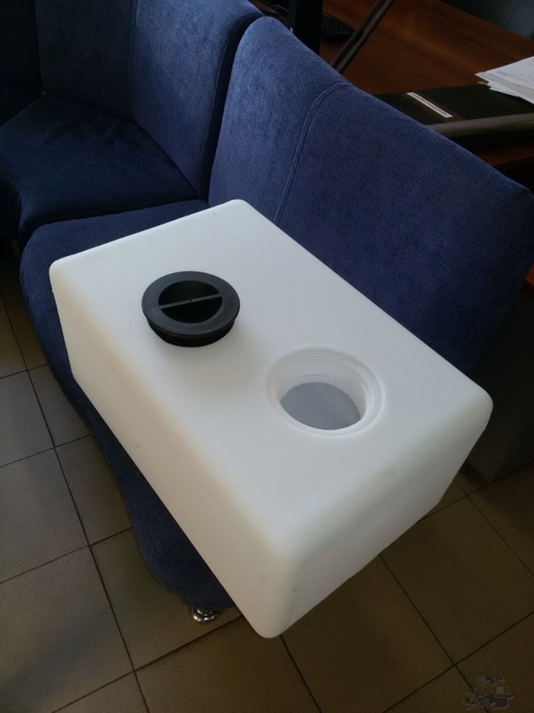

Прикупил емкость на 50 литров из серии, указанной в сообщении выше.
Пищевой пластик, большая горловина - легко можно помыть внутри.
Закругленные грани придают приятный внешний вид.
С торцов есть два полготовленных места для установки сливных фитингов.
При желании, нужные фитинги можно поставить куда угодно - большая горловина позволяет изнутри рукой поддерживать гайку при закручивании.
