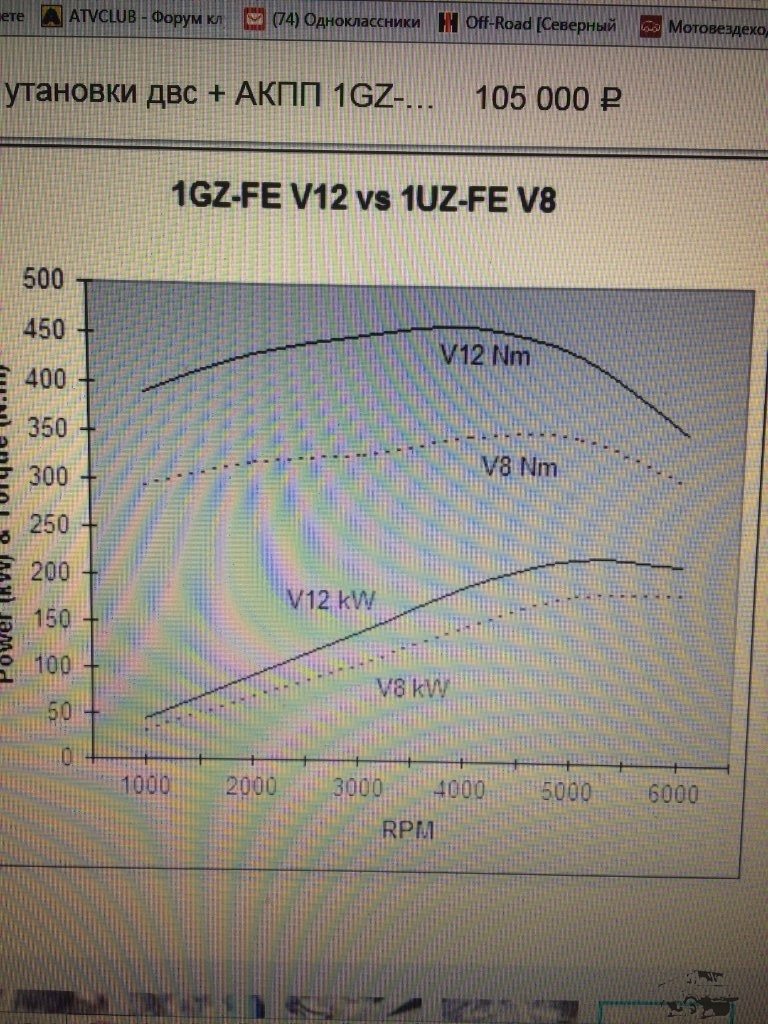

А вот это вариант бюджетней будет и тоже тойета.

Robert писал(а):[post]384040[/post] А вот это вариант бюджетней будет и тоже тойета
Это называется прощай трансмиссия.

Мосты этот мотор при всем желании не порвет.Максимум раздатку свернет и то сомнительно.

ну тогда раздатка от 131...
