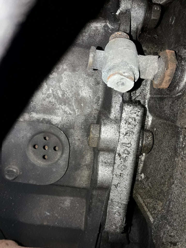

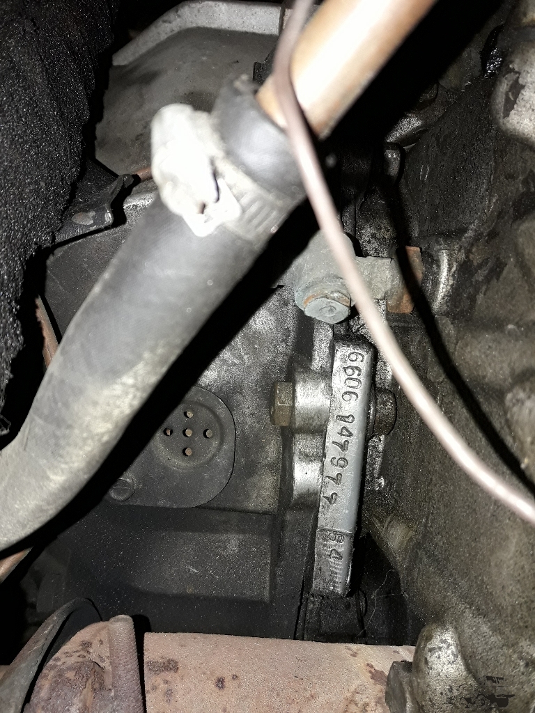

номер мотора

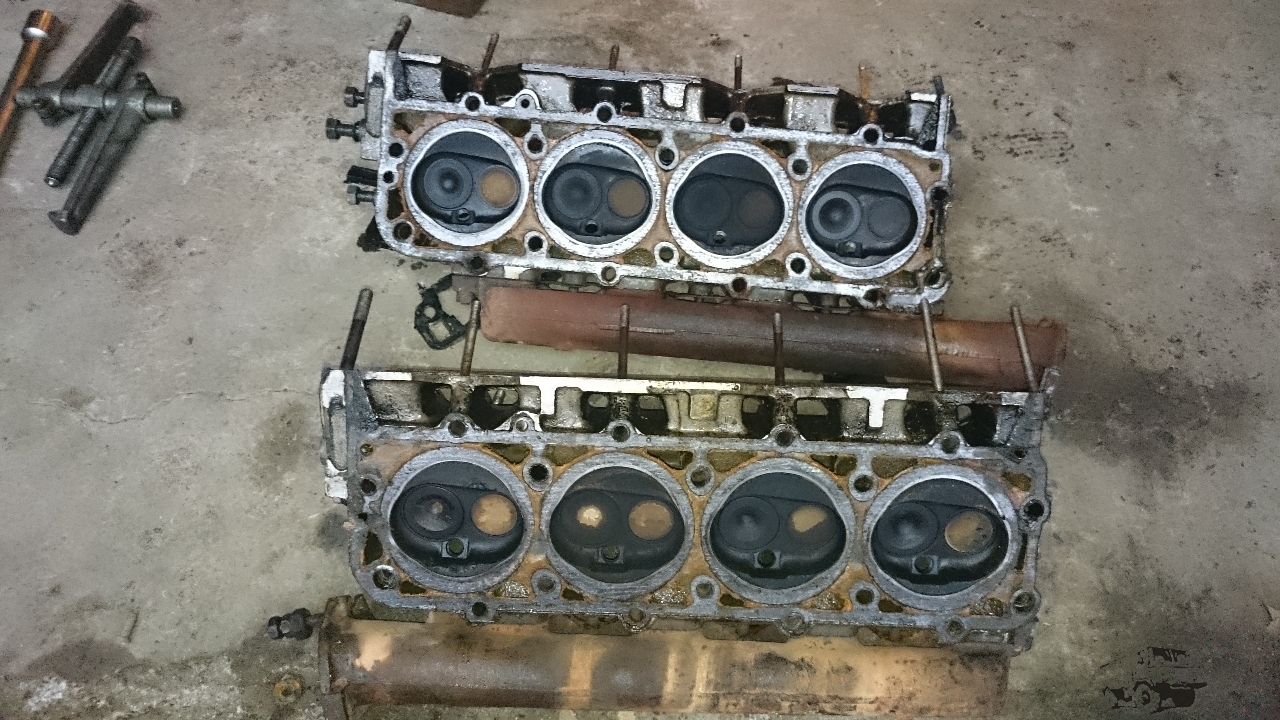

denis.vechorko писал(а):[post]352504[/post] головы попытаюсь промерять и шлифануть
Не надо.!!! Не порть!!!!
У тебя дифицитные головы, которые идут на 41 мотор бод 92 бензин.
Просто поменяйся с кем нибудь на головы с сердечками, а вот те уже и шлифонешешь

[ref]harli[/ref], я по незнанке уже снял 2 мм
