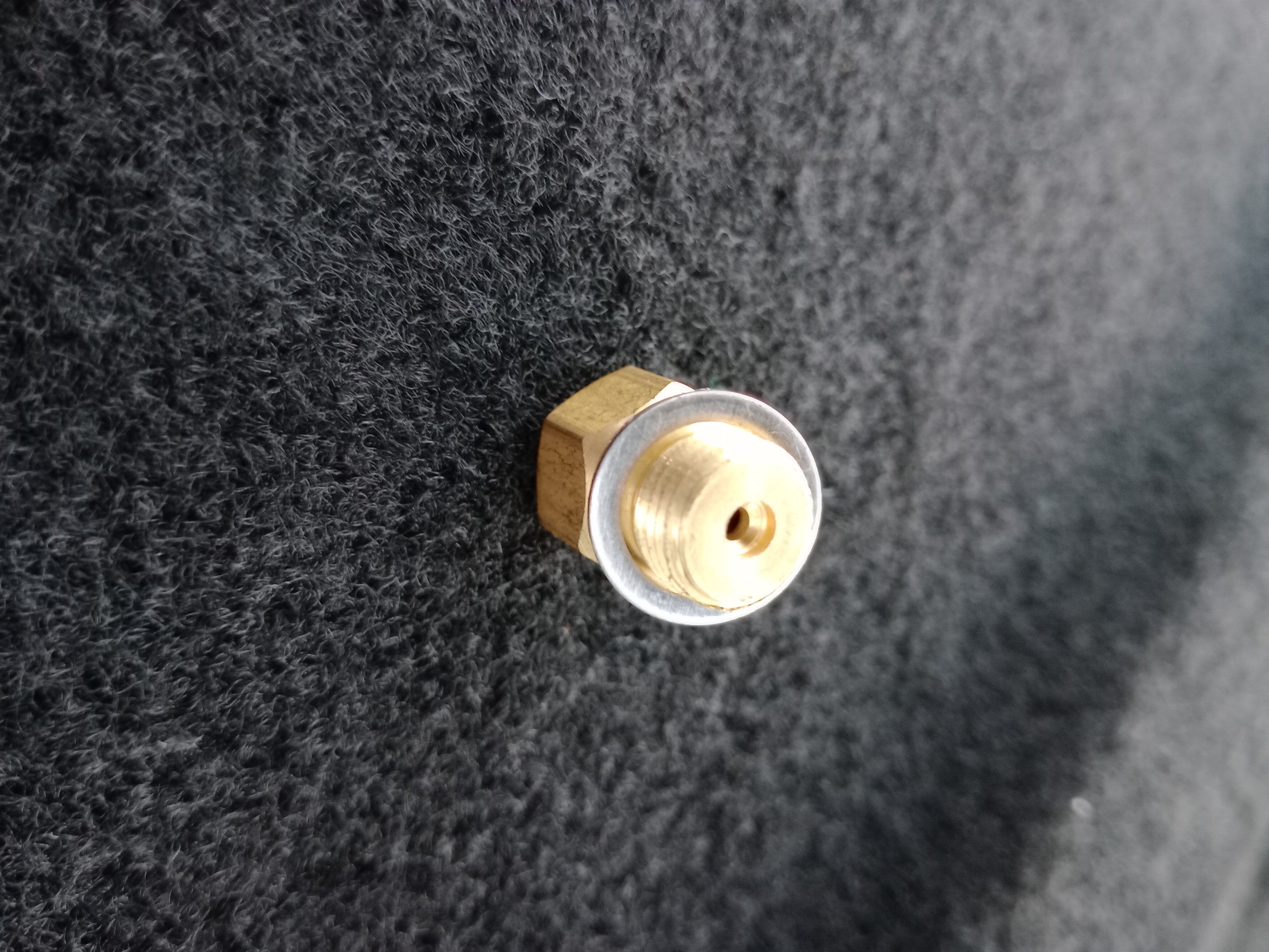

Купил иглу Уникар. Произвел замену. Но поменял только саму иглу. Гайка которая идет в комплекте больше по резьбе чем штатная.
Почему-то после замены начались хлопки в глушитель, до этого такого не было. Может быть я неправильно выставил уровень поплавка пока менял иглу?

Ещё такой момент, проходил ещё на Уазе с карбом к 151 был тоже плохой запуск на горячую, поменял карб на даазовский и всё наладилось а потому что при его установке ставилась толстенная текстолитовая проставка, карб просто стал меньше грется. На шишке проблем нет, уникар игла от зила стоит, да и пропан в основном...

Денис_NSK, в глушитель это по свечам обычно проблемы
