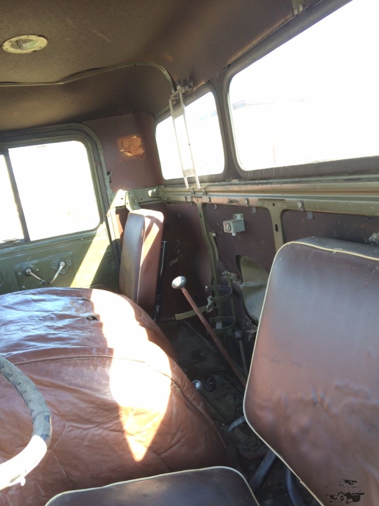

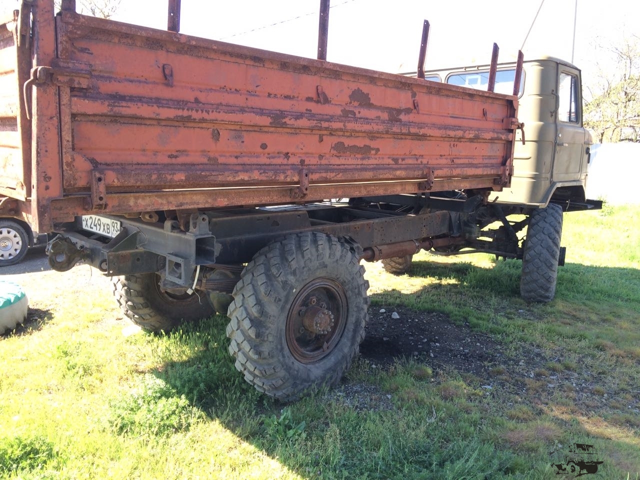

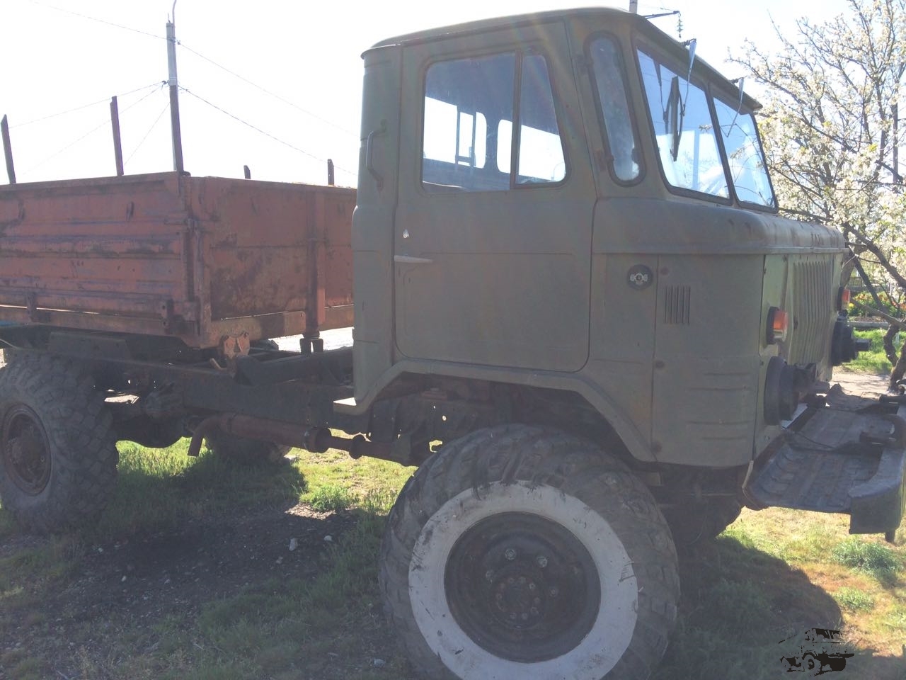

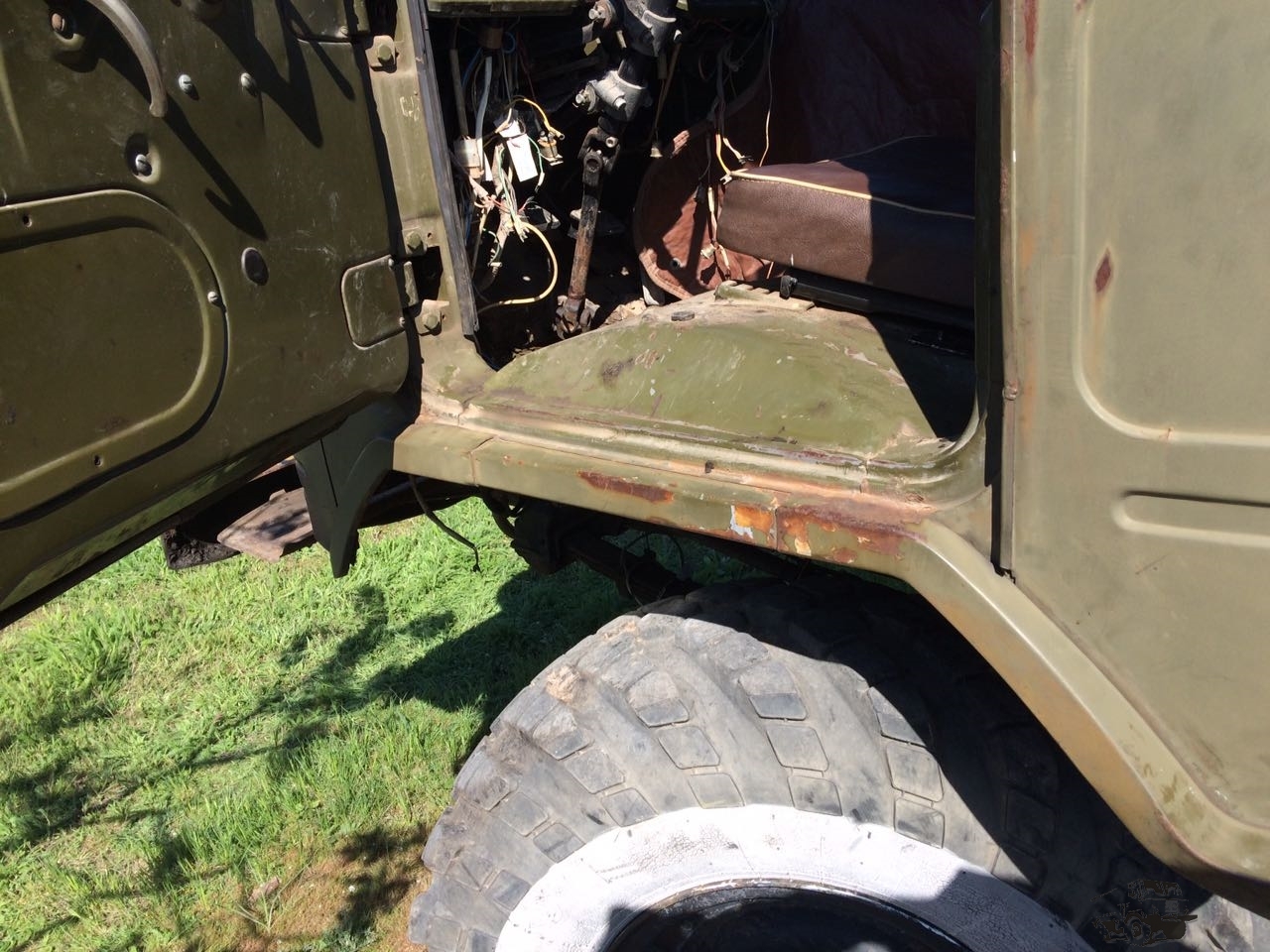

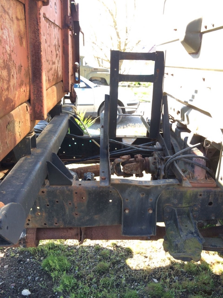

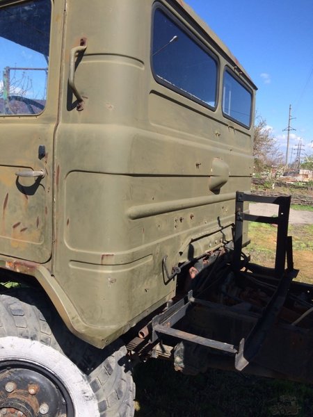

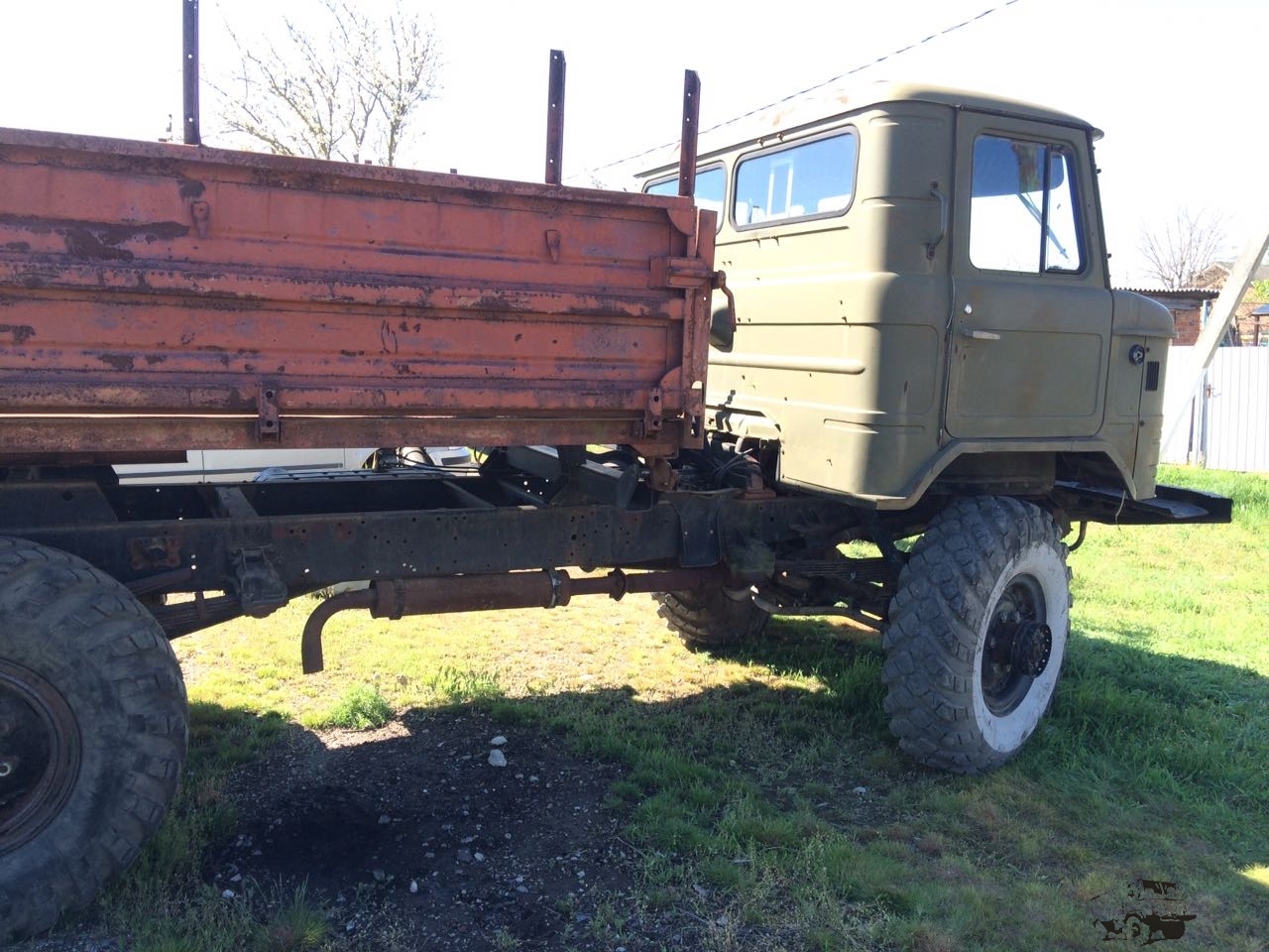

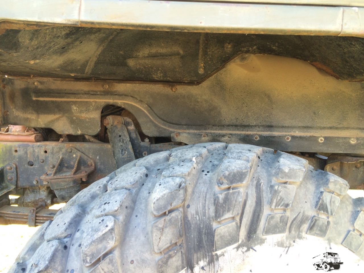

О как ,я ошибался по поводу бумаг. Посыпаю голову пеплом. Но вроде как остатки подкачки видны,на 3511 не было. Интересно на кабине шильда есть?
Есть некоторое ощущение что под доки машину собрали из 66 и самосвала 53 + 240ММЗ

100-130т. За него можно дать . Судя по фото я точно такой же купил развалюху 13 году я за него отдал 70 т только у него резина было 53, так всё работало и самосвал работал хозяин мне с ним еще отдал новая КПП ЗИЛ и кучу чермета, и вот с тех пор мы с ним стали друзьями :D сколько я в него денег в бухал :shock: и не жалко, Наверное я стал фанатам 66'

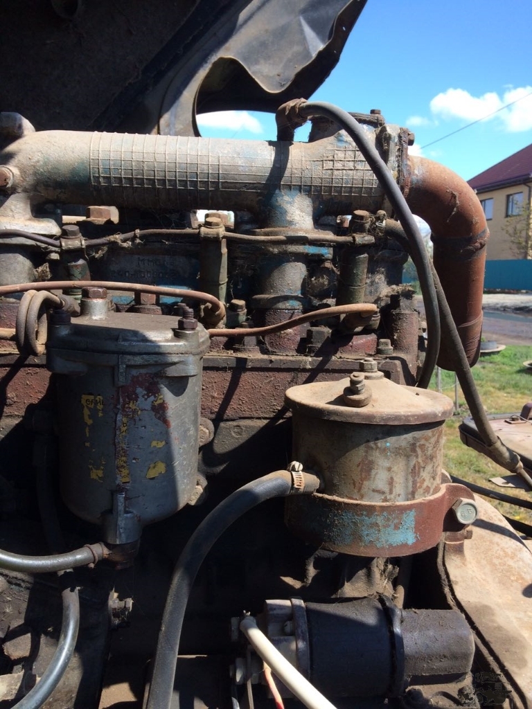

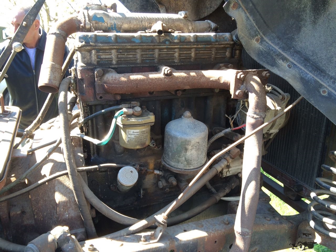

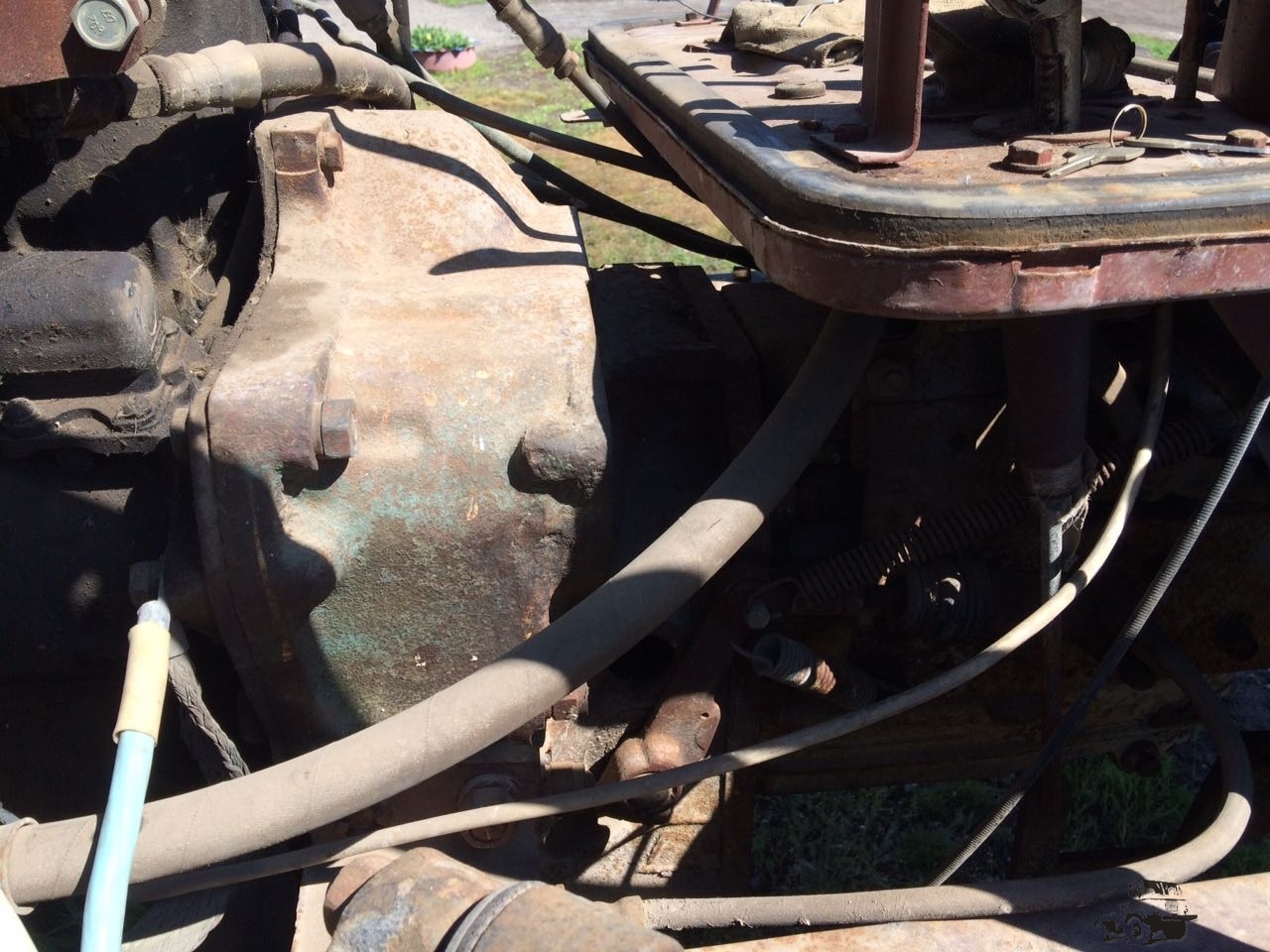

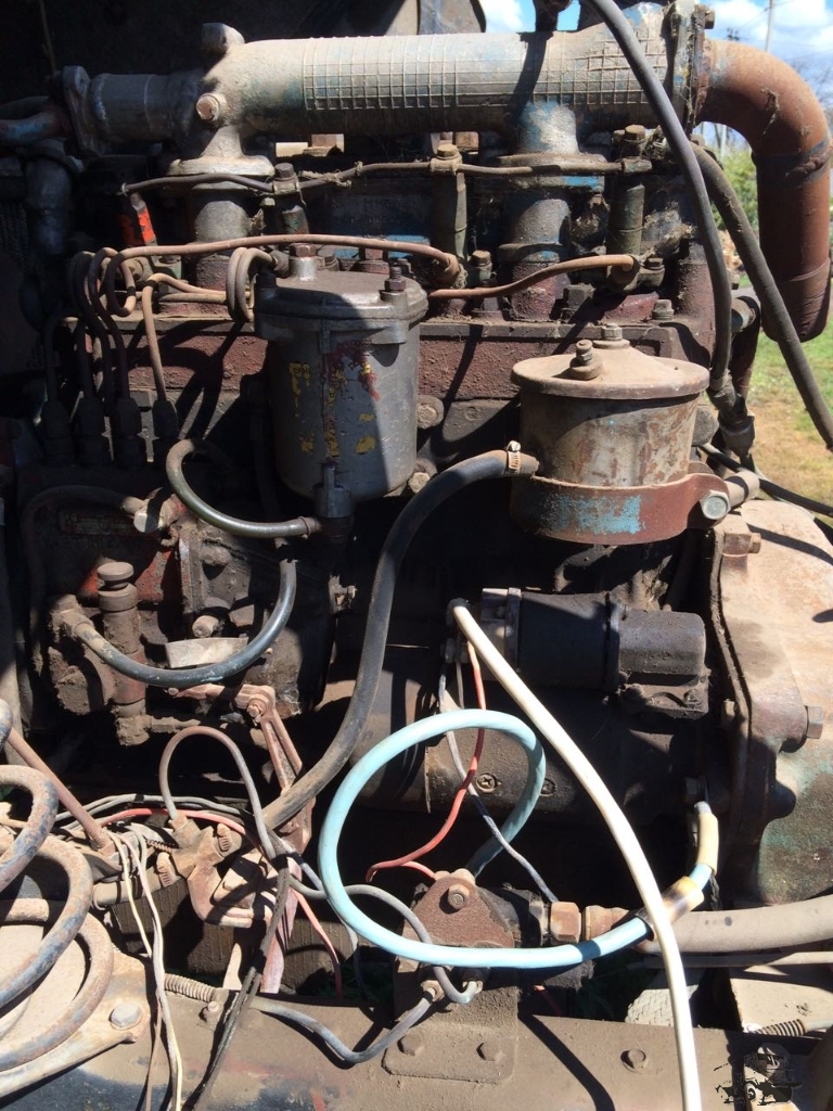

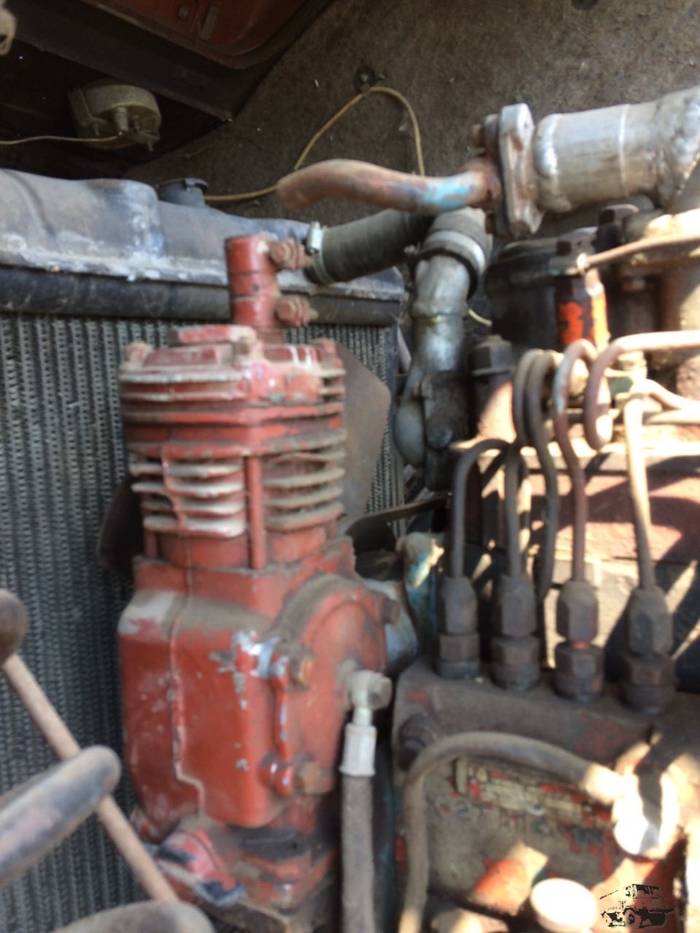

После осмотра Продавец сказал что меньше 160 не опустится(плюс комплект резины, еще одна кабина и всякое барахло). Без всего этого 150 и точка. Двигатель сильно сопливит маслом между гбц и блоком, и соляркой между тнвд и блоком. На прогретом моторе он очень сильно дымит, не очень бодро набирает(есть с чем сравнить, дома мтз-80 с таким же двс), плюс на оборотах 1500 и выше сильный звонкий стук, типа детонации или металл с металлом встречается. Вопрос покупки затянулся, так как нужно и мотор сразу менять, и много много вкладывать. По моему мнению он столько не стоит.
Сообщения: 4686
Благодарил (а): 59 раз
Поблагодарили: 209 раз
Газ 66..Начало..
Течь масла из под головки есть почти на всех 240х,лечится уплотнением масляного канала вторпластовым кольцом,сделанным из колец уплотнения газового стыка,на турбовых версиях.Плохая тяга,дым и металлический стук выше 1500 оборотов,возможно подклинивает форсунка.Диагностируется попеременным отключением форсунок.
