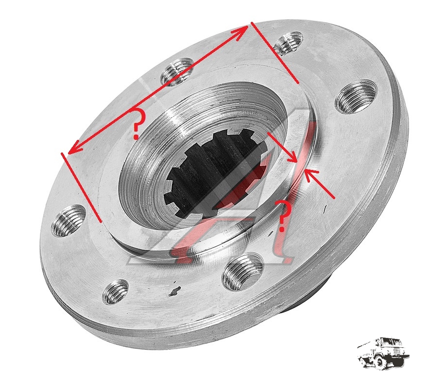

Мужики, выручайте.
У кого раздатка шишижъя в "шаговой доступности"?
Если не трудно, померяйте диаметр и высоту буртика на фланце вторичного вала р/к.
Ато мой приедет только через пару недель, а диск токарю для проточки нужно отдать уже вчера :P

Илья. писал(а):[post]391894[/post] Если не трудно, померяйте диаметр и высоту буртика на фланце вторичного вала р/к.
Раздатки под рукой нет, но предполагаю, что он такой-же как на фланце кардана. На этот буртик одевается тормозной барабан, и туда-же вставляется фланец кардана.

[ref]отшельник[/ref], какбы да, но хотелось бы конкретики, а "предположить" я и сам предположил подобное. Два раза бегать в токарку с одним и тем-же, не охото. Я там и так порядком поднадоел уже :lol:

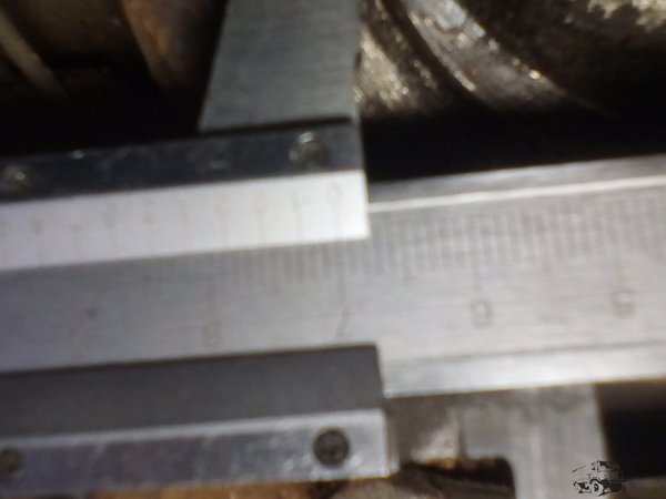

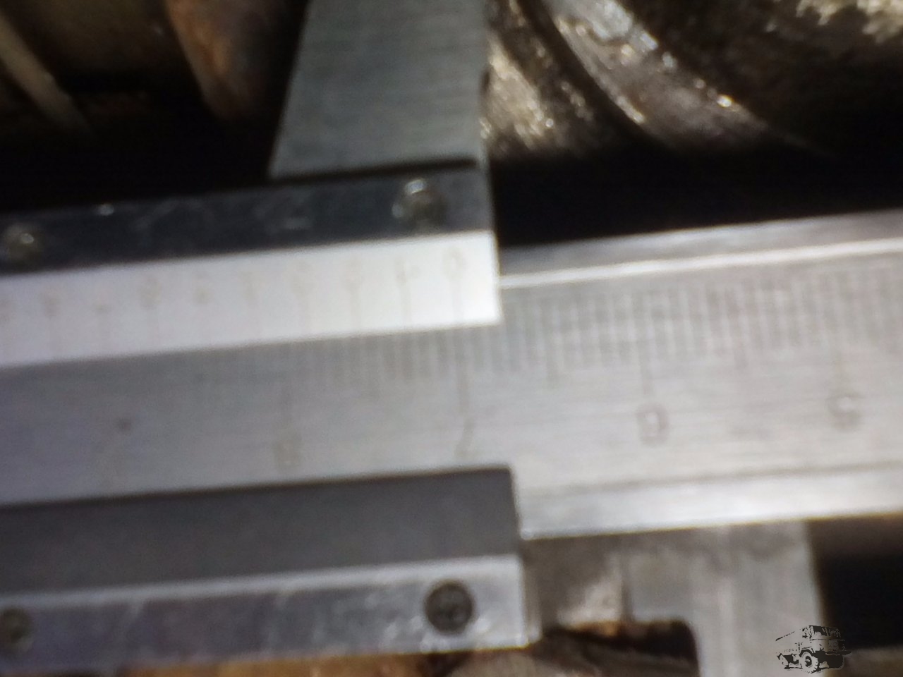

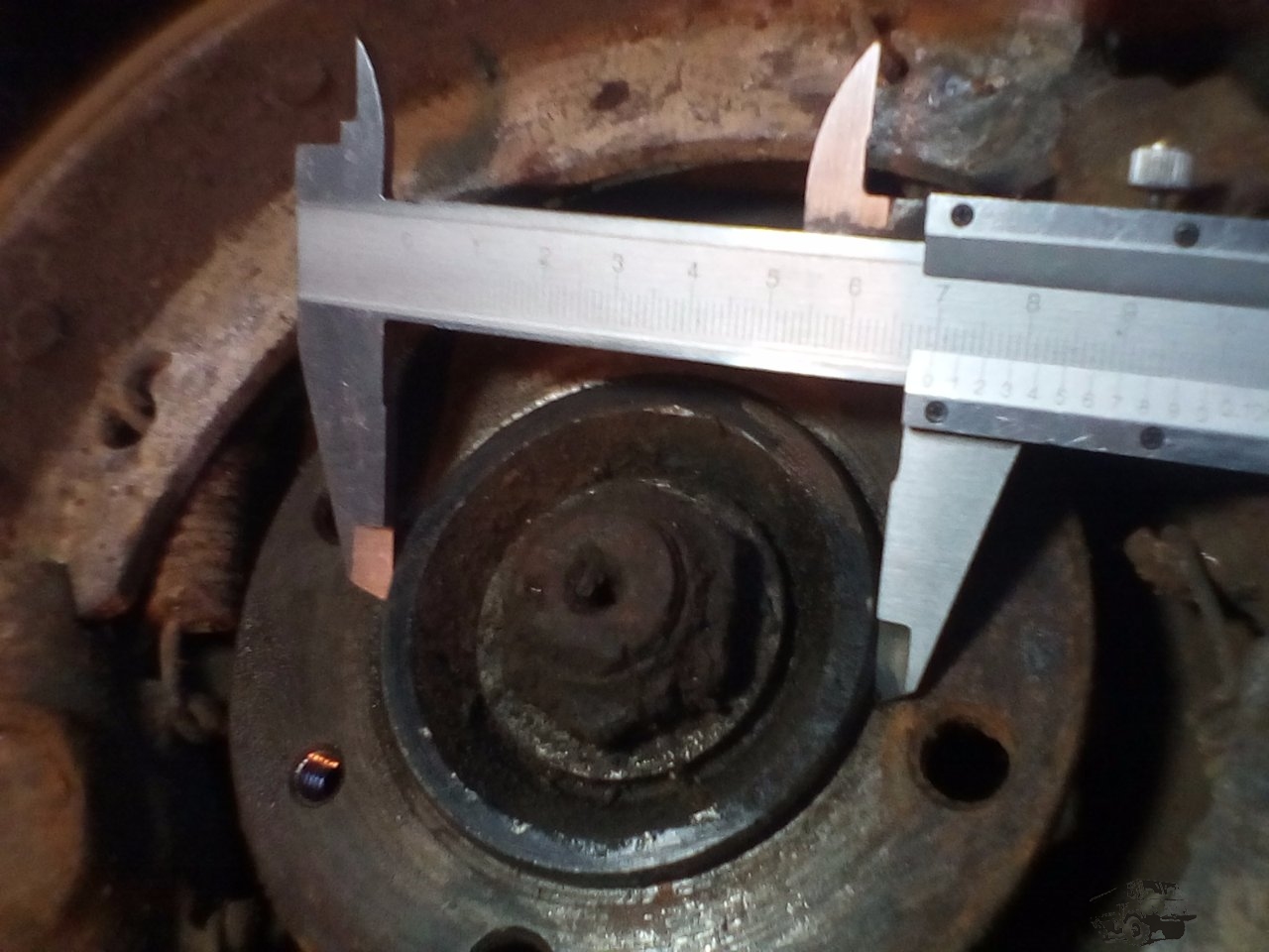

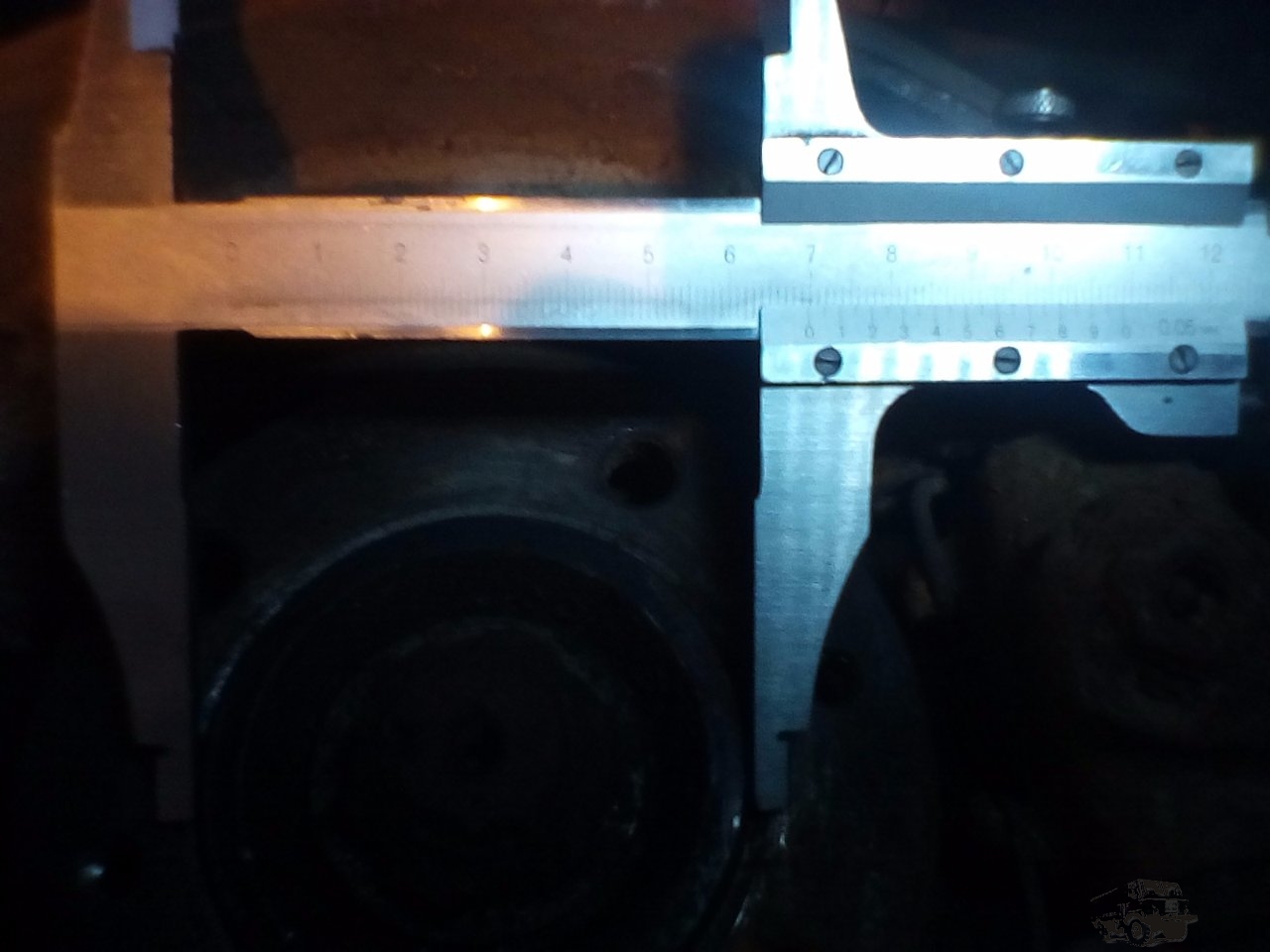

Я думаю правильнее чтоб токарь сам своим прибором померял и точил.
Сообщения: 2256
Откуда: М.О.
Поблагодарили: 20 раз
раздатка
Сообщение makey »
Здесь в документации есть чертеж, но там плохо видно диаметр бурта 70 или 76 мм. Высота 4 мм. Судя по фото диаметр 70 мм. все таки.

[ref]naxal[/ref], спасибо за фото.

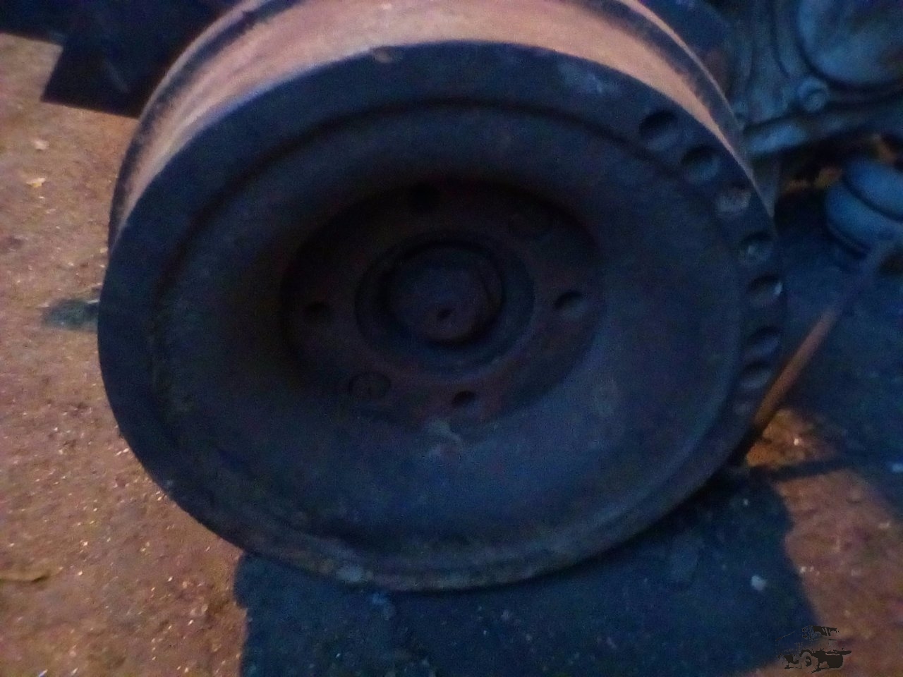

[ref]makey[/ref], я понимаю что правильнее было БЫ отнести фланец токарю и проточить ВАЗовский диск в размер бурта. Но повторюсь - мой фланец приедет только через пару недель, а диск токарю для проточки нужно отдать уже вчера. Оно конечно не горит и можно подождать недельку, до приезда посылки, но оно невтерпёж уже.
Хочу наконец таки получить полноприводного соболя.
Вроде и осталось то прикрутить фланец и можно вешать раздатку, но я блин надумал собрать до кучи дисковый ручник с гидропневматическим приводом, так как раздатка и так будет на пневмоуправлении. :lol: :lol: :lol:
