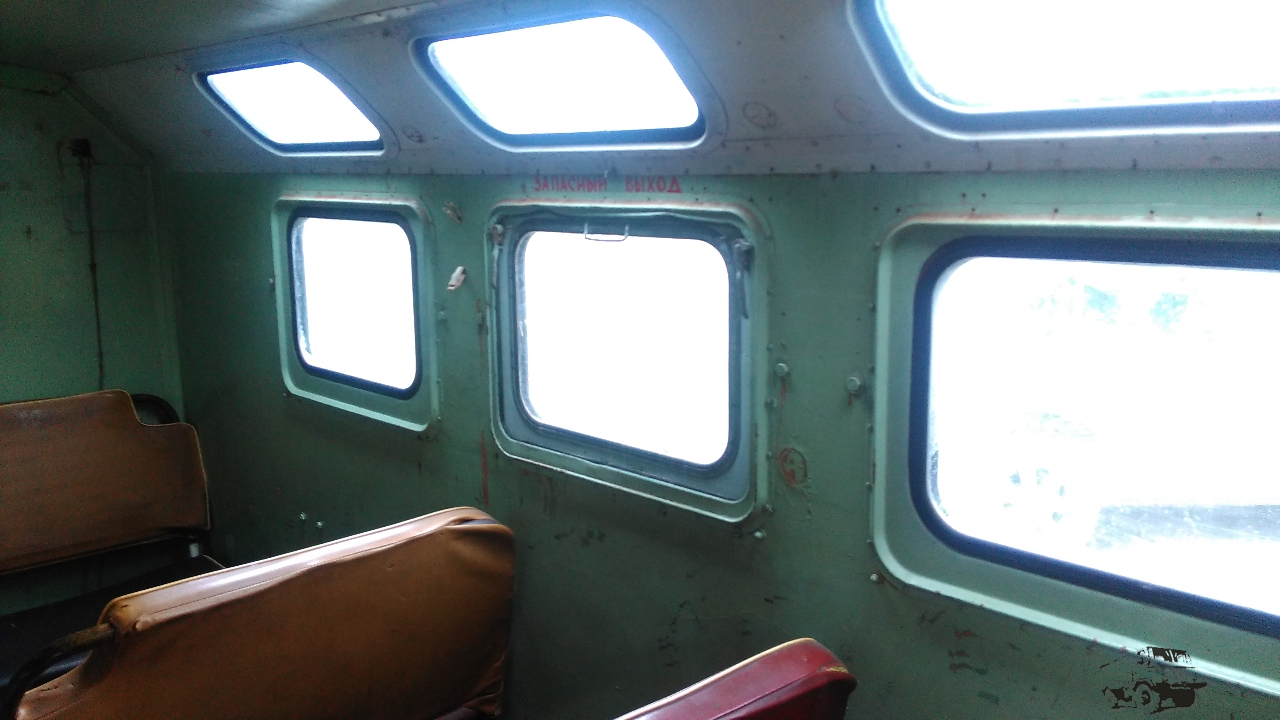

Автономка планар справилась со своей задачей на 5+ спали в будке 7 человек
за бортом было -6
за бортом было -6ТОЗ 34, АКМС 7.62х39, ГАЗ 66 с лебедкой , к бою готов !!!

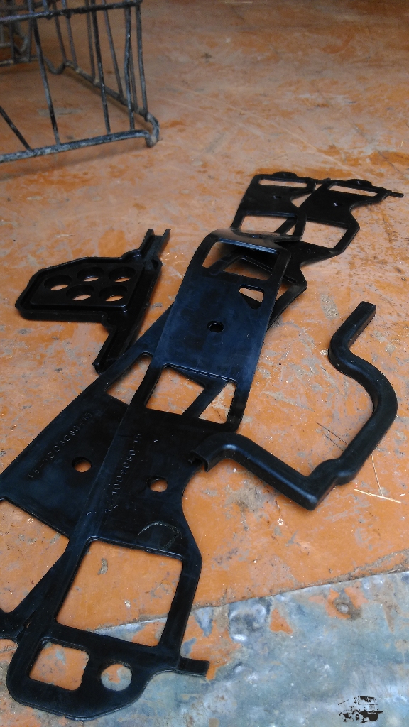

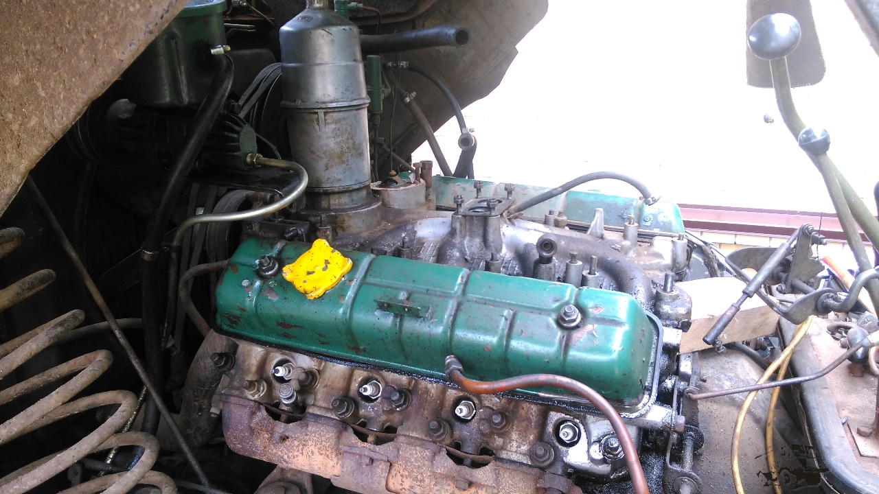

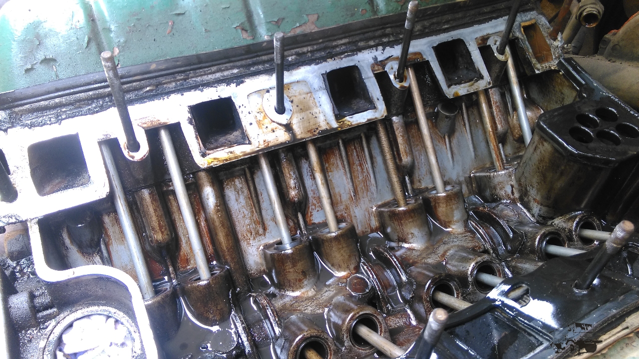

Покурив форум , думаю пока попробовать заменить резинки под пауком , просто у меня тосол только в 8 цилиндре , масло чистое , а то я чет сразу начал грешить на прокладку под головкой
- ФАРТОВЫЙ
- Сообщения: 328
- Откуда: Фролово
- Благодарил (а): 5 раз
- Поблагодарили: 5 раз
Мой Р066АН34rus

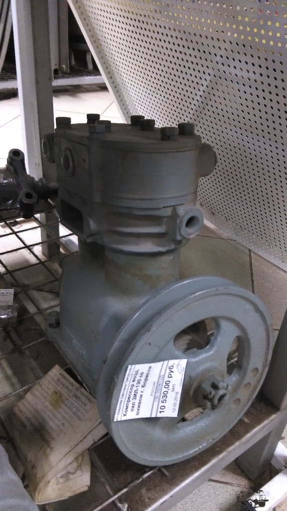

Прикупил прокладки под паук , смотрел зил компрессор , вопрос какой лучше ? резинки завод ярти , на ощупь самые добрые
- Сообщения: 1686
- Поблагодарили: 28 раз
Мой Р066АН34rus

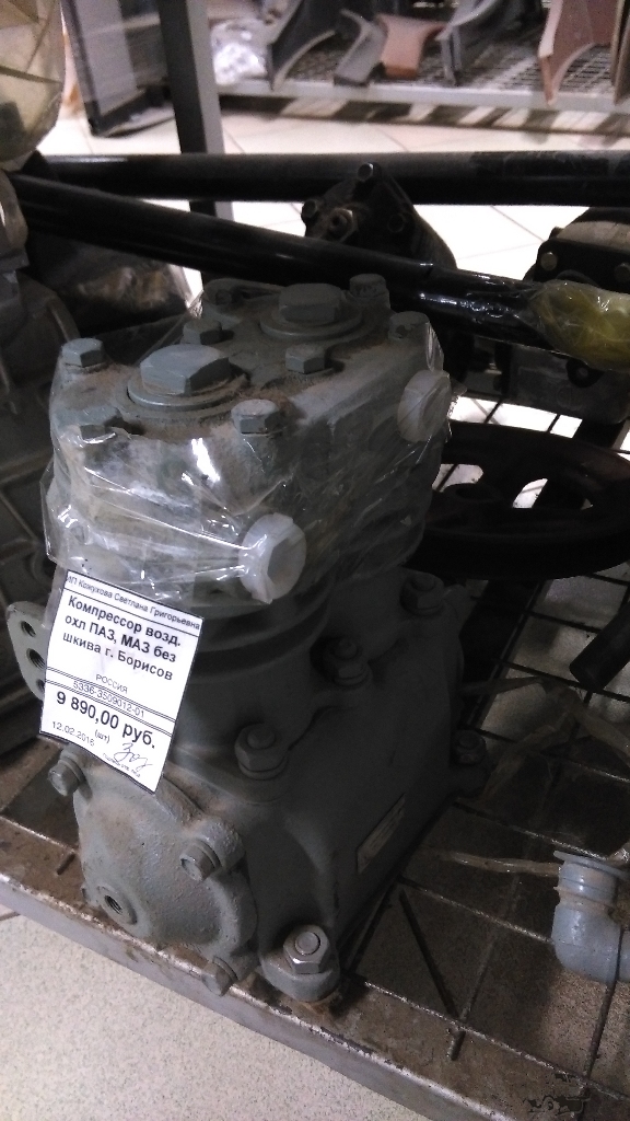

Резинки в бензин ,хоть на ночь замочи. Утром посмотришь. Если поплывут.То dimidrol где то стойкую резину нашел,у него берут, хвалят. С компрессором ЗИЛ все непросто.Нужна переходная плита и организовать охлаждение ,он жидкостного охлаждения,шкив также от газ непонятно как встанет.Ну и штуцера для подвода масла тоже вероятно придется дорабатывать. Качать колеса будет бодрее,не думаю что на Волгоградчине это так актуально.

[ref]тюлень[/ref], хорошо замочу , а по поводу компрессора , мой почему-то больше 4 очей не дает , хоть крути хоть не крути солдатик , в дальнейшем в планах поставить большой пневмосигнал с грузовика и доминировать на дороге
я живу в 40 км от Дона , а там вокруг пески , подкачку хочу все-таки себе )))

Компрессор газ можно купить тут за 3 т. +пересыл с гарантией. Можно и за 1 тр найти но без гарантии.
Солдатика нужно проверить ,отсоединив от него тонкую трубку и аккуратно ее заглушив.Заведи посмотри как будет качать. Если нормуль то меняй солдатика. На рынке не бери ,лучше здесь. Новодел полное дерьмо.
А так если давление низкое.
Сифонит по магистралям.Часто переходная трубка резиновая около движка справа.
Врет манометр.
Проблема клапана компрессора.
Посажена поршневая компрессора,обычно кольцо поршневое. В этом случае еще б и подвод масла к компрессору посмотреть.
У меня штатный компрессор качал 4 колеса с 0.8 до 2, примерно 1км на 2й пониженной по лесу неспешно.
Для меня достаточно. Установка компрессора ЗИЛ была тут тема ,поищи. Но я б заморочился если б только халява была. Он еще и с двигателя мощи будет чуть больше забирать...

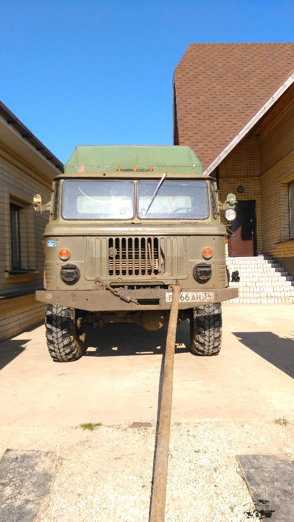

Сегодня хотел притащить на жесткой сцепке к себе домой 66 , не получилось , зато получил братский подгон )))))

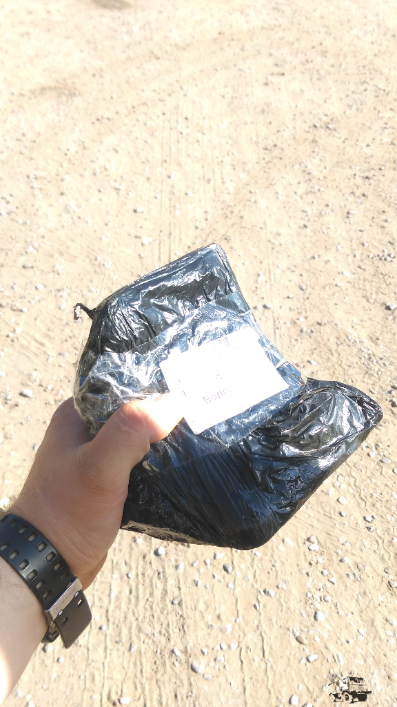

Только сегодня добрался до деловых линии и забрал посылку , компрессору от зила быть ))) на днях поеду компрессор откручу уже свой и за одно все прикину, «чаво ды как»
sablia
- Сообщения: 492
- Поблагодарили: 4 раза
Мой Р066АН34rus
Если не трудно потом напишите с фотками про установку компрессора,какой шкив встаёт,откуда охлаждение возьмёте,и как слив масла,подойдёт родная трубка или придётся колхозить что-то.

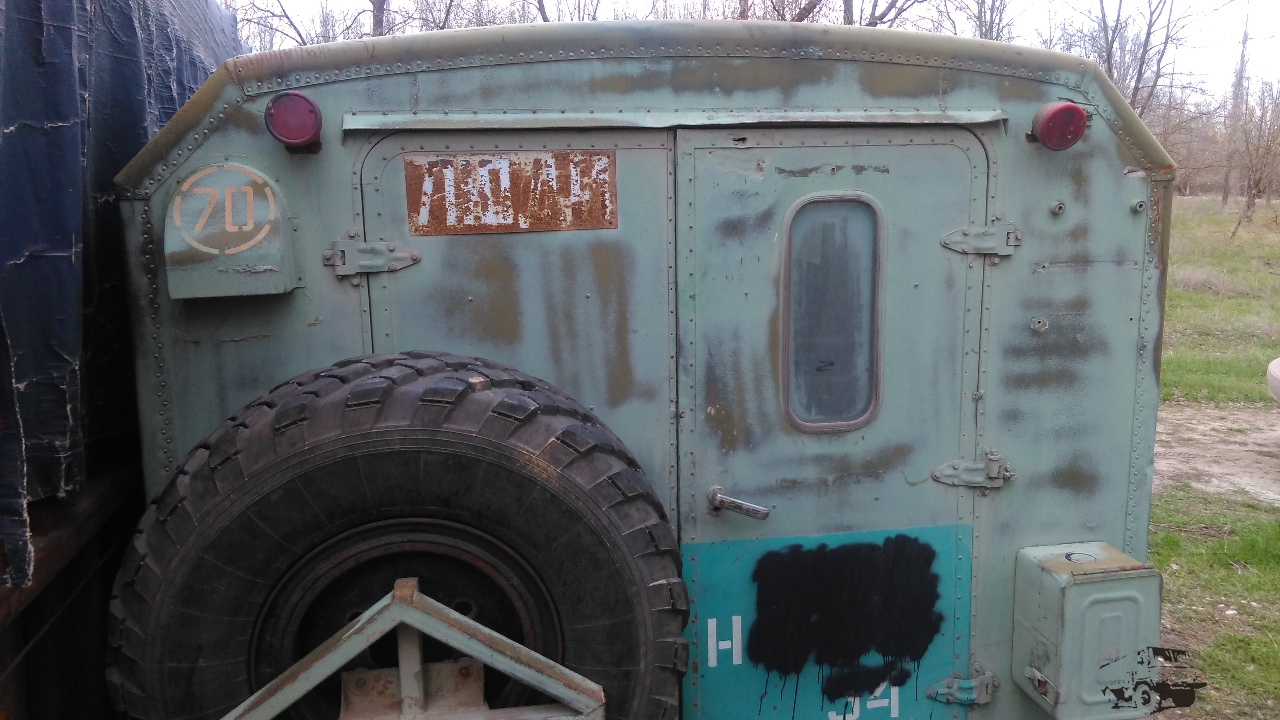

Сегодня случайно проезжая по одной из улиц города увидел сие чуду , так как у меня стоит сейчас колхозная будка , чет заинтересовался этим кунгом , завтра договорился встретится с хозяином кинга если в цене сойдемся может и заберу )))))))

Ребята , общался сегодня с хозяином кунга , очень хороший у него проект , а кунг будет делать как прицеп за свою машину , жаль, буду еще искать, но пока больше 15-20 тр не могу на это потратить ))) есть еще низкий кунг на авито в Волжском , но я чет в полный рост хочу ходить , сижу грущу , у нас дожди , дожди ...

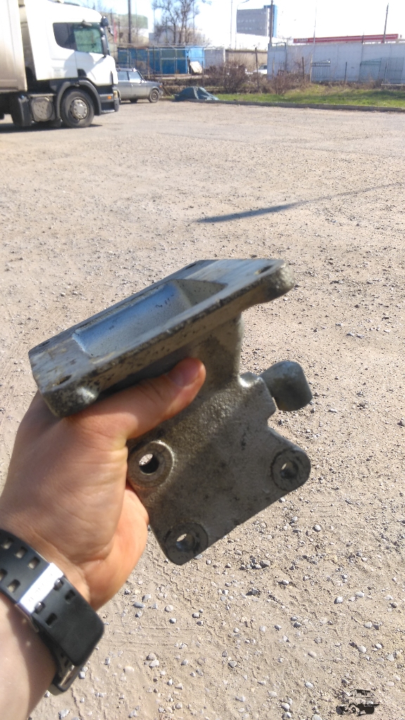

Сегодня пару часов уделил 66-у , резинки стояли ярти , состояние хорошее , почему потекли хз , чет как то слабо были затянуть гайки на пауке , по компрессору решил ставить потом т.к. погодка не радует , летом проще будет , есть вопросы по еврофильтру , сейчас обзвоню местные магазины , может сразу поставлю , просто когда снял паук увидел порваную резинку между пауком и нижним основанием маслофильтра , она не плоская , а Н- образная , какую туда резинку ставите ???
sablia
- Сообщения: 492
Мой Р066АН34rus
В ремкомплекте фильтра она идёт,просто от давления форму приняла такую.А вообще кто что туда ставит ,кто-то из кожанного ремня вырубает,кто медные шайбы по толщине подбирает.кто то из второпласта точит.Цена родного комплекта резинок на маслофильтр рублей 30-50 какой магазин.Но качество резины!!! А эта колеско как раз отвечает за давление масла в системе. А и там ещё вроде кольцо аллюминевое где то должно быть.

[ref]sablia[/ref], Спасибо , купил ремкомплект
