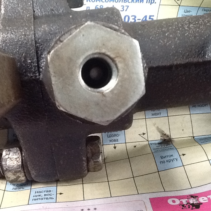

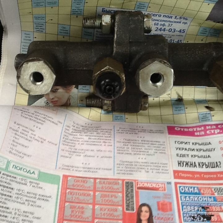

Как прикручивал ГТЦ? Тоже с выходные буду ставить на место, вот и собираю информацию. Читал, что откручивают трубки от кабины, что бы они свободно болтались. Их прикручивают к ГТЦ, а потом уже на место. Ты как делал?
И второй вопрос. ГТЦ новый ставил? Не знаю как правильно называется, те отверстия куда вкручиваются трубки на ГТЦ, были с "дном" и дырочкой в нем? Т.е завольцовка трубочки упирается в это дно, а проходное отверстие встаёт на против отверстия в этом дне? А то я купил новый, не родной, т.е. без бачка(!!!) там штуцера для шлангов. Так вот куда выворачиваются трубки в ГТЦ нет этого "дна с отверстием, а просто отверстие. (Надеюсь, что понятно написал)

Гтц покупал газовский, тоже были трубки вместо отверстий для бачка, а самого бачка небыло. Снял со старого посадочные и "задницу" куда трубка прикручивается - тоже не подходило. Трубки от кабины не откручивал. Замена заняла часа 3 - секса много.

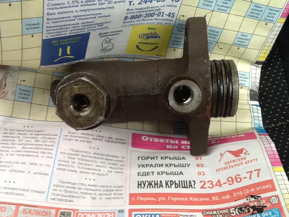

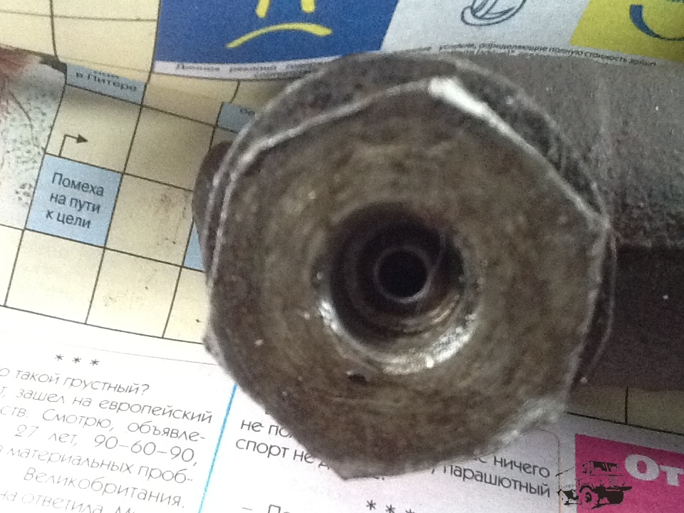

Вот для наглядности (извини, что в твоей теме!!!) старый ГТЦ "с дном для трубок" и новый ГТЦ без "дна"
Старый -ржавенький, новый -черный.
Ты не переставлял эти "большие штуцера" с родного на новый? Или в новом были как и в старом????д

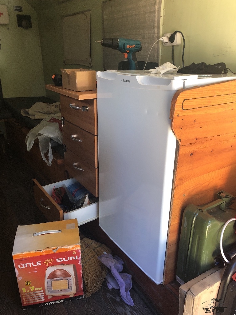

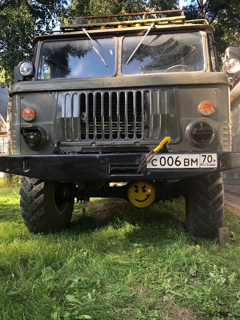

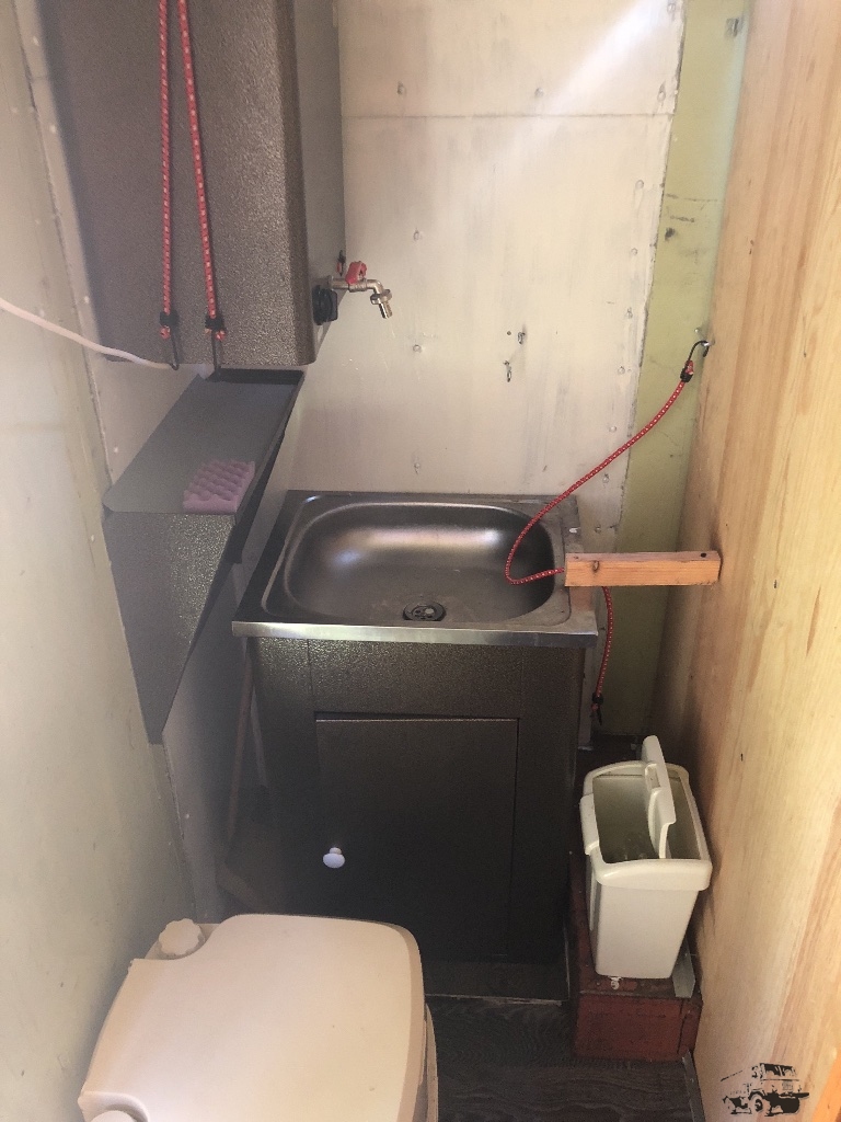

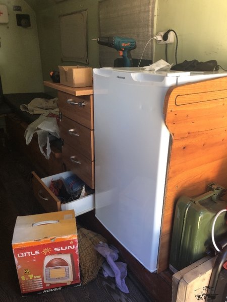

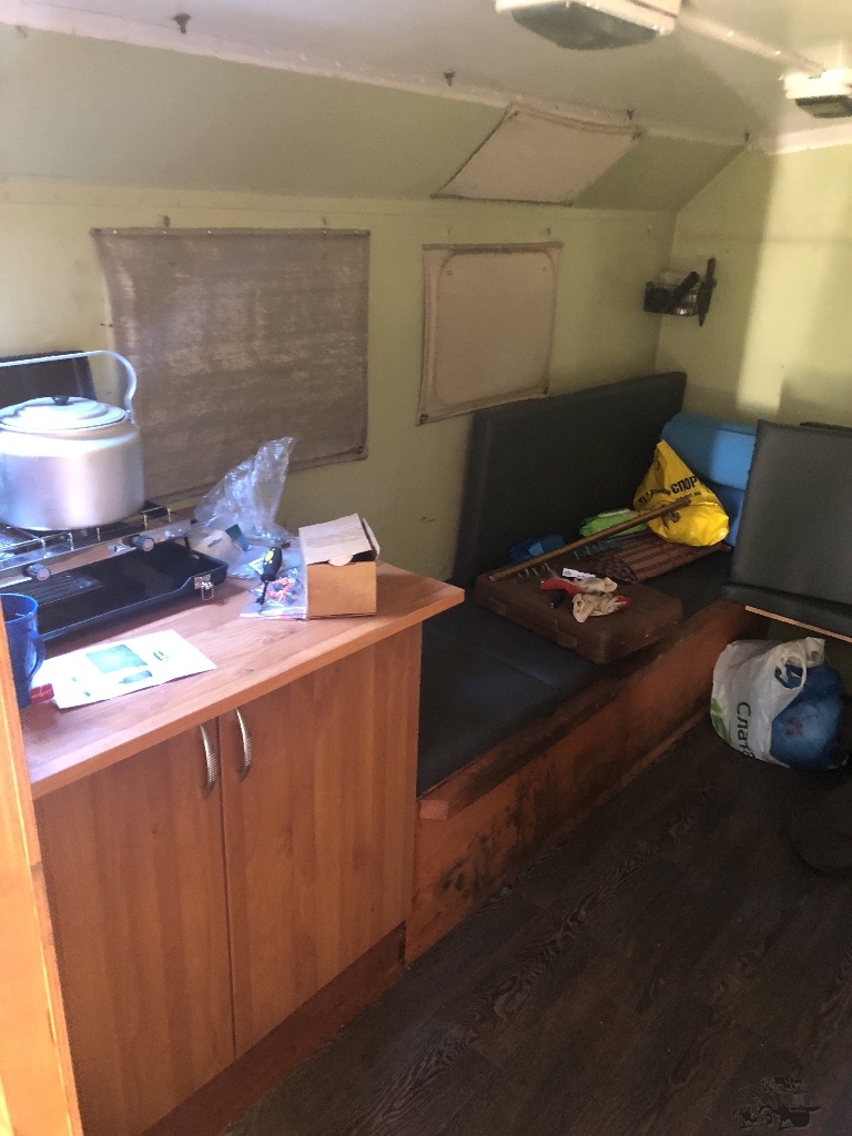

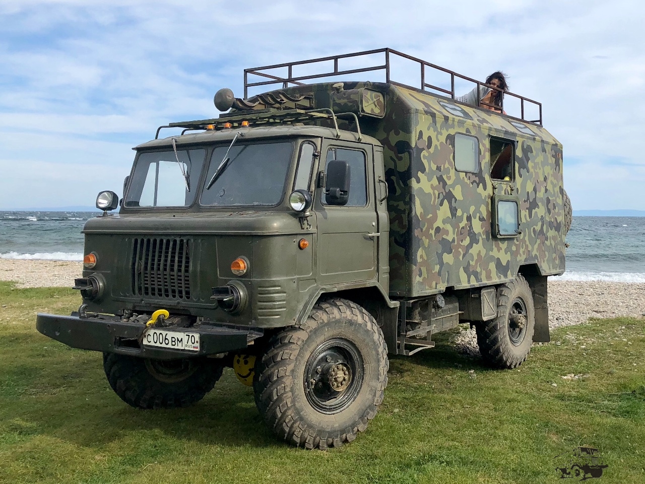

Пока приболел, а машин разобран, немного фоток разных периодов
