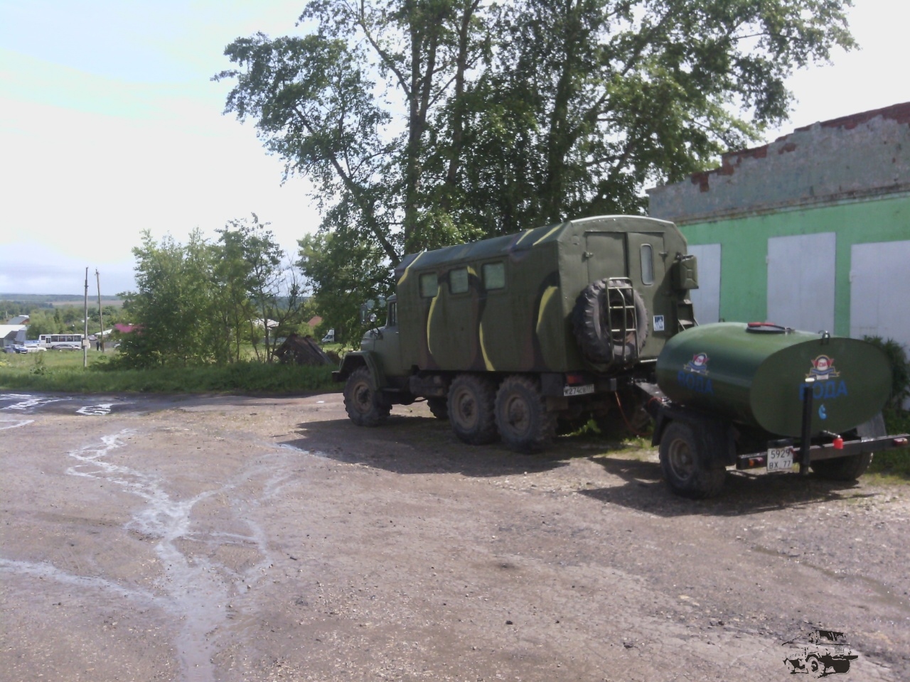

А можно крупно оснять держатель запаски ?
почемуто решил что хочу именно такой формы, или от 157 но они еще реже попадаются.

Зил-131: специальный пассажирский Автомобиль-дом
Petrov_kamensk писал(а):[post]354208[/post] А можно крупно оснять держатель запаски ?
У меня такой же

Petrov_kamensk писал(а):[post]354208[/post] держатель
У него минус в том, что все манипуляции мускульной силой - нет никаких подъемных механизмов. В штатном положении врятли о чем скажет фото.

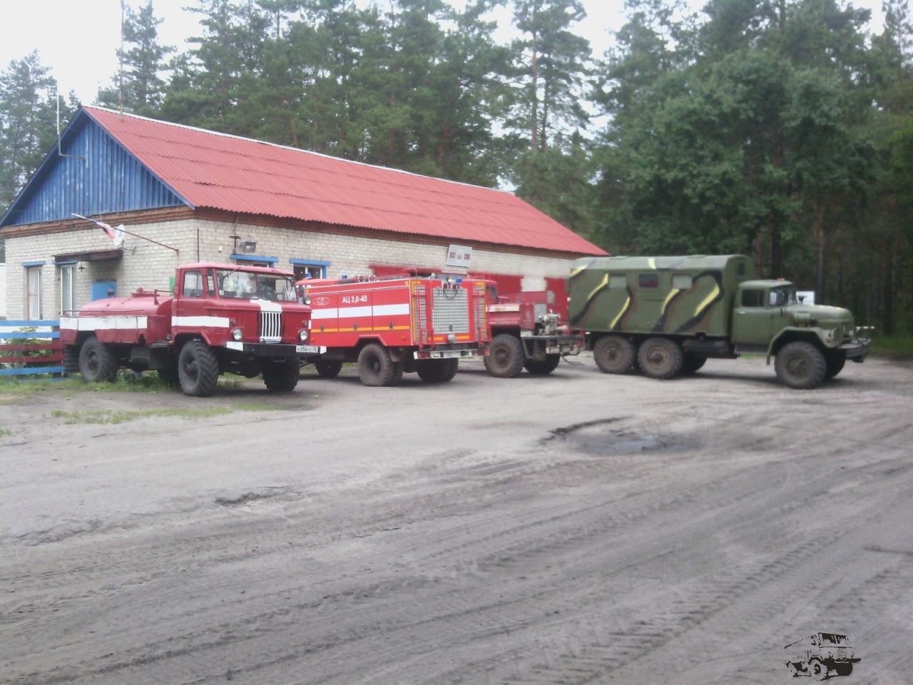

Будни водовоза - заправка бочки водой на пожарке
