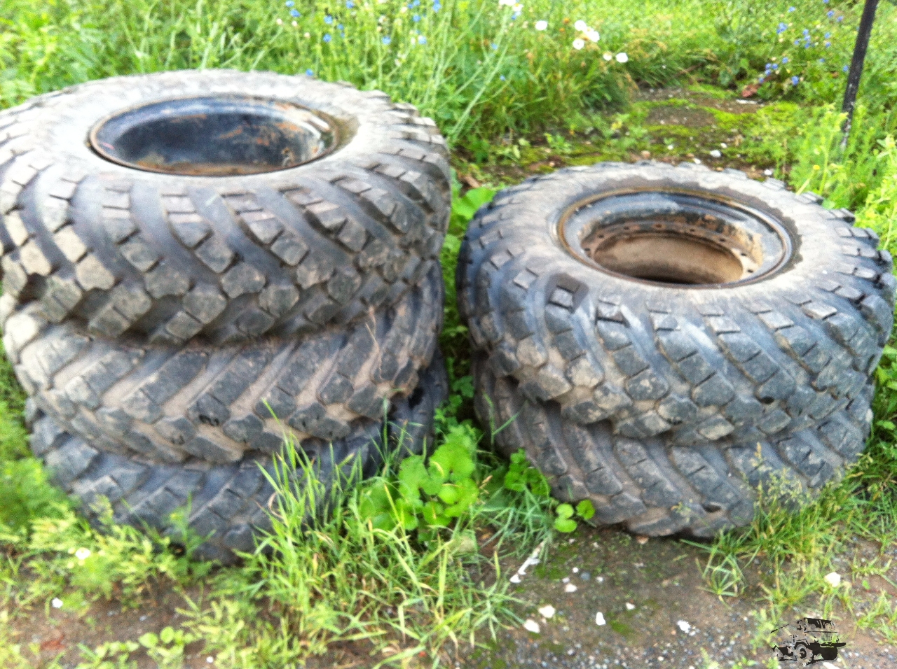

Ситуация такова что машина еще в Эстонии где ее завершивают. Они предложили мне два варианта в связи с шинах - держать оригинальны размер 12-18 или взять 12-20. Если я решу взять 12-20, они сделают необходимые изменения. Во всех делах, та работа почти незначительная. Кроме увеличения клиренса, плюс что в размеры 12-20 позже возможно найти больше количество различних шин.
Итак, мой вопрос: независимо от всего остального, какие из них лучше - оригинальные или зиловские шины?
Или вы можете предложит какой-либо другой тип в размеры 12-20?
Я должен ответить как можно скорее.
Спасибо!

Зиловская шина ОЧЕНЬ сильно шумит на асфальте и ОЧЕНЬ быстро об него стирается, лично проверено, т.к. 131вый держал пару лет и пробеги были в основном по асфальту.

Добавлю, со слов людей, эксплуатирующих КИ-115:
эти шины по асфальту гораздо тише, по сравнению с К-70 и управляемость лучше.
Думаю, что ЗИЛовские шины по уровню шума с К-70 примерно одинаковы, то есть СИЛЬНО шумят.

По всем что было сказано - ЗИЛовская шина: шумить, стирается, управляемость плохая, нет возможно в полностю пользоватся подкачкой...
Вообще, меньший диаметр и вес шин = меньший расход топлива по асфальту и больше тяговое усилие на землю (есть ли это правильный термин?), для заданного крутящего момента двигателя.
Кажется, нет никакой дилеммы! Тем более что КИ-115 шины будут новые.
Спасибо!

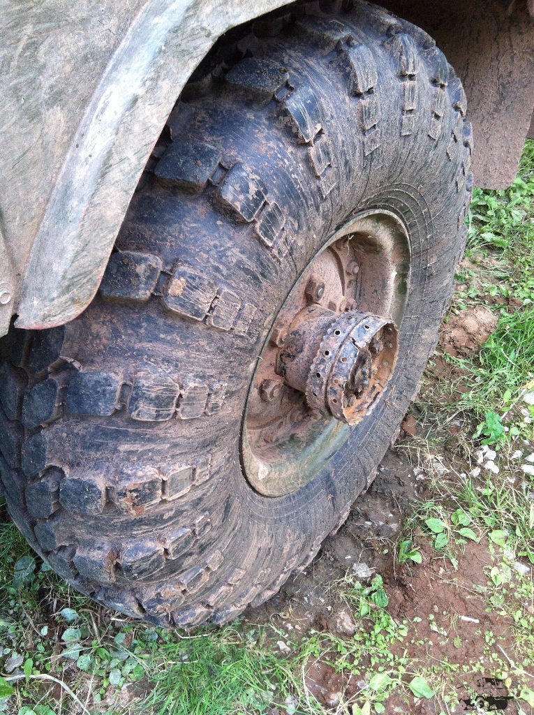

ГАЗофил писал(а):[post]344886[/post] держит ли оригинальные 12-18 ки-115 или брать 12-20 от зил-131?
Из своего опыта езды на К-70 и К-58:
1. К-70 резина не плохая, пока новая, как показалось мне мягкая, когда ГАЗ-66 долго стоит на месте, образуются "пролежни", без потери давления в колесах, при движении происходит разогрев и круглость колес восстанавливается, пока новая, не плохо ведет себя на бездорожье, даже без снижения давления не плохо гребет по грязи, не плохо самоочищается, из минусов мягкая, при наезде на острые края камней, деревьев, режется. При износе теряет свои сцепные свойства по любому любому покрытию, и со временем трескается.
2. К-58, мне понравилась больше, машина на ней стоит выше на 3 сантиметра (высота нижней точки редуктора переднего моста на ровной поверхности - асфальт), проходимость на ней по бездорожью отличная, при снижении давления идет уверенно почти по любому грунту (болото, торф, песок и т.д.), жесткая только очень, это из минусов, но зато крепкая и бронированная, камни, сучья, бетон с арматурой, гвозди и всякий острый хлам этой резине не помеха.

Под моей машиной с кунгом она плющилась только во время стоянки :lol: Т.е. я спускал до 0,5 и никакой разницы не было видно при езде. Если остановиться, то минут через 5-10 они проминались. Толстая она очень для грузовика - ей надо массы тонн 6.
