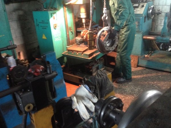

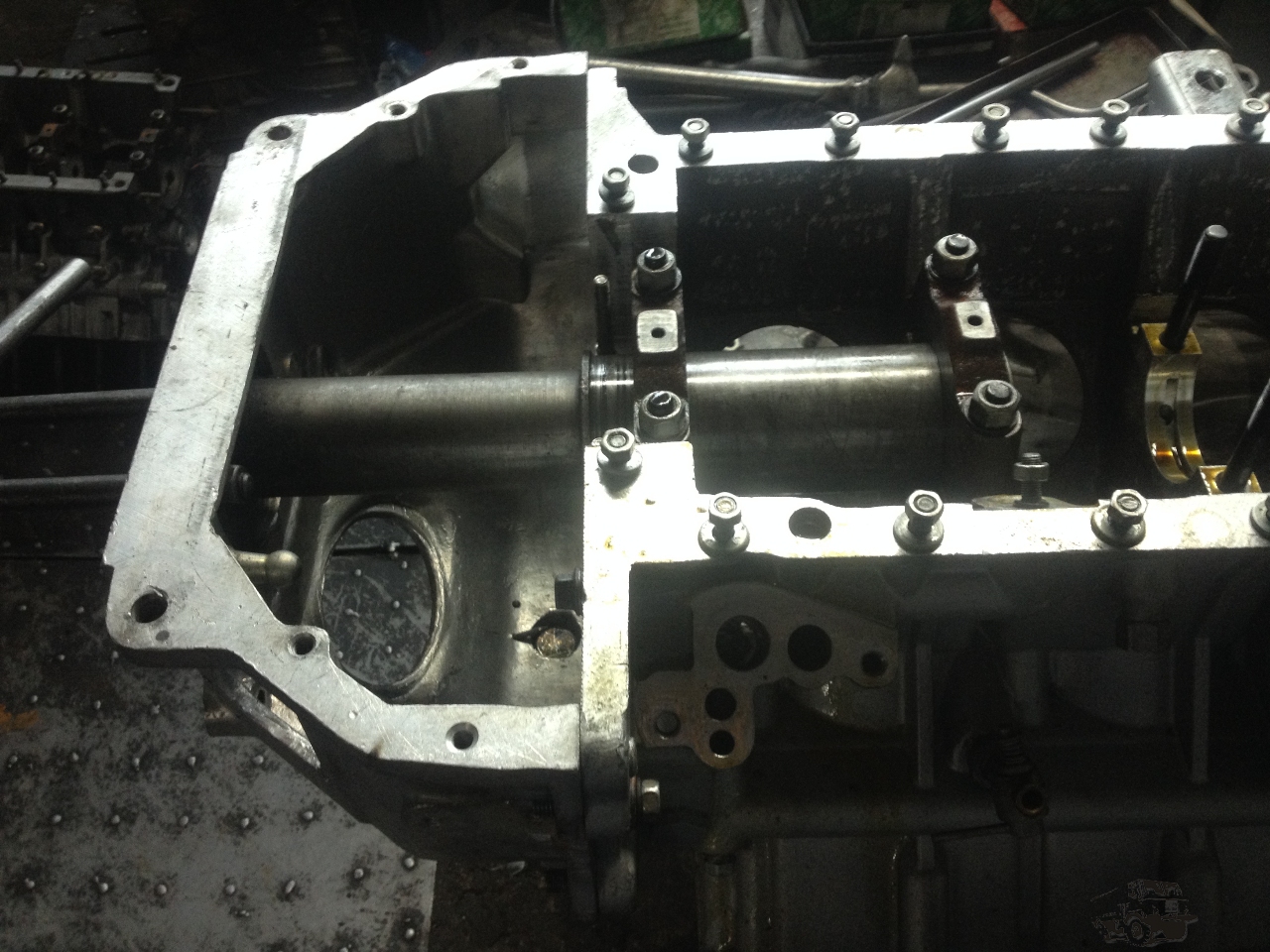

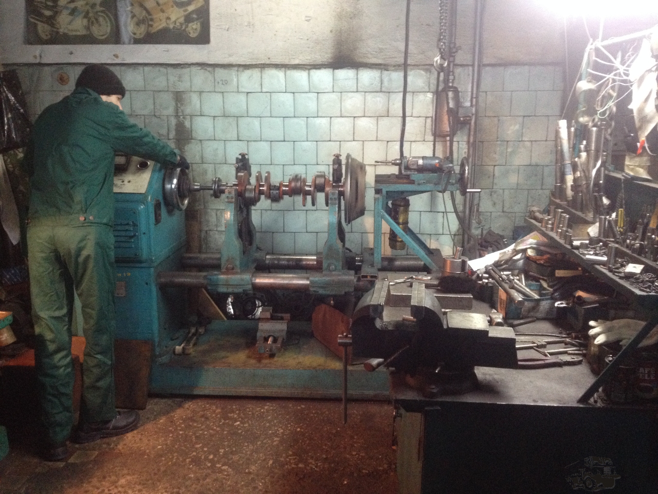

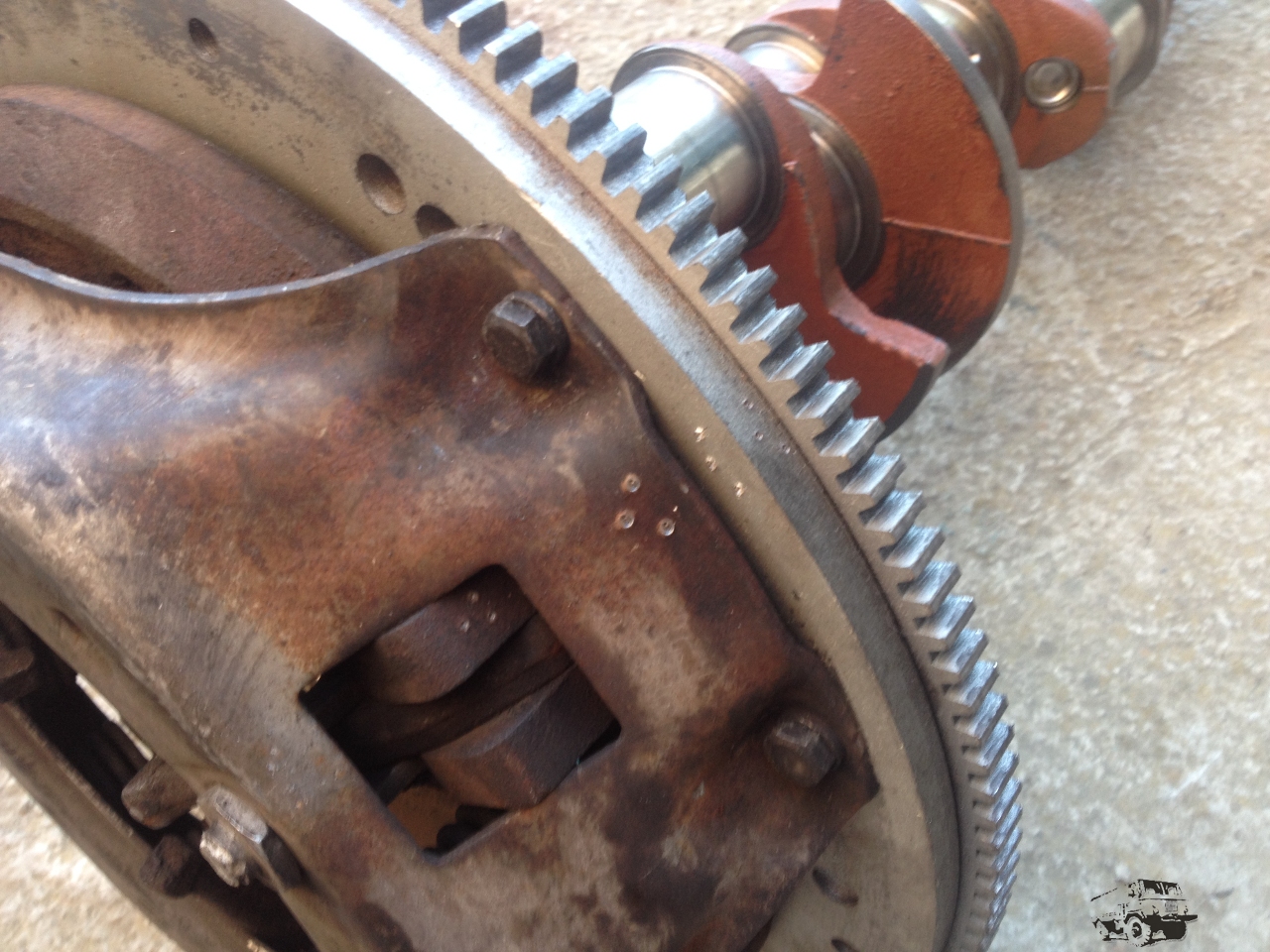

Отбалансировали колено.

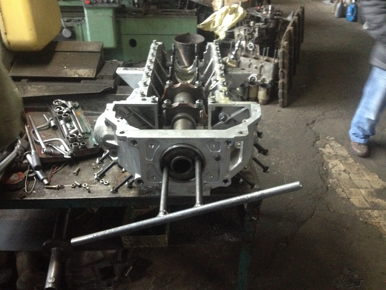

Отцентровали кожух маховика. Вот такой оправкой выставляют соосность коленвала и колокола на ремзаводе.
Moryx
Сообщения: 1049
Откуда: Майкоп
Благодарил (а): 28 раз
ЗМЗ 502 И МОЙ 66 в руках Maryx
Сообщение Moryx »

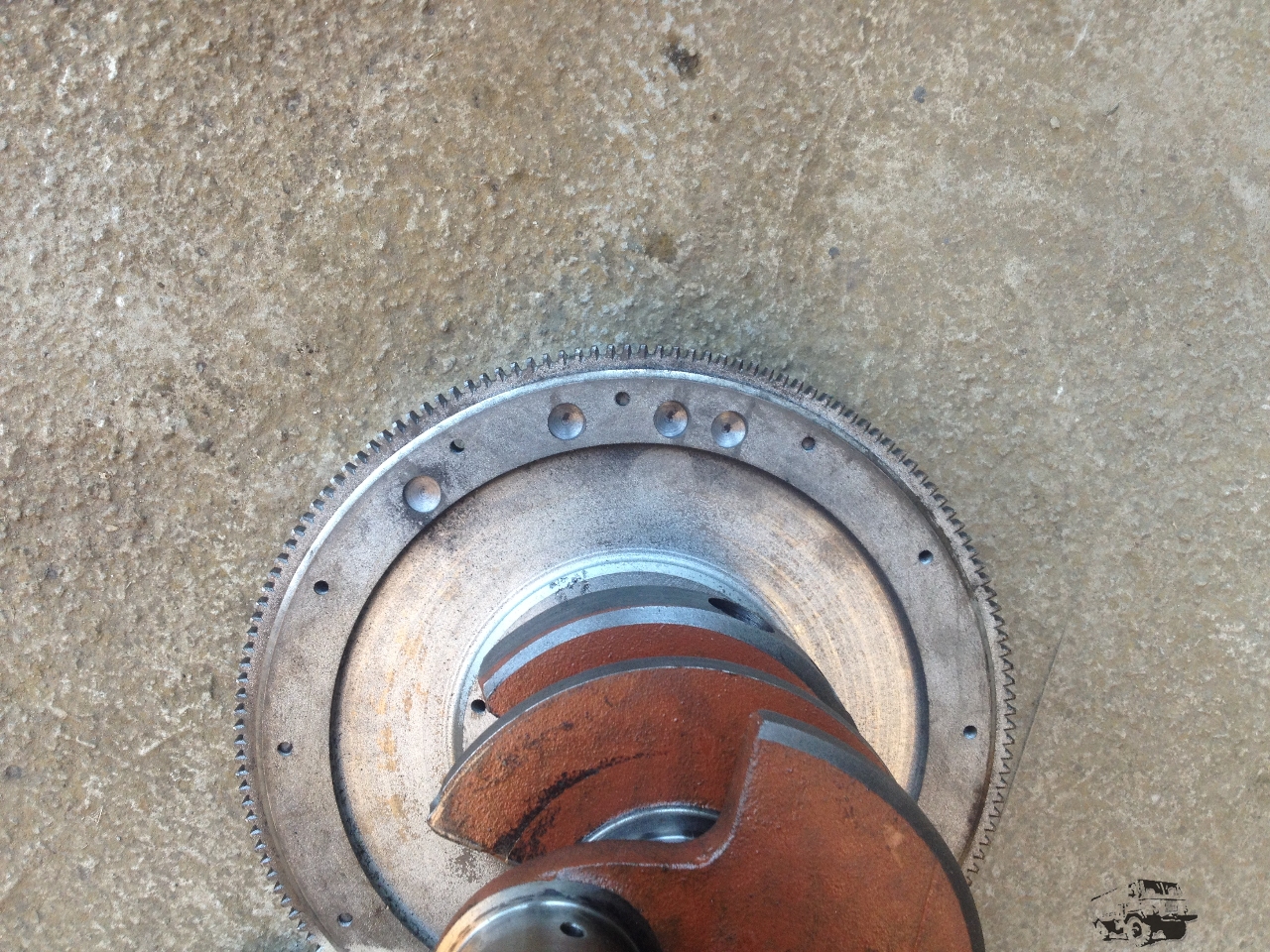

Результат балансировки. Сверлили и передний противовес и маховик.
Положение корзины относительно маховика отмечено кернением. В случае демонтажа и ремонта корзины, устанавливать нужно по меткам, чтобы сохранилась балансировка.

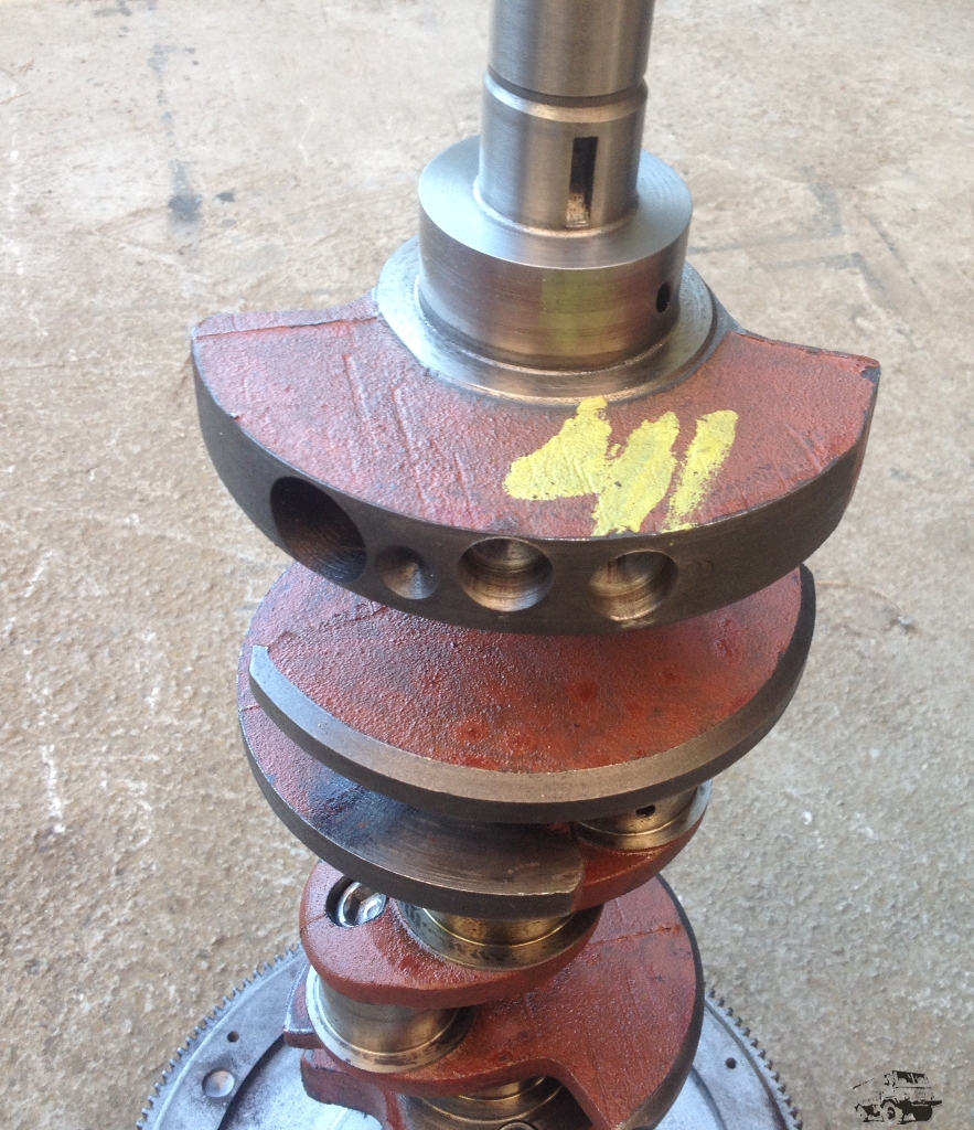

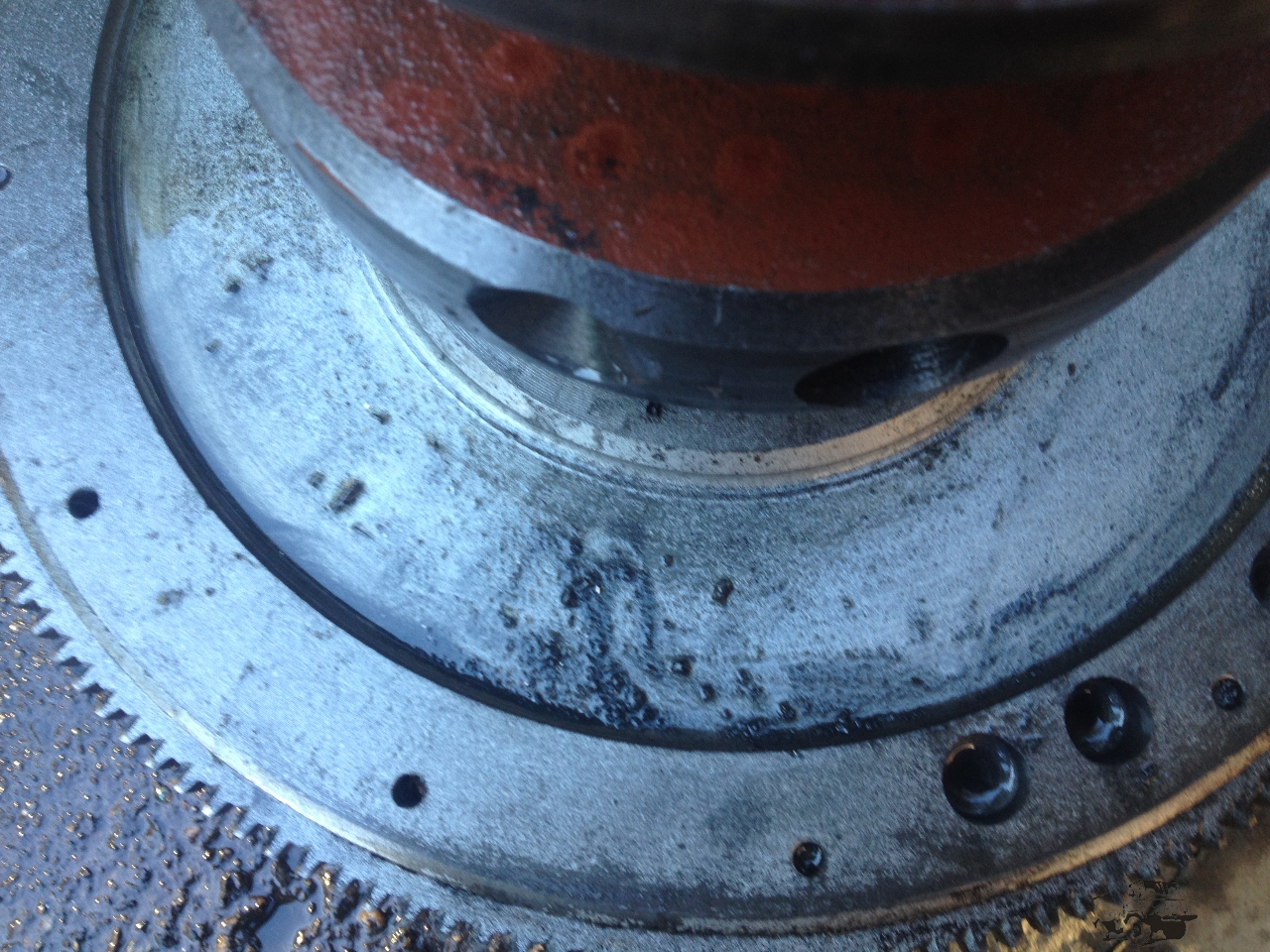

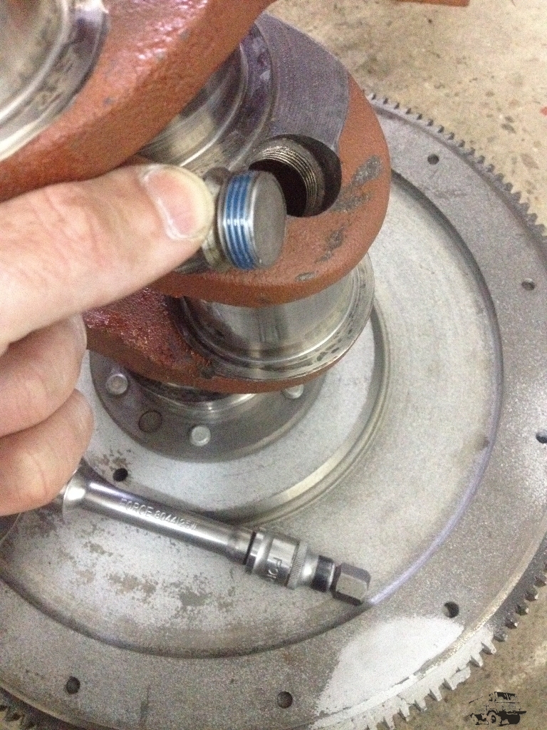

Все пробки из колена были выкручены. Все промыто бензином и продуто воздухом. Когда промывал каналы, коленвал стоял вертикально и все стекало вниз на маховик. Вот результат:
Заглушки посадил на фиксатор резьбы.

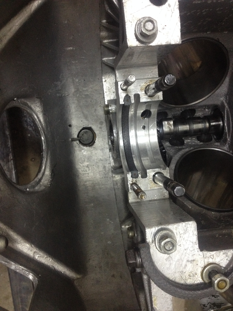

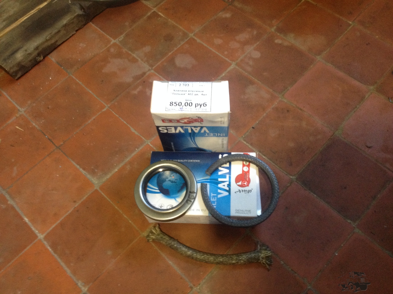

Купил немного ништяков. :D Сальниковая набивка качественная"мерседесовская". Она идет в тубах по 10 или 20 штук. В магазине их уже продают поштучно. А та, что продается в "деталях машин" в индивидуальном пакетике по одной штуке, тоже якобы "мерседесовская"- низкого качества (рыхлая на ощупь и центральной жилы нет) Внизу для сравнения положил совсем родную змз :o
Набивку установил, колено уже уложил.

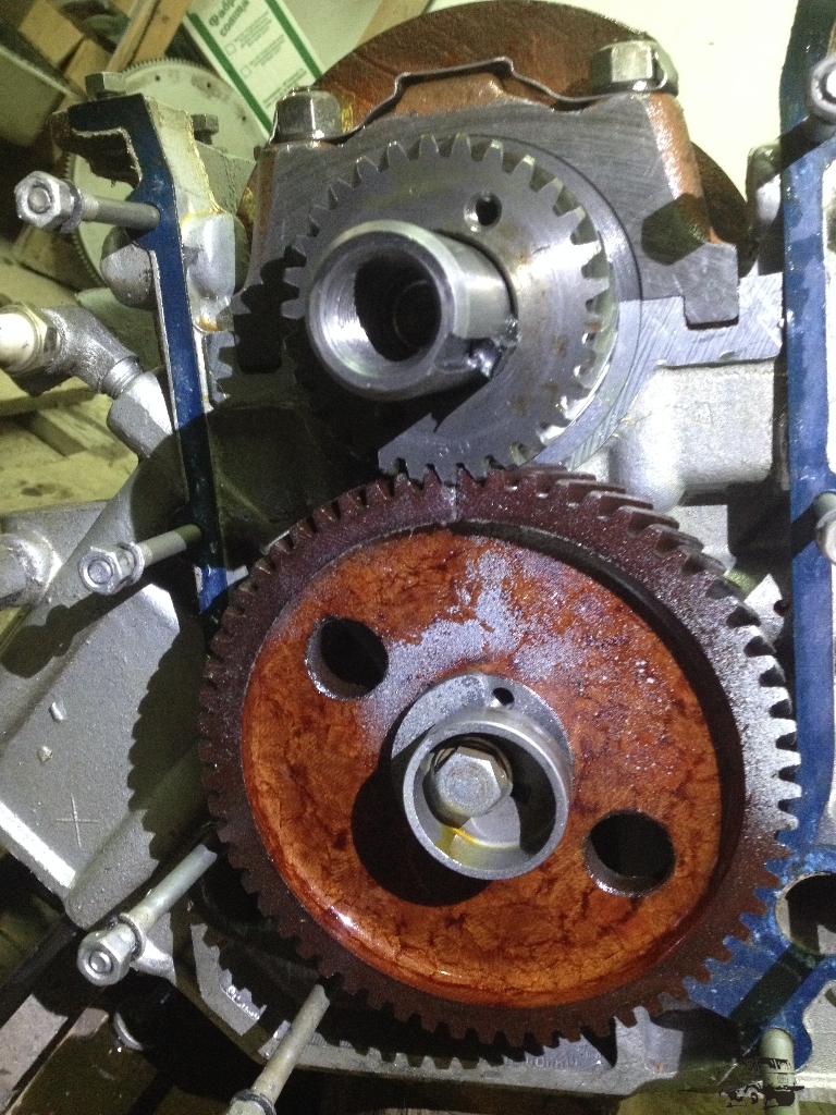

Вот фото шестерен перед разборкой с моего двигателя:

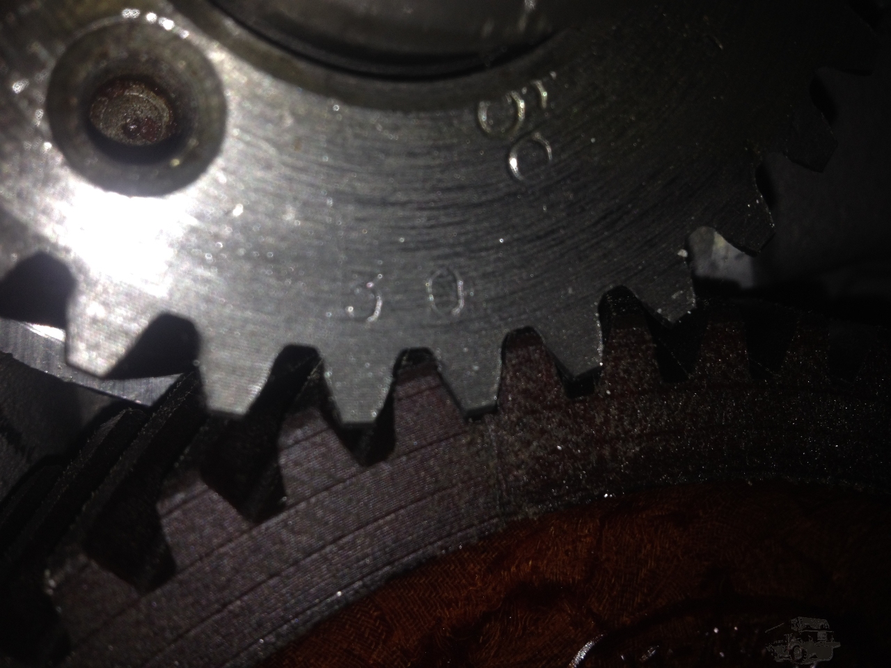

А вот с двигателя Алекса:
Видно, что на первом моторе метка совмещена с "З", а на втором - с "0". Движки из одной партии. Номера разнятся на несколько цифр. Теперь ломаю голову какие там распредвалы и как все же ставить метки. :o

У меня только кружок был. В видео по сборке сказано только на него ставить...

Такое чувство, что даже на заводе толком не знают как их совмещать. Если собрали так.

Да мужик тот молодец конечно, но не думаю, что надо слепо доверять ему. Во первых двигателя разные, во вторых распредвалы бывают разные. Надо разбираться. Вот тема на 9 страниц http://www.gaz66.ru/forum3/viewtopic.ph ... &start=160 Тоже не совсем ясно... как отличать распредвалы.

Moryx писал(а):[post]343088[/post] как отличать распредвалы.
Мерить углы фаз.
Муторно, но за то наверняка,
