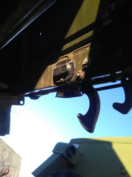

Кто в курсе.В кабине,на задней стенке,внизу,примерно напротив рычага переключения,-есть чёрная,прямоугольная жестяная коробочка-крышечка вроде на три болтика прикрученная?

andrej писал(а):[post]363226[/post] Кто в курсе.В кабине,на задней стенке,внизу,примерно напротив рычага переключения,-есть чёрная,прямоугольная жестяная коробочка-крышечка вроде на три болтика прикрученная?
пульт управления котлом подогрева двигателя .....если я правильно понял

Подскажите пожалуйста
Пархат писал(а):пульт управления котлом подогрева двигателя .....если я правильно понял
Пульт управления котлом стоит на полике, а andrej говорит о задней стенке кабины.
А вообще-то, чтобы не было двойных толкований, надо сделать фотку и тут выложить.
Не,как выглядит пульт я знаю,да и стоит пульт на пластине(на полу).А там именно на стенке.Возможно какая то защитная крышка механизма запирания кабины!?

Да вот не оказалось телефона под рукой,иначе сфоткал бы.Мог и открутить конечно три болтика под 12-13 ключ,но побоялся,что вылетит чего.

andrej писал(а):Да вот не оказалось телефона под рукой,иначе сфоткал бы.
Ну а так можно только гадать.
Может колхоз какой?
andrej писал(а):Мог и открутить конечно три болтика под 12-13 ключ,но побоялся,что вылетит чего.
Зато узнали бы что внутри

В субботу фоткану.Да я думаю,там что то стандартное,просто по памяти вам действительно не понятно!

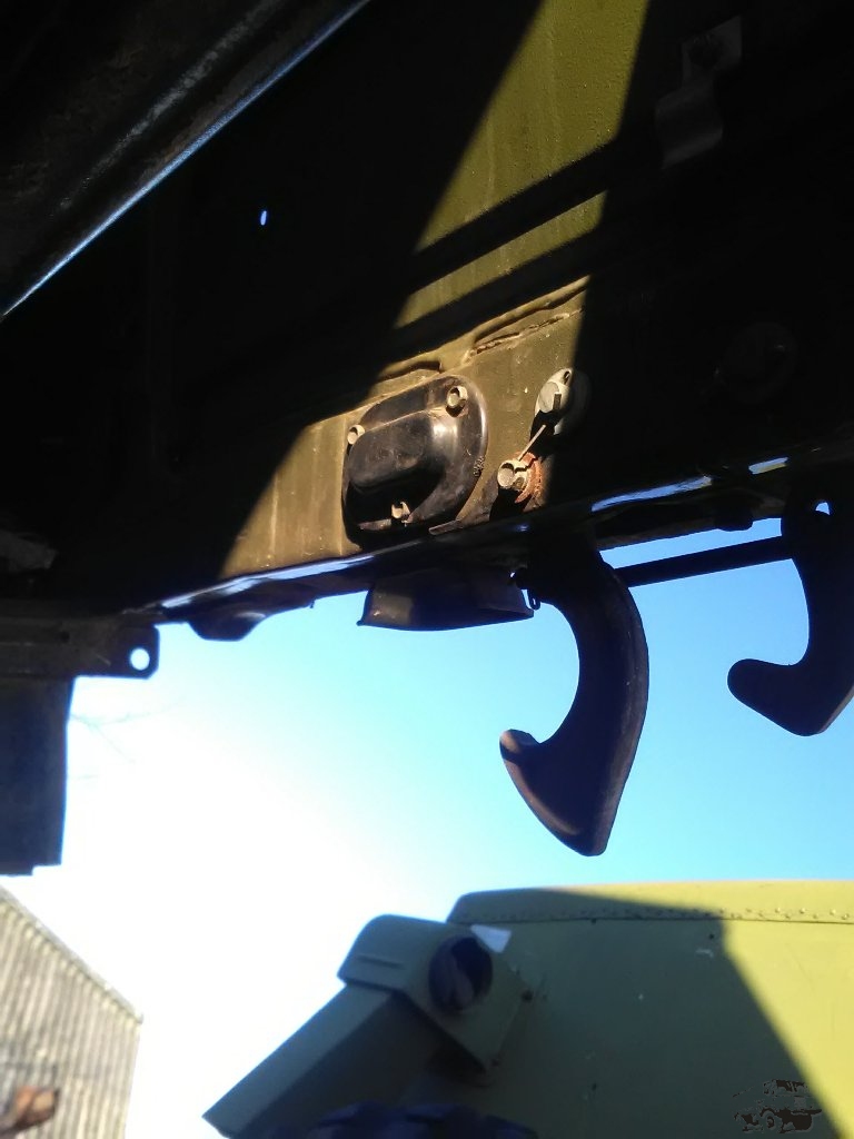

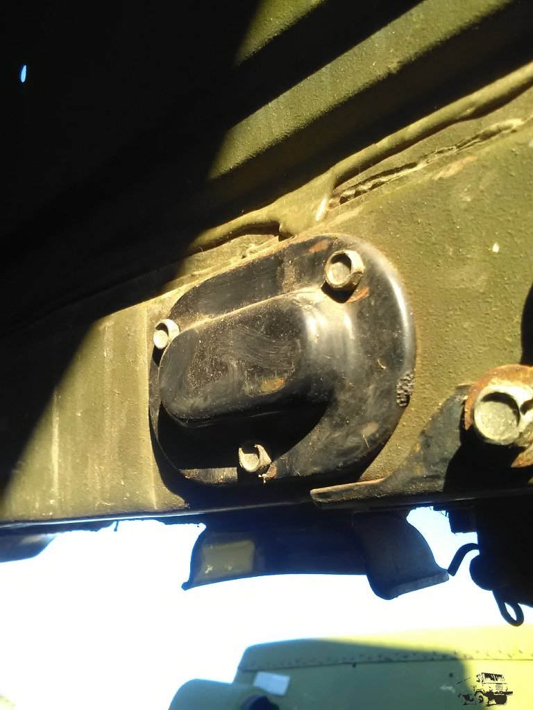

e2-e4 писал(а):[post]363289[/post] andrej писал(а):
Да я думаю,там что то стандартное...
Посмотрим, пощупаем, понюхаем...
Добрался сфоткать.
