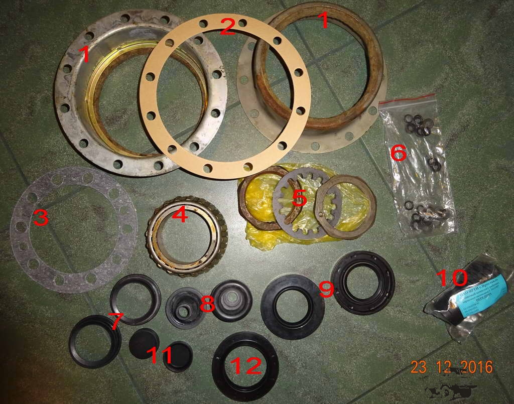

Вот запчасти:

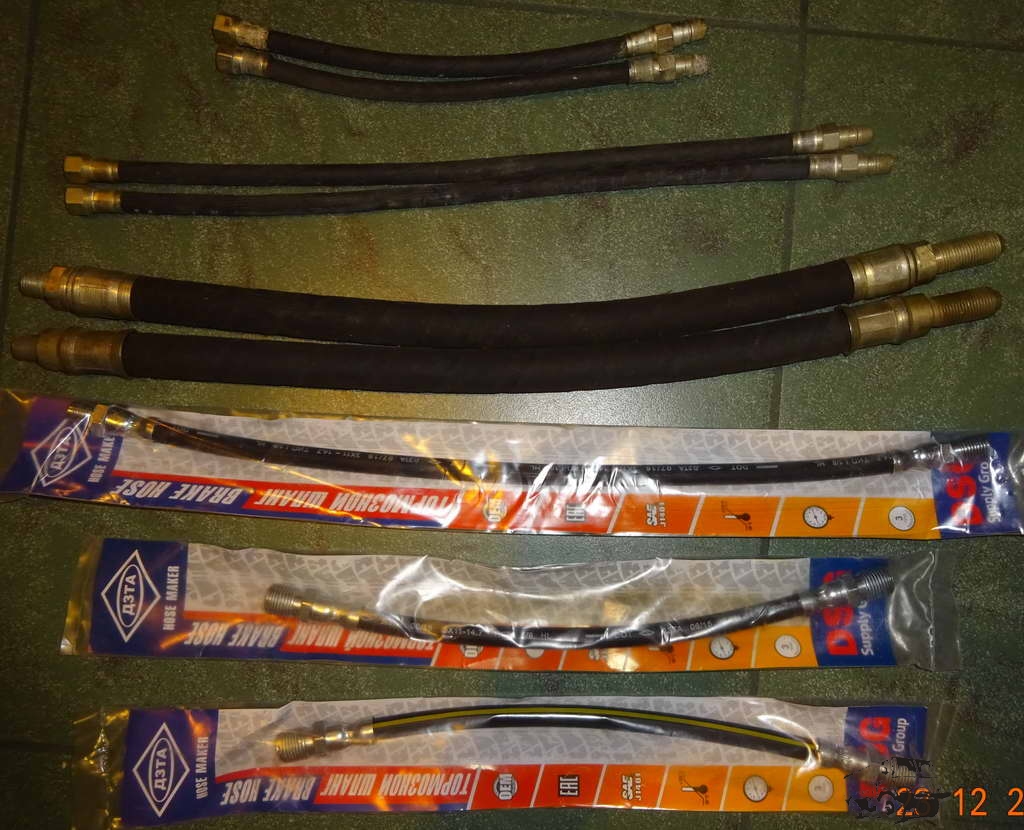

Нужно понять какой из шлангов на подкачку?
Пока для работ с левым колесом из резинок/прокладок что мне нужно? Как я понимаю 1, 2, 3, 4, 5? 9 видимо для правой стороны т.к. в цапфу уже вроде сальники вставлены....:

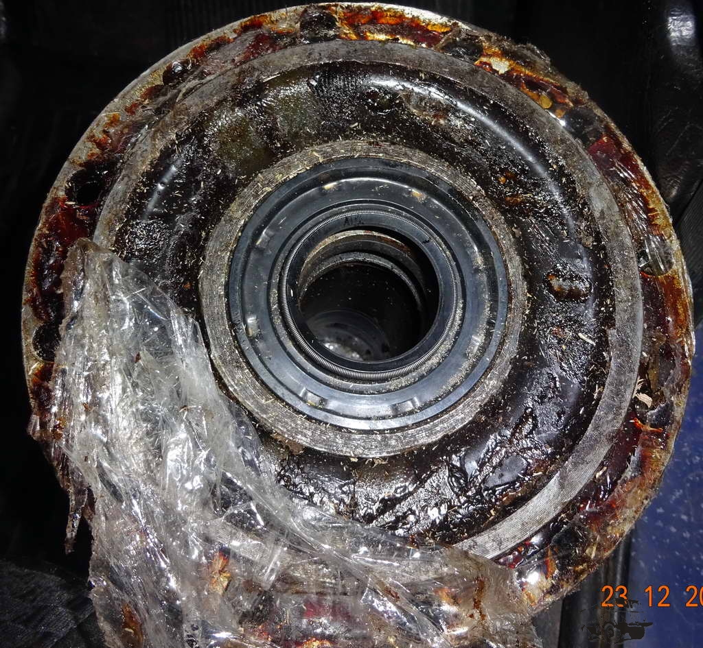

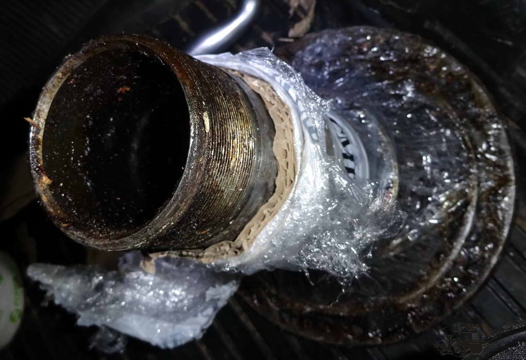

Как и нужно ли очищать цапфу от какого-то "пластилина" (видимо это смазка для хранения)? Изнутри есть смысл ее очищать или очистить только те места которыми она будет соприкасаться с другими деталями?

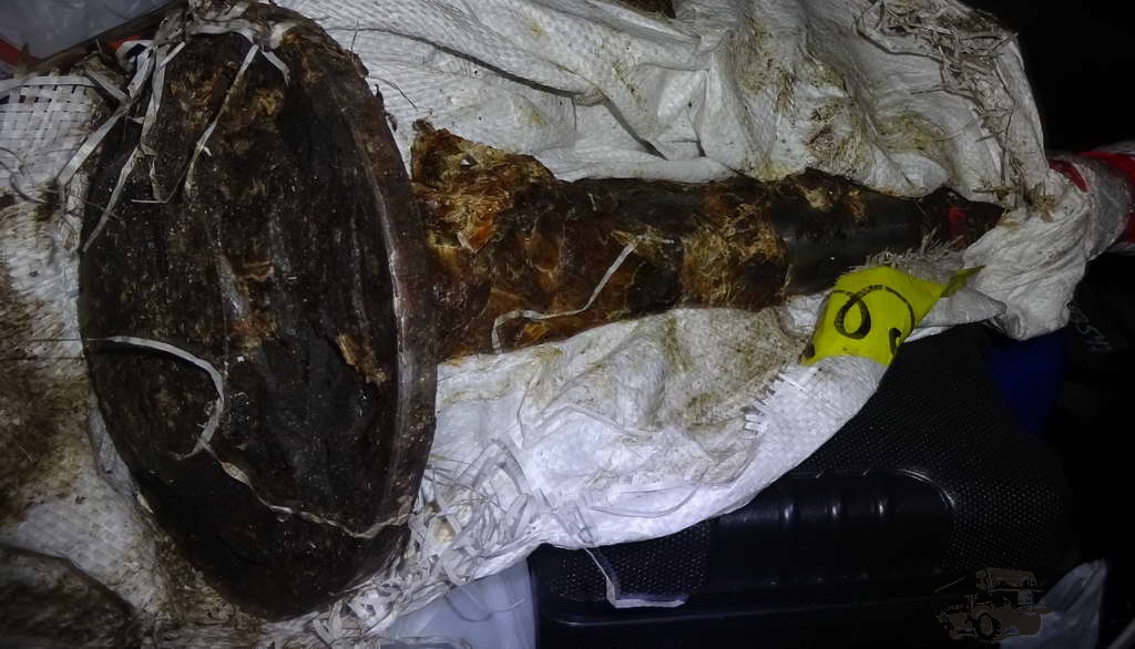

Ну и полуось вся в засохшей смазке. На столько тщательно и как проще ее от этой смазки очищать? Или опять же можно забить?

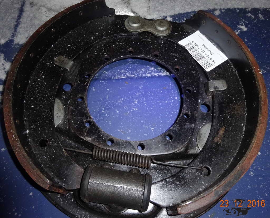

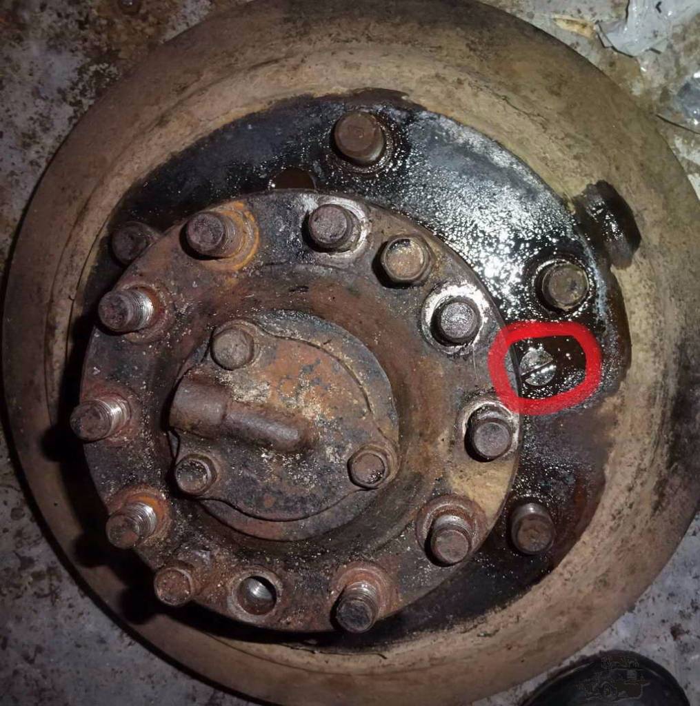

Не могу понять почему тормозной барабан не хочет от старой ступицы отделяться? Может что-то еще не открутил? Что за беда (я красным на фото обвел)? Может в ней дело? Или нужно просто применить кувалду?

Вот запчасти:

Всю смазку консервационную смыть.
Замочишь в солярке и жесткой щеткой ,
Есть такие пластиковые с ручкой для чистки ковров, конечно выпадает ворсинки в осадок а что делать и до блеска.
Так нет их можно на крайняя металлической щеткой для мытья посуды смывать.
Но одень резиновые перчатки так лучше рукам а то будешь соляркой вонять
А еще на полуоси дырки для под качки прочистить проволокой и продуть.
Насчет тормозного барабана ты правильно отметил, их три таких винта.
Если большой от верткой не получится то используй ударную от вертку если есть.
А если его нет то старый способ зубилой сорвать и открутить.
Но и ВДшки не жалей полей что будешь откручивать так легче будет.

Шланги первые два это подкачка короткие назад а длинные в переедание колеса.
Перед тем как ставить не забудь резиновые кольцо с пакетика одеть на резбовую часть там есть выемка.
А третья это от рамы до моста шланг.
Остальные два тормозные от чулка моста к тормозным барабанам и перед ней ступицы по длине по месту определишься
Так же как подкачка короткие назад длинные в перееданий мост.

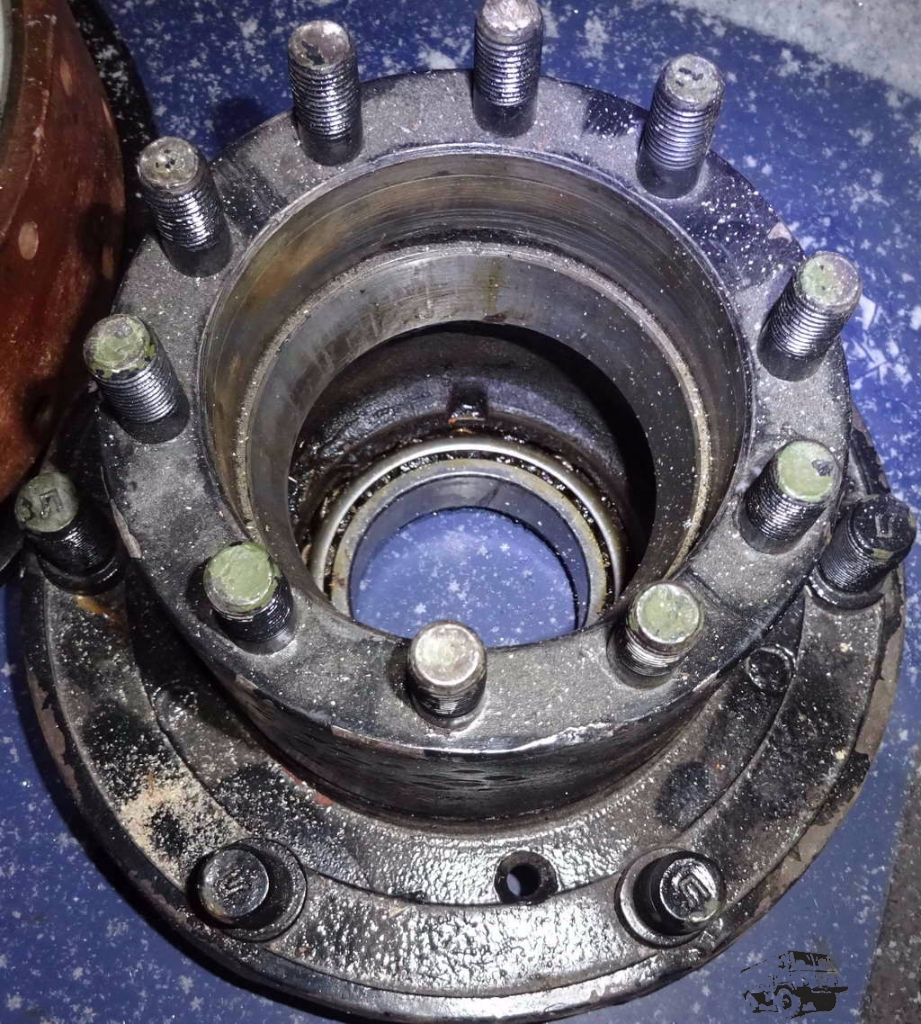

Только я не вижу подшипника второго да и от этого нет обоймы или ты не выставил.
И на полуоси стоит при блуда на трех болтах тоже открути это от подкачки
Почистишь и тоже сальник туда новый одень.

Консервную смазку хорошо смывать сильно горячей водой, еще лучше про помощи мойки высокого давления.
Винт крепления барабана можно в крайнем случае высверлить и больше их не применять, не нужны они там.

3 конусных винта которые крепят барабан по возможности нужно оставить.
Они позволят лучше сцентровать барабан на ступице,для тормозных механизмов лучше. Особенно если предполагаются пробеги по трассе достаточно протяженные.Желательно их конечно выкрутить а не высверливать,если они СССР то сталь хорошая,упаришься, и сверел натупишь. Новые я себе купил из нержавейки по 30 руб шт,и еще намазал графиткой,как та монашка которая надевала презерватив на свечку
Если есть возможность, барабаны надо отдать токарю чтоб проточил немного,уберет буртик,эллипс грязь и ржу. Только толковому а то накосячить можно..

Пархат писал(а):[post]341360[/post] Только я не вижу подшипника второго да и от этого нет обоймы или ты не выставил.
Да еще ступицу (она вроде в сборе) забыл выложить.
Видимо в первый подшипник уже заложена смазка? Второй чем мазать? Литол? Или ШРУЗ-4? И второй подш, наверное, тоже сальником после установки закрывается? Что за сальник применить из моих фото?

Смазывать подшипники нужно исключительно Литолом, либо его аналогами. Смазывай обильно подшипники. Смазку Шрус4 не используй. Второго сальника в ступице нет. Промывочное масло врядли что-то промоет если оно не нагретое. Лучше бензином или соляркой промыть. Задомкратить оба колеса и покрутить на месте.
Сальник старый из ступицы я бы выкинул, он уже может быть не элластичный. Вытащил бы внутренний подшипник, промыл бы все хорошо, заложил бы новую смазку и поставил новый сальник. Сальники ступицы без проблем лежат во всех магазинах Газовских.

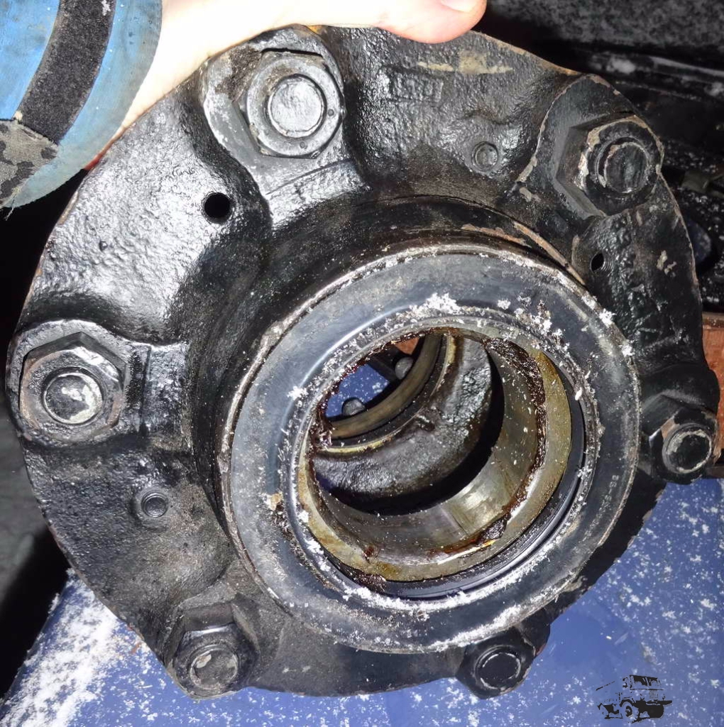

Moryx писал(а):[post]341374[/post] Сальник старый из ступицы я бы выкинул, он уже может быть не элластичный. Вытащил бы внутренний подшипник, промыл бы все хорошо, заложил бы новую смазку и поставил новый сальник.
Вроде Дмитрий должен был прислать ступицу в сборе и там все новое должно быть. По крайней мене на вид новое.

Сальник на ступице менять не нужно, его новый поставили, старый был покоцаный и его пришлось заменить
