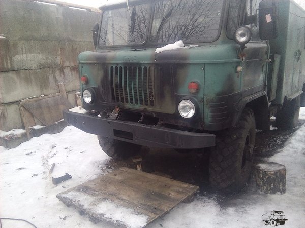

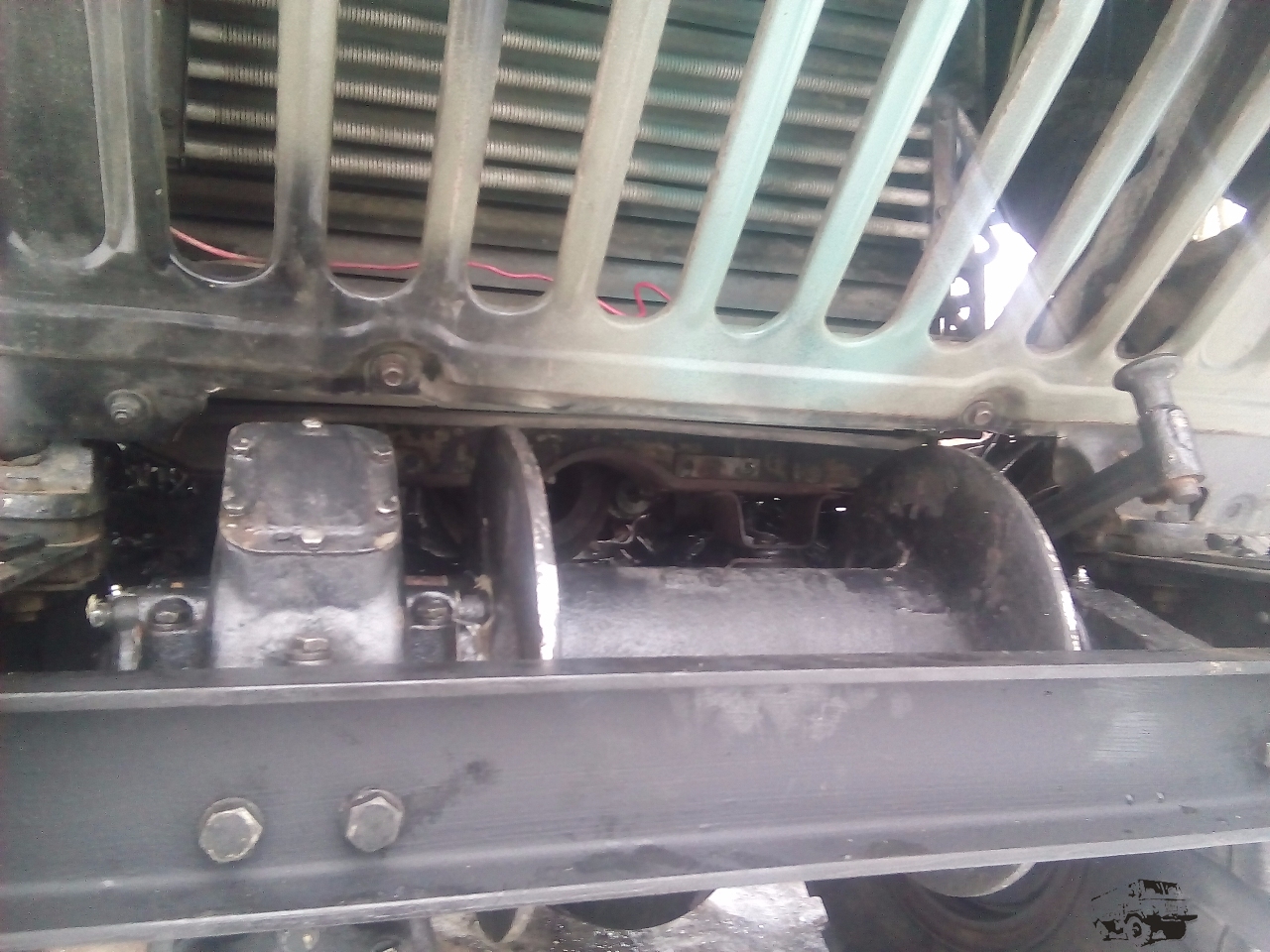

Так точно,ошибаетесь.Там даже на фото видно удлинители
рамы.А вот сам бампер явно приколхожен через какую то проставку.С непонятной целью,по фото не видно подробностей.
- micky
- Сообщения: 806
- Модель: ГАЗ-66-14
- Откуда: Санкт-Петербург
Передняя! лебедка зил 131 на газ 66
Prey2006 писал(а):[post]340449[/post] Вопрос скорее всего, что за бампер? в оригинале бампер стоит на удлинителе и крепится напрямую, а не через косынку... Мне почему-то кажется у micky, нет удлинителя и рама короткая. мб ошибаюсь...
Бампер без дырки под лебедку и гнутый об дерево похоже, рама с удлинителем. Возможно, когда то стоял генератор т.к. площадка какая то была посередине прикручена.
Как то так было

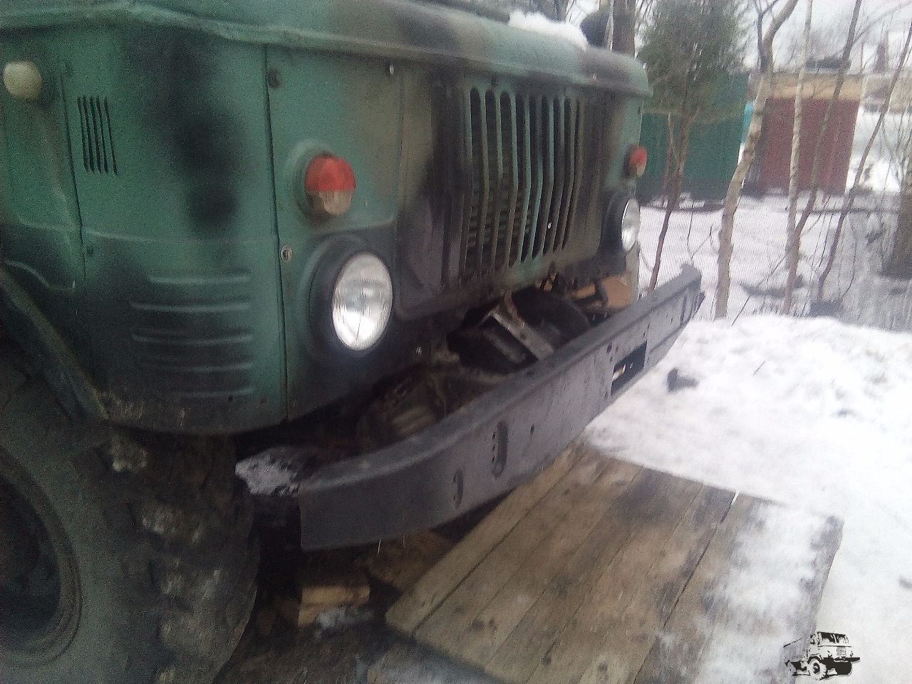

вот теперь по фотке видно что за колхоз с бампером.Постарайся удалить эти проставки и повесить бампер по "родному".Причины могу сказать две. Сильно вперёд торчащий мешает при маневрировании и переезде через канавы.ну и второе: при лебежении вверх или в сторону большая вероятность свернуть его на хрен тросом.

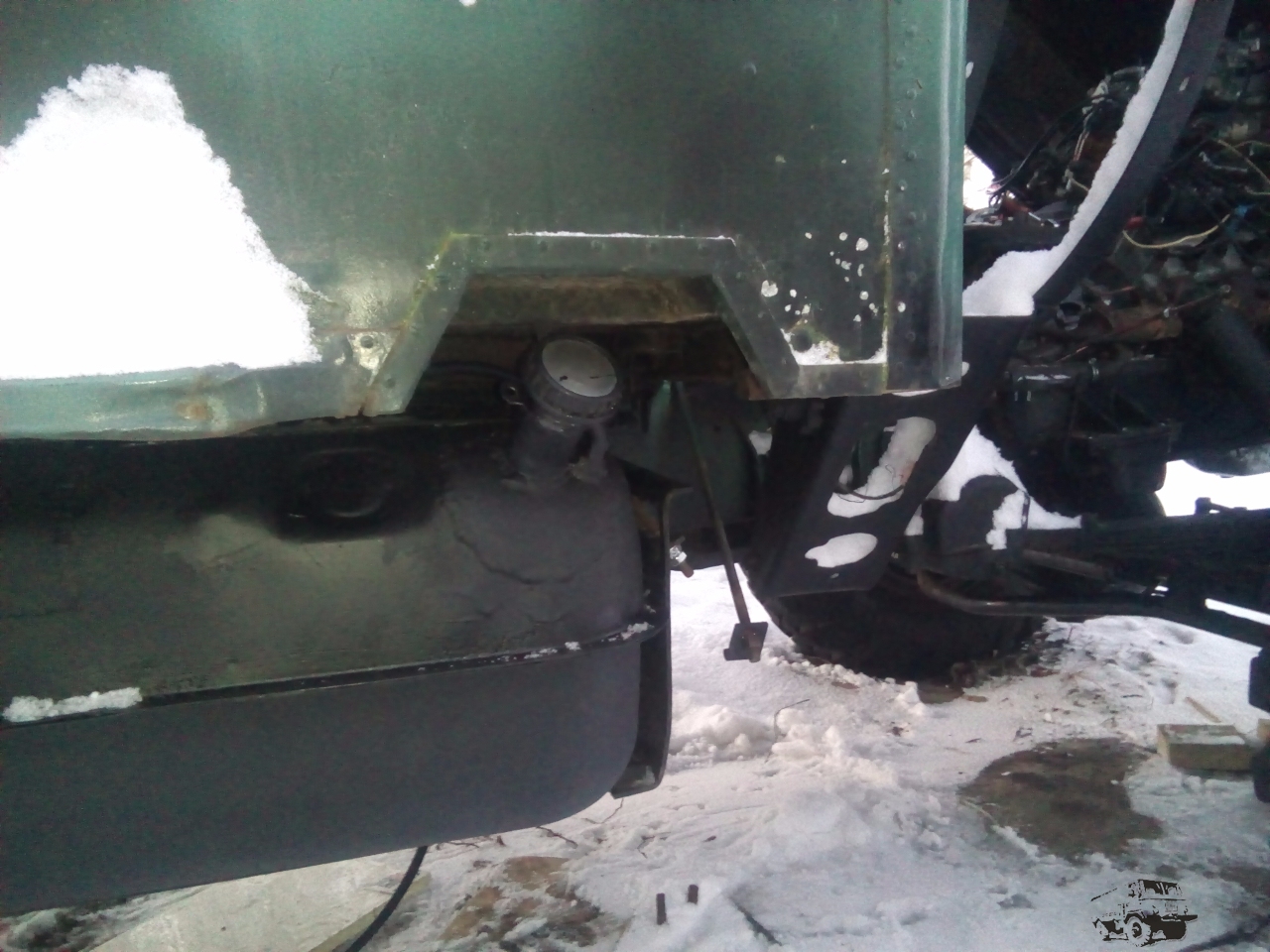

А пока разбавлю (не в тему) еще запчасти от зила на моем авто.
Правый бак 175л с переваренной горловиной от класики, встал очень не плохо

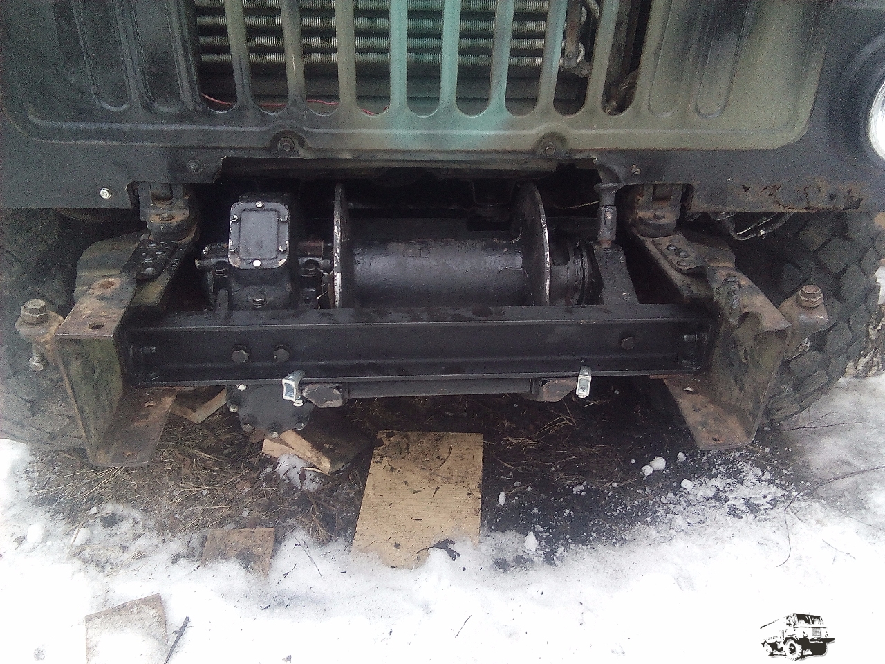

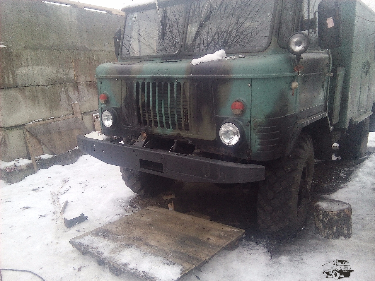

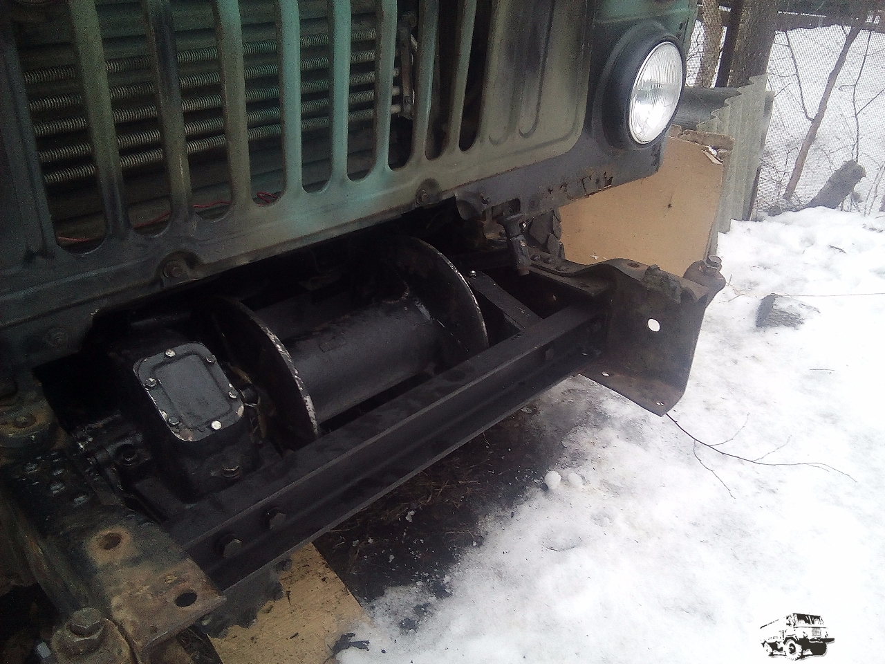

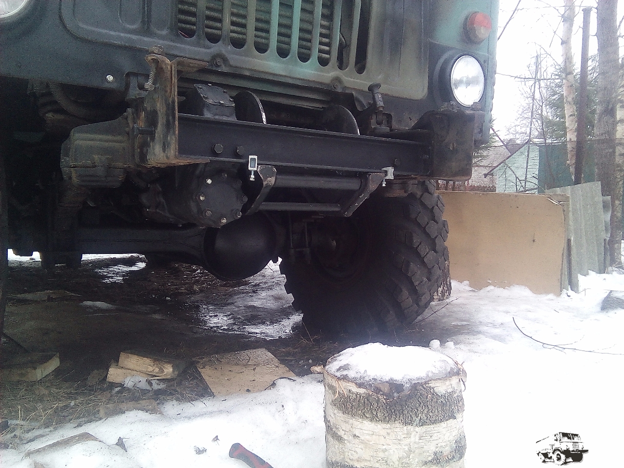

Праздники и все такое, давно не ездил к машине. Наконец воткнул лебедку
. Второе фото кабина поднята.
. Второе фото кабина поднята.У вас нет необходимых прав для просмотра вложений в этом сообщении.

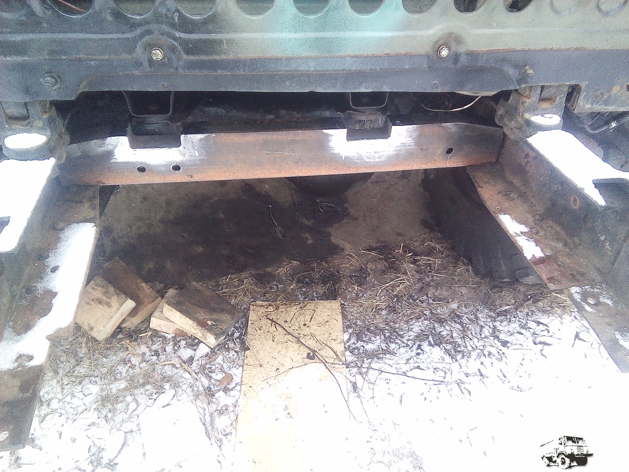

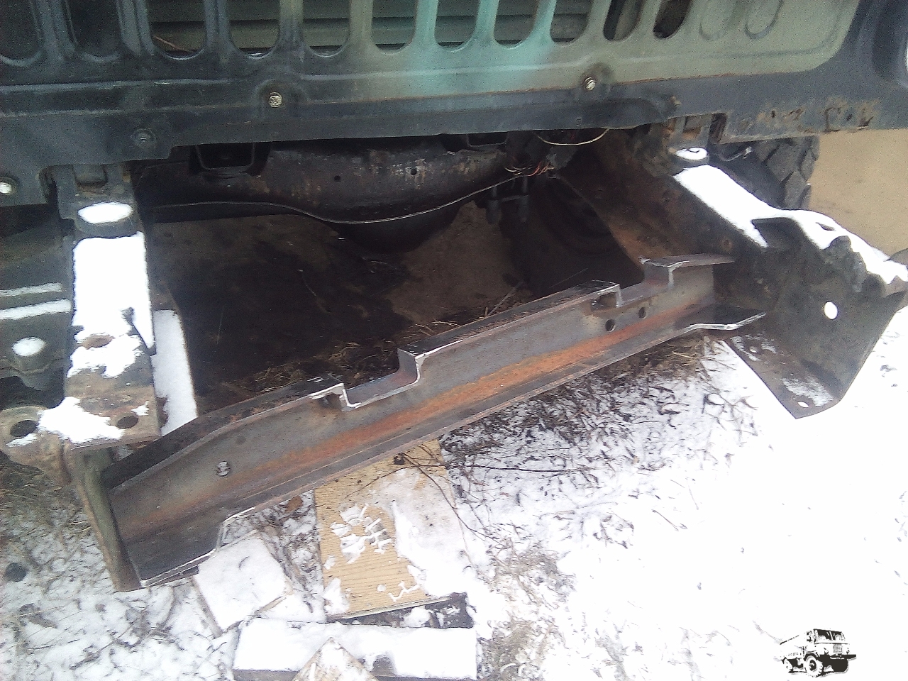

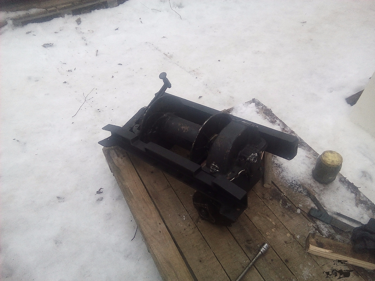

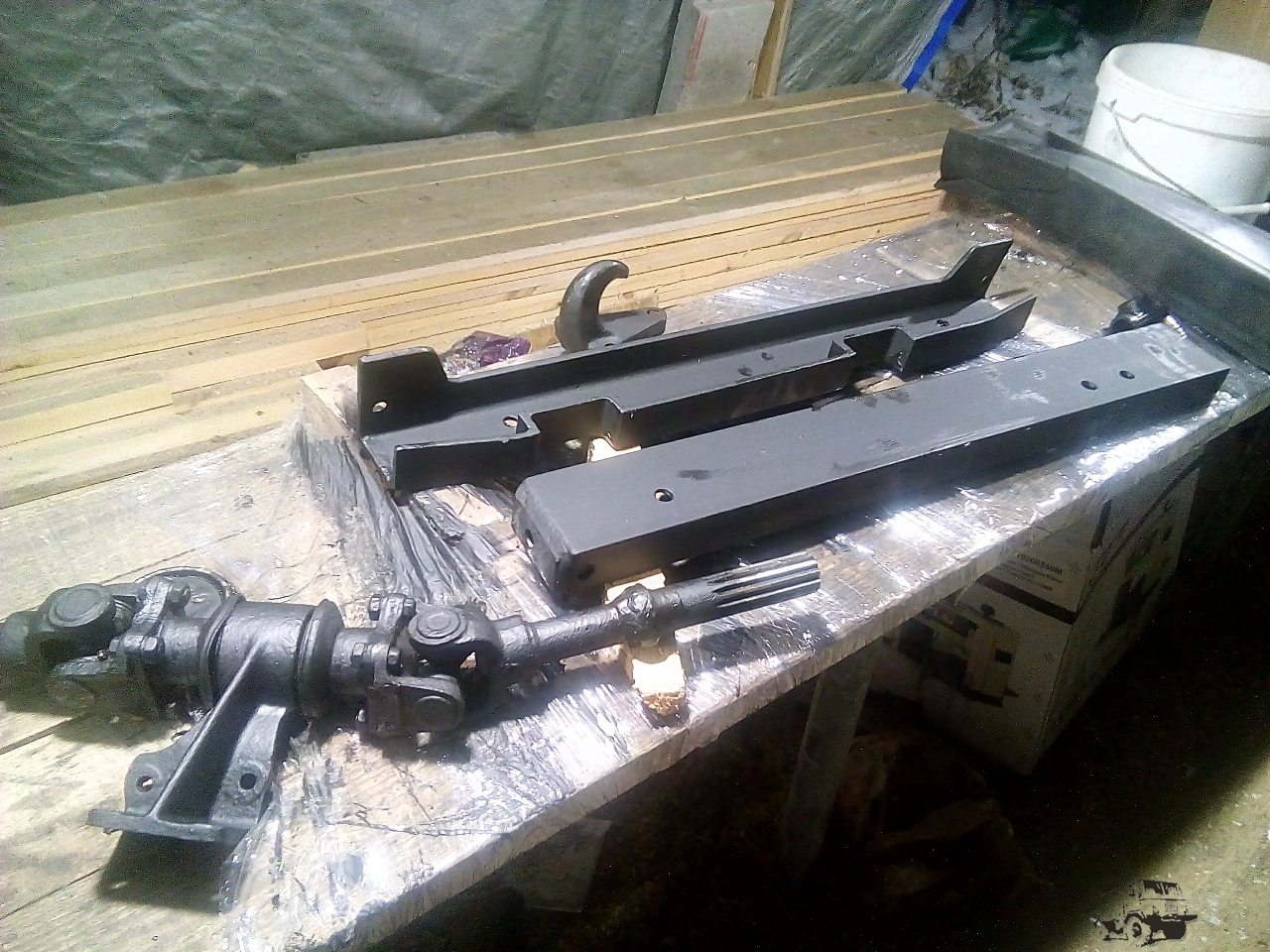

Как это было. Тем кто будет ставить 131 лебедь, задний поперечный швеллер лучше взять 8ку (проще будет), но у меня была только десятка, поэтому как то так... К нему придется приварить "уши" (то есть удлинить полку), тогда можно воспользоваться штатным отверстием в раме. Крепил высокопрочными 16ми болтами. Отверстия под траверсы по высоте как на зиловских штатных.
- micky
- Сообщения: 806
- Модель: ГАЗ-66-14

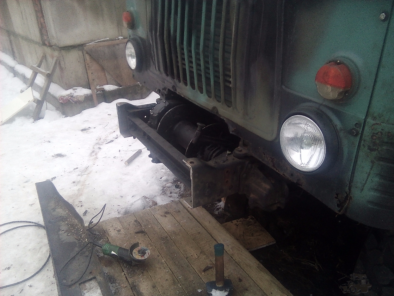

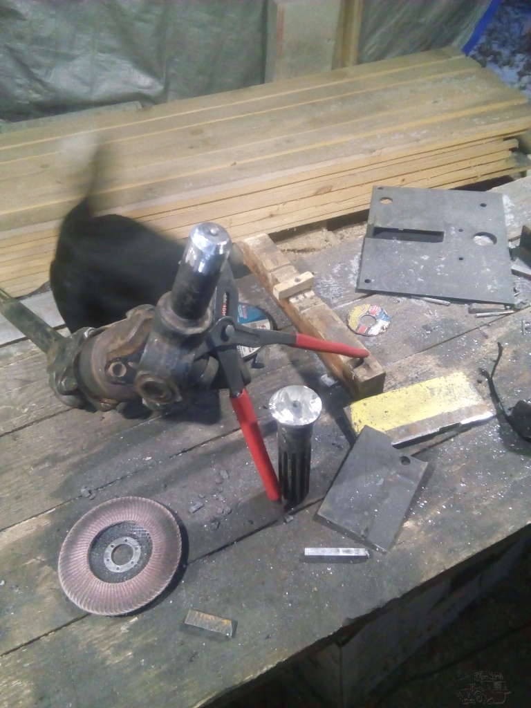

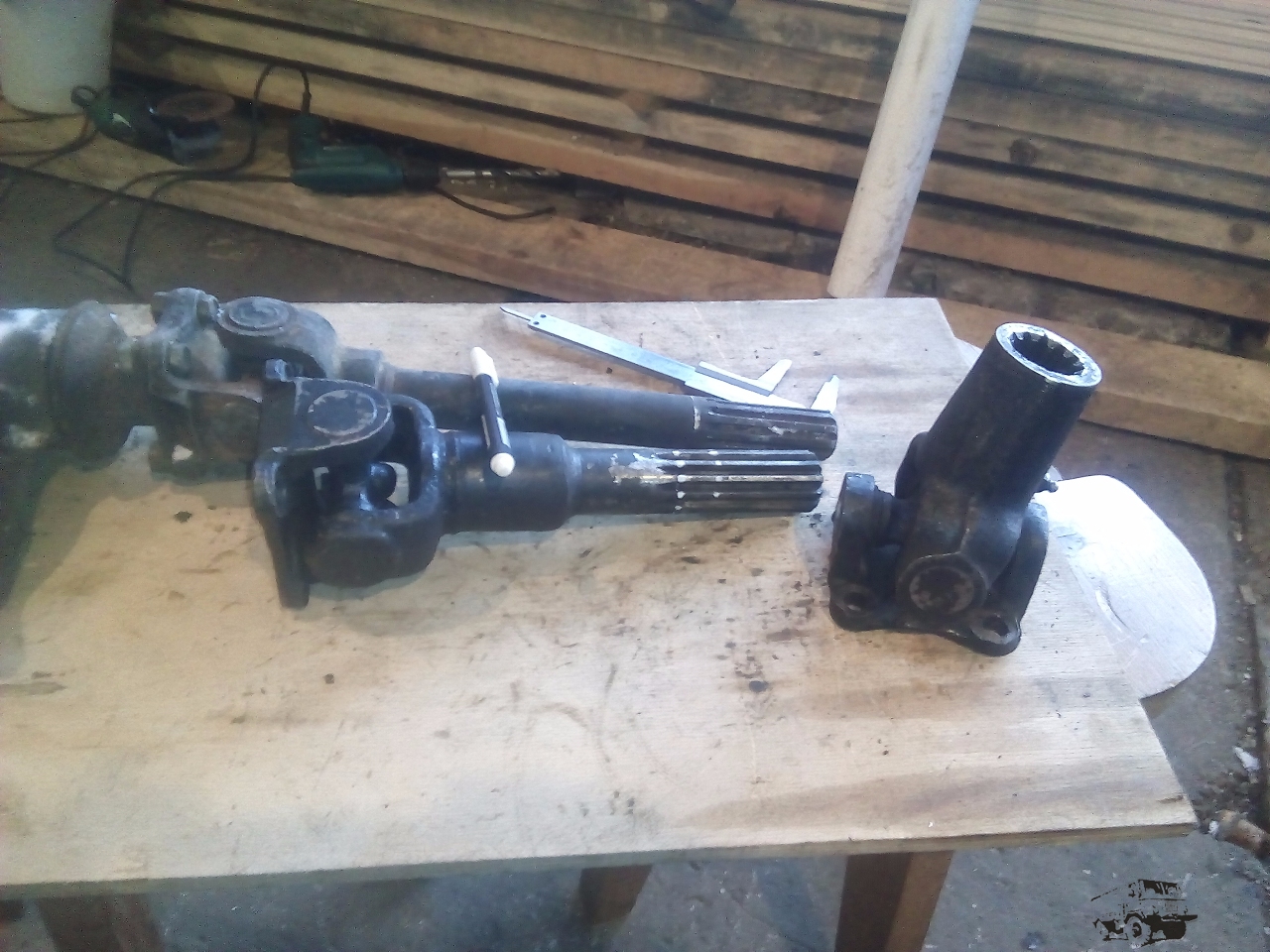

С карданом все просто отрезаем, в зиловском валу заводской центр есть. Когда отрежешь по самой толстой части все видно станет. Шишиговский режем размечаем центр, сверлим, что нибудь вставляем для центровки. Совмещаем варим стучим кувалдой для соосности,я на глазок делал. Мокрая тряпка не помешает, не хочется крестовины сжечь. Красим.

Посмотрел сбоку, взял болгарку и укоротил удлинитель рамы примерно на 10 см. Я бы еще на 5см укоротил, но будет не собрать, бампер перекроет отверстия передней поперечены. Стало практичней и симпатичней
. В следующий раз доделаю кронштейны крепления бампера и буксировочных крюков. Кстати нижние отверстия крепления попадают точно на отверстия бампера. Надо места крепления усилить скорее всего 75 уголок пойдет, там как раз вместо заклепок крепления задней части крюка будет усилитель теперь уже передней части крюка. фото будут
. В следующий раз доделаю кронштейны крепления бампера и буксировочных крюков. Кстати нижние отверстия крепления попадают точно на отверстия бампера. Надо места крепления усилить скорее всего 75 уголок пойдет, там как раз вместо заклепок крепления задней части крюка будет усилитель теперь уже передней части крюка. фото будутУ вас нет необходимых прав для просмотра вложений в этом сообщении.

Вот теперь красиво. Под клыки обязательно хорошие площадки сделай. На родном там даже косынки на отверстиях. Если не забуду завтра фотну.
- Sakhalinec
- Сообщения: 1751
- Откуда: Сахалин
- Поблагодарили: 38 раз
Увидел на твоих фотках ты их срезал.
