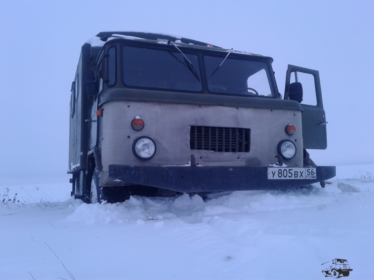

В процессе поездки вылез очередной "косяк". При движении, отпускаю газульку, в районе заднего моста появляется нехороший скрежет. При движении "внатяг" никаких посторонних шумов. Кто-то сталкивался с подобным? Подскажите куда лезть пожалуйста.

Случайно не забыл передок вырубить?

Интересно, если подспустить колеса, он пойдет получше ?

Не знаю как на 66,ослабла,или отпустилась гайка хвостовика...

Sergey56 писал(а):[post]342177[/post] в районе заднего моста появляется нехороший скрежет.
попробуй двигатся на задней передаче(в зад)если скрежет усилится,смотри масло в заднем мосту,открутив пробку.
если метала много...дергай редуктор,возможно срезало болты на планетарке.

DOTTORE писал(а):[post]342328[/post] Случайно не забыл передок вырубить?
il031 писал(а):[post]342335[/post] Интересно, если подспустить колеса, он пойдет получше ?
Передок включен, колеса на 0,8 спущены, понижайка. На накаченных вообще не едет. Снег очень плотный, машин даже не проваливается до земли.
serega.kam писал(а):[post]342341[/post] попробуй двигатся на задней передаче(в зад)если скрежет усилится,смотри масло в заднем мосту,открутив пробку.
viewtopic.php?f=51&t=16712&start=220
тоже начиналось с непонятного скрежета.
Еду по трассе, скорость 60-70, на полном приводе, скользко очень. Пока держу внатяг, всё норм, отпускаю газ- несильная вибрация , скрежет, нажимаю газульку, всё проходит. Из кабины слышно немного, вибраций на рычагах нет. В кунге очень хорошо заметно, даже страшно. Думаю может подвесить и покрутить на месте?

Проверь болты карданов и крестовины.

Без передка не будет звуков скорее всего, когда газ отпускаешь карданы свободный ход выбирают. Ничего страшного...

DOTTORE писал(а):[post]342373[/post] Без передка не будет звуков скорее всего, когда газ отпускаешь карданы свободный ход выбирают. Ничего страшного...
Попробую без передка. Звук уж больно не хороший.

Попробуй, методом исключения доберемся до истины...

Надо открутить карданные болты (сзади) и подтянуть гайку хвостовика...

[ref]Sergey56[/ref], Что трещало?

Нет возможности проверить пока. В субботу выезд намечен, будем посмотреть.

Причину опиши когда найдёшь,тоже редко но проскакивает иногда скрежет,но понять не могу откуда.

Мдя,вам нужно срочно редуктор снимать и смотреть, иначе возможно придётся в сугробе на морозе это делать

Ветлугай писал(а):[post]342587[/post] Мдя,вам нужно срочно редуктор снимать и смотреть, иначе возможно придётся в сугробе на морозе это делать
Озадачили вы меня. На морозе не хочется. Придется выкатиться сегодня и посмотреть.
