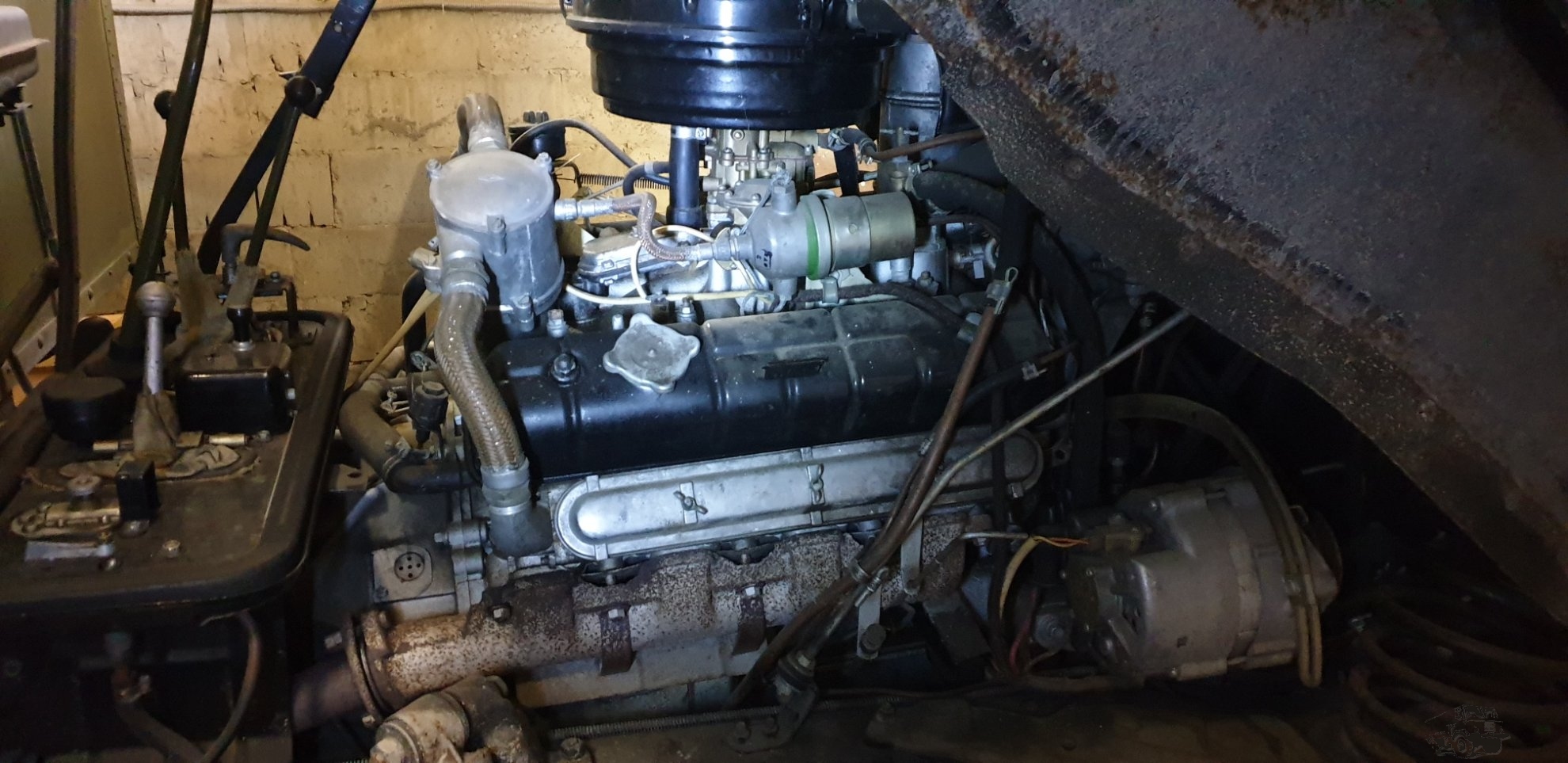

всем привет.
все-таки добрался до зажигания, стояло экранированное (фото приложил), но оно не внушает доверие)
хочу поставить в таком комплекте:
Датчик-распределитель - 2402.3706-10 СОАТЭ
Коммутатор Пульсар М на УАЗ Волга.
Катушка зажигания Б 116-02
Провода - силикон "
Свечи зажигания Denso W14FU (хотел NGK BR5HS но в другой теме советовали не искать, так как оригинала не найти)
Подскажите пожалуйста в данной схеме вариатор уже не нужен? он в пульсаре встроенный?

Aleks_gg писал(а):всем привет.
Лично я не сторонник экранированной системы зажигания. Вещь, конечно же, хорошая когда новая.
