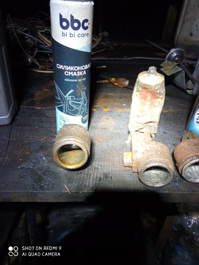

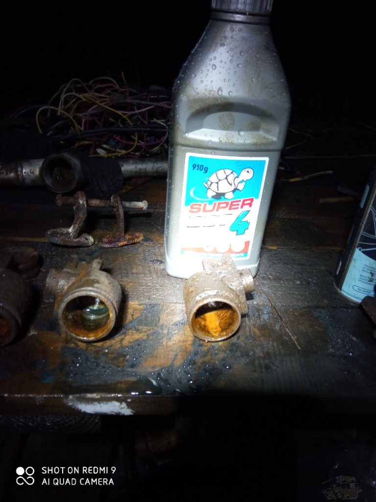

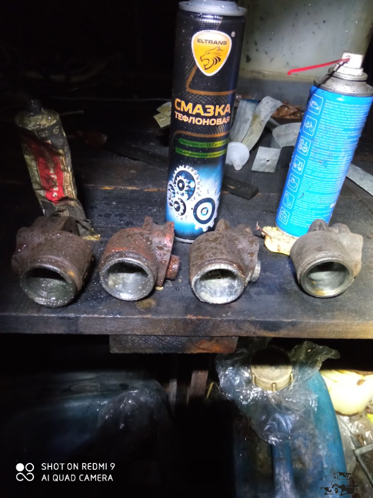

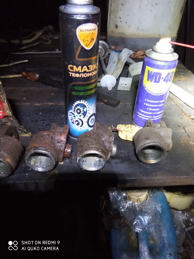

Тут решил на буханке покатушки устроить, поехал надо было притормозить, а колодки то назад и не сдвинулись,закисли тормозные цилиндры, хотя год назад ставил новые. Сами цилиндры ,что на уазах,что на 66м одинаковые, только размер разный.Но не суть, в общем сделал, зеркало отполировал и т.д.И решил провести небольшое исследование, а какая смазка может защитить зеркало от ржавчины?
IMG_20201106_183359.jpg[/attachment[attachment=2]IMG_20201106_183222.jpg
Вот что получилось.

Пыльник надо хороший ставить и не по ржавчине. И при установке убедится, что колодкой не порвал. Я внутри специальной смащкой для тормозов пользуюсь (тойота-подарили), в идеале пыльник еще проволочиной снаружи обтянуть, для плотности.

Neste OH grease. Много где использую,включая набивку под пыльники тормозных механизмов.

Так те смазки у вас, дорогие и в магазине у нас днём с огнём не найдёшь, вот и пробую альтернативные. :wink: Тефлоновая показала лучший результат, есть в продаже ещё алюминиевая, как она себя поведёт х.з. P.S. Помониторил про Neste OH grease смазку, эксплуатационные показатели, то что надо. kolinz, на какое время хватает её под пыльниками?

На сколько предельно хватает не знаю,закладываю с каждой заменой колодок на всей технике. При замене пред,идущая смазка присутствует и вполне работоспособна. На легковой позволяет ездить с дырявыми пыльниками суппортов. Направляющие суппортов,смазанные этой смазки никогда не прикипают.
