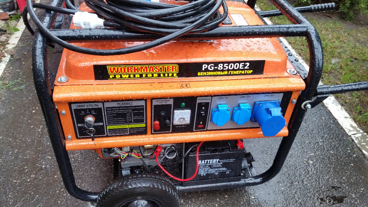

бензогенератор который запихивается в ящик под столешницей.Только тяжелый зараза.Думаю установить кран балку сзади справа на кунге. Что бы одному поднимать,опускать груз до 300кг (бензогенератор в ящик , надувную лодку и всякий шмурдяк на багажник)

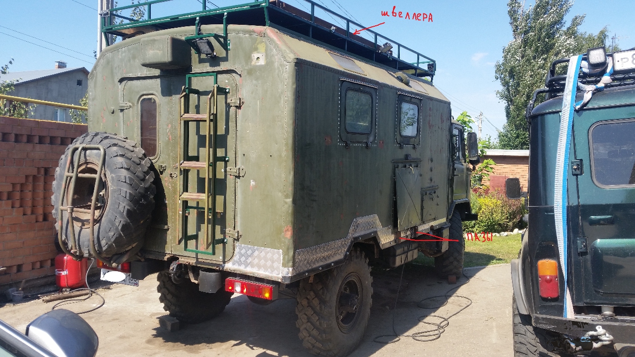

:D как фиксируются эти детали перед движением авто? или не фиксируются?
"Динозаврик" ГАЗ-66
Если будет возможность сделать фото крепления багажника ,буду признателен, стало еще интересней. Лестницу на кунг я сделал правей, а лесенка в кунг самодельная на чуть измененном родном крепеже ( сделал короткую с упором на отбойник ,не до земли ) Про кран тоже задумывался , но с левой стороны , основная опора на основание крепления запаски и верх за угол багажника. Просто правый угол пустой ,а левый из за запаски усиленный. А генератор можно грузить - доску под багажник на доску талюшку ( у меня цепная на 0,5т ) и алга :D

serega.kam писал(а):[post]332472[/post] :D как фиксируются эти детали перед движением авто? или не фиксируются?
Хороший вопрос...там доводчик стоит , он хорошо прижимает ящик столешницы Но это на дороге , а если по буеракам , то боюсь все повылетает нахрен. Надо ставить защелку или фиксатор скорей всего.Возьмем на заметку.

Кочегар НЛО писал(а):[post]332473[/post] Если будет возможность сделать фото крепления багажника ,буду признателен, стало еще интересней. Лестницу на кунг я сделал правей, а лесенка в кунг самодельная на чуть измененном родном крепеже ( сделал короткую с упором на отбойник ,не до земли ) Про кран тоже задумывался , но с левой стороны , основная опора на основание крепления запаски и верх за угол багажника. Просто правый угол пустой ,а левый из за запаски усиленный. А генератор можно грузить - доску под багажник на доску талюшку ( у меня цепная на 0,5т ) и алга :D
на выходные сделаю фото
Мне кран нужен справа что бы генератор грузить , остальное с любой стороны , а вот из за него только справа
Генератор гружу так- справой стороны багажника принайтованы 2 швеллера снимаю их и фиксирую в пазы под ящиком , с досками что плохо - направляющих нет а 100 кг запихивать без направляющих как то не очень... хорошо если помошники будут , а если один ?... Тем более год назадкомпрессионный перелом позвоночника получил - на брдм гоняли по полям и в яму на скорости залетели .БРДМке ничего ,у меня перелом а у друга зубы повылетали (неуспел во внутрь спрятаться рот как у буратины стал ).Так что щас облегчаю себе разные подъемы,затаскивания.
на фото они видны швеллера и пазы

Можно вопрос? Прочитал все на два раза, но так и не могу понять, зачем такой мощный генератор. Плиту электрическую видел, но ее можно заменить на газовую.

Евгений_НСК писал(а):[post]332499[/post] Можно вопрос? Прочитал все на два раза, но так и не могу понять, зачем такой мощный генератор. Плиту электрическую видел, но ее можно заменить на газовую.
Очень хороший вопрос... Не только отдых, ну и что бы покопать (хобби такое) по войне... ))) (Кондюшка,морозильник,сварка,болгарка, насос для откачки воды и т.д. другие тех. нужды ))) . ) Короче что бы на все случаи жизни типа технички ))) Прикинул что нужен именно такой с запасом прочности (что бы работал не на пределе)и один из важных моментов-продавали по дешевке .
После того как чуть не задохнулся от газа.... Плита только электрика или бужуйка фашисткая на дровах которая будет сразу справа за дверью

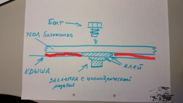

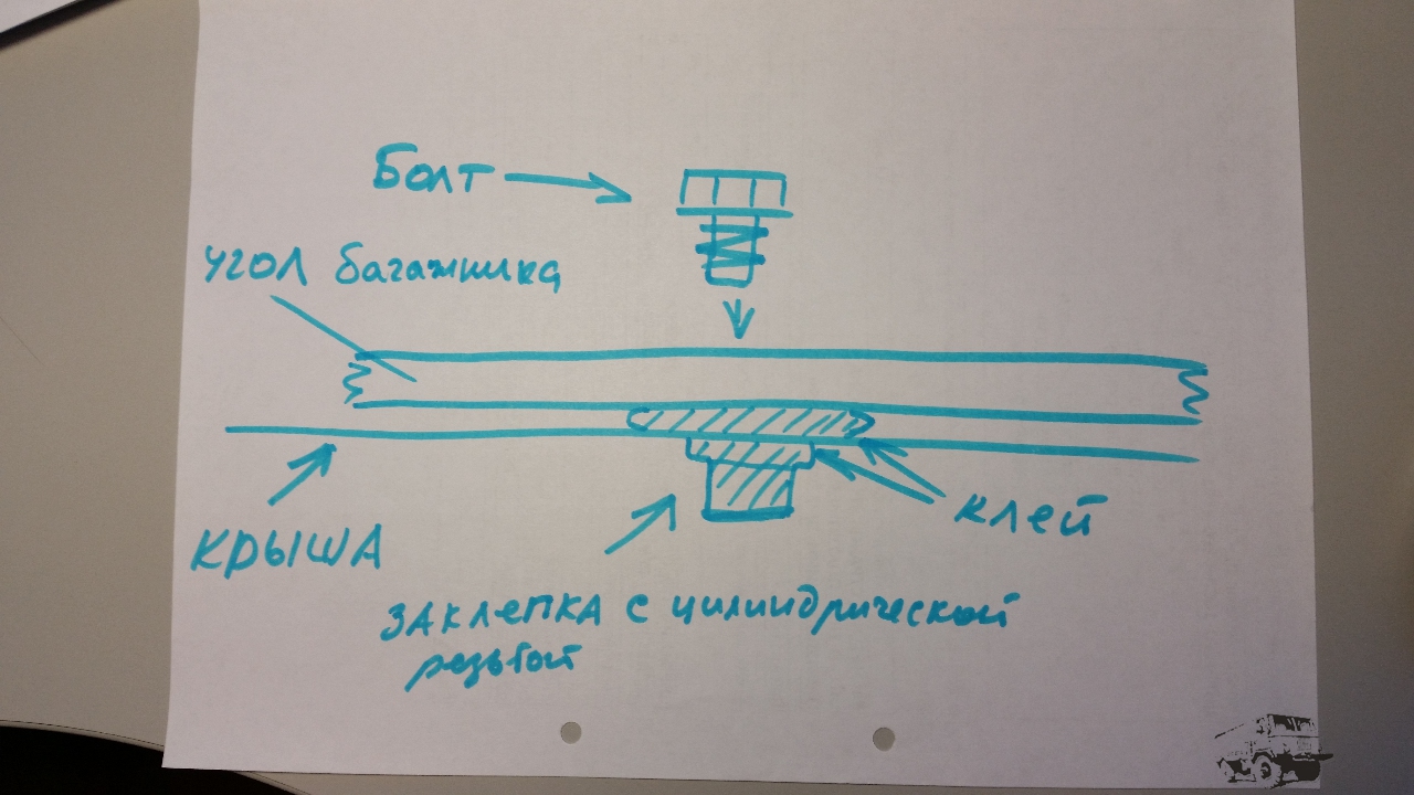

Фото багажника будет на выходные ,но там наврядли что увидите.Попробую нарисовать как крепится багажник к крыше )
Заклепка с широким буртиком или подложить большую шайбу ( но лучше без нее) для большей плоскости прилегания сверху крыши и возите на багажнике хоть слона

boch писал(а):[post]332500[/post] Не только отдых
Тогда вопросов нет )))

Спасибо теперь понятно , но вопрос, там же 1мм алюминия и пенопласт на срыв как не вырвет? У самого болты на сквозь + герметик. Кстати через пару недель собираюсь ( если звезды раком не встанут) в район Толвоярве Карелия , там наши в 39 с финиками сильно бодались.

Клей только такой другой держать не будет или наподобие но они дороже

Кочегар НЛО писал(а):[post]332505[/post] Спасибо теперь понятно , но вопрос, там же 1мм алюминия и пенопласт на срыв как не вырвет? У самого болты на сквозь + герметик. Кстати через пару недель собираюсь ( если звезды раком не встанут) в район Толвоярве Карелия , там наши в 39 с финиками сильно бодались.
Нет не вырвет вы же не будете за багажник машину поднимать ))) А плоскость прилегания угла и побольше клепок с клеем не дадут продавить люминь

Небольшое дополнение , промазка клеем и под уголком по всей длине для лучшего распределения нагрузки на всю крышу (показано красным)
