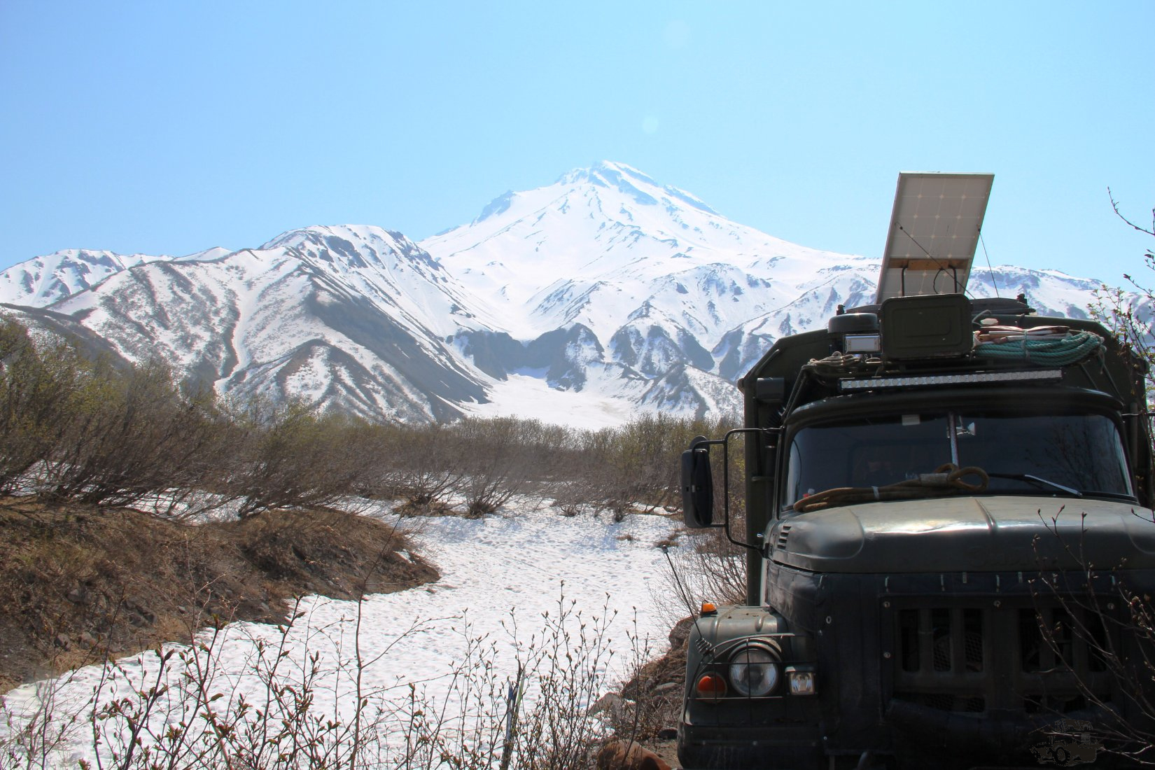

ну а так норм получилось

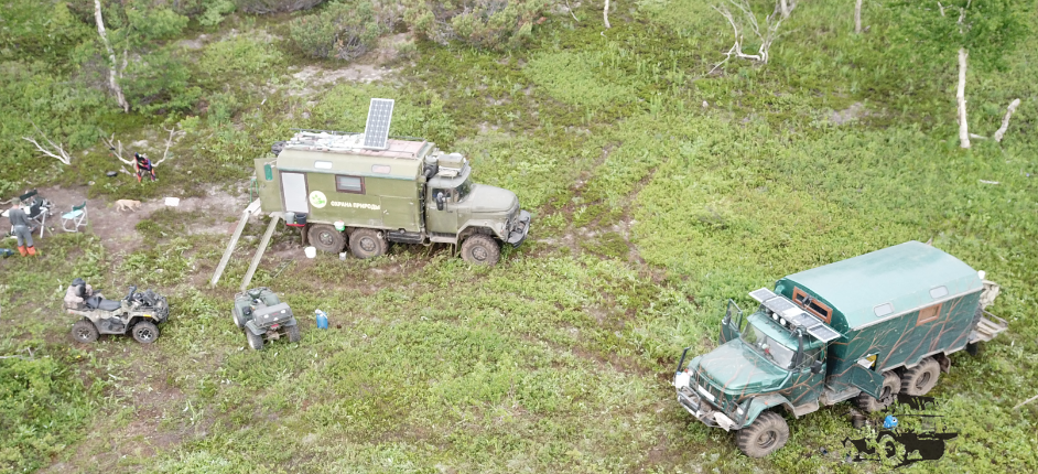

зы. на втором зиле на багажнике на кабине две панели постоянно стоят,две в бока выезжают.

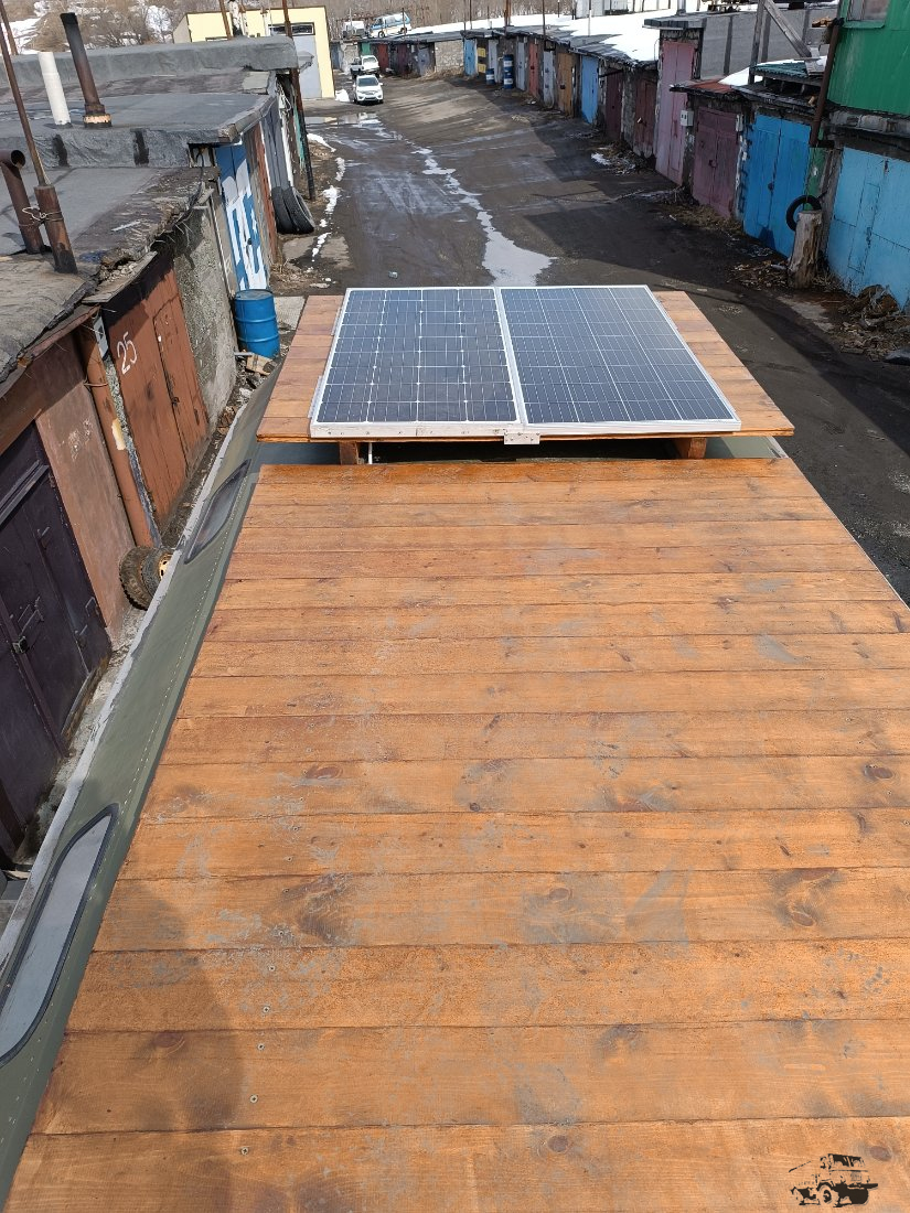

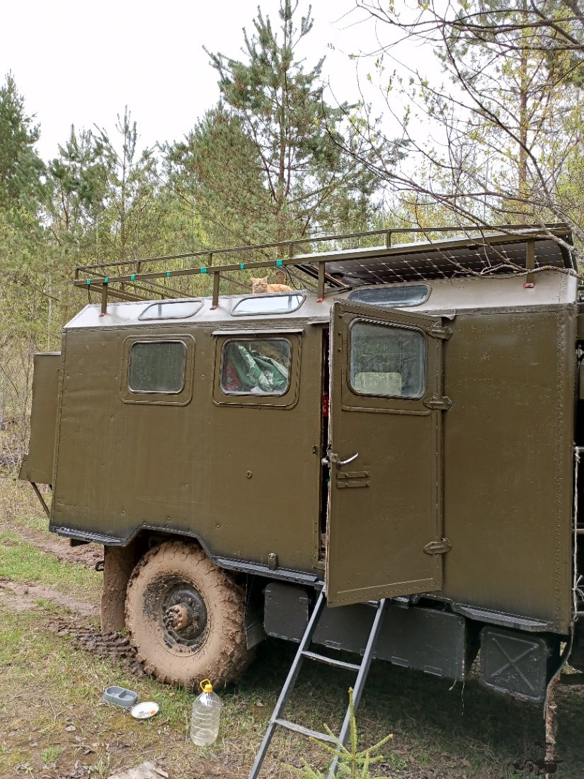

солнечная батарея подбор помощь

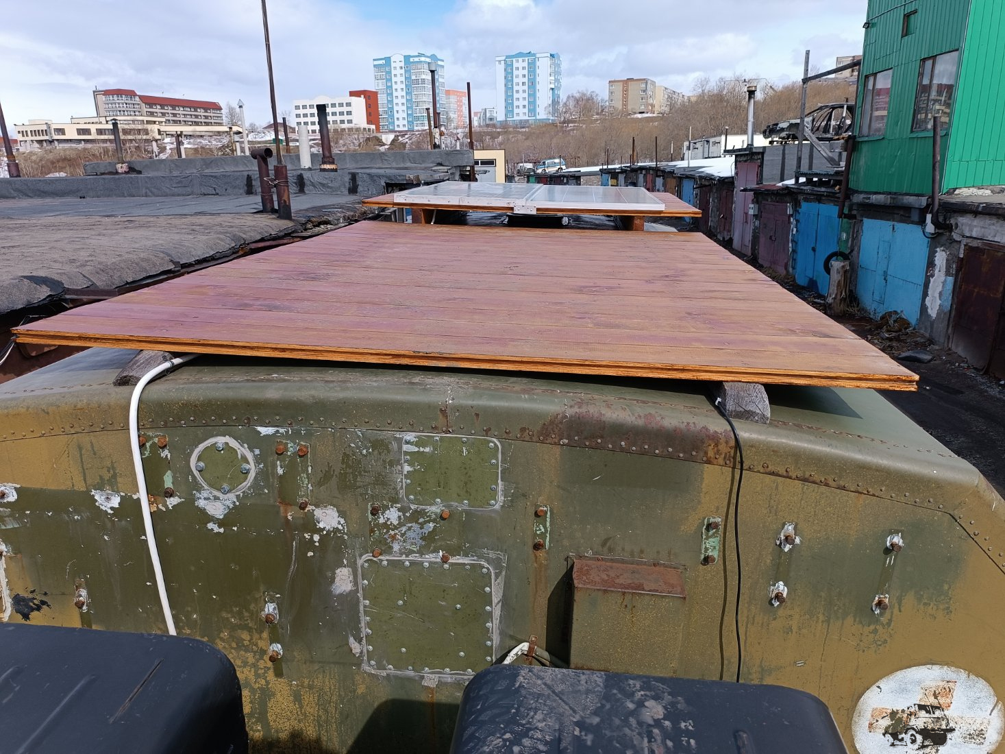

сын начал тоже строить
себе багажник ,и подиум под панели,не доделан пока,только на выходных панели поставил,погода у нас не дает нихера

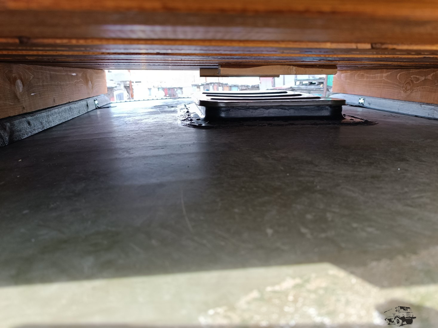

почему подиум?,у него в кунге люк поставили(камазовский с кабины)вот чтобы он открывался решили сразу убить двух зайцев,и вроде люк работать будет,и панели пусть на подиуме стоят,всё это в задней части крыши кунга,то есть ходить там никто не будет,передняя часть крыши кунга будет использоваться под багажник.будет делатся веткозащита,никакие ветки не выламают ни панели, не доски
панели одна 190 в вторая 170в.

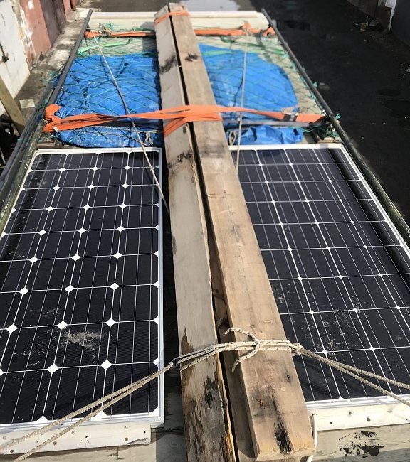

serega.kam писал(а):[post]453537[/post] сын начал тоже строить себе багажник
А вариант с выносными панелями не рассматривался ?
панели лежат в защищенном месте , встали лагерем вытянули поставили под нужным углом кабель нужной длины , ну как бензогенератор
я просто не в теме как говорится без подъебов , в кунге можно перевозить 10 панелей и разворачитвать их на стоянках они по толщине то не габаритные
Панели всегда защищены , чистые , расположены под оптимальными углами , монтаж демонтаж ну если не на пол дня вставать много времени на свёртывание не добавит но площадь и КПД будет выше чем монтаж на крыше

RAT писал(а):[post]453546[/post] А вариант с выносными панелями не рассматривался ?
да не,даже не думали,зачем?этих панелей хватает,с учетом расхода эл.энергии с наступления темноты,с момента включения отопления и т.д.наступает световой день,и акб начинают заряжаться опять

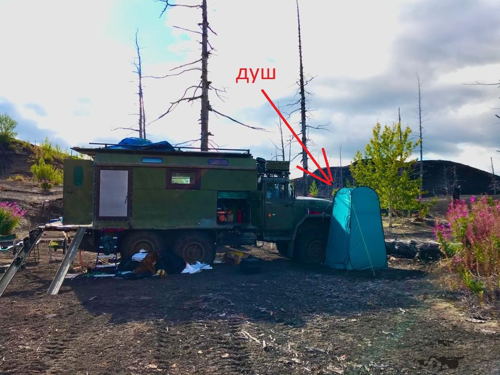

у меня для душа котел(от газ 66,12 киловат
) моторный переходит на летний режим,и греет 50 литров воды до любой температуры,весь народ пользуется горячей водой,пасуду ,или ещё что либо,ну а кому нужен душ,или его жене,носит в бак воду
греем,и идут в палатку моются с ведра(ну не сахарные,не обламываютя
,палатка для душа ставится рядом с зилом,бак на бампере,с краном расходным)
