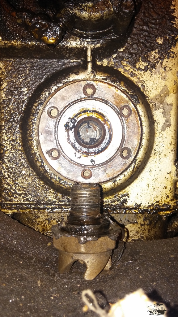

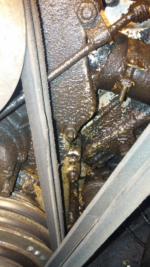

В общем, психанули вчера с товарищем: открутили морду, открутили кабину и откинули на всю, открутили и сняли бампер, смотали трос и сняли лебедку, слили жижу и сняли радиатор. В итоге доступ к передку двигателя теперь просто шикарный. Т.к. я не гинеколог и опыта кручения всего этого вслепую нету, то для меня подобный угар оказался весьма оправдан.

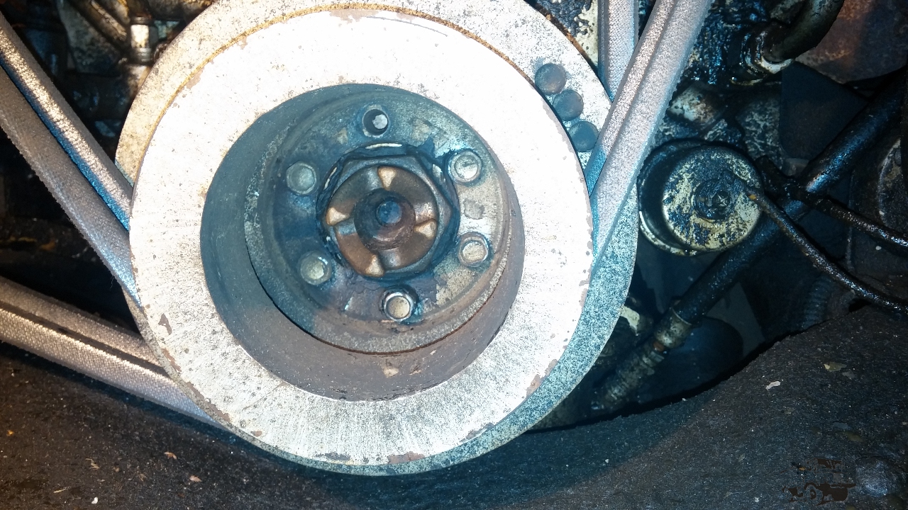

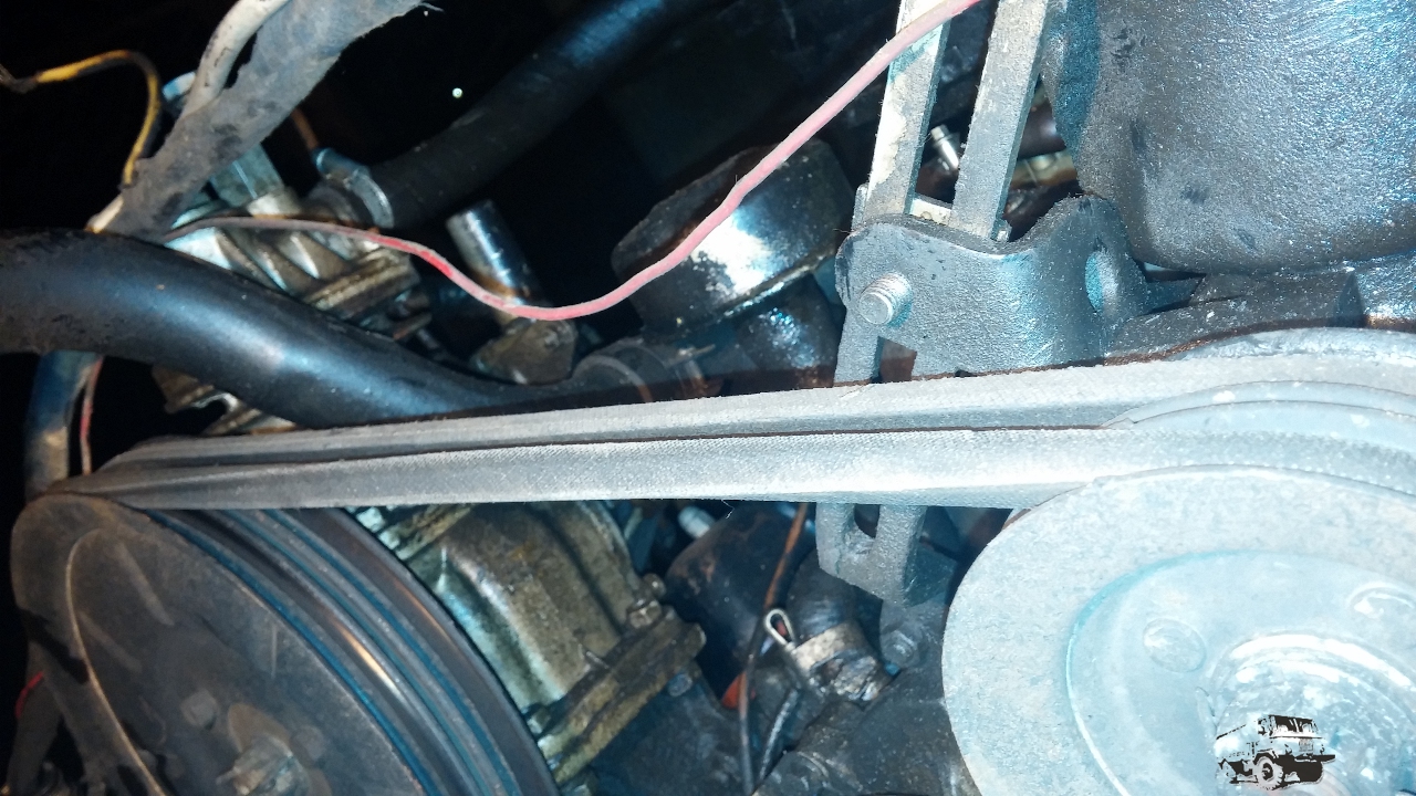

Нашел очередную партию сюрпризов от доблестных сервисменов, у которых шишига жила до меня: Крепления радиатора не зашплинтованы, одно уже потерялось совсем, электрика морды на скрутке под изолентой, хронический недостаток гроверов везде, где только можно, шкив коленвала был прикручен на 5 болтов, из которых был затянут только один. Ремень ГУР-насос был перекручен 2 раза (см. фото ниже). Трубки ограничителя оборотов просто отсоединены от карбюратора и лежат рядышком на пауке.
В итоге все выглядит так:

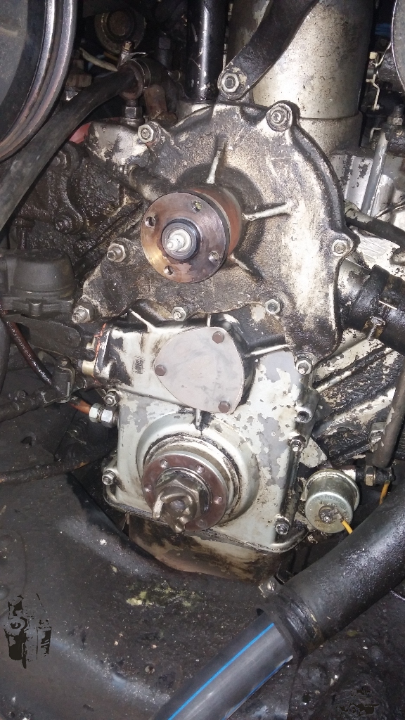

На 3м фото нехватает винтика - пока не понял, что это. Под храповиком кругом вафли от герметика, заплющенного туда без всякой системы.

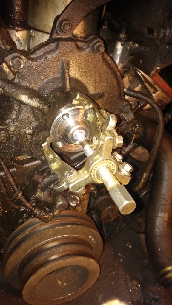

В итоге открутил все гайки с крышки помпы, но снять её не смог - поддевал монтажкой, немного стучал в край крышки со стороны двигателя - не идёт. На этом моменте моё понимание того, как это должно было происходить, закончилось, решили остановиться, пока не сломали чего-нибудь, и покурить книжки.

Судя по масленым подтекам течь из-под корпуса ограничителя оборотов.Если он не нужен то его снимаешь и ставишь заглушку.

9037248076 писал(а):[post]330056[/post] Судя по масленым подтекам течь из-под корпуса ограничителя оборотов.Если он не нужен то его снимаешь и ставишь заглушку.
Да, мне тоже так показалось. Там, конечно, весь передок замаслен, но на ограничителе больше всего масла, а под шкивом коленвала не оказалось.
Может тогда нету смысла снимать крышку?
Третья трубка ограничичтеля, кстати, (это вакуум?) неподключена и заглушена резинкой, но она вообще не затянута в том месте, где она крепится к корпусу ограничителя - может оттуда гонит потихоньку?

9037248076 писал(а):[post]330059[/post] Крышку лучше не трогать.
Еще момент: ограничитель до сих пор с пломбой. Т.е. судя по всему. его просто "отключили" открутив все трубки. Пойжду читать как правильно его восстановить и попробую всё прикрутить на места и поглядеть, погонит ли масло.

По совету Сергея (9037248076) заменил центробежный датчик ограничителя вот такой заглушкой:
Впустил воду из под крана, завёл - не течет
Капало со штуцера масляной центрифуги - подтянул. Теперь вообще сухо.
