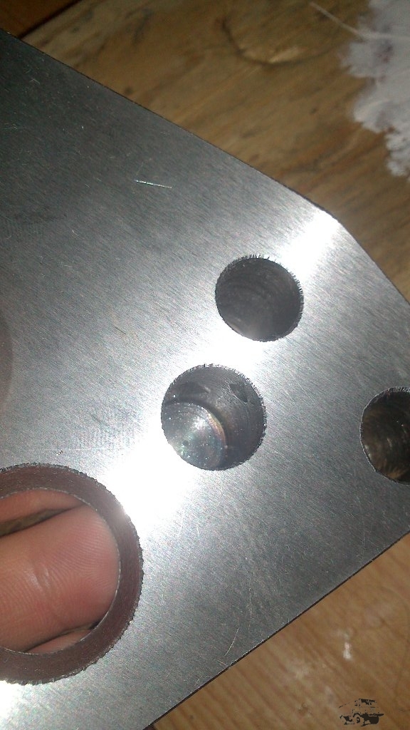

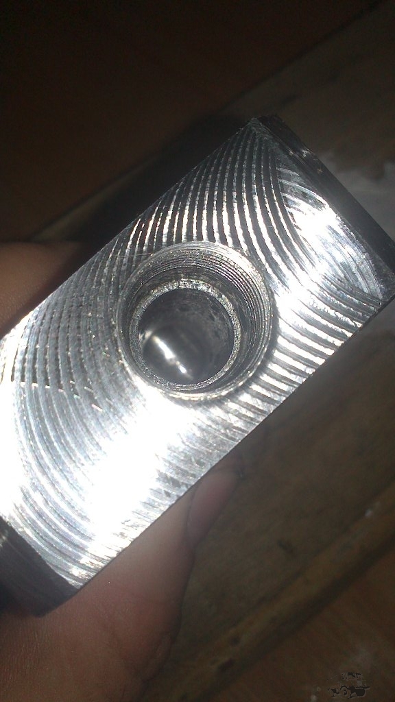

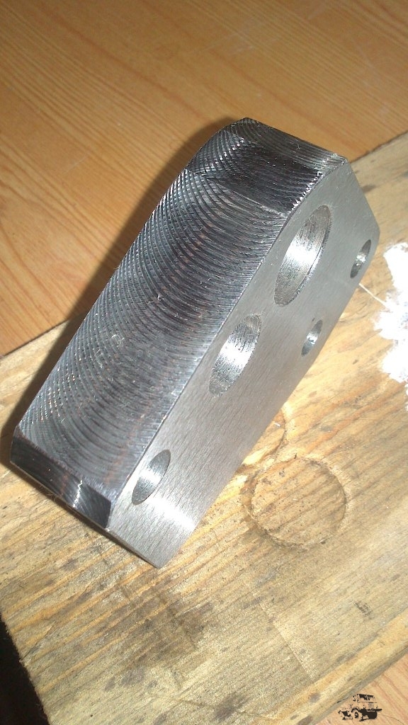

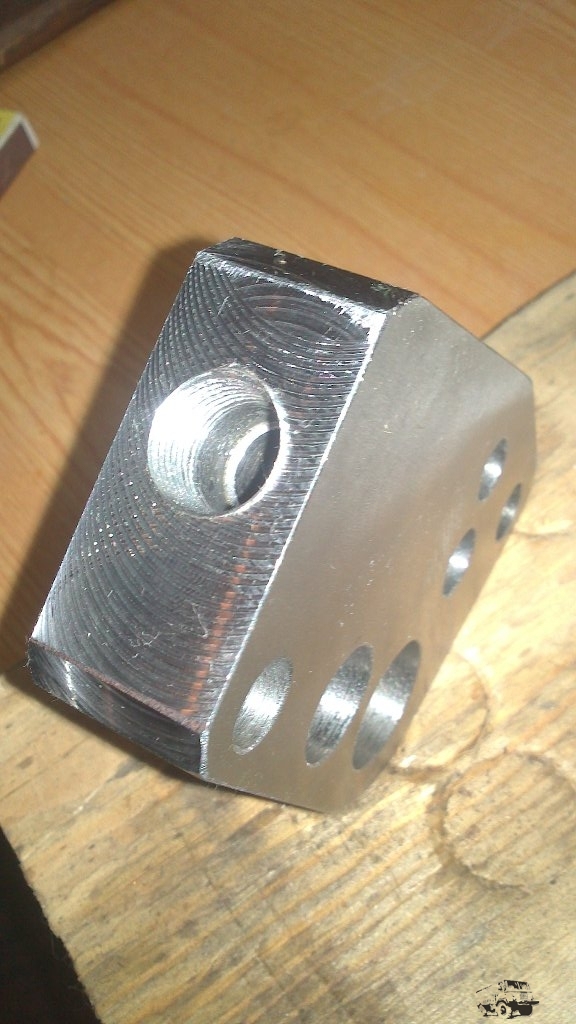

Автор плиты, а нельзя чертежиком от вас разжиться ?

Все, сам сделал эскиз...

il031 писал(а):[post]373580[/post] Автор плиты, а нельзя чертежиком от вас разжиться ?
il031 писал(а):[post]373671[/post] Все, сам сделал эскиз...

Sergey56 писал(а):[post]373683[/post] Наткнулся случайно на эти записи, это ко мне вопрос был? Вопрос снят как я понял?
Да, я на работе тему перечитал, и увидел, что чертеж вы не делали. В общем воплощаю это идею в реальность у себя. Как интересно соединение типа банджо, нормально пропускает масло ?

il031 писал(а):[post]373693[/post] Да, я на работе тему перечитал, и увидел, что чертеж вы не делали. В общем воплощаю это идею в реальность у себя. Как интересно соединение типа банджо, нормально пропускает масло ?
Банджо пришлось установить ввиду малого расстояния от коллектора до блока в этом месте. Вроде нормально пропускает, в любом случае родной контур тоже работает.

Ну вот так получилось у меня...

il031 писал(а):[post]373965[/post] Ну вот так получилось у меня...
Отлично.
