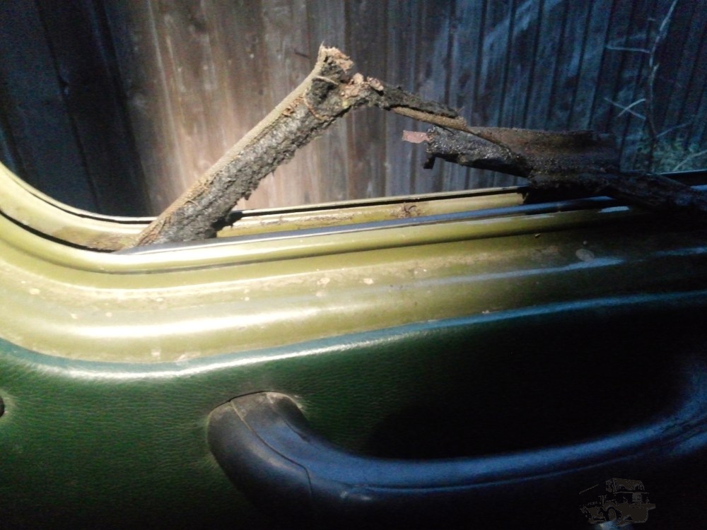

Хотелось бы восстановить наружный уплотнитель стекла двери, сейчас его по сути нет, дождь спокойно льёт по стеклу внутрь двери, внутри уже есть ржа.
Кто решал эту проблему, поделитесь решением! Так понимаю, проще купить уплотнитель от любой машины, но может и тут есть тонкости?
На фото гнилые ошмётки того, что выковырял из нутра двери.
Да, просьба не советовать забить на это, мол дверь сгниёт позже чем ты помрёшь.

Леонид К. писал(а):[post]327027[/post] сейчас его по сути нет, дождь спокойно льёт по стеклу внутрь двери, внутри уже есть ржа. Кто решал эту проблему, поделитесь решением!
Во всех простых случаев защиты коррозии скрытых полостей, нутра дверей - чрезвычайно помогает банальный старинный НИГРОЛ.
Густая (при комн температуре), тягучая темнокоричневая жидкость, трансмиссионное масло для пром оборудования.
Практически не имеет запаха, отлично разводится начиная с бензина, прекрасно распыляется, вытесняет и отталкивает воду, не отслаивается, в жару за счет растекания восстанавливает целостность пленки, ну и в двери хватит на 5 лет или больше.

harli писал(а):[post]327038[/post] Уплотнители стекол дверей даже на автомобилях премиумбрендов не герметизируют соединение. Вода по стеклу стекает в полость двери и вытекает через технологические отверстия в нижней части двери,
Не могу согласиться.
Разбирал двери у лексуса (у тойоты тоже разбирал) Намёков на то что внутри двери течёт вода не обнаружил. Да, ливнем тропическим или керхером можно внутрь воды нагнать, и она выйдет в дренажные щели снизу, но чтоб по стеклу вода текла внутрь двери...
Короче, хотелось бы восстановить уплотнитель на шишиге. А внутрянку дверей по любому надо антикорить.

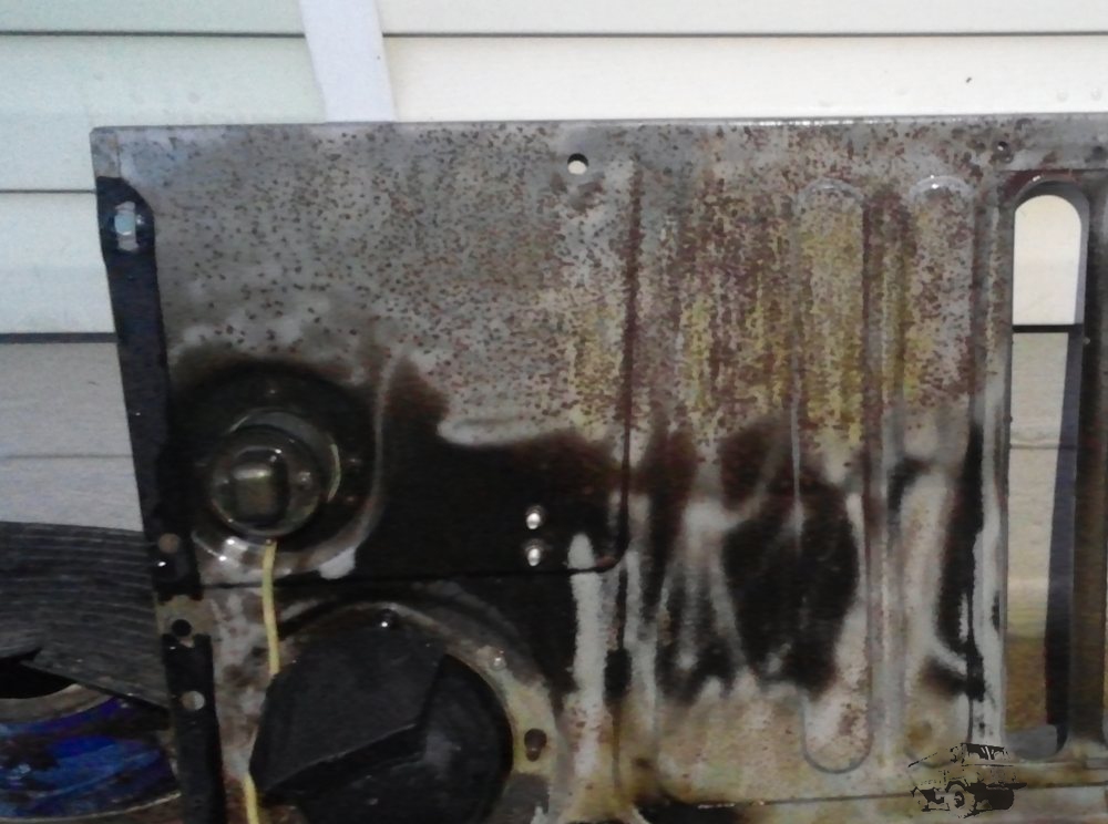

Сегодня испытал гидропескоструйную насадку.
Мойка у меня 10 летней давности модель 4.97 (даже до 5 класса не дотягивает) 130 атм.
Песок купил в магазине, сухой, обычный песок типа морского. Испытывал на облицовке с фарами, с изнанки она поедена слегка ржавчиной.
Краску (с изнанки) смывает на ура. С ржавчиной всё хуже. Если держать сопло на расстоянии 4 см от поверхности секунд 6, под соплом останется чистый пяточёк. Но для площади всей "морды" это крайне непроизводительно и расточительно. На пескоструйку всей этой детали, до состояния как на фото, ушло 15 кг песка. Песок улетает очень быстро, примерно 2,5-3 литра песка за 1 минуту.
Попробовал "дунуть" колёсный диск остатками песка. Картина та же: Краска слетает хорошо, глубокая (слегка глубокая) ржа, слезать не хочет.
На диск что на фото ушло минуты полторы работы (песок кончился).
В принципе, насадкой и результатами я скорей доволен, чем не доволен (но не в полнейшем восторге). Коротко сказать - краску смывает хорошо, ржавчину смывает плохо, но смывает.
Буду пробовать, убрать этой штукой ржавчину на кабине (под облицовками, раки). Всё равно с ней надо что то делать, чтоб под конец покрыть мастикой.Попробую и стальной щёткой на дрели, сравню, что лучше.
