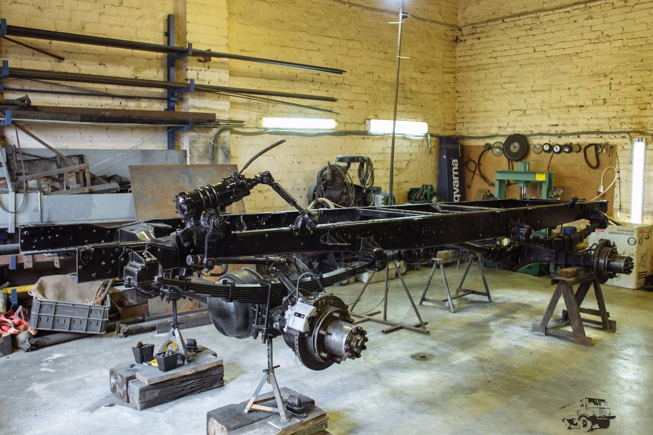

Дисковые тормоза на 3308/66
Вот с таким материалом сейчас работаю в числе прочего
www.sever66.ru
8 92О 3IО 22 22 есть WhatsApp
Переоборудование автомобилей.

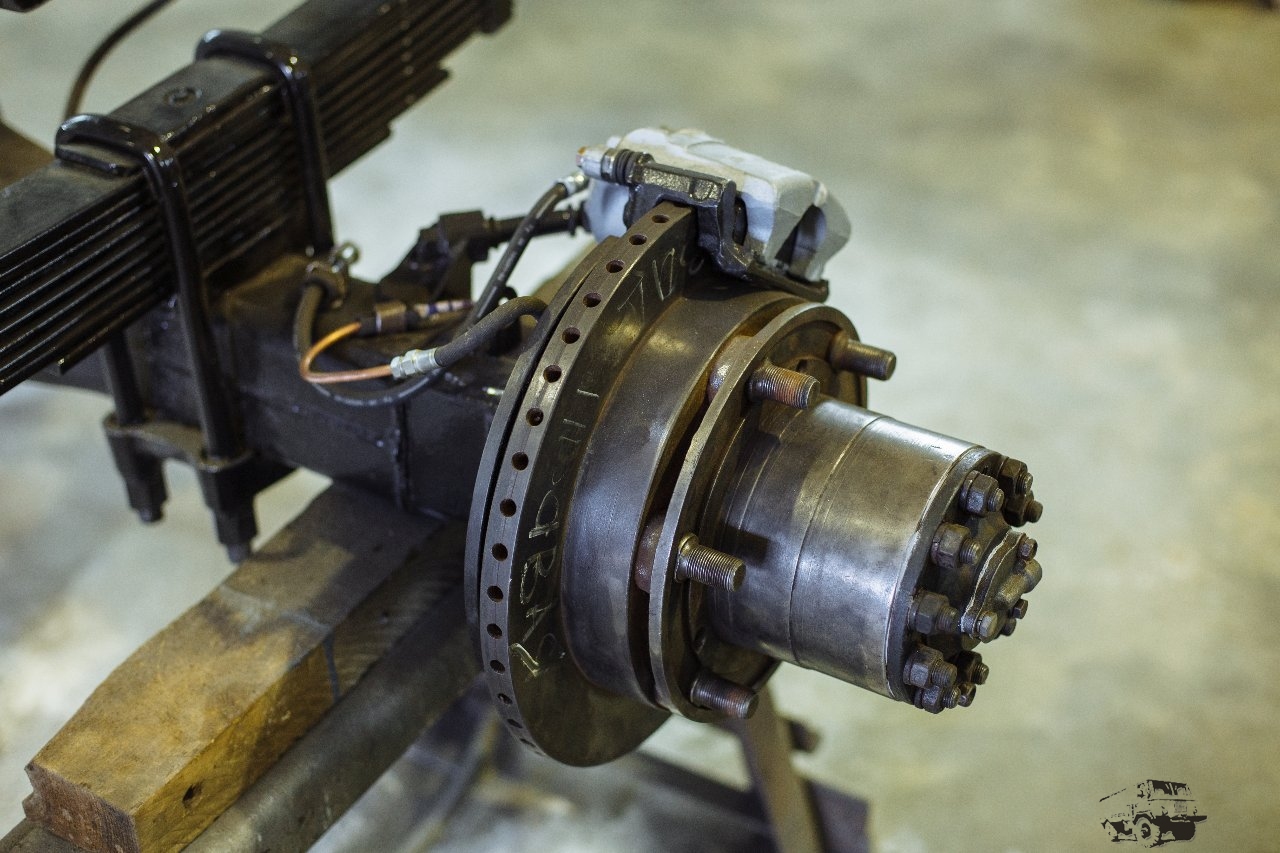

Sakhalinec писал(а):[post]361874[/post] comandor писал(а):
Источник цитаты Вот с таким материалом сейчас работаю в числе прочего
насколько помню по описанному тобой у тебя почти всё валдаевское. У меня суппорта двухпоршневые,но принцип тот-же,и сзади по два на колесе.
Нет валдаевского ничего. Суппорта газель, диск самоточка, ступица без изменений.

comandor писал(а):[post]361876[/post] Суппорта газель, диск самоточка, ступица без изменений.
а у нас диск тпрадо 120,суппорта ниссан,ступицы с проставкой.Дима (VDP) во владике делал.
