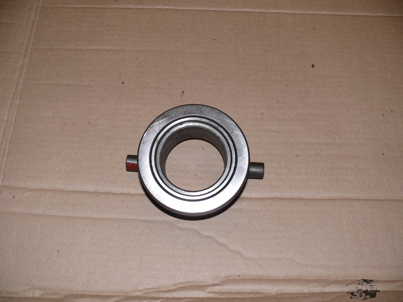

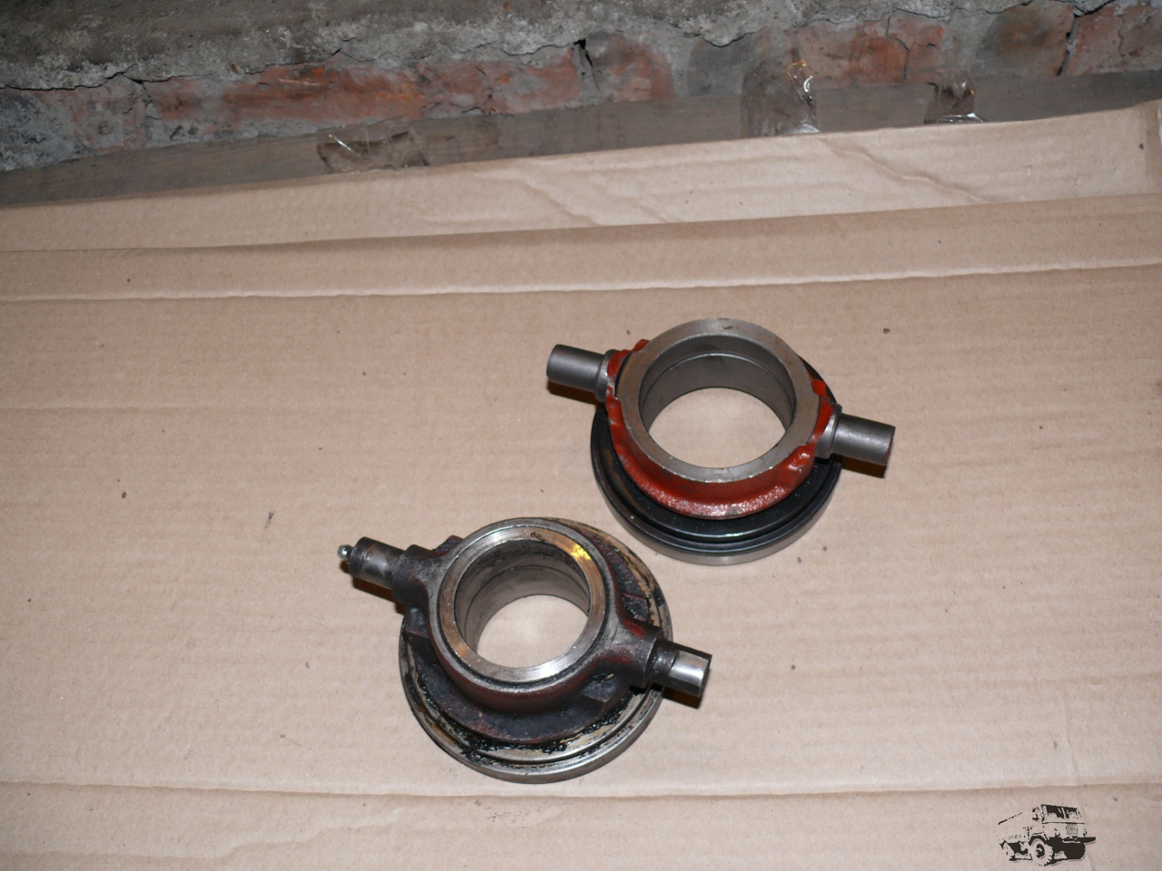

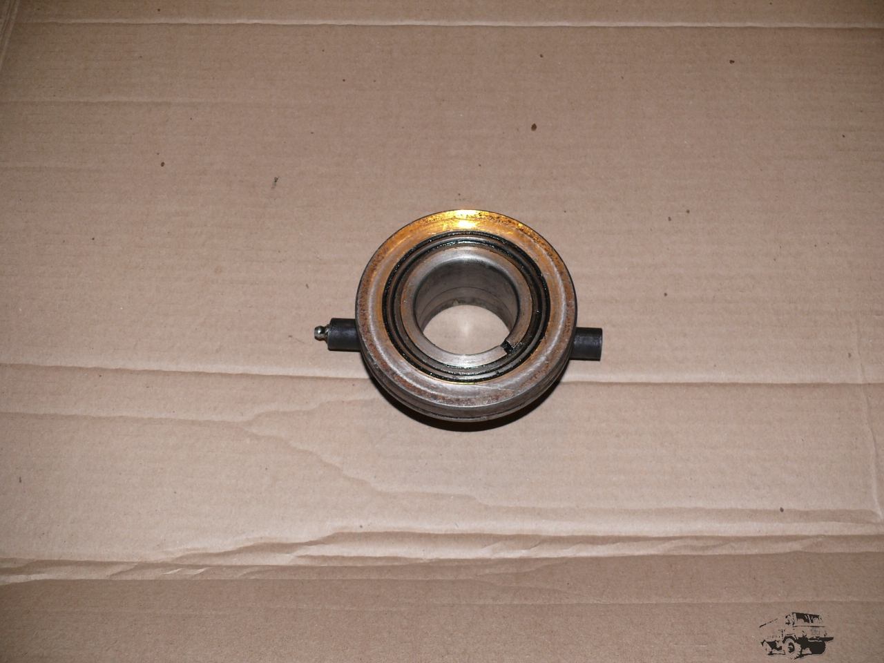

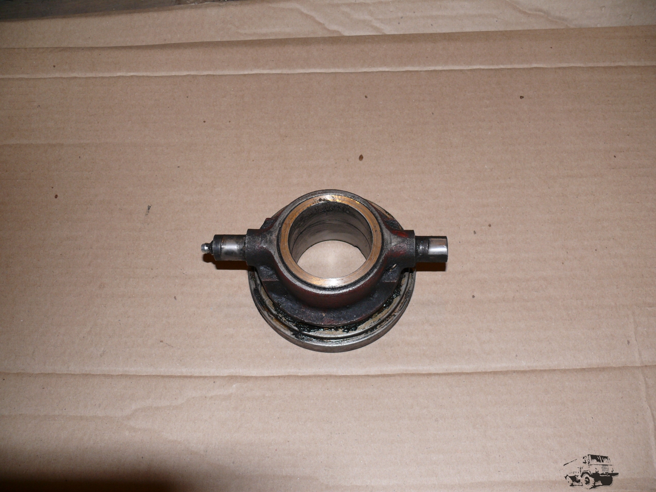

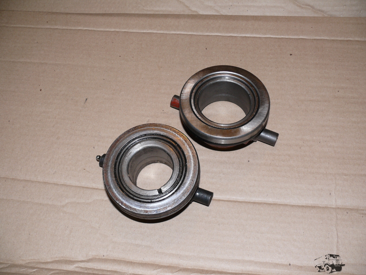

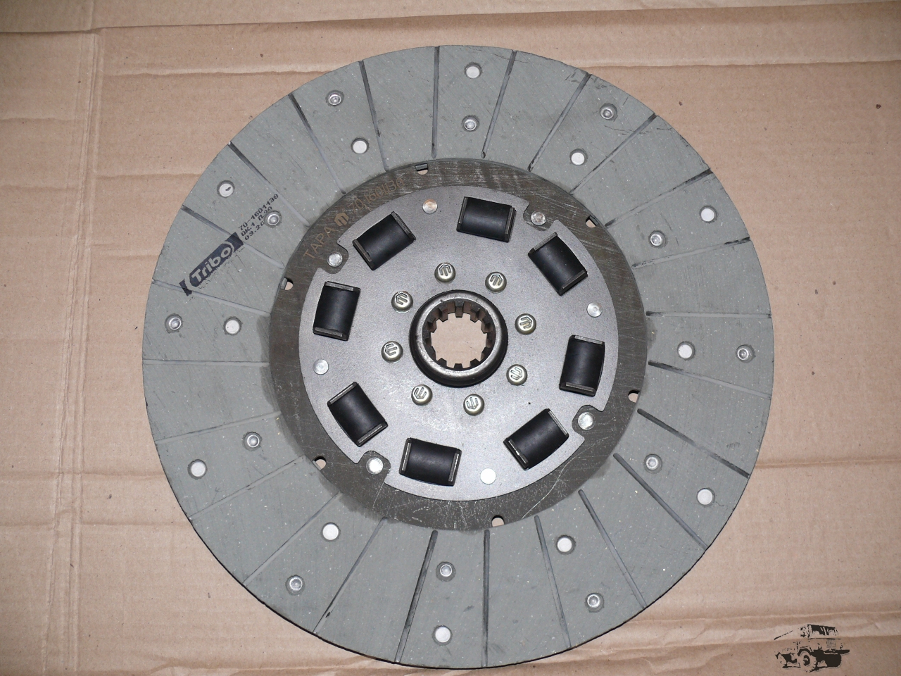

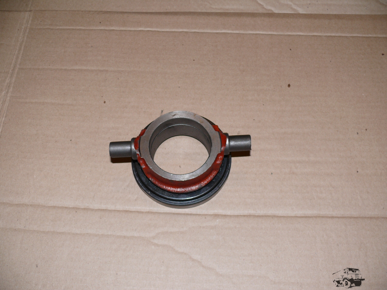

Добрый вечер!
Прошу помощи. Двигатель МТЗ д240, коробка ЗИЛовская, колокол МТЗ
Снял я коробку и колокол. Хотел поменять отводку с выжимным и диск сцепления, И тут нарисовалась такая проблема:
отводка от МТЗ вроде такая же, но другая - вал в ней болтается как ... в стакане, диск сцепления от МТЗ не налезает на вал.
Подскажите пожалуйста, от чего мне подойдут детали?
Вот отводка с подшипником МТЗ
Вот отводка с подшипником которая стояла на машине
Две вместе

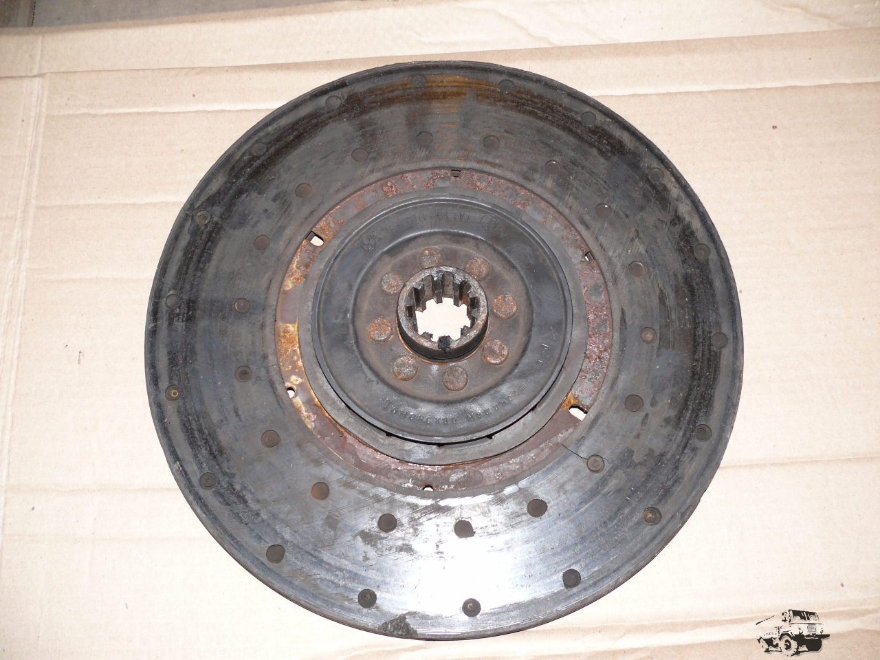

Диск сцепления МТЗ
Диск сцепления который стоял на машине

По диску сцепления определился, поменял МТЗовский диск на ЗИЛовский и отдал его токарю переточить, а то он в маховик не влезал.
По отводке, похоже что нужно будет перепрессовывать втулку из старой в новую.
ЧОПОРОВ
Сообщения: 1340
Откуда: воронежская обл
Д240 вопрос по переделке на стартер
Сообщение ЧОПОРОВ »
Nex-T писал(а):[post]324456[/post] По диску сцепления определился, поменял МТЗовский диск на ЗИЛовский и отдал его токарю переточить, а то он в маховик не влезал.
диск нужен с бычка,ну или как вы сделали.в отводку нужно перепрессовать втулку.всё правильно.

А диск с Бычка разве меньше чем от ЗИЛ130, он размером как МТЗовский?
ЧОПОРОВ
Сообщения: 1340
Сообщение ЧОПОРОВ »
Nex-T писал(а):[post]324465[/post] А диск с Бычка разве размером как МТЗовский?
абсолютно

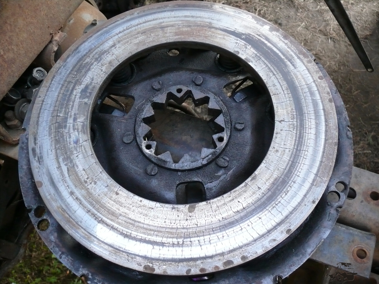

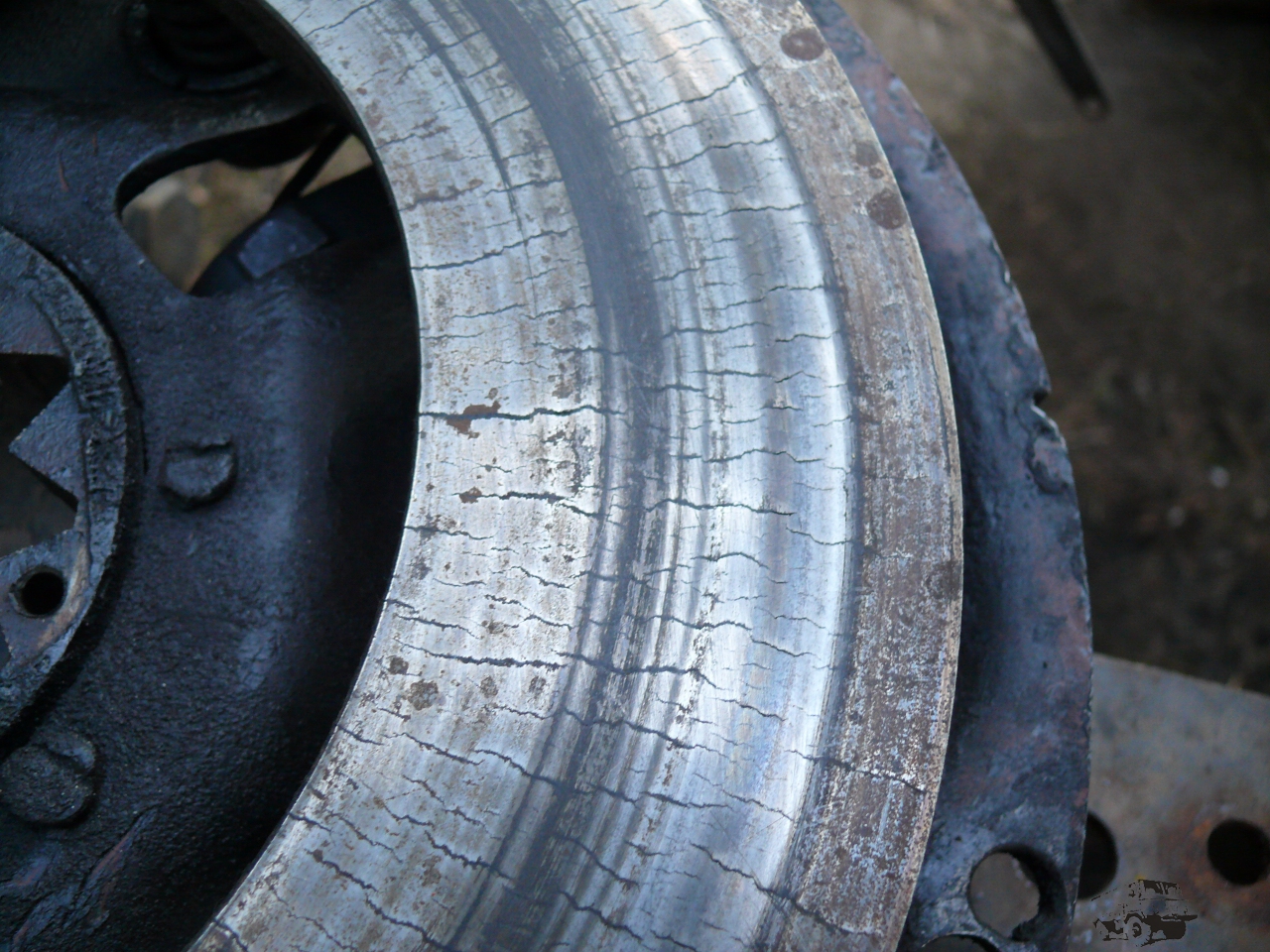

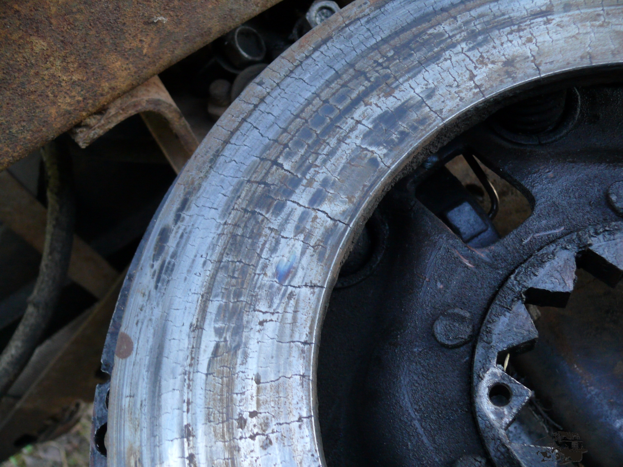

Подскажите пожалуйста, вот такой опорный диск еще можно поставить на машину? Или лучше заменить вместе с корзиной?
ЧОПОРОВ
Сообщения: 1340
Сообщение ЧОПОРОВ »
мдаааа.у меня на тракторе с погрузчиком.целый день нога на сцеплении.и то лучше выглядит.а у этого что то судьба совсем тяжкая была.я б заменил.потом туда лезть из-за него приятного мало.

А если маховик выглядит примерно также (может чуть получше)? надеюсь его можно пока не менять?
я думаю что прежнему хозяину машины двигатель достался с убитым сцеплением, а может он и сам его убил...
