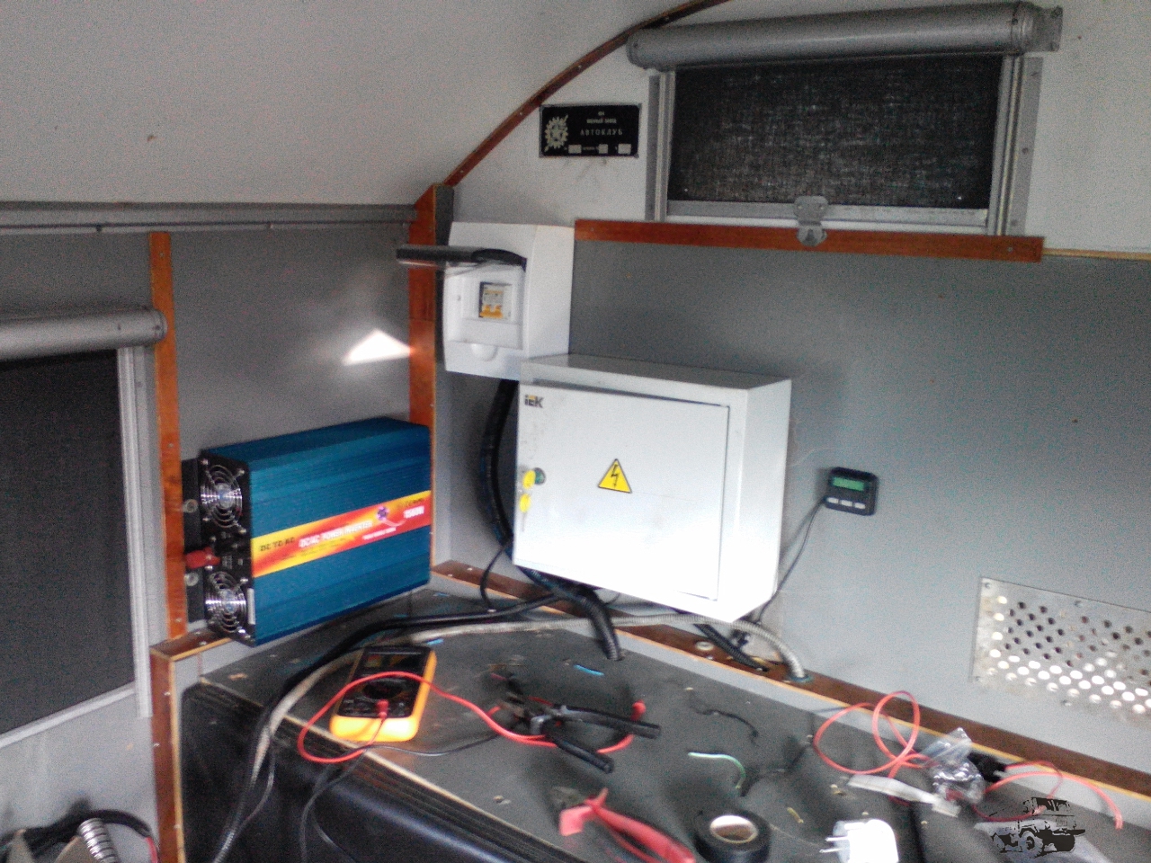

Сегодня занялся проводкой... Проложил питание Планар'а освещение кунга (12В) Розетка 12в. ПОставил уличный ввод (для запитки от стационарных сетей и генератора) и инвертор 12-220v 1500-3000W (Розетки, горячая вода, освещение)

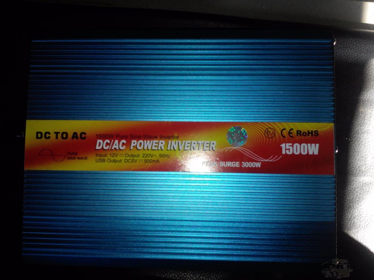

Инвертер

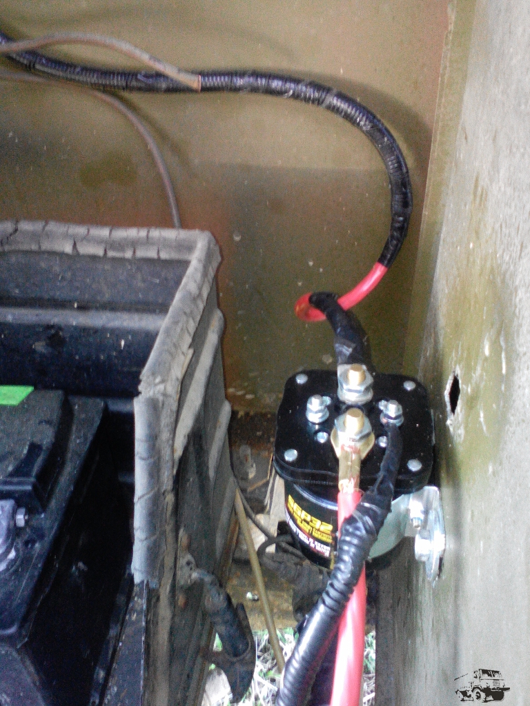

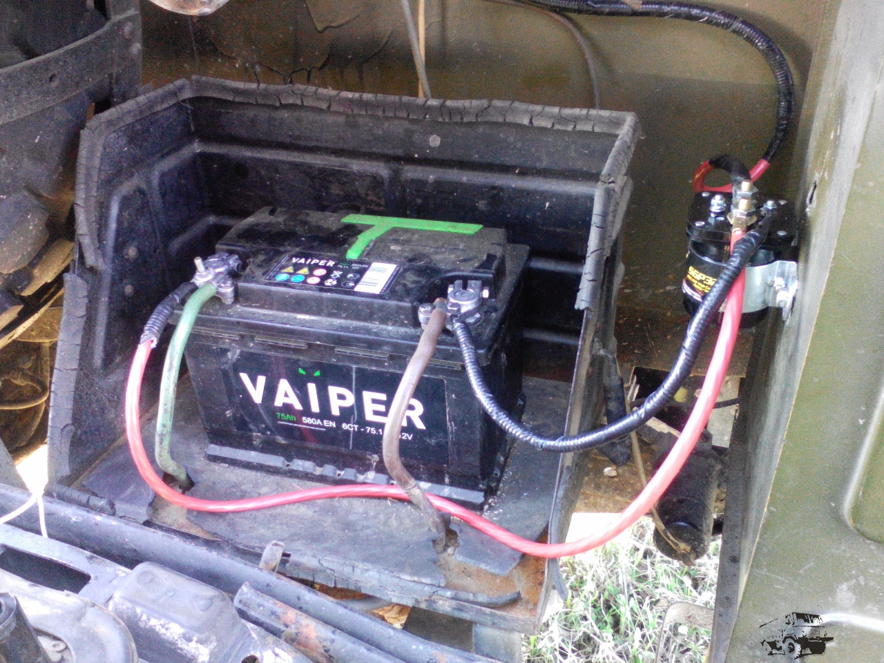

Устройство разводки аккумуляторов, в нашем случае - Stinger (6600р Планета железяка) + провода ЗИЛ бычок и ГАЗ 3307 (для подключения всей это ерунды). Наше УРА 300 что то меня не воодушевило =) говорят часто летят

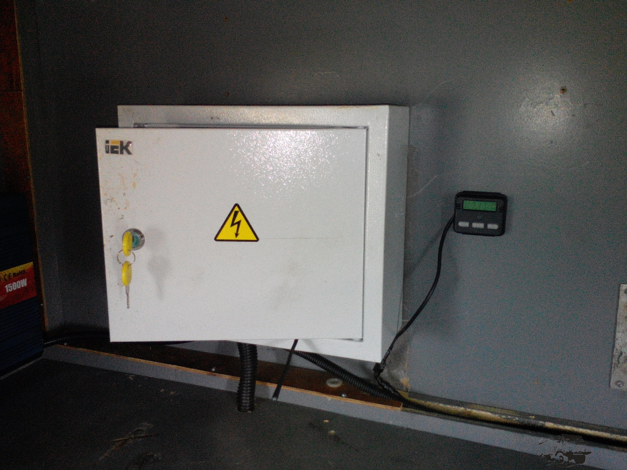

На фотках ̶ж̶и̶в̶о̶й̶ электро уголок. Кажется многовато НО, мысль в том чтобы работало от аккумулятора и от генератора и всё это переключалось - во время работы через инвертер "уличный ввод" работает как простая розетка) при работе от генератора - инвертер кайфует а кунговый аккумулятор заряжается от зарядника 220в. Во время работы движка все работает от генератора на движке, так же, автоматически заряжается кунговый акк. Учитывая что в мурзилке инвертера что то на вражеском написано про 400 Ah, аккумулятор будет стоять 150 Ah (говорил с проверенным электроником - сказал норм, учитывая что инвертор будет работать максимум на 600Ah из своих 1500-3000)
P.S. сорян за "многа букав"
. Так вот решил заморочится. Люблю электрику во всех видах

надеюсь генератор потянет..... Гена пазовский 120A вроде. А на старом двигле был 28А!!!!

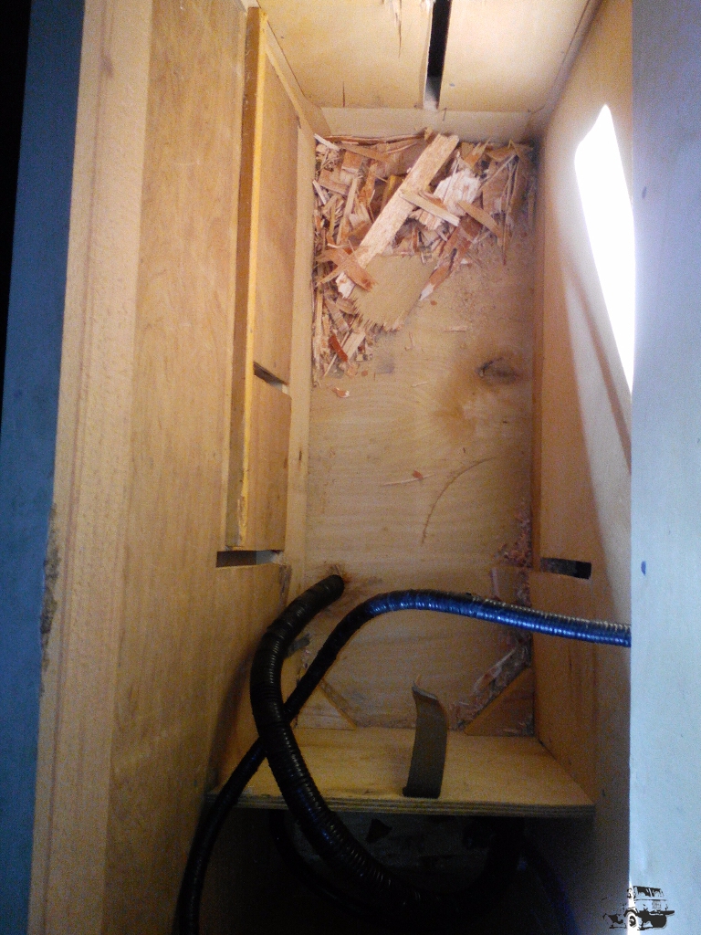

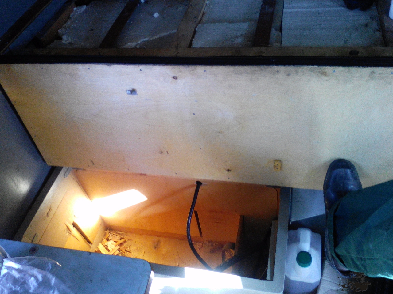

"домик" для кунгового аккумулятора.
- Штурман
- Сообщения: 2473
Моя Шуня Газ 66-04 ПАК 65
Главное аккумуляторы надежно закрепить... иначе срок их жизни сильно сокращается...

Штурман писал(а):[post]322636[/post] Главное аккумуляторы надежно закрепить... иначе срок их жизни сильно сокращается...
вот тут идей нет =( но сдается мне что что ящик будет мал под 150 аккум и тот влезет "внатяг" =)))

хотел подкунговый ящик купить для аккума но с этим дурацким ПАК'ом места под ним нет...
