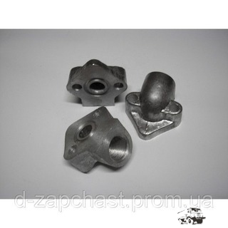

Под фланец ставится резиновое кольцо.
На нормальном фланце где стоит резиновое кольцо есть кольцевая проточка, а на этом фланце (второе фото) ее нет. Пришлось сделать прокладку из фторопласта.
Один фланец поставил, вроде пока не течет, два положил в запас(и прокладки.).

Вот удобный фланец,на НШ,поворотный. http://www.mazrezerv.ru/price/c_gruppa_ ... 07263.html
Сообщения: 4704
Поблагодарили: 205 раз
Установка рулевого редуктора "нового типа"
Ответная часть похожа на эту: http://www.mazrezerv.ru/price/c_gruppa_ ... 08016.html
