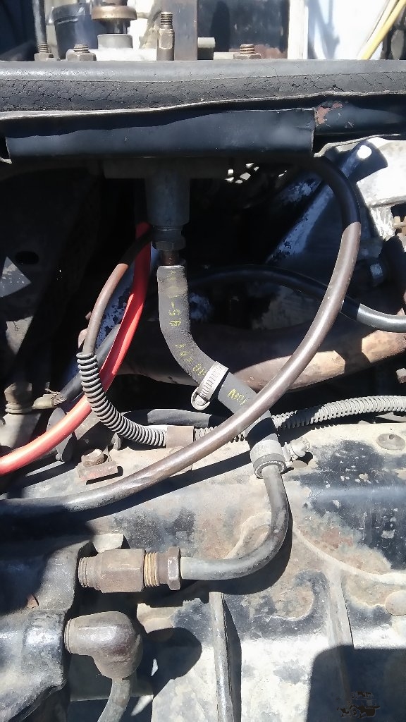

Критично ли поменять все медные трубки на резиновые шланги?
Сообщение Бывший »
Подскажите где купить или от чего взять бензостойкий резиновый шланг для топливопровода, внутр. 10мм? Шлангов типа "бензомаслостойких", продаваемые в грузовых автозапчастях хватает на полгода- год, потом все растрескиваются от окр.среды.

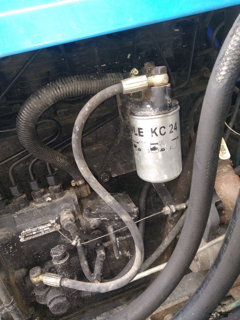

[ref]Бывший[/ref], как вариант можно рассмотреть рвд небольших диаметров только чтобы они могли наконечниками монтироваться на ваши "агрегаты". Мне на МТЗ как то дали рвд с захвата "курицы" я его поставил от фильтра до ТНВД, хочу ещё один такой достать, сфотаю сегодня покажу как это.
А если просто шланг, то думаю нужно искать силикон. На своей технике где стояли обычные гофрированные по мере надобности меняю на силикон, изначально конечно дороже, но в последствии это будет выгоднее

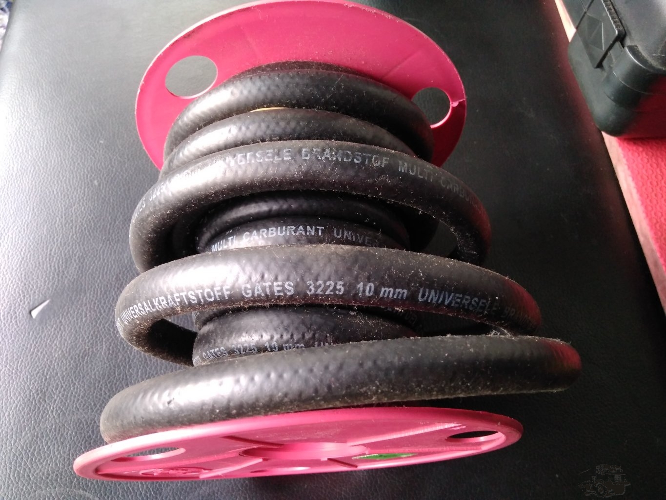

Бухта 10 м.3225-00054 ,3225-10054. Один номер бухты,второй номер 1 метр.

[ref]kolinz[/ref], держит бензин хорошо? Где такой купить?
Сообщения: 4705
Поблагодарили: 207 раз
Бензин держит.На заказ в любом магазине запчастей.Бывает европейского и американского производства.

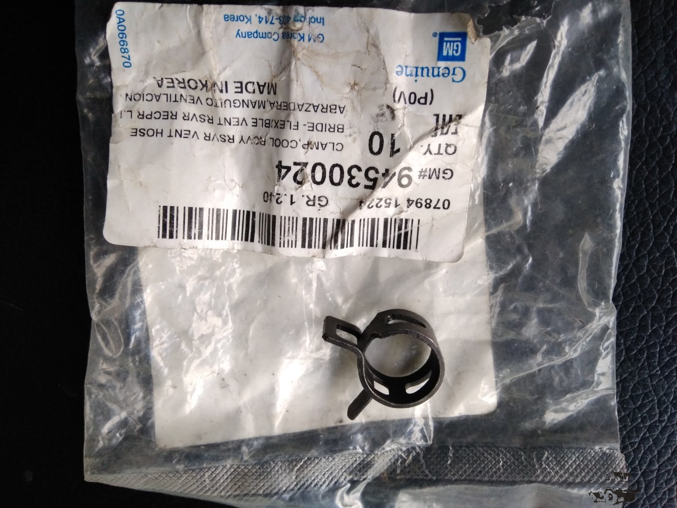

Тоже давно пользую. Дополнительно посоветую хомуты.
Номер хомута под шланг европейского производства,наружный диаметр 15мм.Под шланг американского производства идёт хомут 17 мм.Шланги европейского и американского производства продаются под одним номером,так,что кому как повезет.

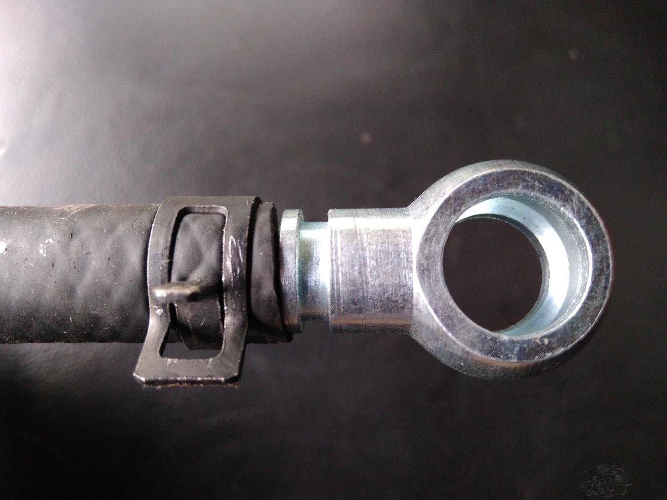

Вот про такие рвд ч говорил

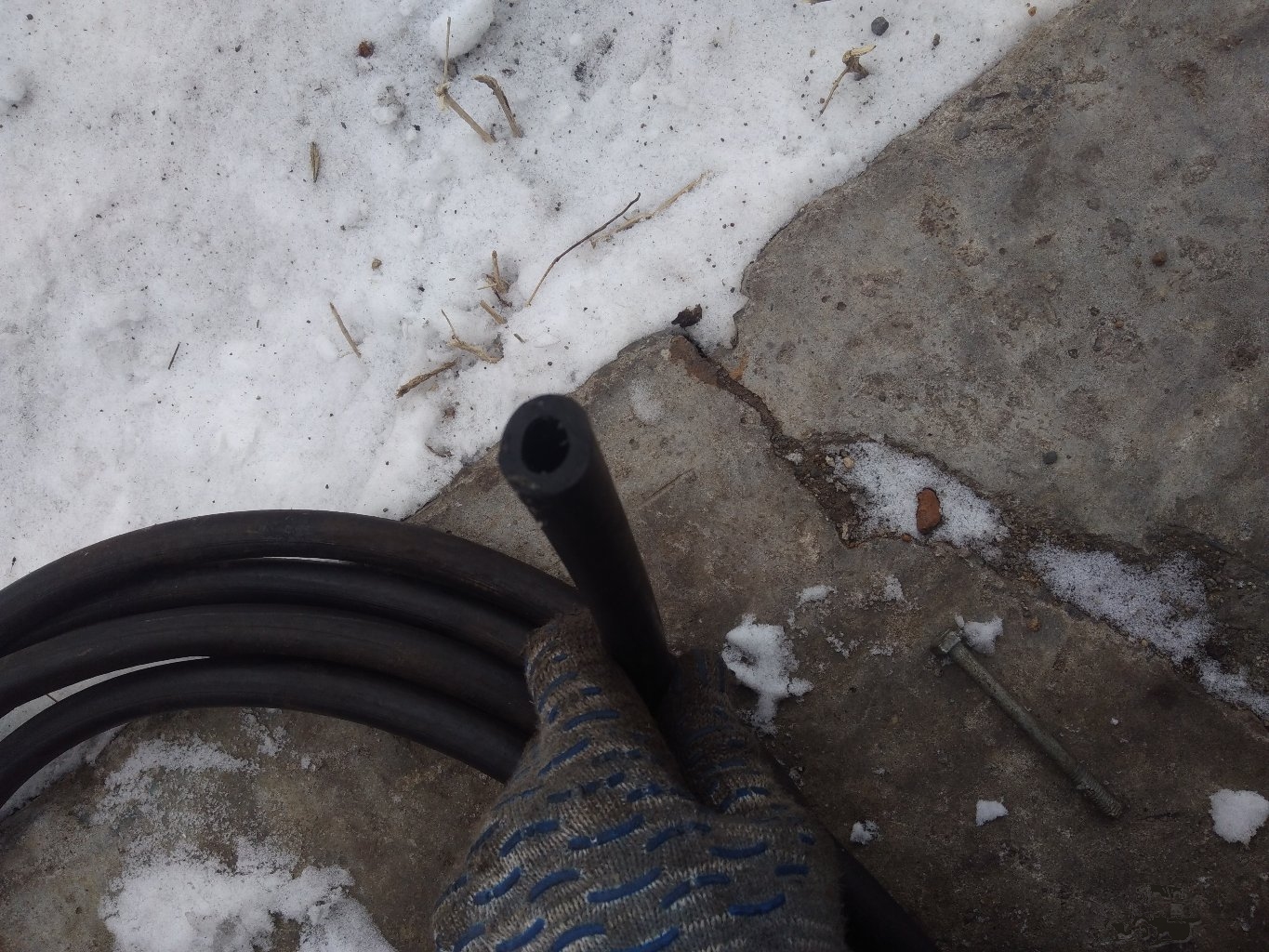

Ещё вот такой пробовал, не знаю уж роду и племени его, может буржуйские действительно лучше но не понравился, тоже репается после полутора лет эксплуатации, на МТЗ он он тоже стоит под гофру его спрятал.
