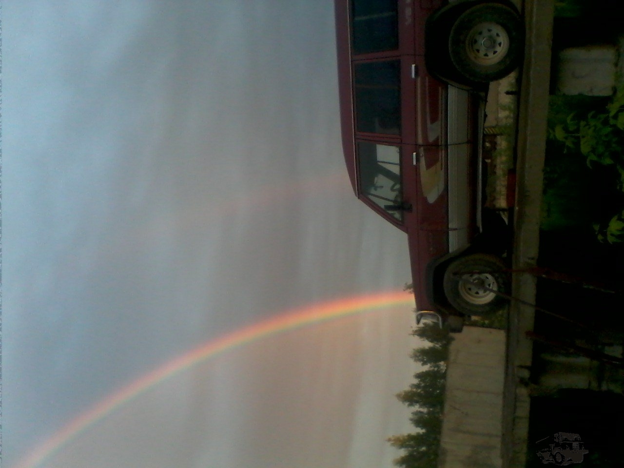

У моих тоже имена имеются.газ''КРокодил''
Мерседес 814- ''Желтый'',''Голопупер'' -Хундай
О, может кто перевернёт?

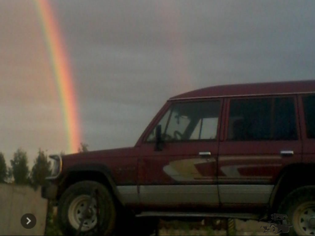

Так подойдет?

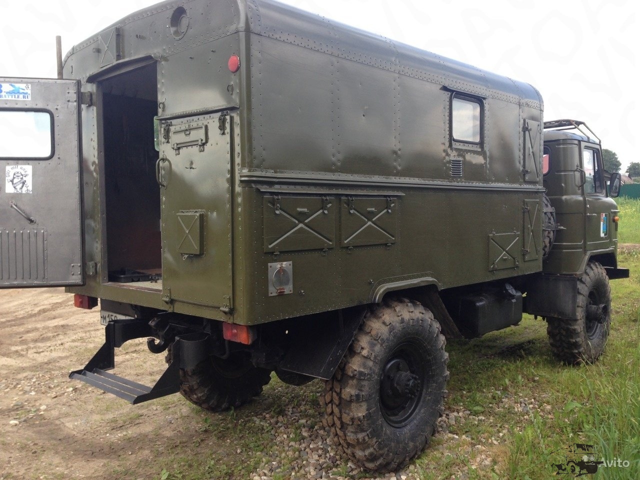

Проехав 400 км провёл тест драйв ГАЗ 66 . Были у меня ГАЗ 66 .
Но после многократных посещения лесов, помятых бамперов, радиаторов, порогов на внедорожниках от Нивы до Паджеро . Решил хватит испытывать консервные банки и вернулся к прежнему проекту — ГАЗ 66.
Выбирал и пытался купить целый год, но увы состояние попадающихся мне авто не вызывала уверенности в будущем . Нашел авто — повышенная мощность и ступицы БРДМ. Кунг оборудован для проживания . Тормоза только нужно подрегулировать.В целом устраивает проходимец.
Все поколения своих ГАЗ 66 именовал "Ласточка"

А где ступицы Брдм.......

Барсик писал(а):[post]364020[/post] Нашел авто — повышенная мощность и ступицы БРДМ. Кунг оборудован для проживания
а это не клубная машина? Где то видел ее уже....

Уже не клубная.
Ступицы БРДМ на месте
