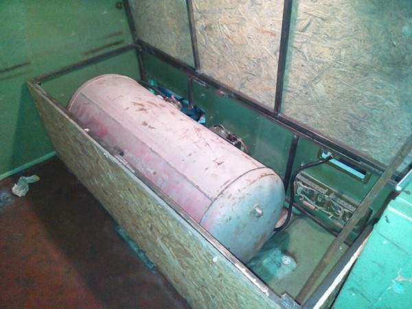

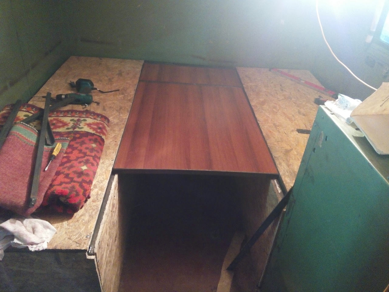

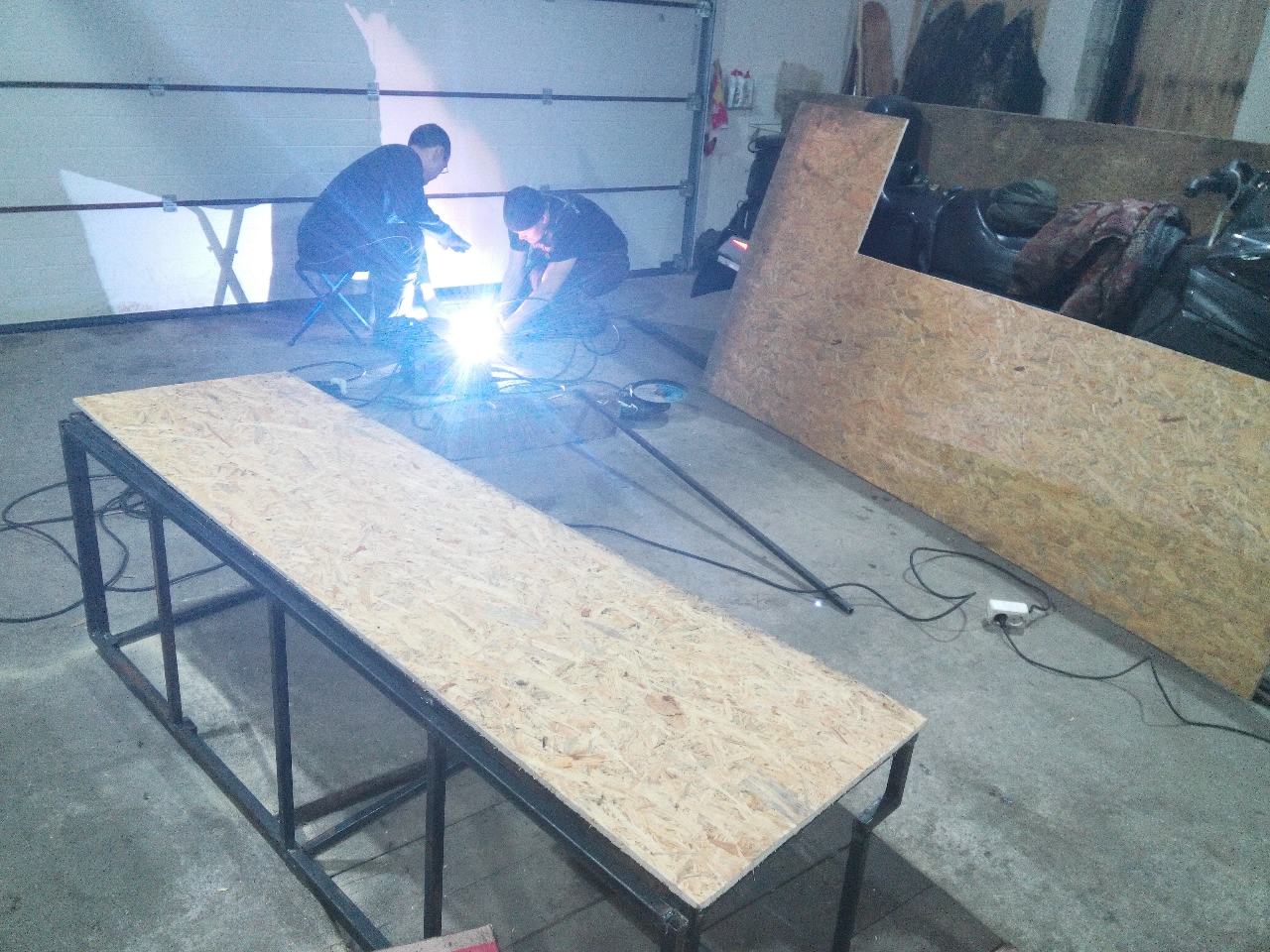

Начали изготовление рундуков
Borovok
Сообщения: 53
Зарегистрирован: 22 фев 2016, 19:29
Откуда: Венгерово
Не долго мечтать пришлось!!!!!!!
Сообщение Borovok »

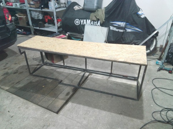

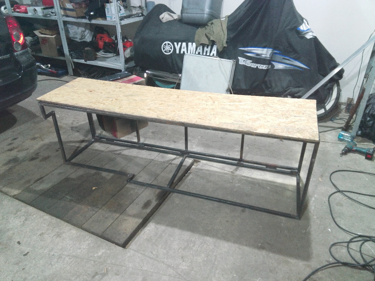

Начали изготовление рундуков и стола

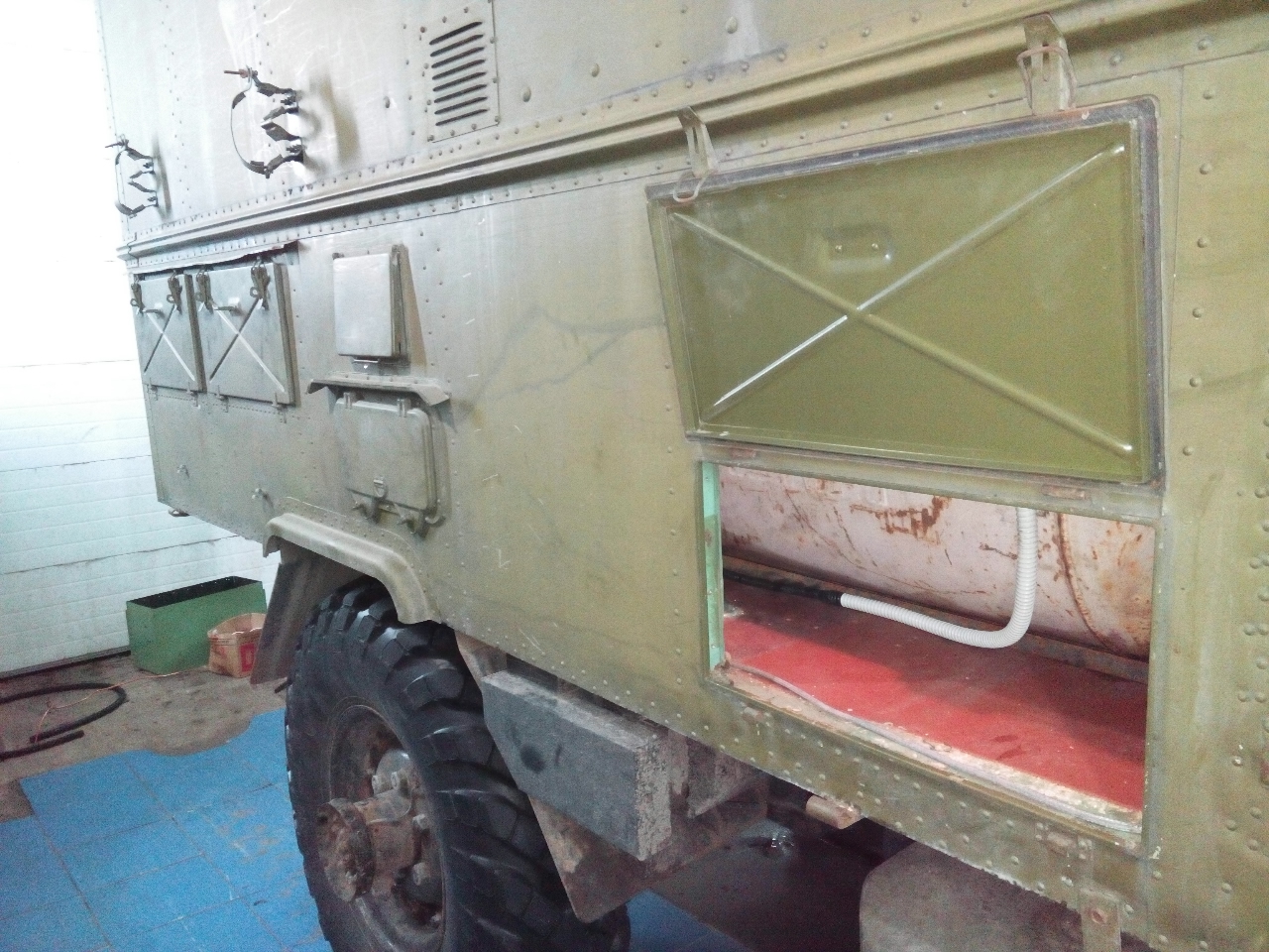

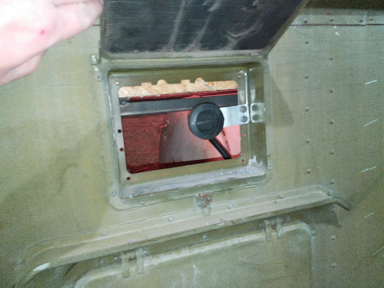

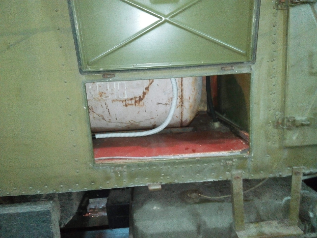

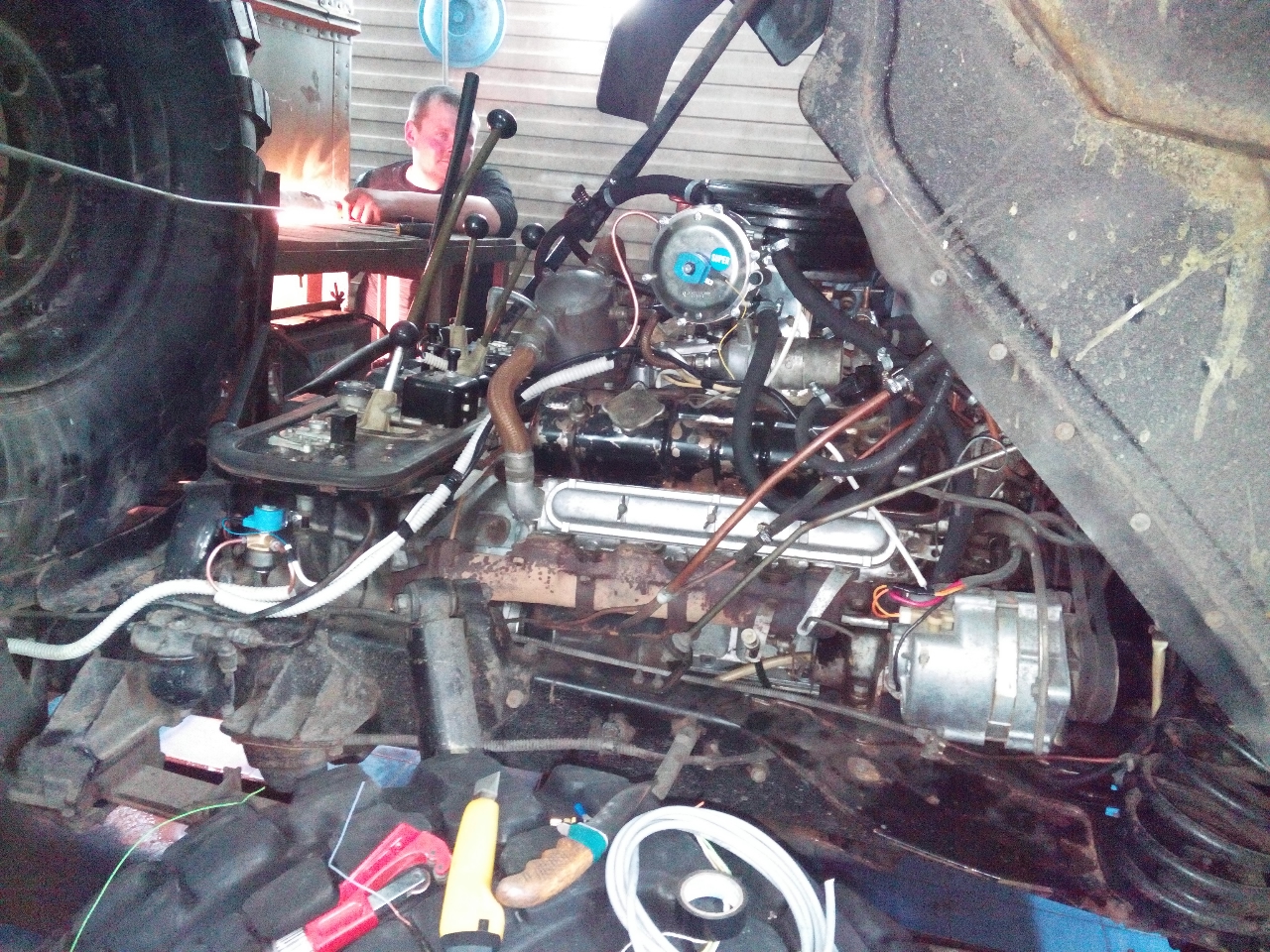

Установил газ
Borovok
Сообщения: 53
Откуда: Венгерово
Сообщение Borovok »
Установил газ, баллон на 204 литра, я думаю киллометров на 400 должно хватать, уже пробывали ездить, нормально он везет, газ вместе с установкой и оборудованием Lovato обошелся 16000 руб.

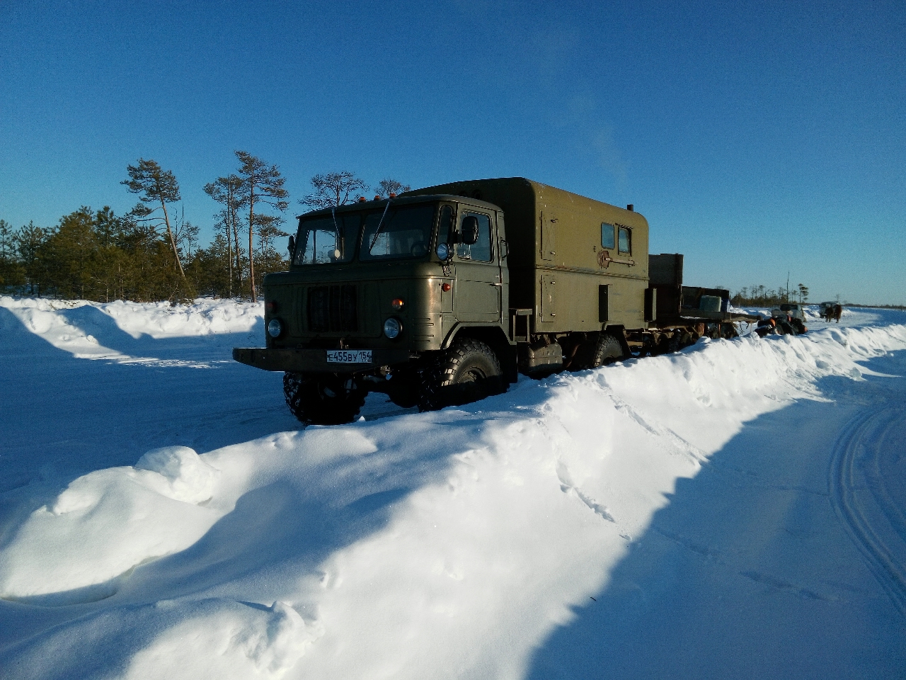

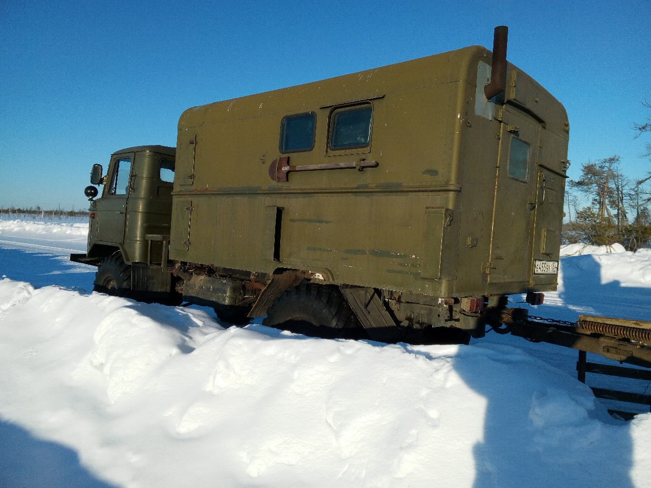

На газе съездили на зимник на рыбалку с телегой, красота, по расходу отпишусь позже

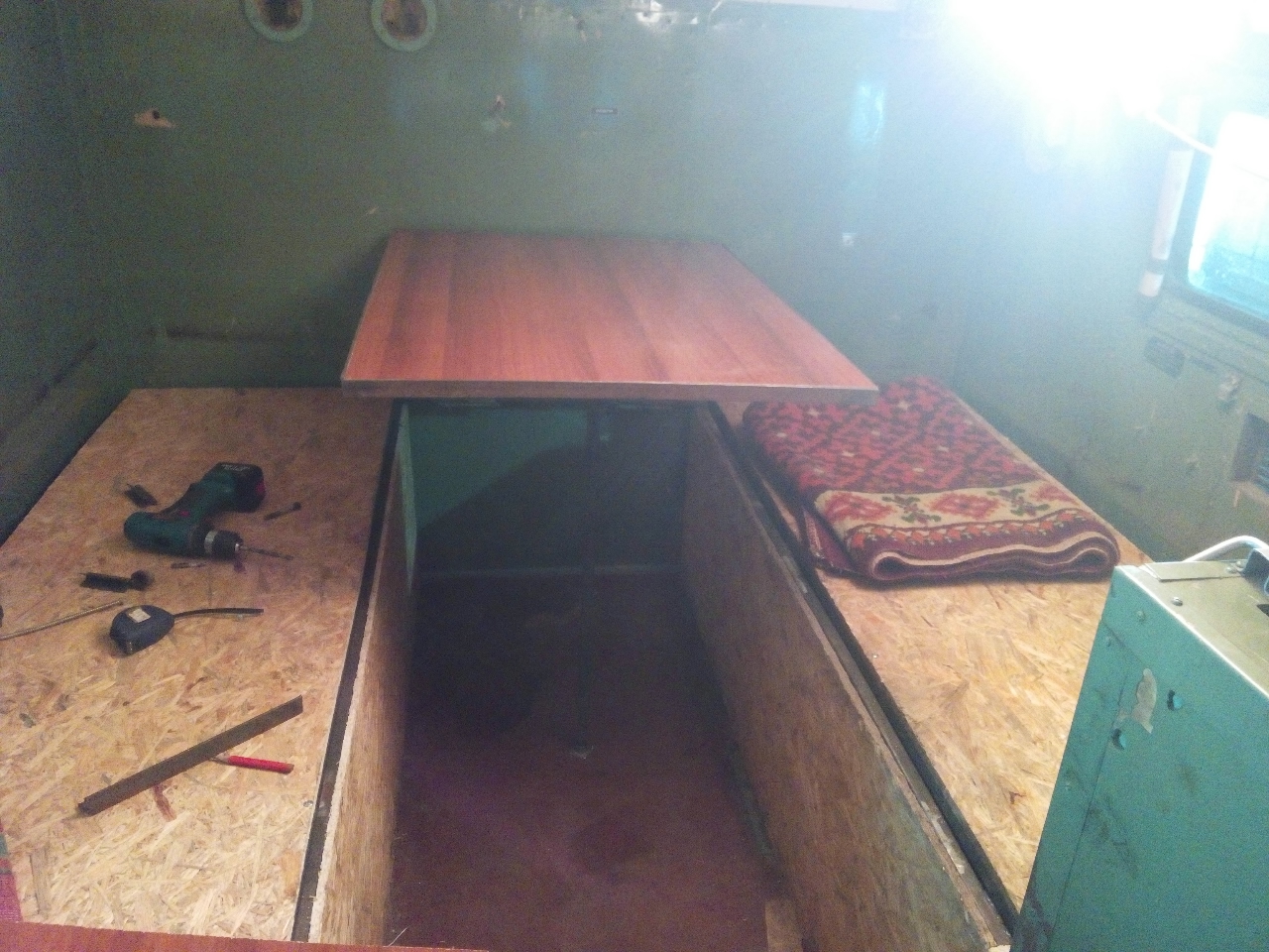

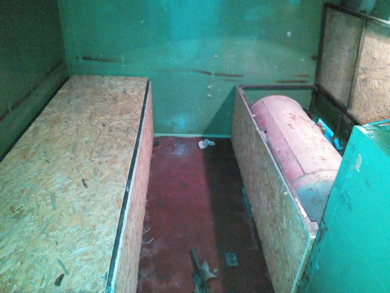

Рундуки, стол и спальное в итоге место, испытания прошли, ночевали в пятером, места в полне хватает, и стало как то уютно

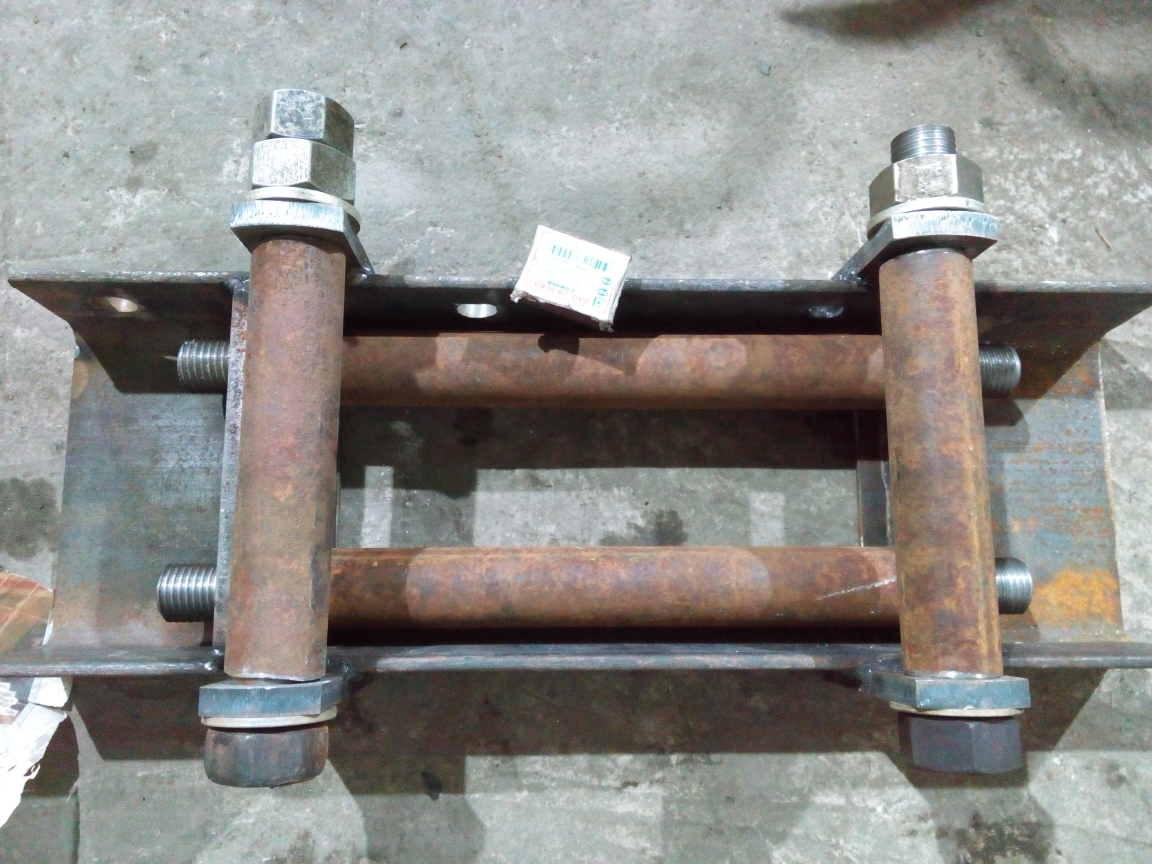

Токаря сделали губы на лебедку, скоро будем ставить. В поездке разговаривал с товарищем у него тоже шишига с консервации прошла всего 500 км, так он тоже говорит, что на четвертой передачи не едет, говорит что мужики сказали что шишига начинает раскатываться после 10 000 км. не знаю правда или нет может кто знает отпишите, как еще узнать стоит ограничитель в карбюраторе с завода или нет.

Привезли губы будем ставить

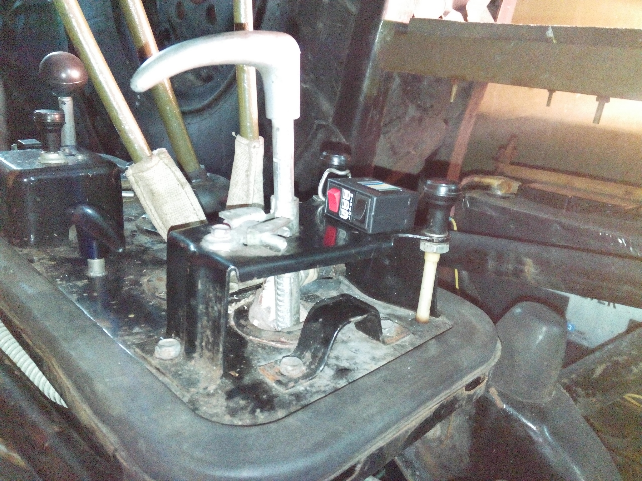

Начали испытание лебедки
