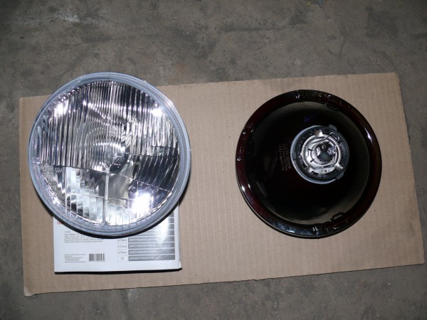

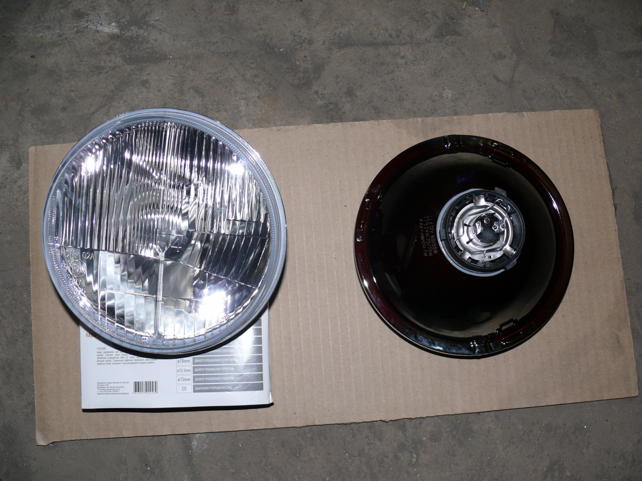

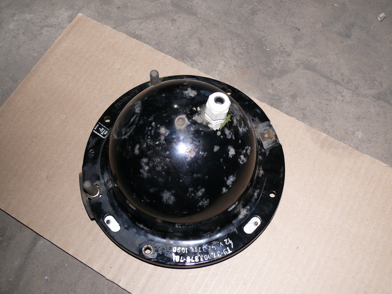

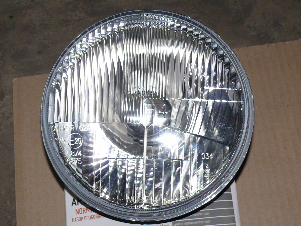

Заказал новые головные фары. по цене было что то около 1900 руб. за каждую, сейчас цена выше.
Ссылка на статью с обзором, может кому пригодится: https://www.drive2.ru/o/b/1233687/
Последний раз редактировалось Nex-T 19 мар 2016, 19:52, всего редактировалось 2 раза.
Nex-T
Сообщения: 172
Зарегистрирован: 15 дек 2015, 16:11
Откуда: Омск
Мой ШИШИГ

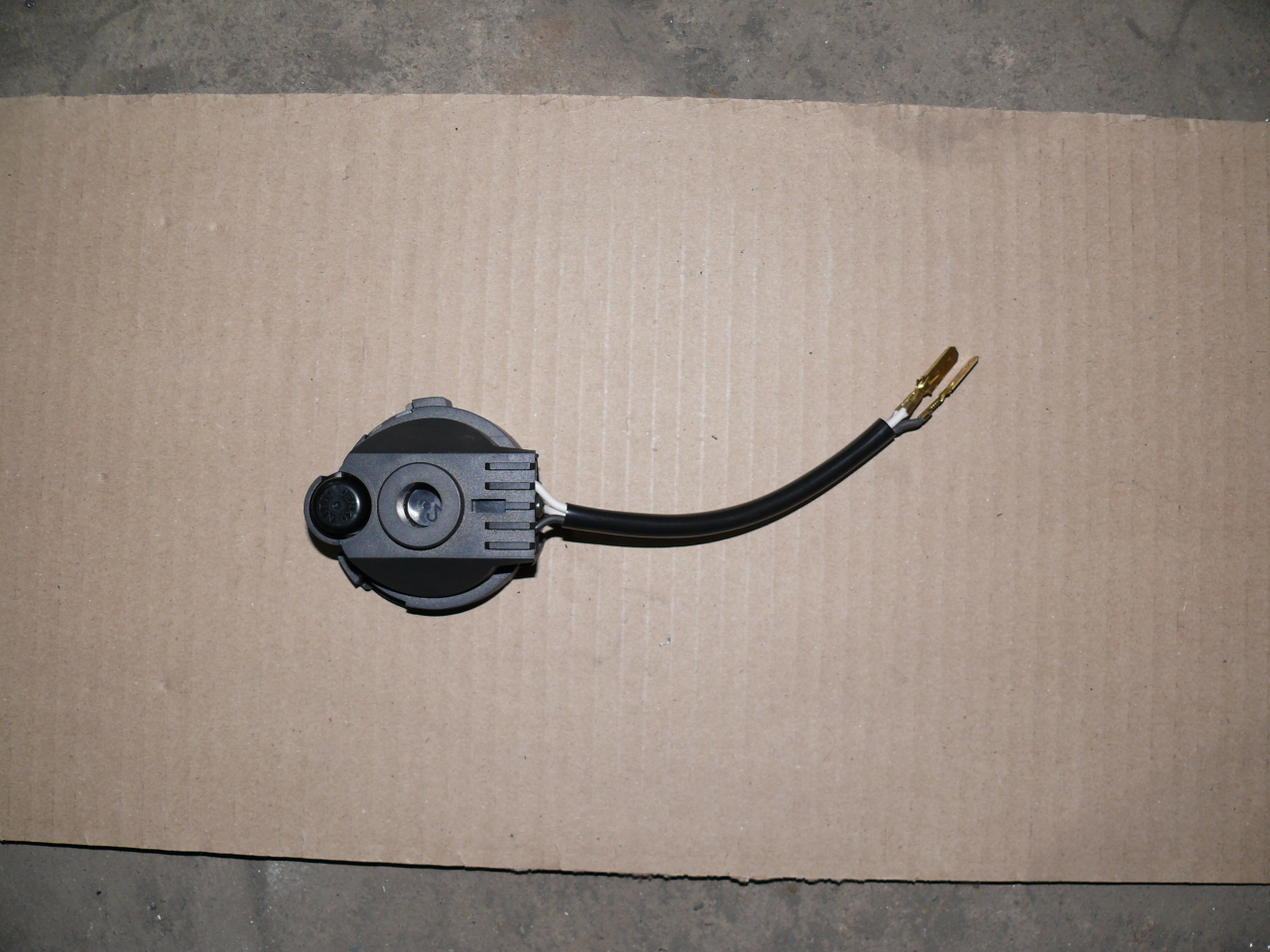

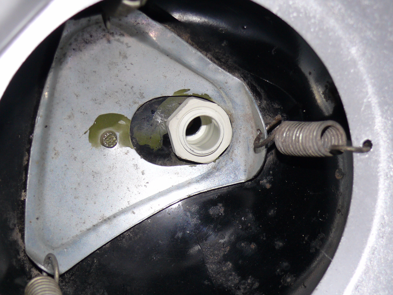

Сообщение Nex-T »
Герметичный разъем, садится очень плотно.

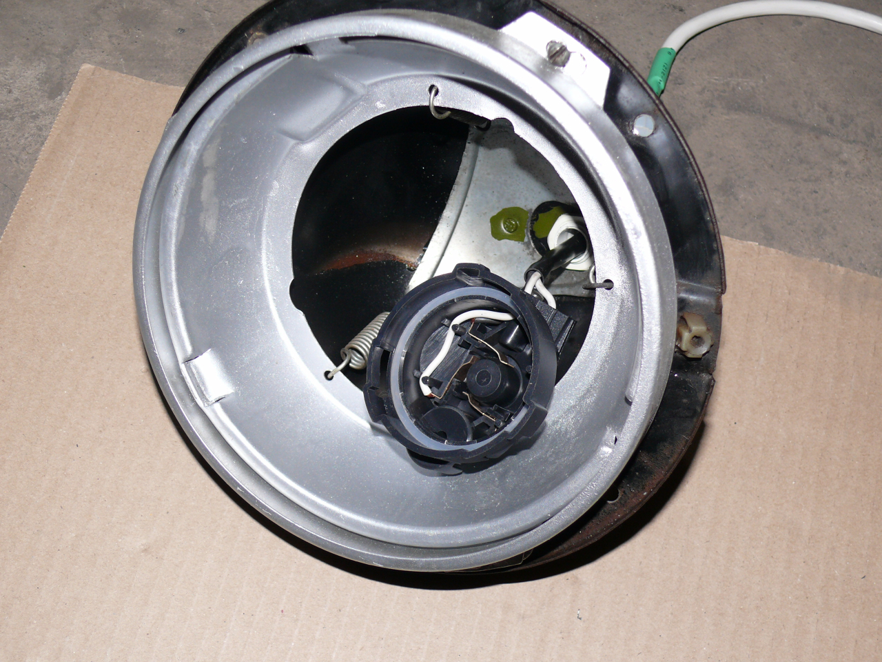

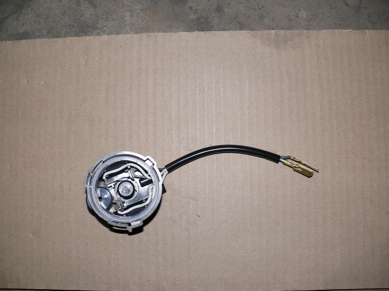

Сообщение Nex-T »

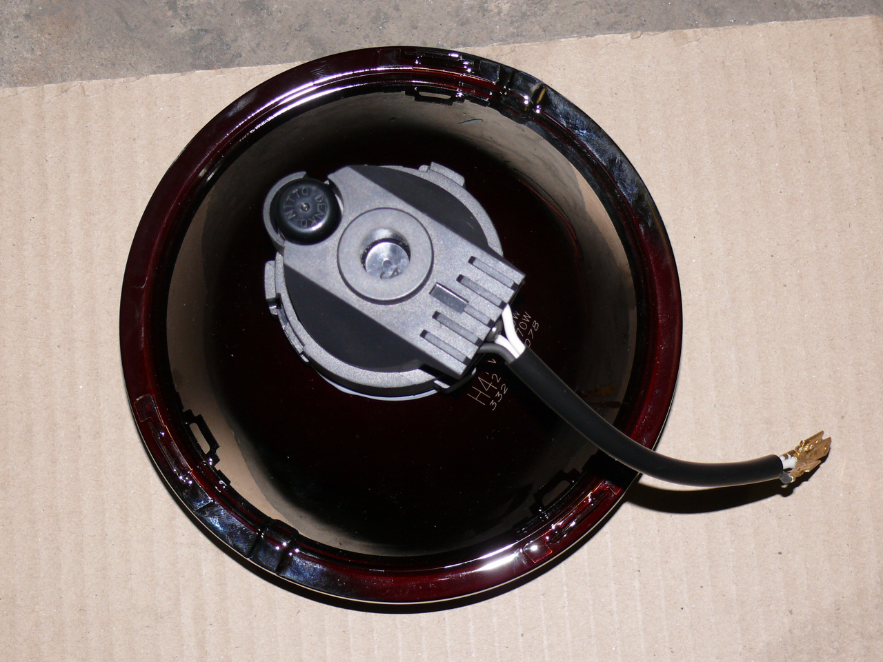

Примерка. Собрал оптический элемент в корпус.

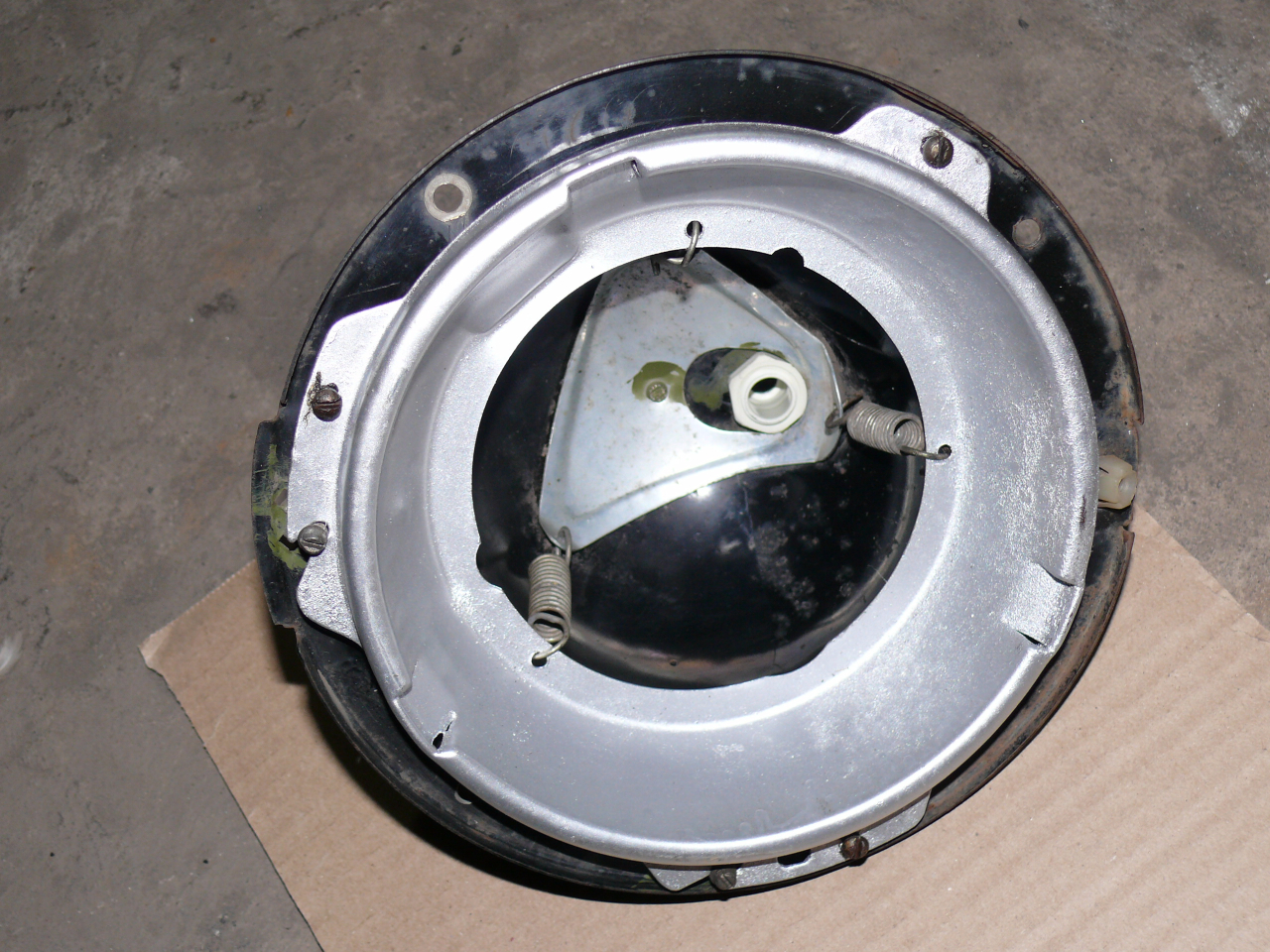

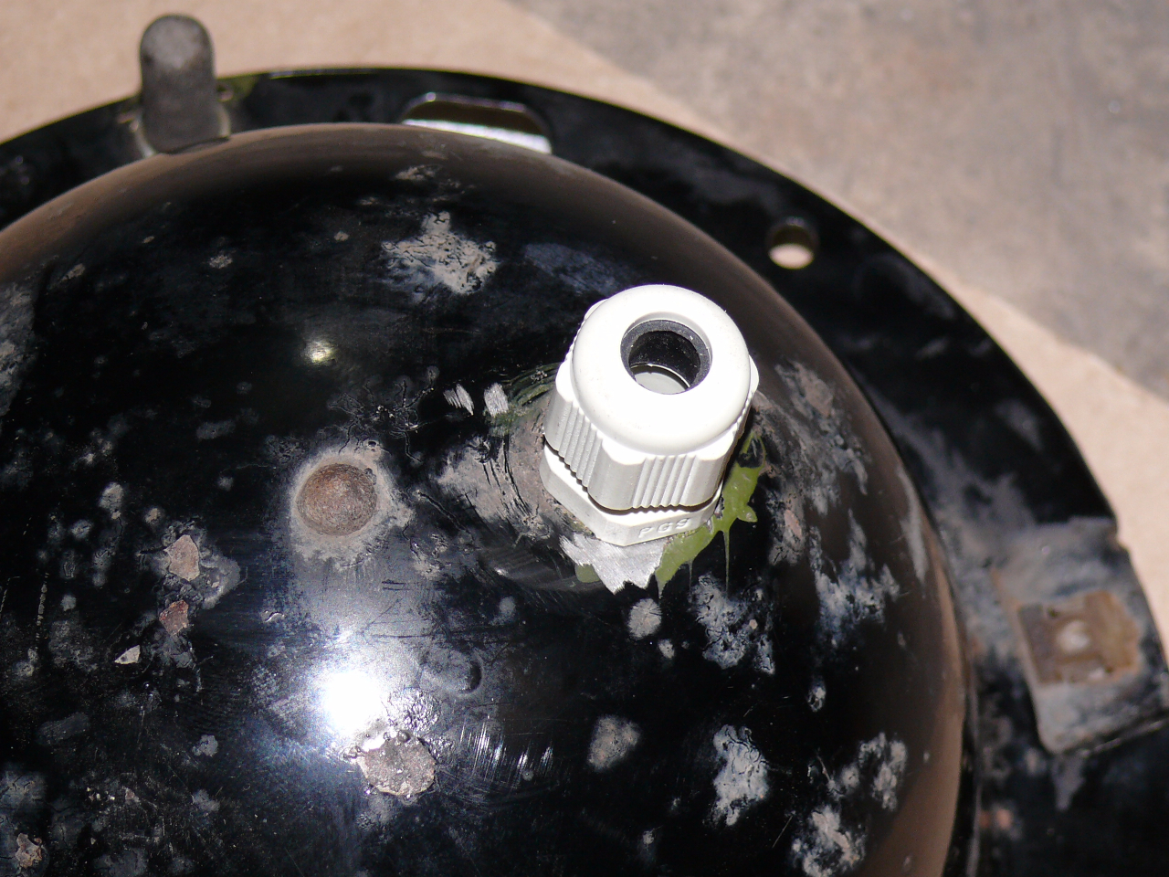

Сообщение Nex-T »
Провода из корпуса вывел через гермовводы, пришлось немного расширить штатные отверстия.

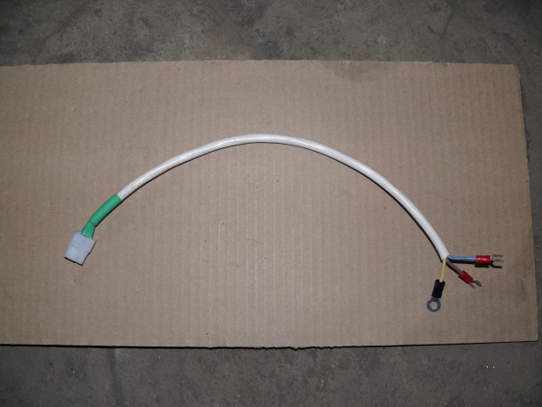

Сообщение Nex-T »

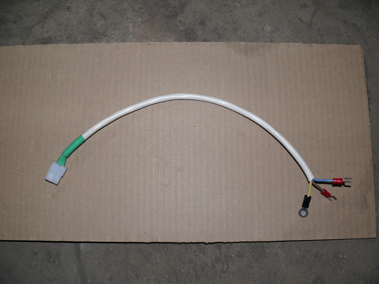

Кабель с разъемом

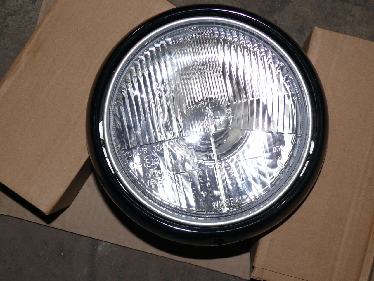

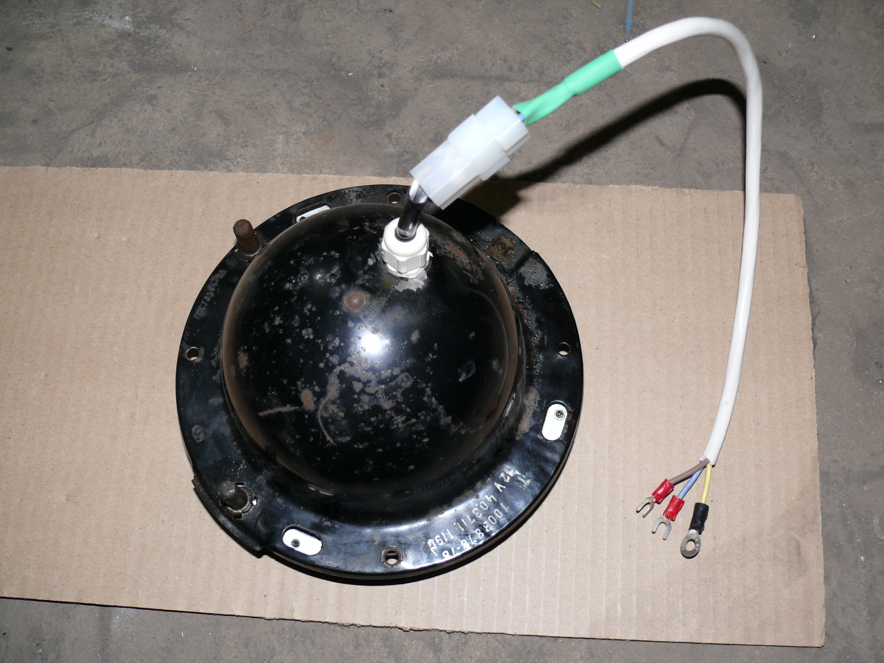

Сообщение Nex-T »
Корпус с кабелем в сборе

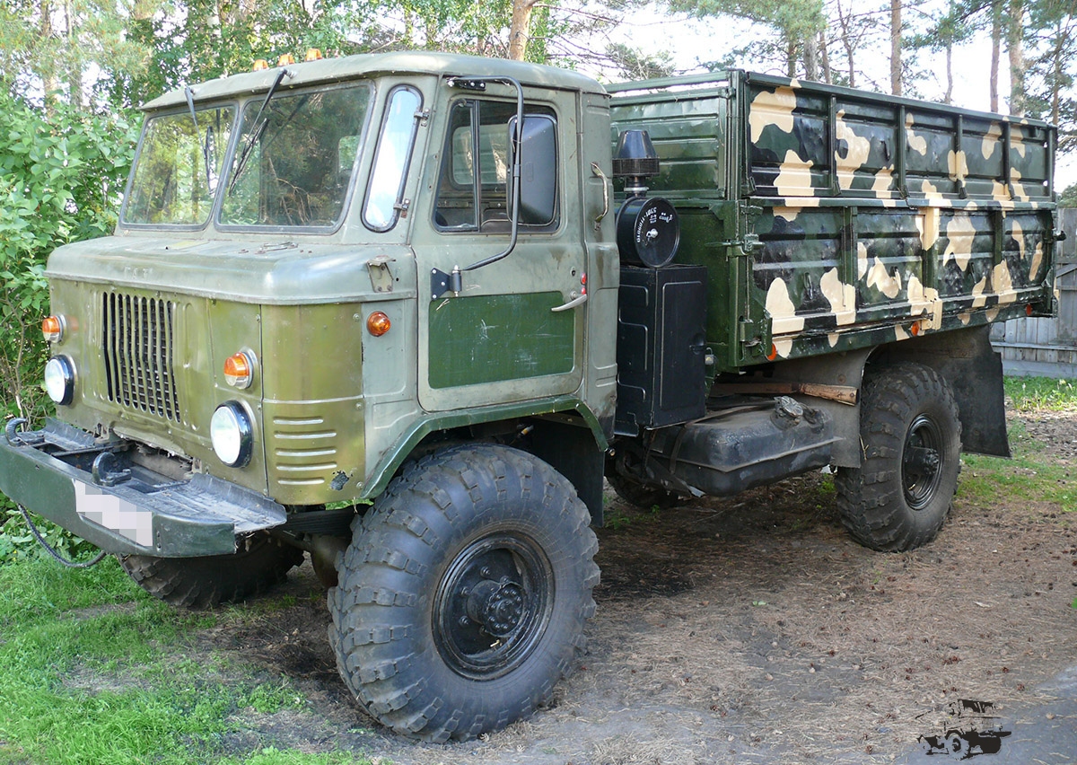

Сообщение Nex-T »

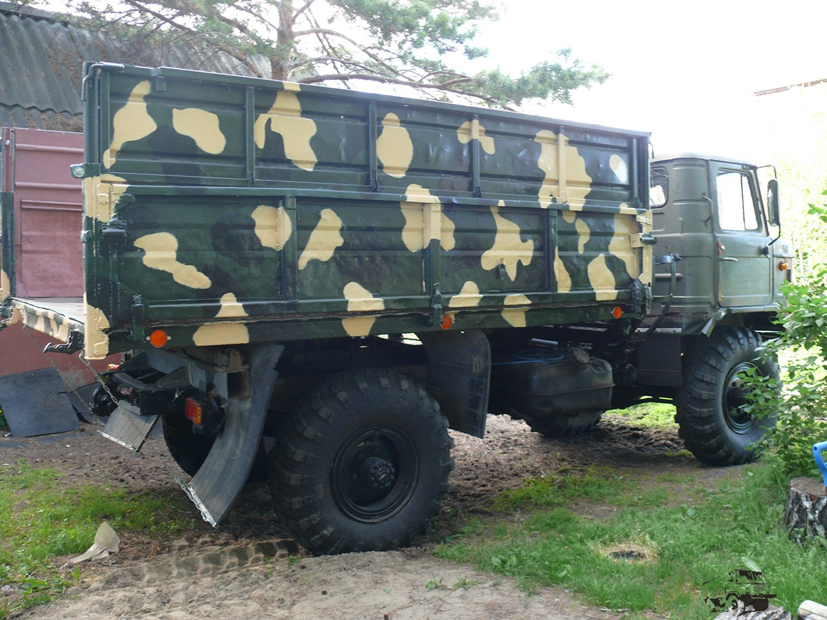

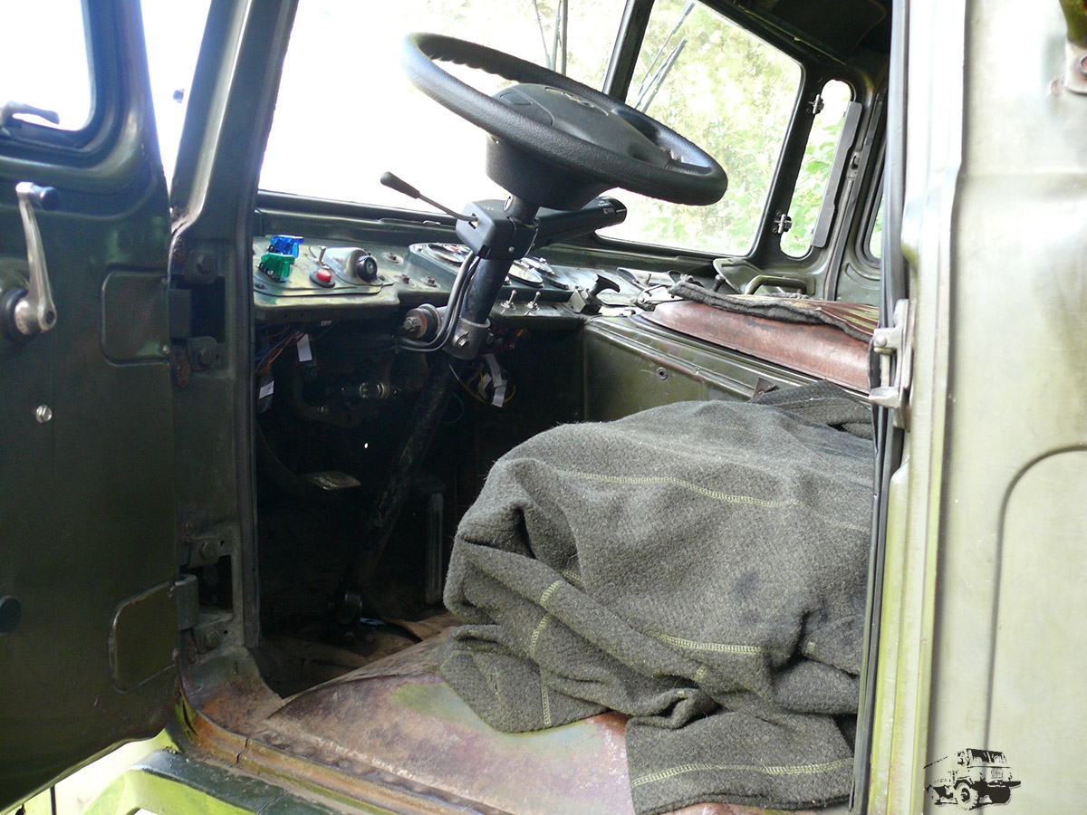

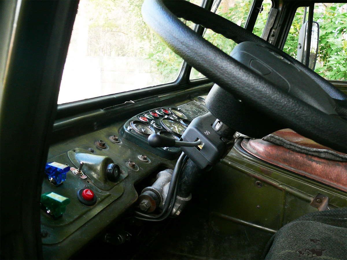

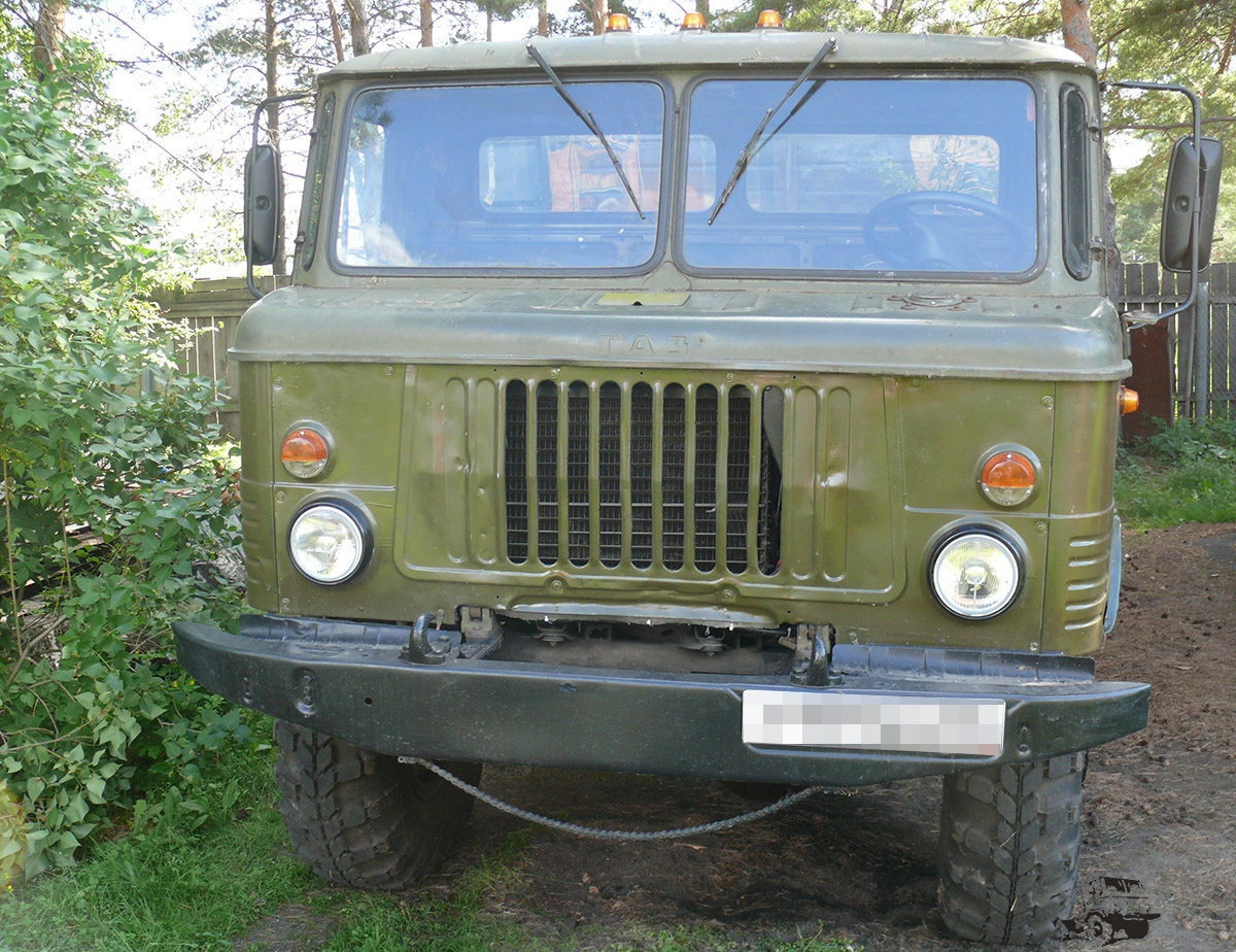

Всем привет! Наконец то завершена сборка. Теперь мой ШИШИГ выглядит так

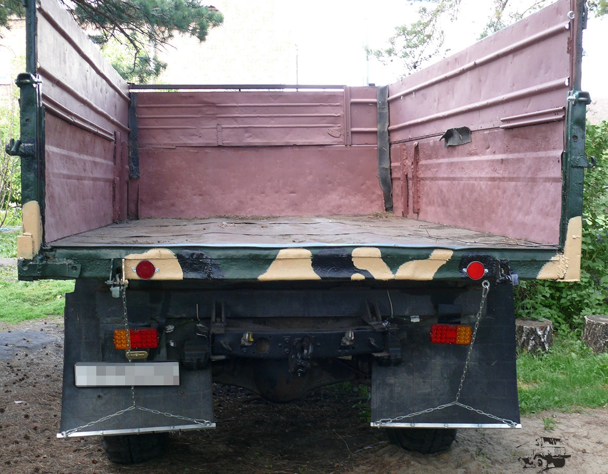

Сообщение Nex-T »
Не обошлось и без проблем и косяков. Были проблемы с реле поворотов РС950П нового образца. Из-за установки задних светодиодных фонарей поворотники и аварийка работали как пулеметная очередь. Вопрос решился перерезанием дорожки на плате реле поворотов.

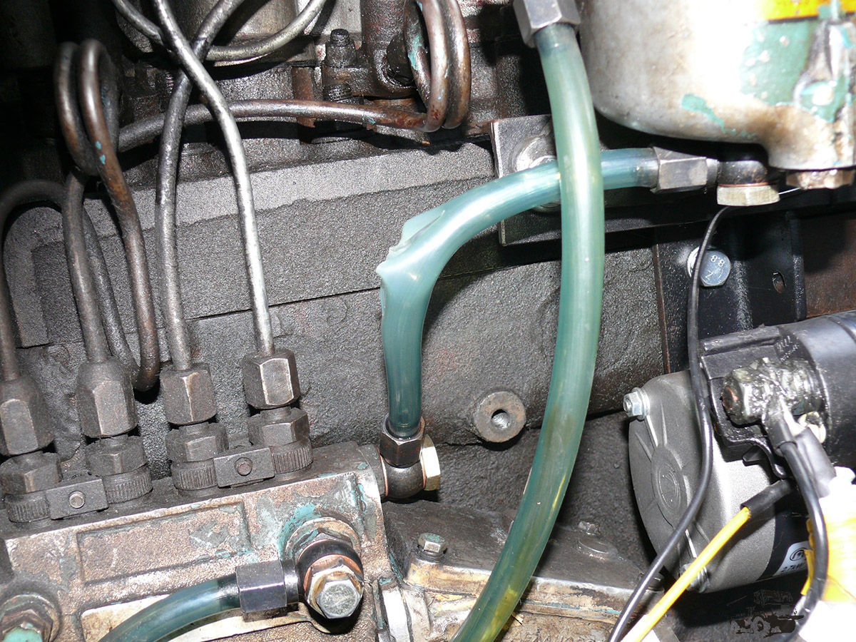

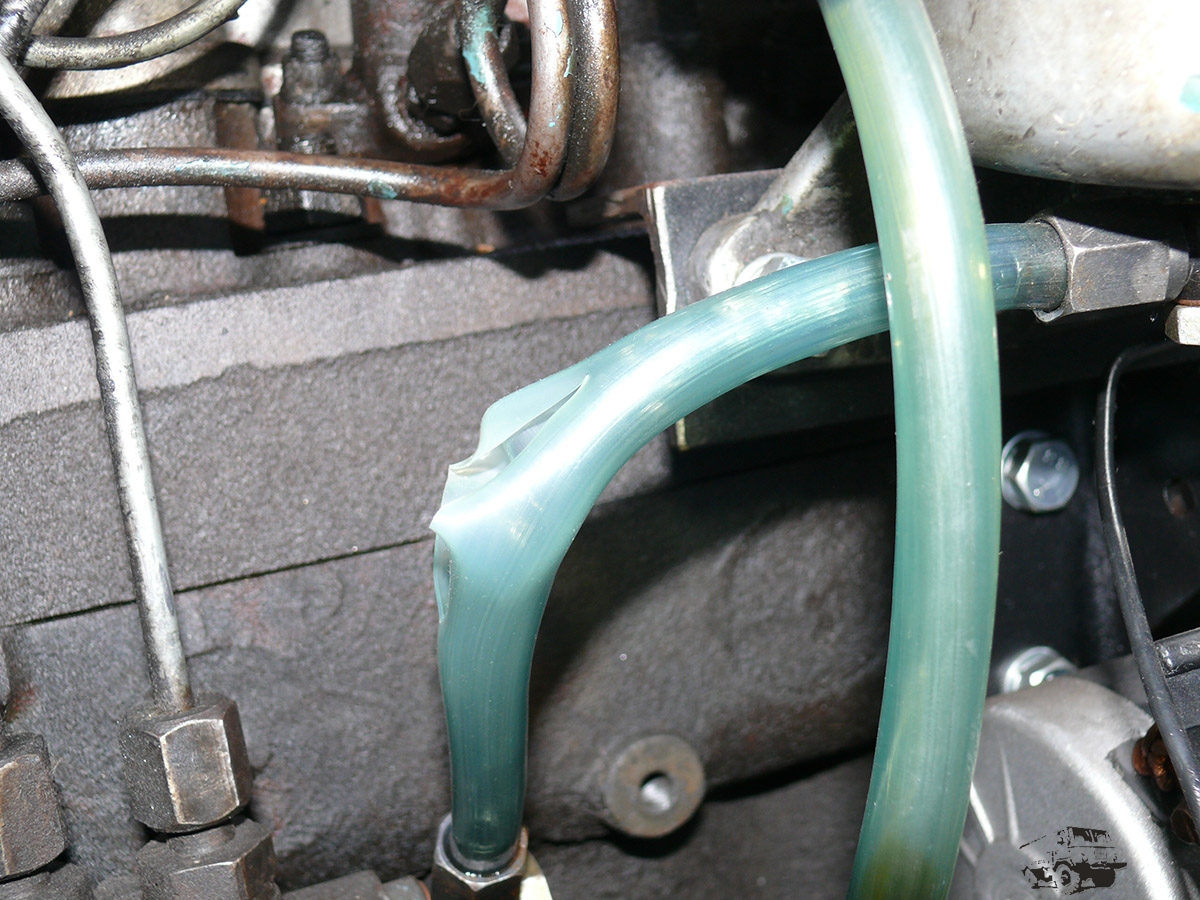

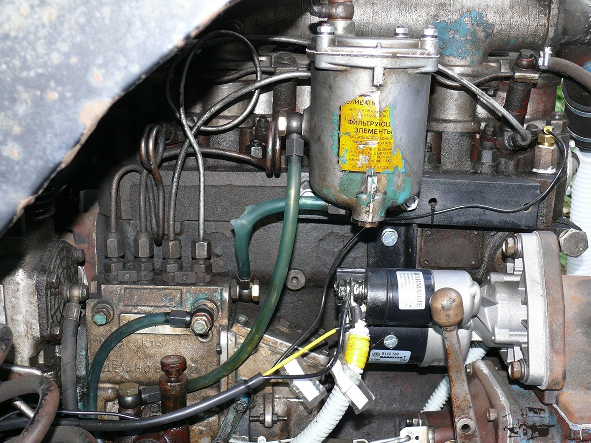

Еще одна неприятность ожидала меня когда уже подъехал к дому, давление почему то упало до 0. А кроме этого разорвало топливный шланг который идет от топливного фильтра к ТНВД.
Даже не знаю что это может быть :? :? . Может быть топливный шланг бракованный?? Фильтр новый
Сообщения: 4686
Благодарил (а): 59 раз
Поблагодарили: 209 раз
Мой ШИШИГ
Надо выбросить это синее говно и собрать систему на резиновых шлангах.

kolinz писал(а):[post]355046[/post] Надо выбросить это синее говно и собрать систему на резиновых шлангах.
А как соединять резиновые шланги? Также как и эти синие??
И еще вопрос: могло упасть давление из-за того что шланг разорвало??

Сообщение Ветлугай »
Шланг нормальный, разорвало из-за перегрева,, от двигателя,нужна защита,..давление упало не от него

Мой ШИШИГ
Давление начни искать с трубки от насоса на блок.

Мой ШИШИГ

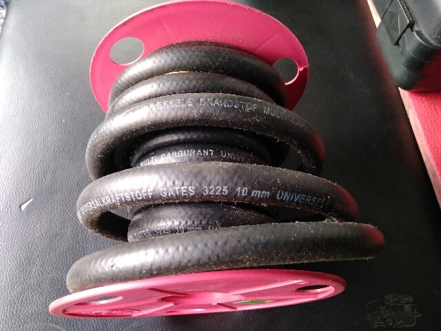

Вариант сборки топливной магистрали.

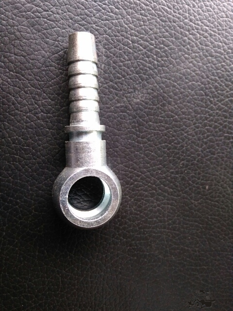

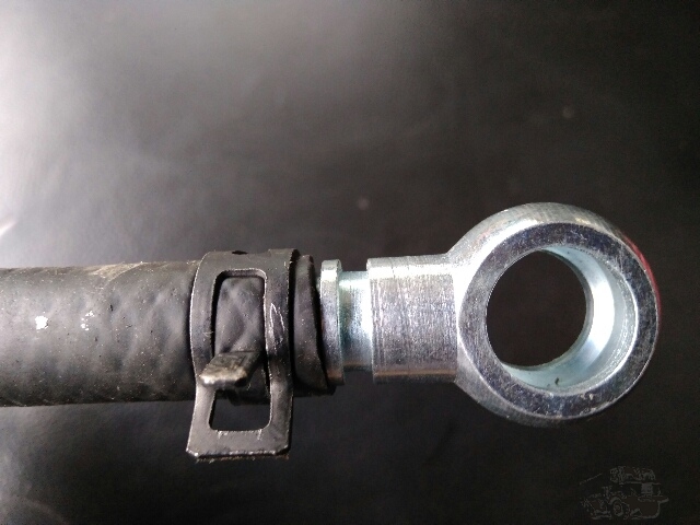

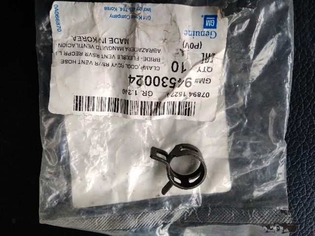

Мой ШИШИГ
Наконечник от гидравлики банджо 3/8.Производитель шланга и хомута.
Сообщения: 4686
Мой ШИШИГ
Шланг бывает производства Европа и USA,по наруже отличается.на фото европейский шланг наружный диаметр 15 мм и хомут под него.А американский шланг 17 мм,обычно он был дешевле в предложении и качество визуально лучше.
