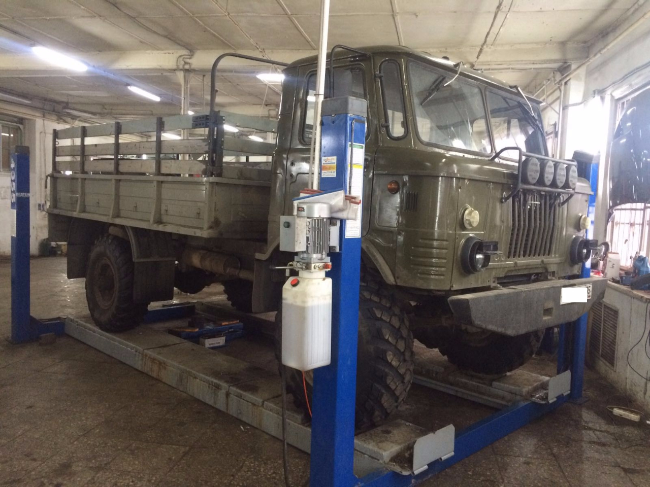

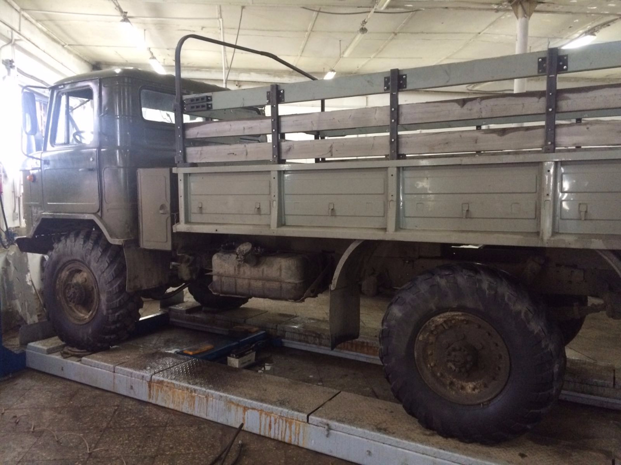

сейчас автомобиль находится на ремонте
хочу привести в порядок мотор и АКПП
для начала
потом потихоньку все остальное

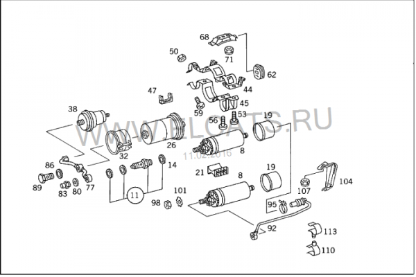

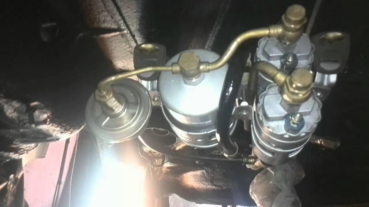

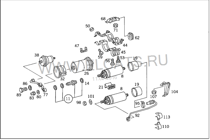

тут напрашивается внешний насос. я бы присмотрелся к схеме мерседес с двумя насосами, фильтром и топливным аккумулятором в одной обоиме. давление общее, ноо они страхуют друг-друга.

Можно больше инфы про мерседовские? с какого авто, давление, как обратка устроена?

MrBullyDouzer писал(а):Можно больше инфы про мерседовские? с какого авто, давление, как обратка устроена?
http://www.unlim-performance.ru/product ... sos-130lch
http://www.oldmerin.net/board/index.php ... try1565148
http://www.oldmerin.net/board/index.php ... EE%F1&st=0
Я себе брал бош, тогда ещё по 5800 за шт. А целиком конструкцию можно найти на разборках мерседес, Подольск, Анино, Солнечногорск. но у мерсов они стоят под баком и топливо к нам идет самотеком.

нервный писал(а):[post]312517[/post]... топливным аккумулятором...
Объясните неучу, что за зверь такой? И для чего?
