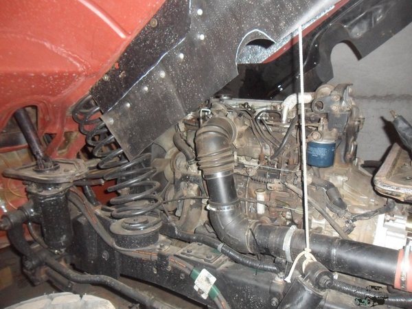

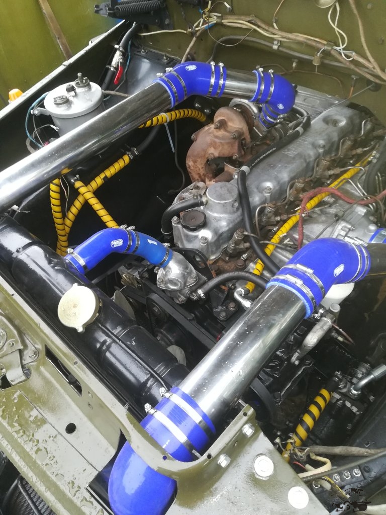

Всем здравствуйте. Давно здесь не был, всё времени не было. Наконец установил двигатель, завёл прокатился и думаю что этого двигателя маловато для это машины.1,2,3,4-я идёт хорошо, а вот на пятой идёт в небольшой бугорок как ватная причём пустая, если пригрузить чую печально будет.Но правда думаю ещё топливную надо проверить так как на горячую плохо заводится и на холостых обороты иногда плавают, не с того не с сего начинают подниматься обороты.
На пятой передаче на тахометре при 80км/ч 2000оборотов.

Это ТД42? а вот побольше открыл увидел что нет.

А вот двигатель надо ставить чуть мощнеее,так то едет,первой передачей можно и не пользоваться а вот на пятой как то вяленько,ну ещё повожусь ,дальше видно будет.На третьей газу подваливаешь колёса с пробуксовкой,кузов пустой.
