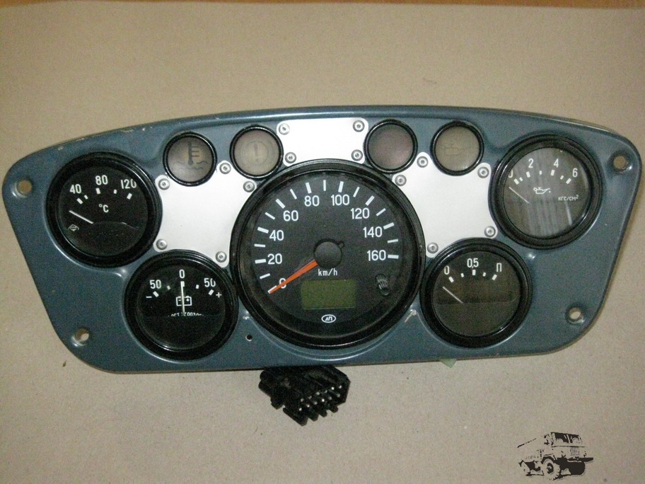

Я поставил обычный спидометр от УАЗа, вот такой:
Токарь переточил резьбу на штуцере привода спидометра, на раздатке, под датчик импульсов. Датчик подключается напрямую к спидометру. Поставил 6-импульсный, но его мало - показания занижаются. Купил недавно 10-импульсный датчик, но пока не поставил.
Вот так поставил в родную панель:
