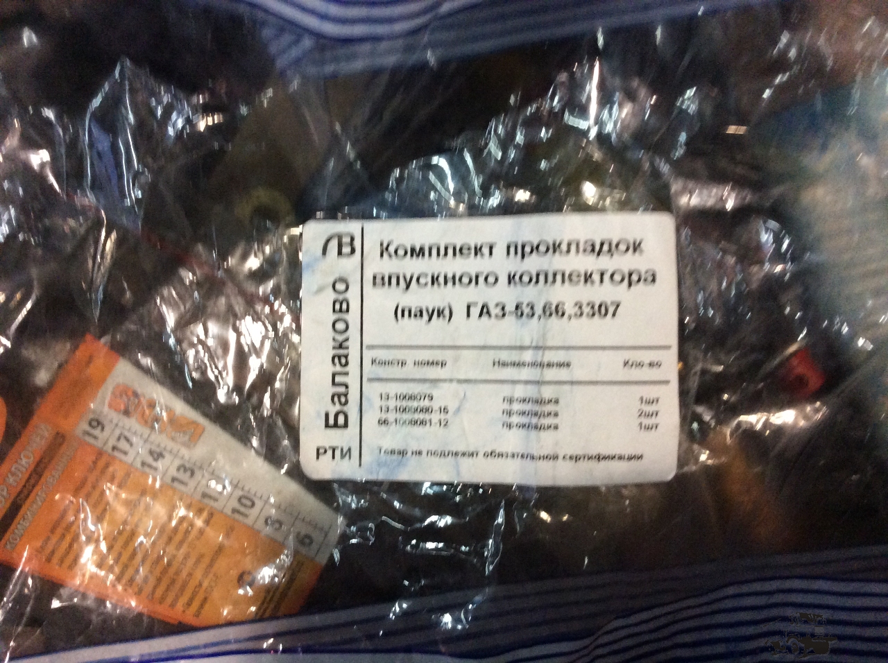

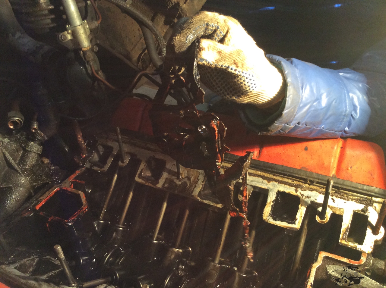

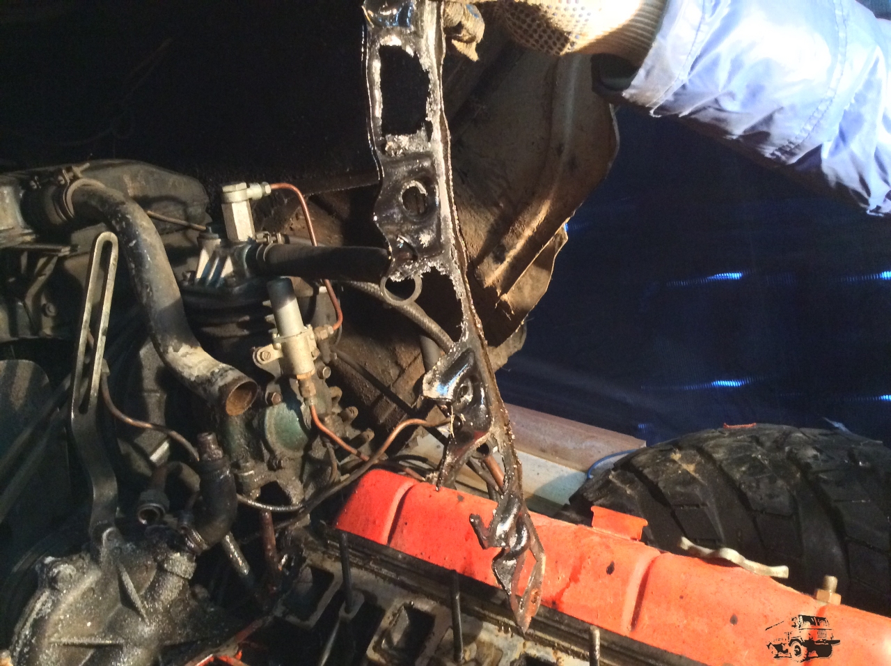

Сосало неучтённый воздух,на фото прокладки(отъездил 6лет),и фото балаковских для тех кто не знает и не видел

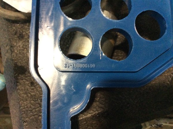

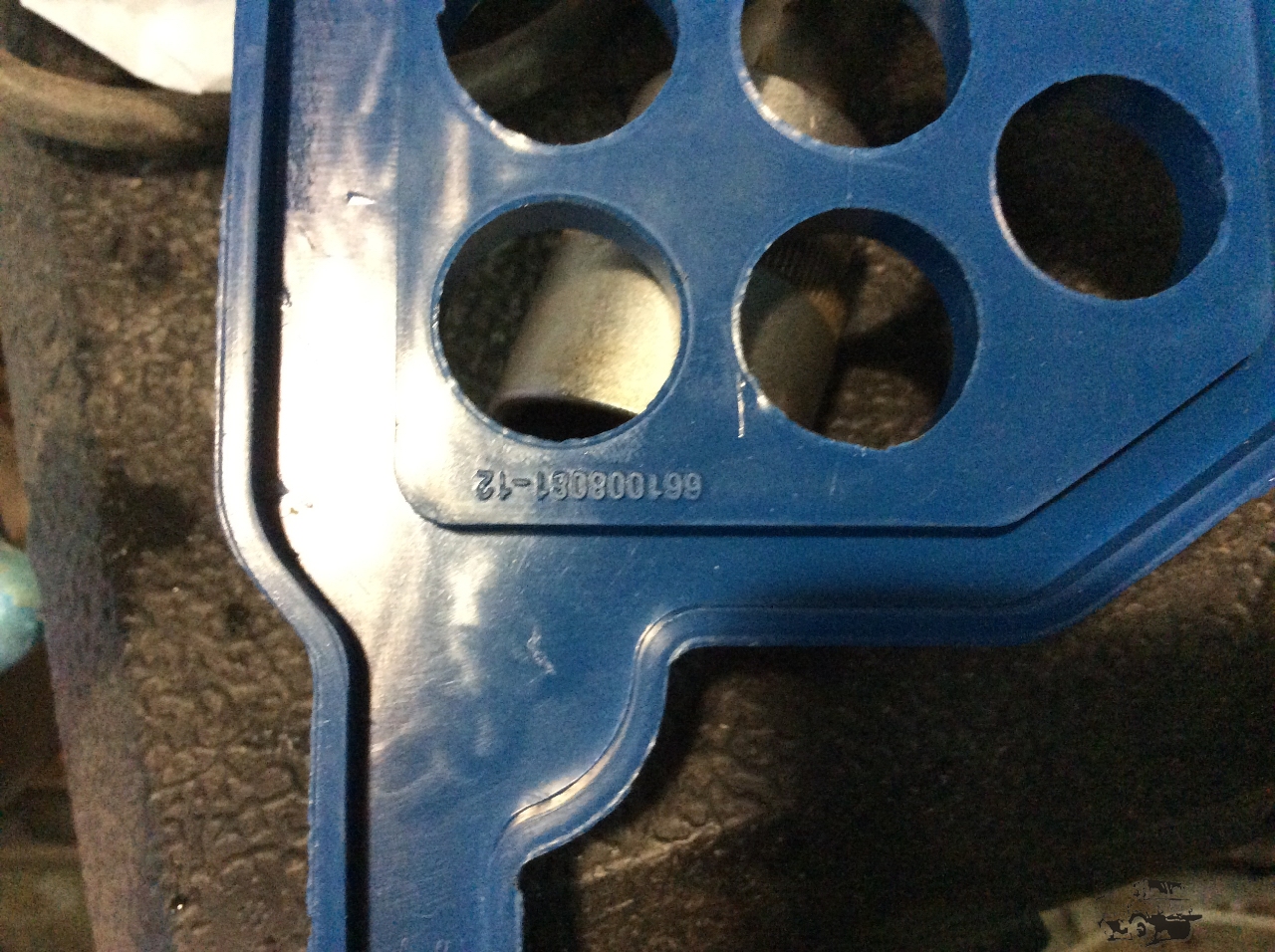

Синие балаковские в такое превратились или балаковские решил поставить вместо тех что были на машине?
Эти ставили 6 лет назад из комплекта прокладок(купил полный комплект за 370 руб)

А синие можно ставить,но без всякого герметика-очень скользят.по качеству хорошие балаковские силиконовые.
