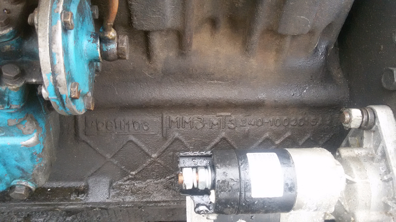

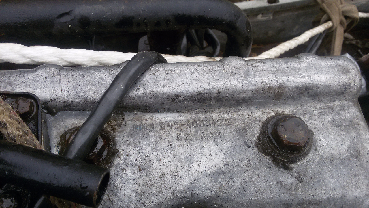

Ребята мотор забрал, я не могу точно определить модифицикацию своего двигателя, на клапанной крышке написано: ммз 245 - 1003122 К2 -АЛ4
на блоке: ММЗ МТЗ 240 - 10020 15 А2
Как точно узнать модификацию конкретно этого двигателя? Поиск дает запчасти, в виде блока и крышки клапанов, но не дает изделие целиком...

Это номера отливок, по ним модель не определишь. На блоке должна быть приклепана бирка. На ней есть модель двигателя. Но, скорее всего, это д-245.12, если аппаратура УТН и бычок был без ОНВ. И не надо там больше искать никакую модель.

Утн это тнвд ногинский в вашем случае однорычажный значит этот двс первых выпусков,онв это интеркулер

Значит это Д-245.12
