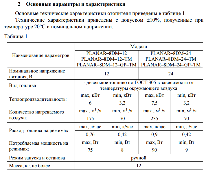

Petrov_kamensk писал(а):[post]306585[/post] температура достигла заданного уровня, фен уменьшил мощность на минимум, а это 4 квт
Как 4? На сайте ж 2 написано?
- Сообщения: 2069
- Модель: IFA
- Откуда: Каменск-Уральский
отопитель Планар 44D-12
Alex34 писал(а):[post]306606[/post] Как 4? На сайте ж 2 написано?
исправим.
не вам, не нам
действующая инструкция
от минимальной в 2 квт ушли тк в камере сгорания что то не хорошее происходило, слишком маленькая мощность.

совсем нехорошее? а то у меня древний 8дм, и в инструкции тоже 2 квт написано. им пользоваться то можно? а то мне уже страшно становится
- Сообщения: 2069
- Модель: IFA
конечно можно, не все же время его на минимальной мощности используете.
