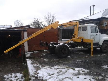

Славон, тебя какой длины кузов и какое расстояние между кузовом и кабиной? Передняя балка кузова соединена с подрамником КМУ?
Сообщения: 3324
Благодарил (а): 25 раз
Поблагодарили: 258 раз
Re: поставит КМУ на газ-самосвал

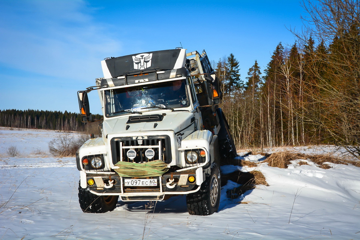

Между кабиной и кузовом грубо говоря 70см. Кузов 3.10, отпиливал 40. Передний брус подкузовной ни с чем не связан, КМУ тоже сама по себе. В общем всё живёт своей отдельной жЫдкой жизнью. ) Вот, было дело решил тестануть на изломы...
Было стрёмно. В зеркало увидел колпак в колесе. )) Но лучше сразу узнать край, чем где-то во время работы. Это, конечно, реальный край, с такими перекосами я ни в жизнь не полезу бодаться, тем более с грузом. Но кроме рамы я ещё проверял как себя поведёт вот это:

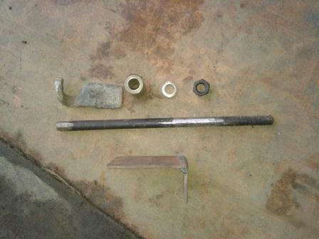

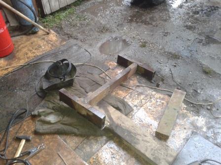

а стяжки рамы как делал? куда ставил? Капот конечно вообще класс!!
Сообщения: 3324
Какие именно стяжки? Между кронштейнами рессор?

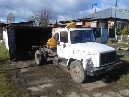

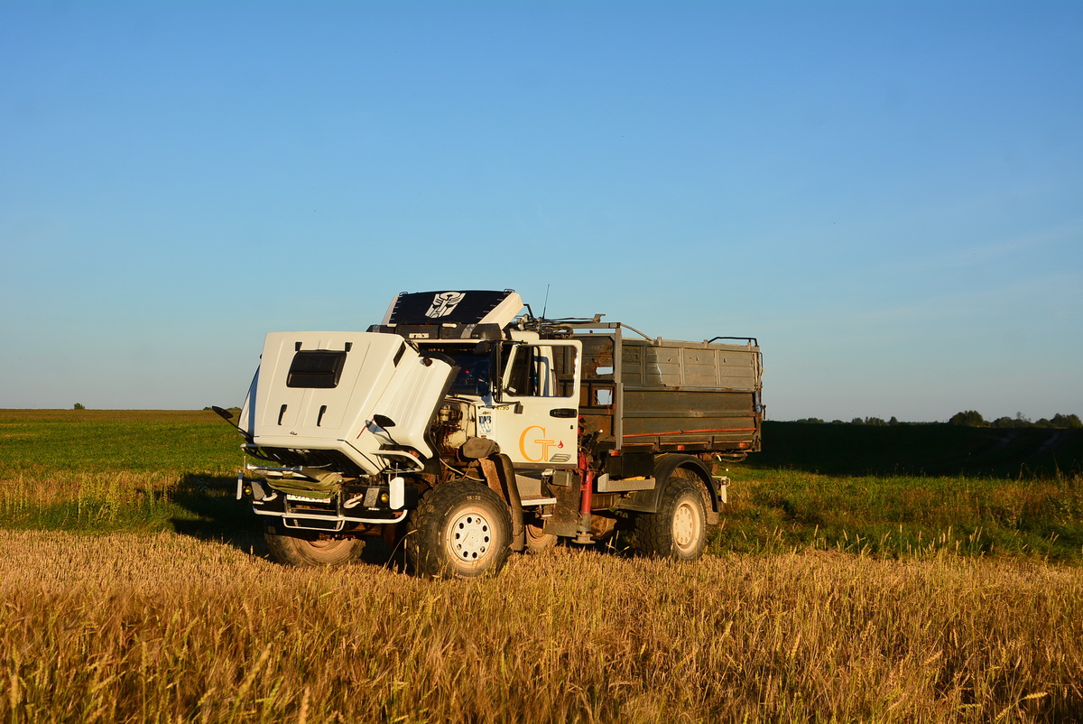

Я вот смотрю на капот, проблемы не возникают при эксплуатации по бездорожью? Может трется на стыке кабины где, может скрипит что то... по идее капот в таком виде сам по себе живет на машине. Или уже есть мысли по доработки каких то деталей?
Сообщения: 3324
С января езжу. Ничего ни дорабатывать не потребовалось, ни тем более переделывать. Я как-то обычно сразу угадываю что и как смастерить. )

Славон писал(а):[post]297437[/post] Какие именно стяжки? Между кронштейнами рессор?
Да именно их, можно даже с фото :wink:какой их диаметр?

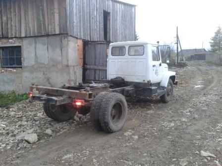

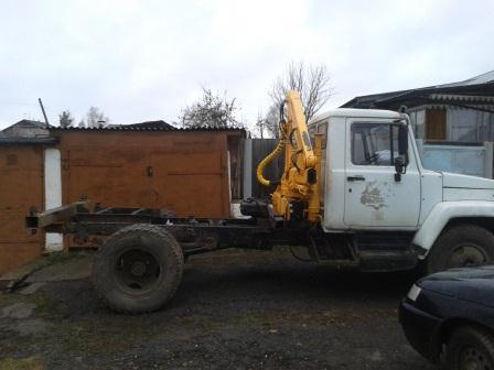

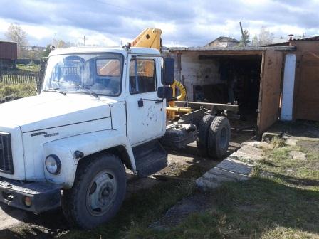

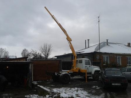

вот что сделал со своим ГАЗоном за это время.Сейчас занимаюсь кузовом

и еще одна

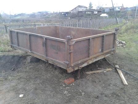

а кузов не цепляется за край рамы при максимальном подъеме? в след раз когда не будет заходить попробуйте эту ссылку
Goshan
Сообщения: 55
Зарегистрирован: 11 мар 2013, 15:38
Сообщение Goshan »
Цепляется. Я его специально брал для КМУ. Этот самосвал сделан из будки т.е рама на 30 см удлинена (у заводских самосвалов рама короче 8, если кто не знал)поэтому и цепляется. Сейчас сдвинул кузов на край рамы как раз на эти 30 см, которые надо былоотрезать при переделке в самосвал, вследствие чего кузов можно совсем не укорачивать, но я немного отрежу его(20 см) 8) чтоб вид был гармоничный

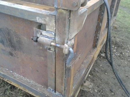

продолжу немного
