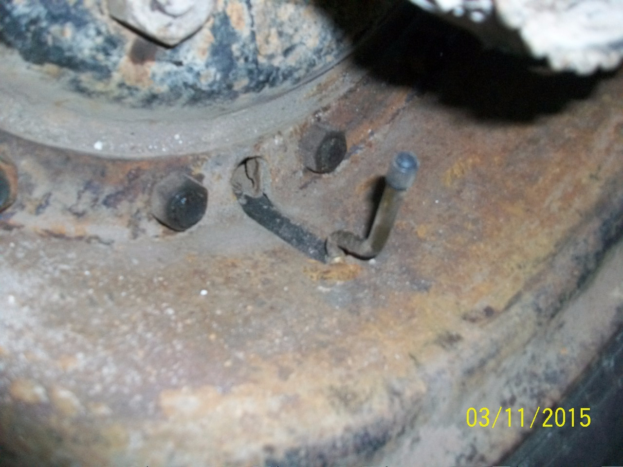

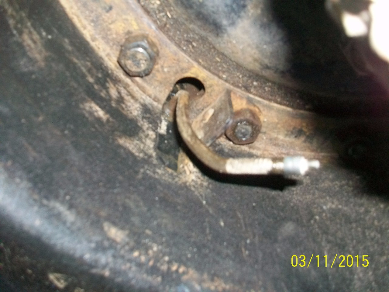

Собирал вечером кф-97 на широкие половинки,и не обратил внимание что родная камера кф имеет сосок не по центру.а ближе краю.,.и получается что он фактически не под защитой сердцевины.думаю это не есть хорошо.как бы его в колее не срезало чем

Можно его подогнуть как надо.

Придется разбирать и камеру от шишиги совать,у меня уже было что в каке повреждал сосок даже на к-70.а тут слишком уж беззащитно он торчит.завтра фото сделаю...еще подумал что залазить ладно.но вылазить, не испачкавшись об КФ будет сложно.придется как у той кабины защиту делать:(

одно колесо и второе
